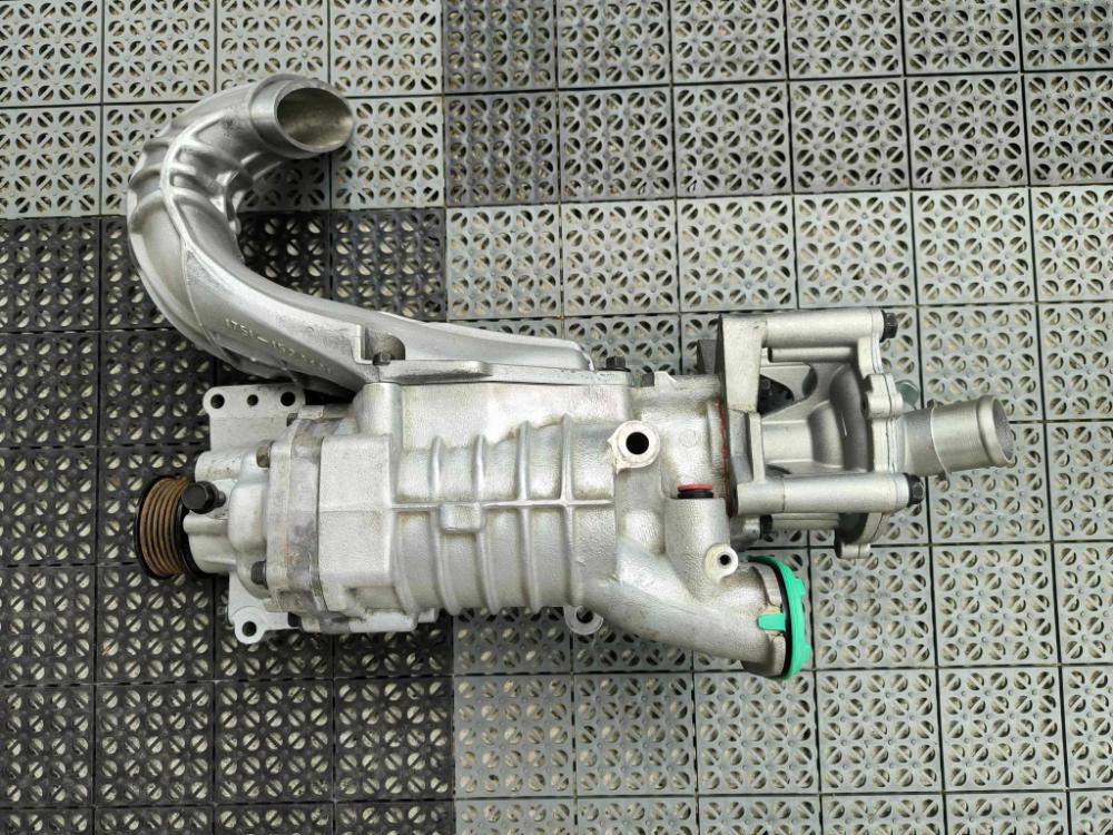

Očištění kompresoru, nová těsnění, nová vodní pumpa, nový olej

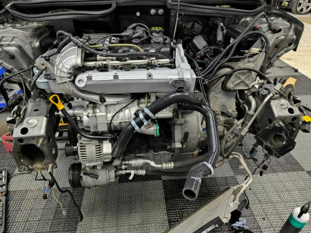

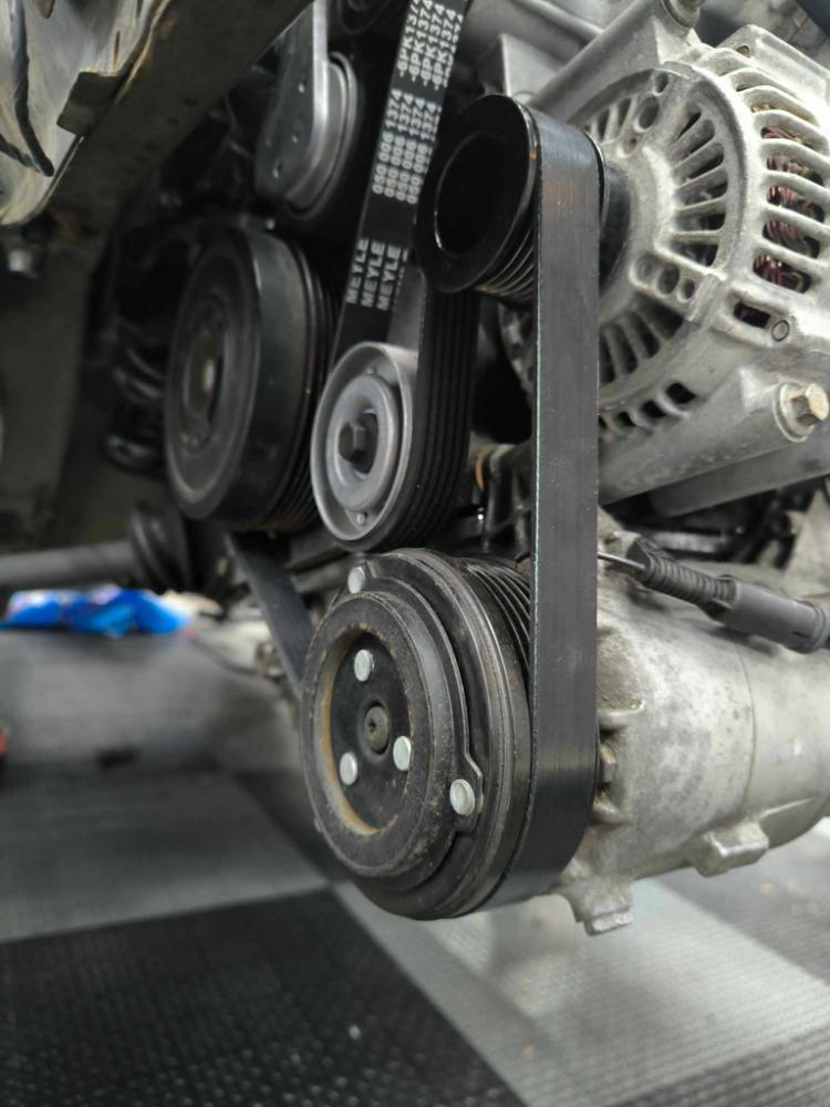

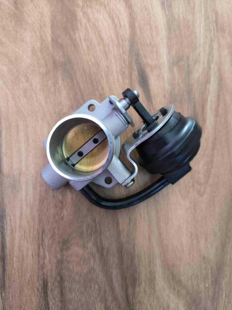

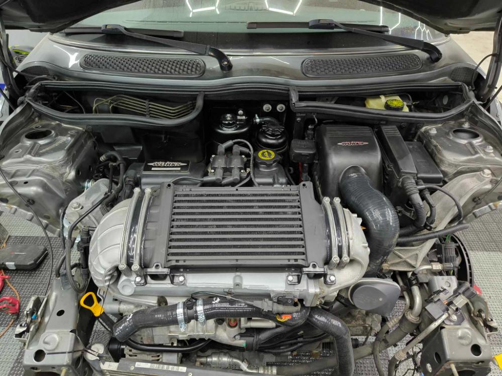

Osazen termostat s novým hliníkovým tělem, zbytek silikonových hadic, klimakompresor a řemen. Zároveň dorazila nová vylepšená Bypass klapka od Rooster Racing.
Mini R53 JCW 05/2006
 Předmět příspěvku: Re: TJCZ - Mini R53 JCW
PříspěvekNapsal: 25. čer 2024 10:33
Registrován: 17. čer 2024 14:33
Příspěvky: 50
Bydliště: Nová Paka

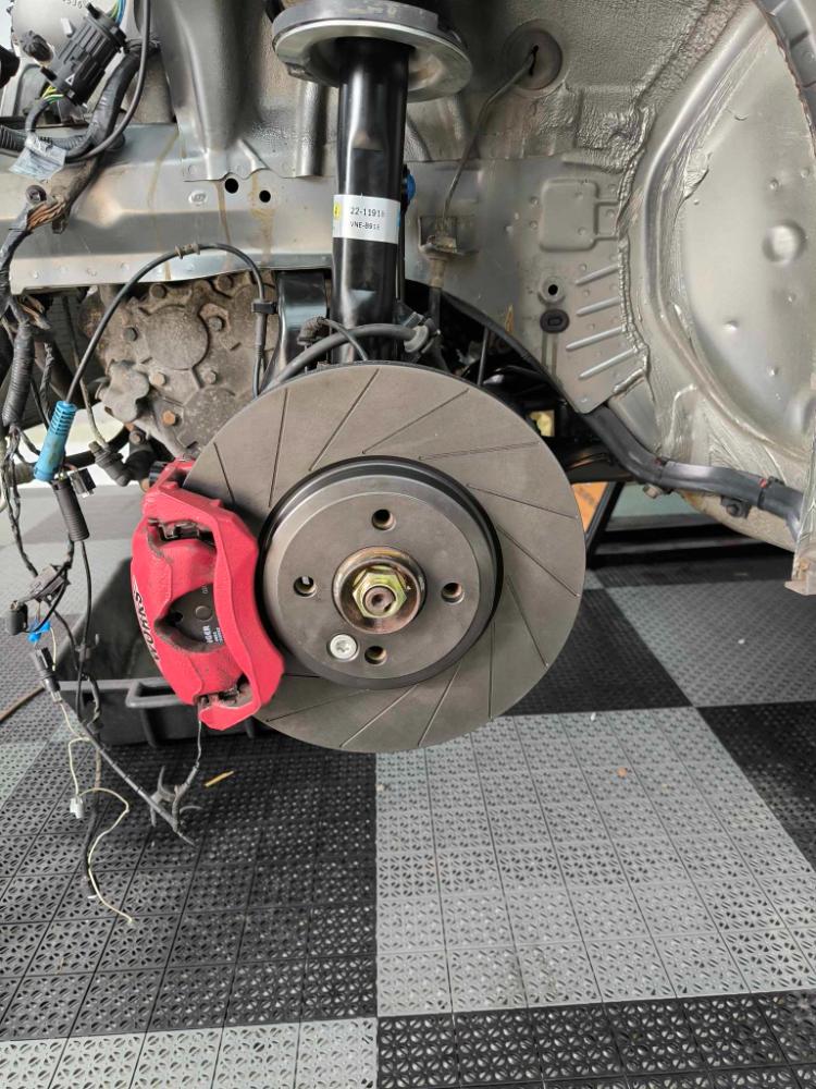

Následovaly pružiny, tlumiče, uložení atd. Tlumiče Bilstein, pružiny KYB, uložení a další drobnosti také Bilstein.
Nasazena Bypass klapka spolu se škrtící klapkou a věci kolem. Spodní kryt / držák výfuku dorazil z opískování a ošetření, stejně tak nové šrouby.

Snažil jsem se na intercooleru trochu porovnat žebrování a vyčistit ho, aby byl pěkný. No trpělivost jsem dlouho neměl, tak šel do černé + nové silikonové těsnění.
V rámci chvilky jsem ještě vyměnil kabinový filtr. Očividně ho ještě nikdo neměnil

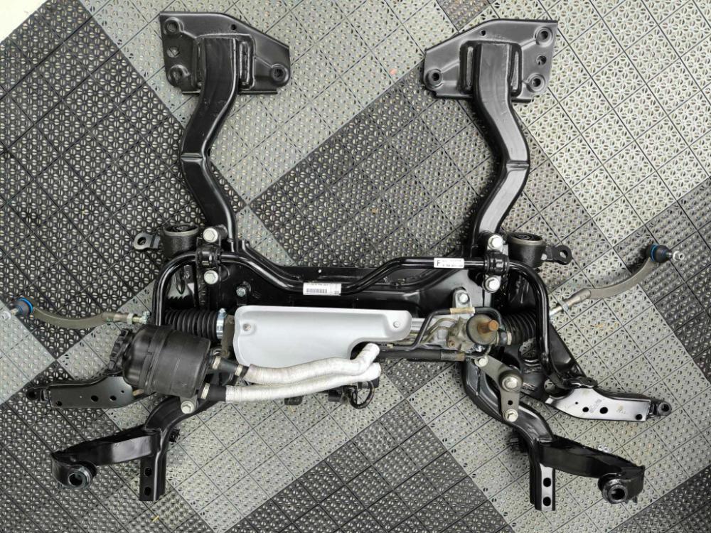

Asi měsíc jsem čekal na silentblok řízení. Brzdil mi většinu práce. Potom co přišel jsem mohl zkompletovat nápravnici na které jsem dal nová ramena Meyle HD, nová táhla řízení, nový stabilizátor a uložení, očištěné řízení a kryty. Nápravnice byla opískovaná, udělán teflon nástřik a vystříkané dutiny.

Doosadil jsem airbox a hadice sání, osadil jsem tlumiče, pružiny + částečně očištěné třmeny a nové brzdy Rotinger

Proběhlo několik startování a testů, zdálo se být vše v pořádku, což se mi ulevilo. Chyba škrtící klapky se zatím neprojevila, motor běží hezky. Všechny kapalyny doplněny, vše odvzdušněno.

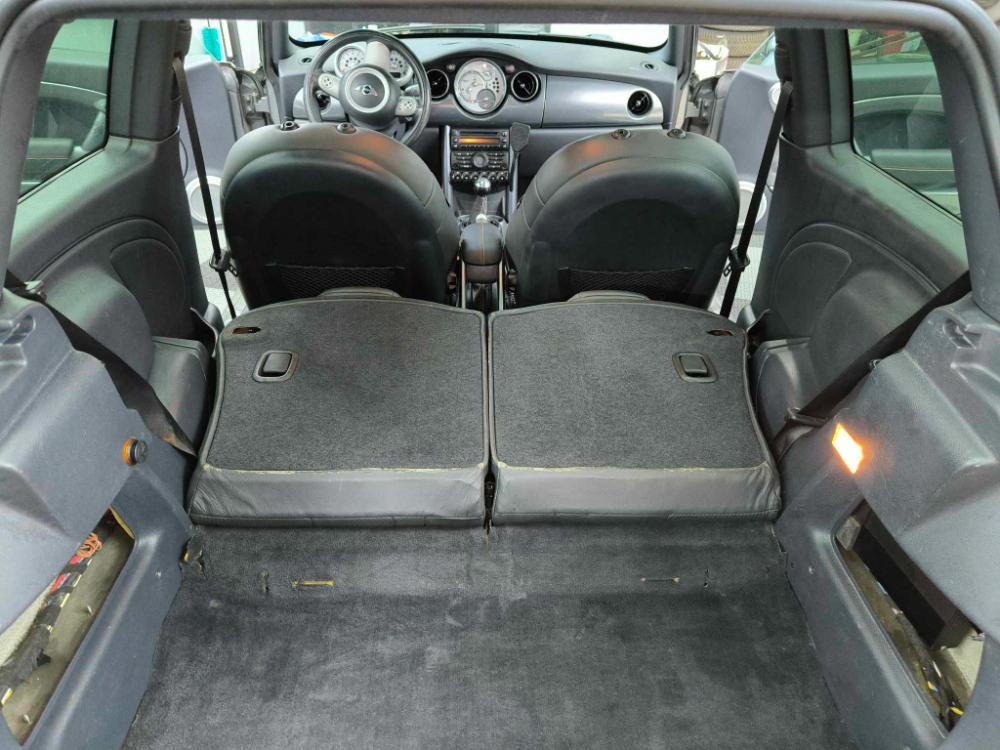

Minulý víkend jsem ještě vyměnil zadní obložení a zadní kryty sedaček protože už jsem nevydržel koukat na ten oranžovej blivajz. Hlavové opěrky mám zatím sundané, ty půjdou na přešití.

Doplněny i kryty kapes v kufru + spodní kryt u zámku kufru, který byl od lepidla.

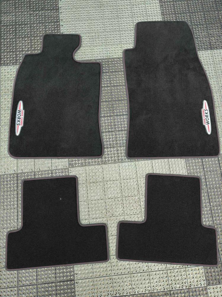

Dorazily nové koberečky JCW :wink:

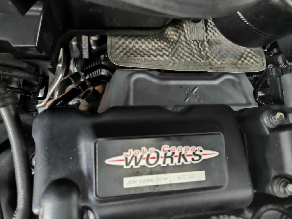

Na chvíli zase zpět do motoru. Poslal jsem kryt intercooleru na hydrografiku + JCW samolepku si nechávám udělat novou (ještě nedorazila).

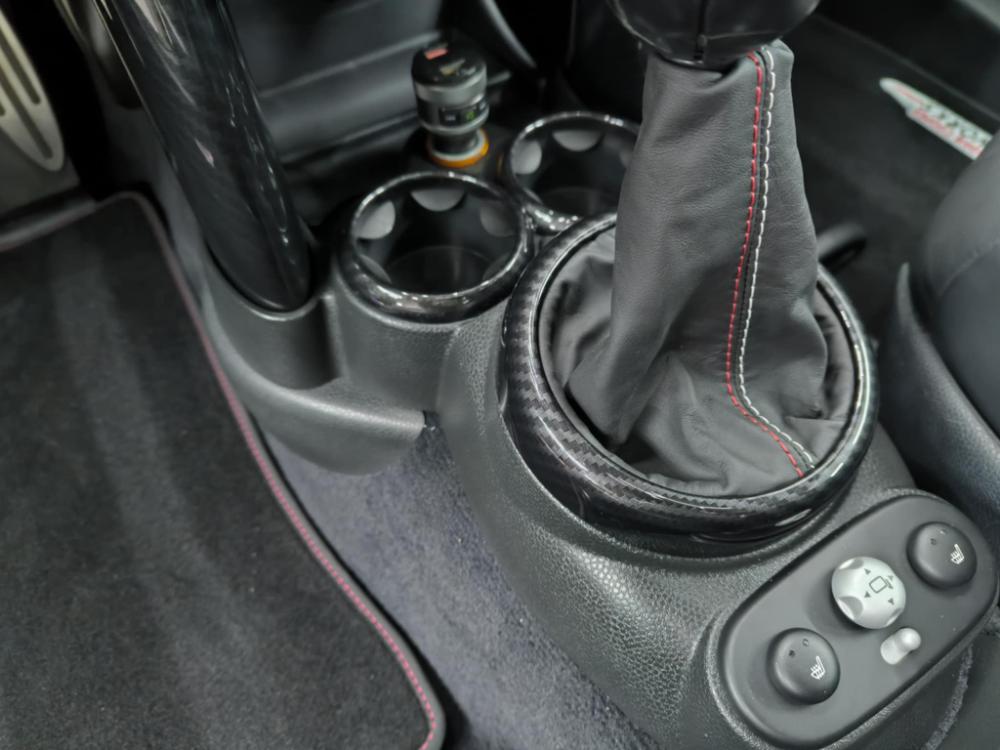

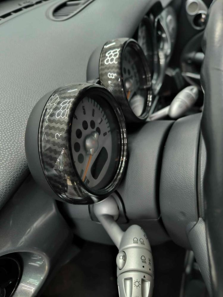

Zpět do interiéru a navázat na hydrografiku. Dalším krokem bylo dát do hydro carbonu pár rámečků / krytek a přešít volant.
První šel na řadu rámeček budíků, rámeček řadičky a držáku nápojů a středové sloupky (ty byly lehce odřené a hlavně na nich byl nefunkční držák telefonu, který mě neskutečně iritoval :D )

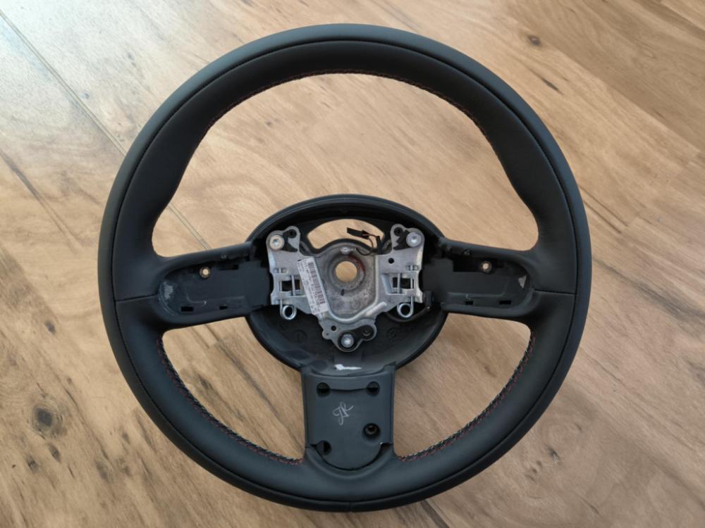

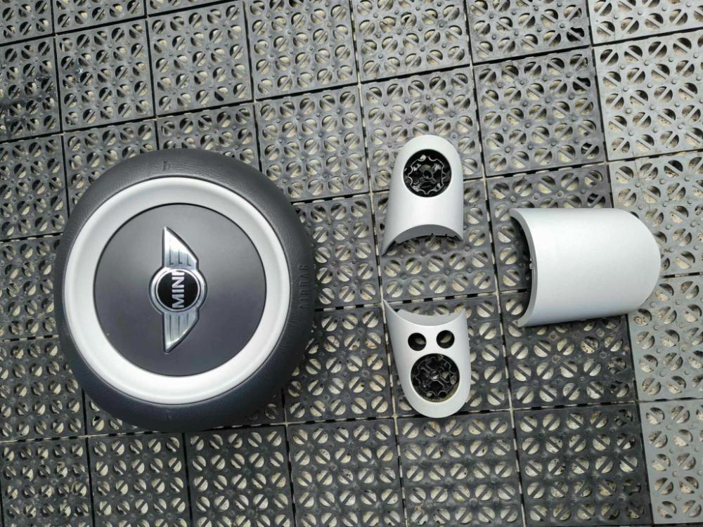

Přešil se také volant, nevymýšlel jsem žádné úpravy. Nebudu říkat, že mě to nenapadlo, ale nakonec jsem se rozhodl tomu nechat originální tvar.
Krytky ramen a kroužek airbagu šly také na hydrografiku a objednala se černá multifunkční tlačítka.
