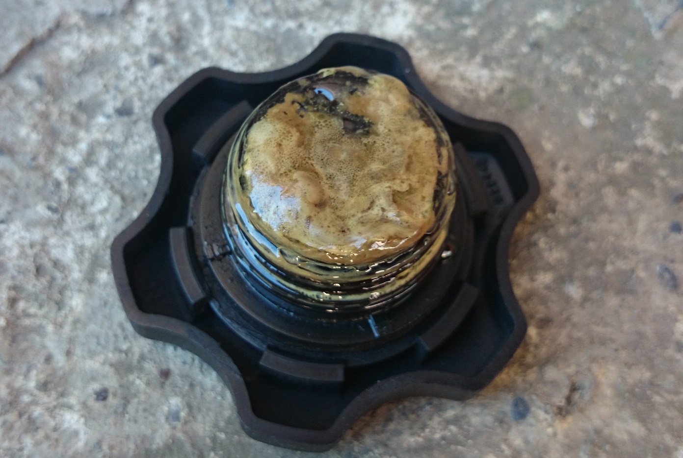

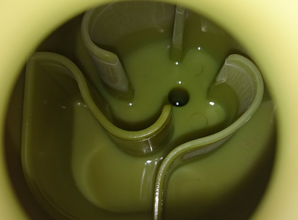

tak podobny problem som zacal mat aj ja
voda sa stracala,zidna mlaka pod minasom nebola v motorovom priestore nevidno nic mokre
ani pri termostate ani pri ovdusnovacov :?
nechapem
na viecku hneda emuzia ale to je asi len kratikymi jazdamy za studena co je normalne si myslim
expanzku som kontroloval asi po mesiaci a vid obr :?
dolial som v sobotu a dneska chybalo asi 1cm

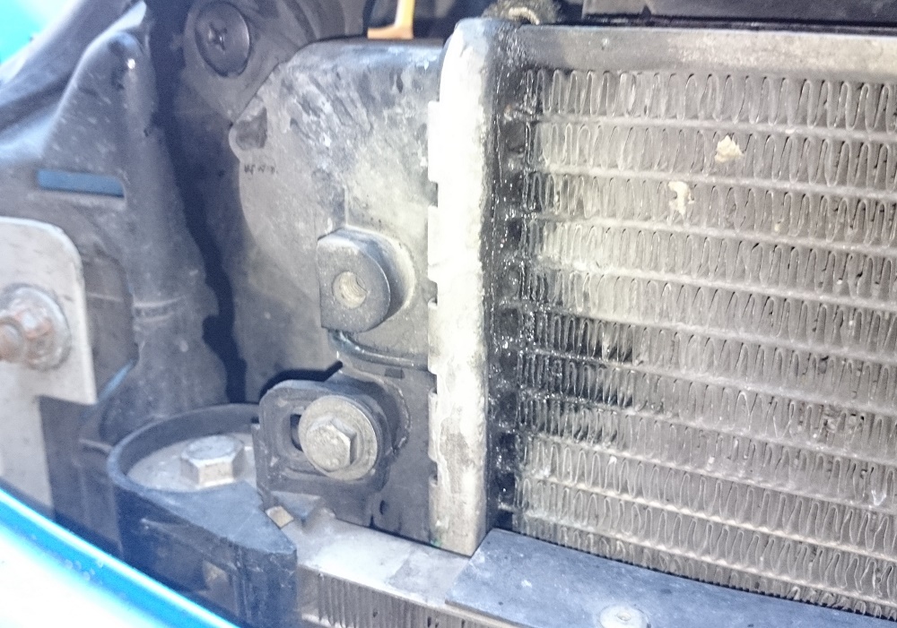

nove zistenie a najdena chyba,kurna!
potrebujem chladic :?
 Předmět příspěvku: Re: Chladicí kapalina - výměna
PříspěvekNapsal: 16. úno 2015 21:05
Příspěvky: 83
Ahoj mel jsem uplne stejny problem jako ty vyndal jsem chladic natlakoval tekl ve srejnem miste prvni dve zebra tak mi znamy ze servisu doporucil lepidlo zalepil jsem to natlakoval a super lepidlo 86kc a na vzdy. Zatim cus

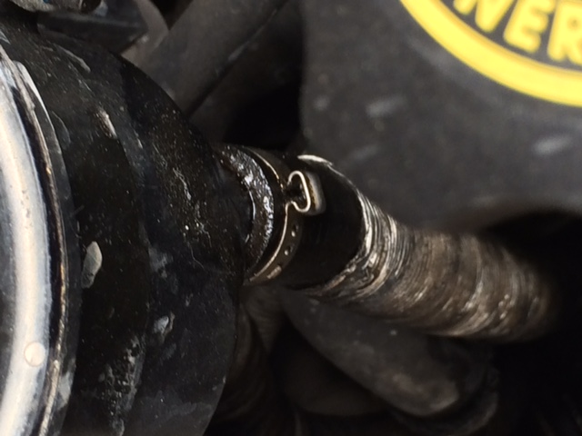

tak jsem našel, že nejvíc bílých fleků mám kolem tohohle a ještě mi to teče dolů po hadici... co to je?

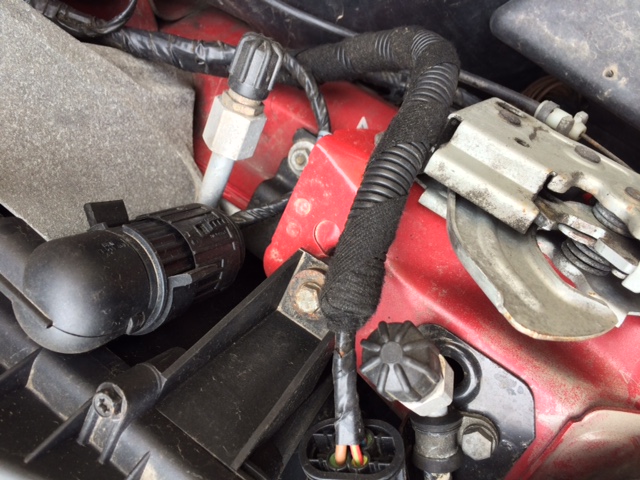

a ještě jeden dotaz.... našel jsem tam tyhle dvě čepičky a pod nimi je ventilek.... zdá se, že to má taky nějakou spojitost s chladící soustavou nebo jsem vedle jak ta jedle?
PříspěvekNapsal: 25. kvě 2016 12:34
Čepičky s ventilkem a jsou od klimatizace...

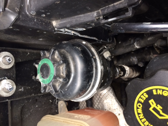

a to nahoře s tím víčkem náhodou nevíš? :(
PříspěvekNapsal: 25. kvě 2016 12:54
Nádobka se zeleným proužkem na víčku a nápisem chf11s je na kapalinu k posilovači řízení. Hadice od serva jsou poblitý snad standartdně na všech BMW :)
Nespínající větrák chladiče na 1 stupeň je taky standardní závada. Potom jde kapalina nádobkou ven...
