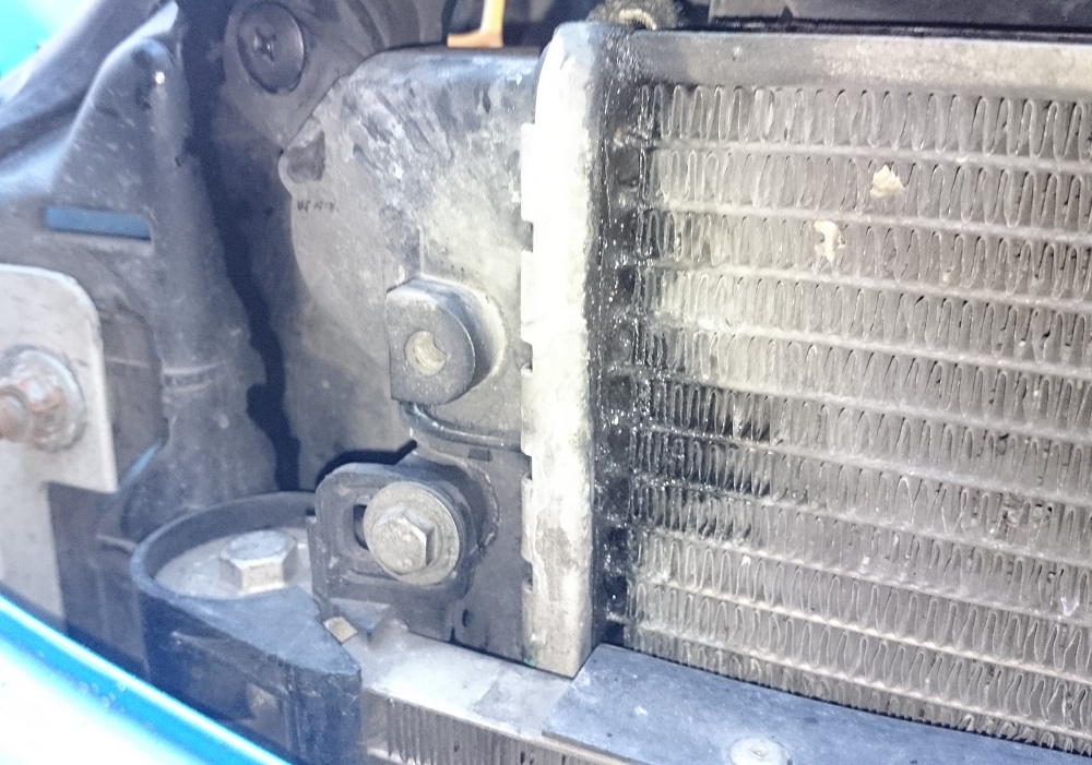

tak podobny problem som zacal mat aj ja
voda sa stracala,zidna mlaka pod minasom nebola v motorovom priestore nevidno nic mokre
ani pri termostate ani pri ovdusnovacov :?
nechapem
na viecku hneda emuzia ale to je asi len kratikymi jazdamy za studena co je normalne si myslim
expanzku som kontroloval asi po mesiaci a vid obr :?
dolial som v sobotu a dneska chybalo asi 1cm
 Předmět příspěvku: Re: Chladicí kapalina - výměna
PříspěvekNapsal: 16. úno 2015 19:39
nove zistenie a najdena chyba,kurna!
potrebujem chladic :?
PříspěvekNapsal: 16. úno 2015 21:05
Příspěvky: 83
Ahoj mel jsem uplne stejny problem jako ty vyndal jsem chladic natlakoval tekl ve srejnem miste prvni dve zebra tak mi znamy ze servisu doporucil lepidlo zalepil jsem to natlakoval a super lepidlo 86kc a na vzdy. Zatim cus
