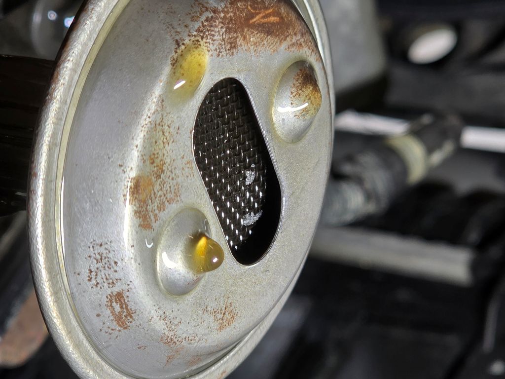

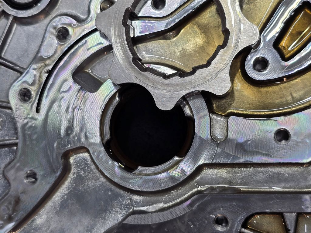

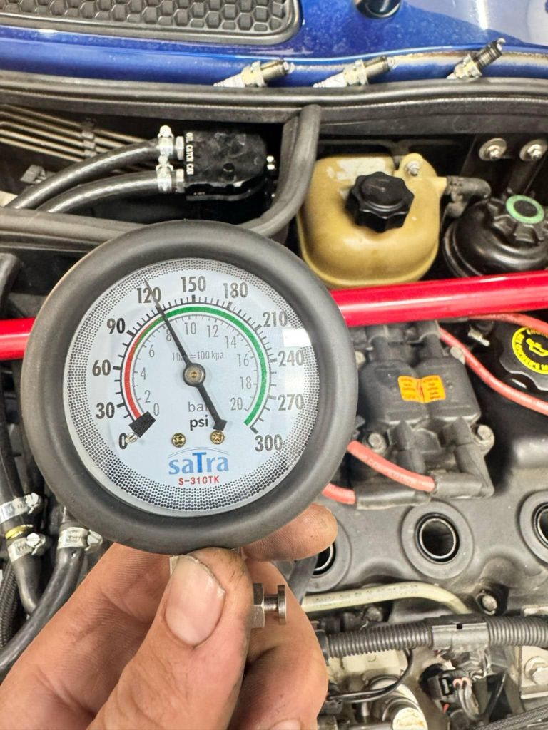

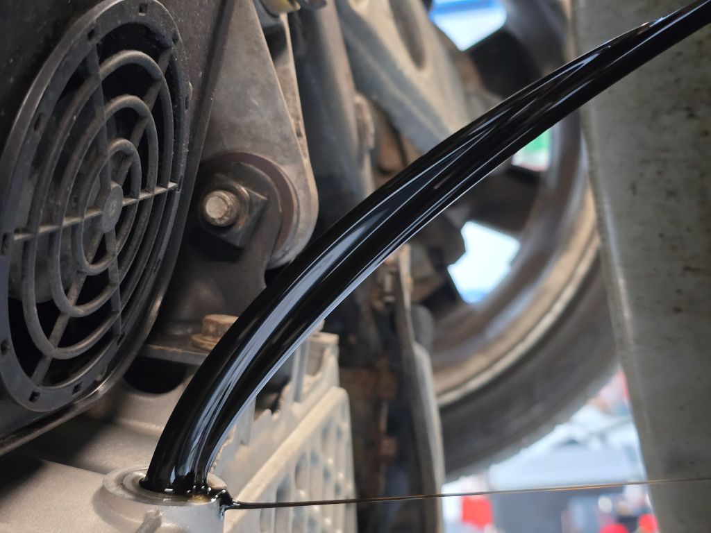

Po uprave SW som presiel cca 1000km a nasledovala vymena oleja. Pouzil som decarbo pripravok BG EPR po ktorej vyslo z auta cierny olej ako po 15tisic km. Zjavne decarbo pripravol zaucinkoval. Lenze, objavil som dost neprijemnu vec. Piliny v oleji. Zatial som prekontroloval vanu, olejove cerpadlo, rozvody a skontroloval tlaky na valcoch (vsetky boli rovnake). Objednam nove ojnicne loziska a zhodim dole zavery ci je tam opotrebenie a kebyze ano, rovno ich aj vymenim.

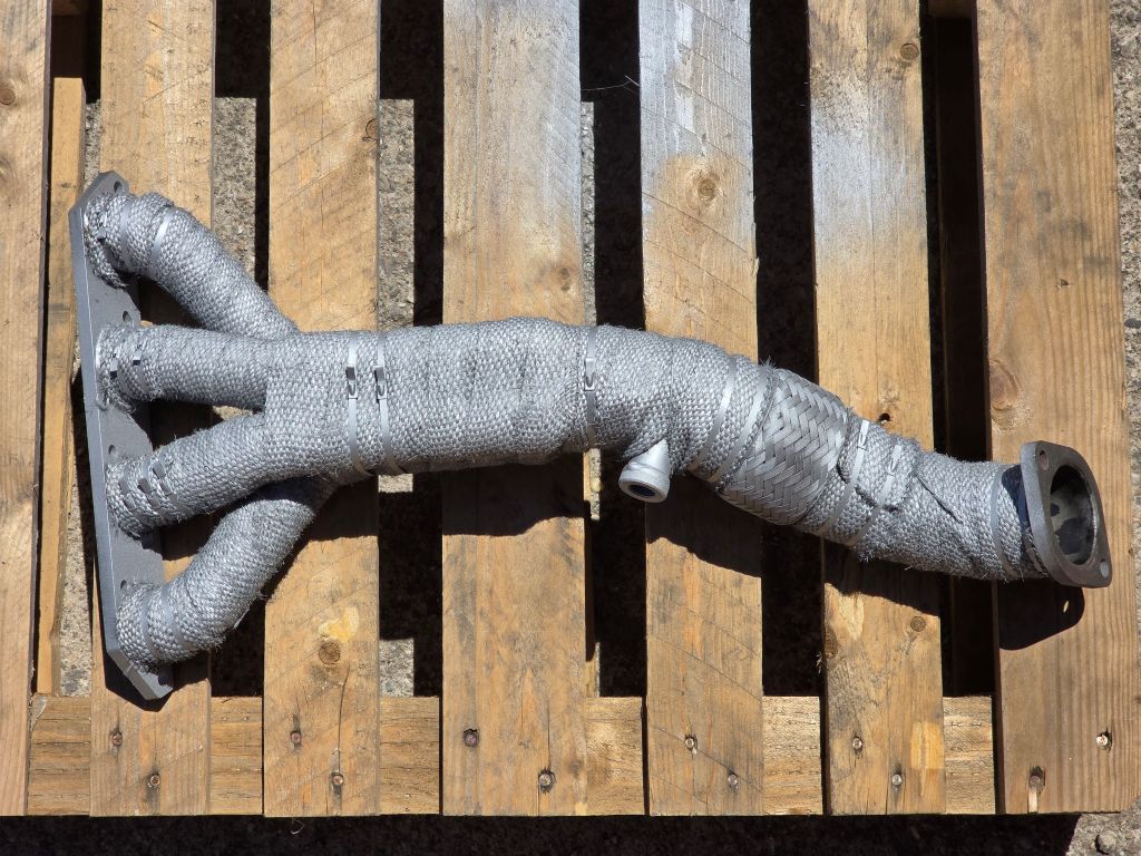

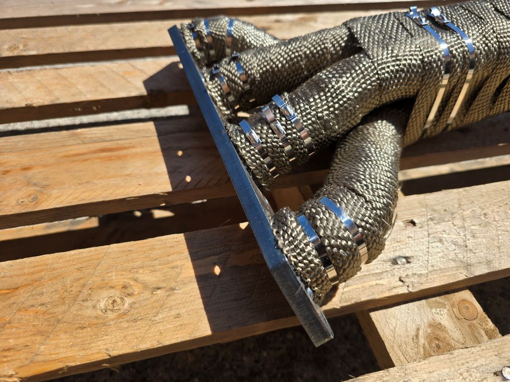

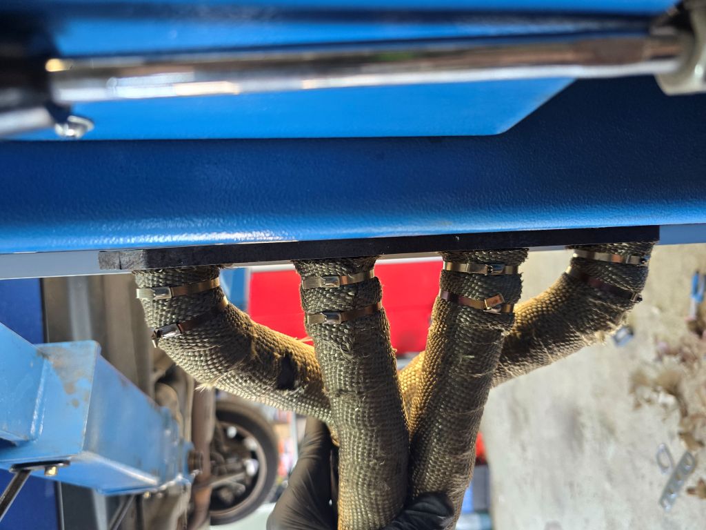

Druha neprijemna vec je, ze mi asi praskol zvar na zvode, lebo sa zmenil zvuk auta prave je ten cudny zvuk do zvodov. Lenze mam pletenie, tak to neviem presne identifikovat. Budem musiet odmontovat zvod a odmotat pletenie.
