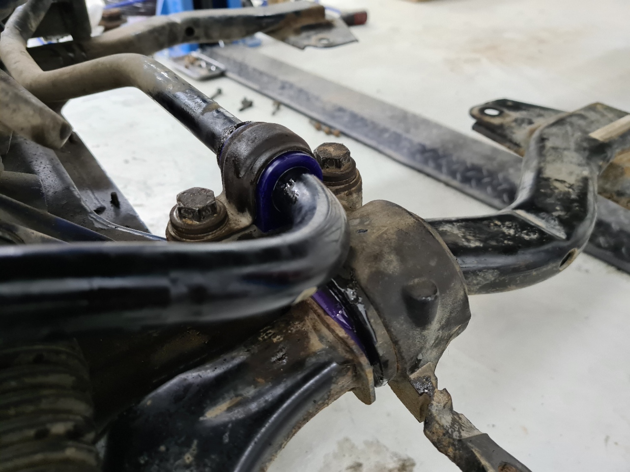

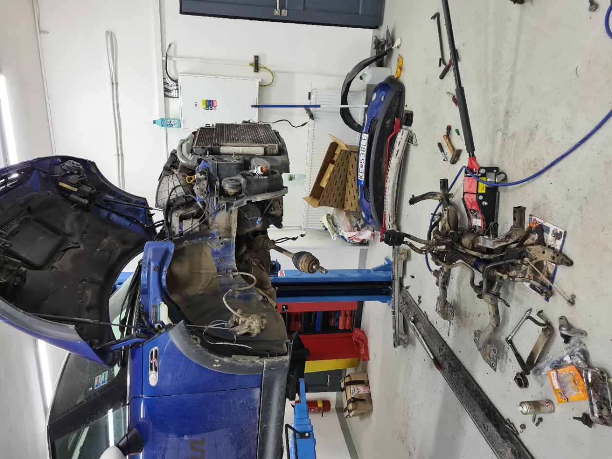

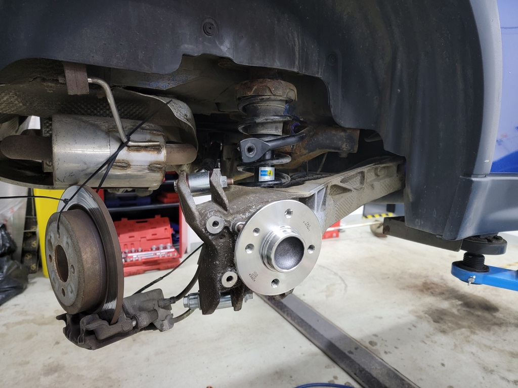

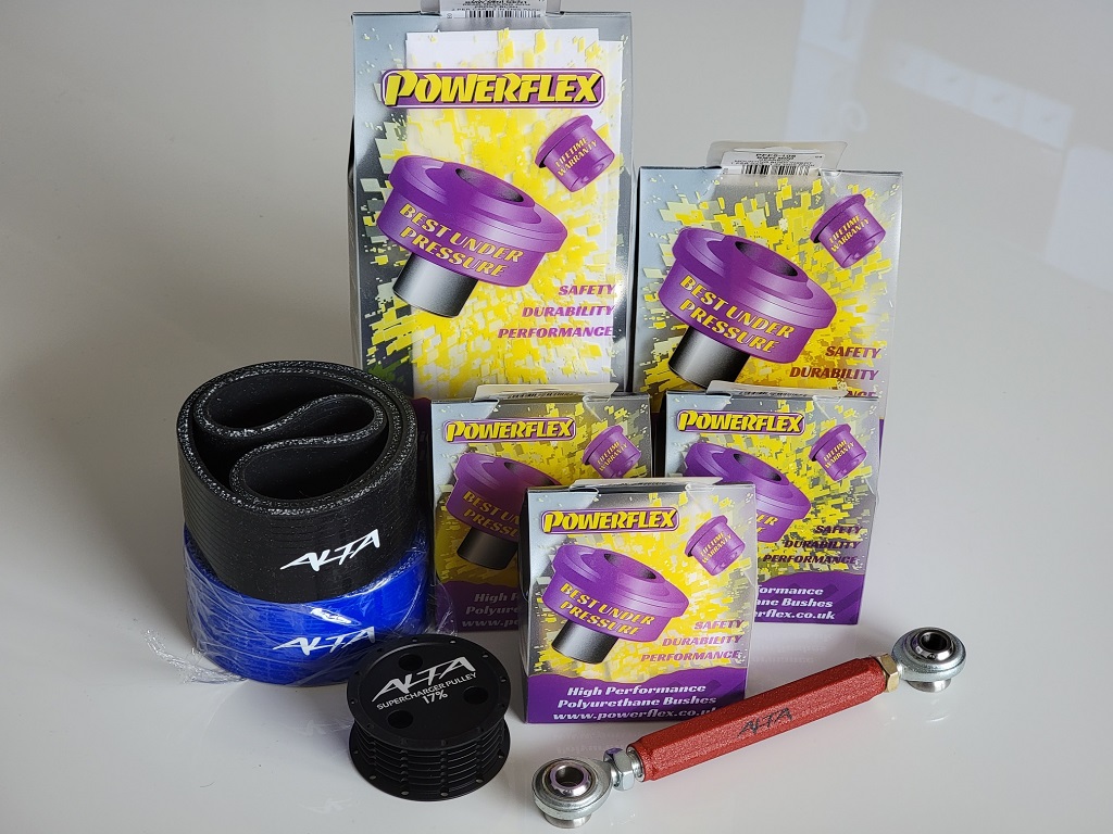

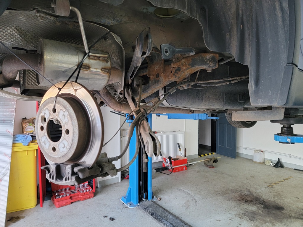

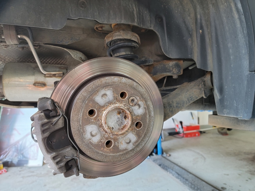

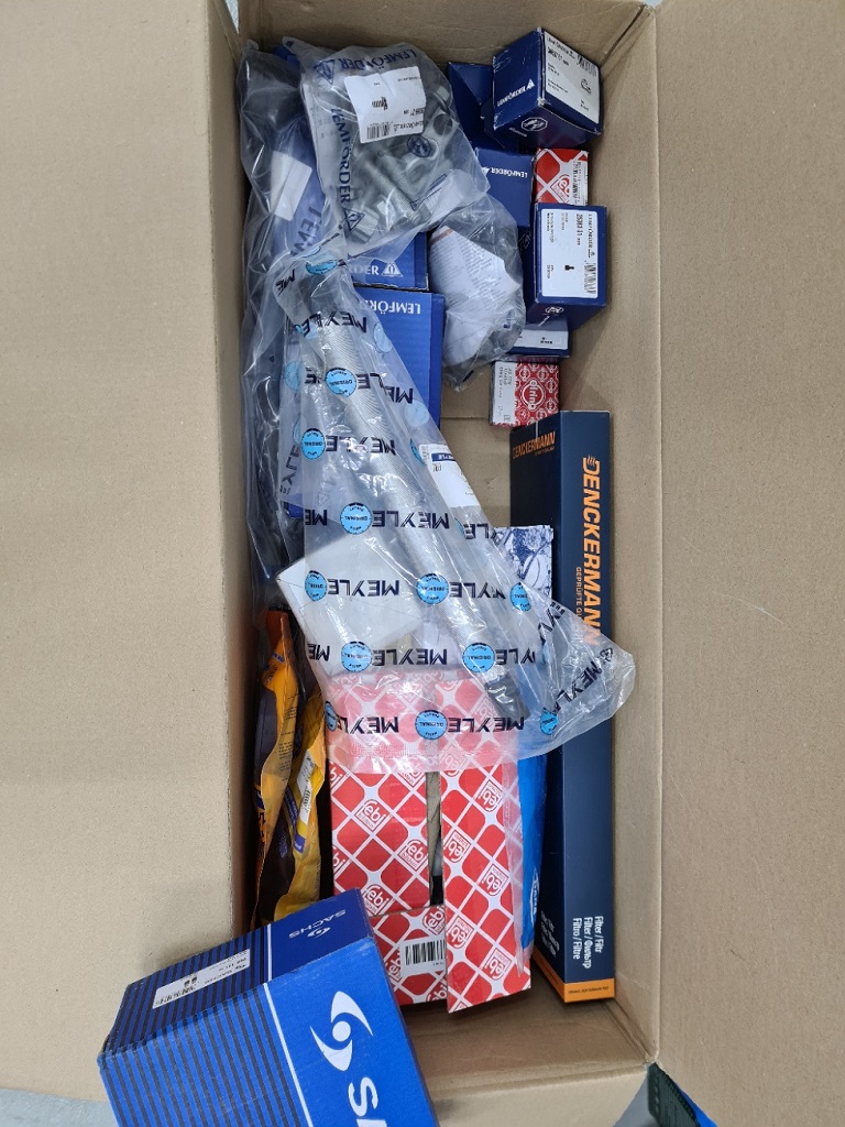

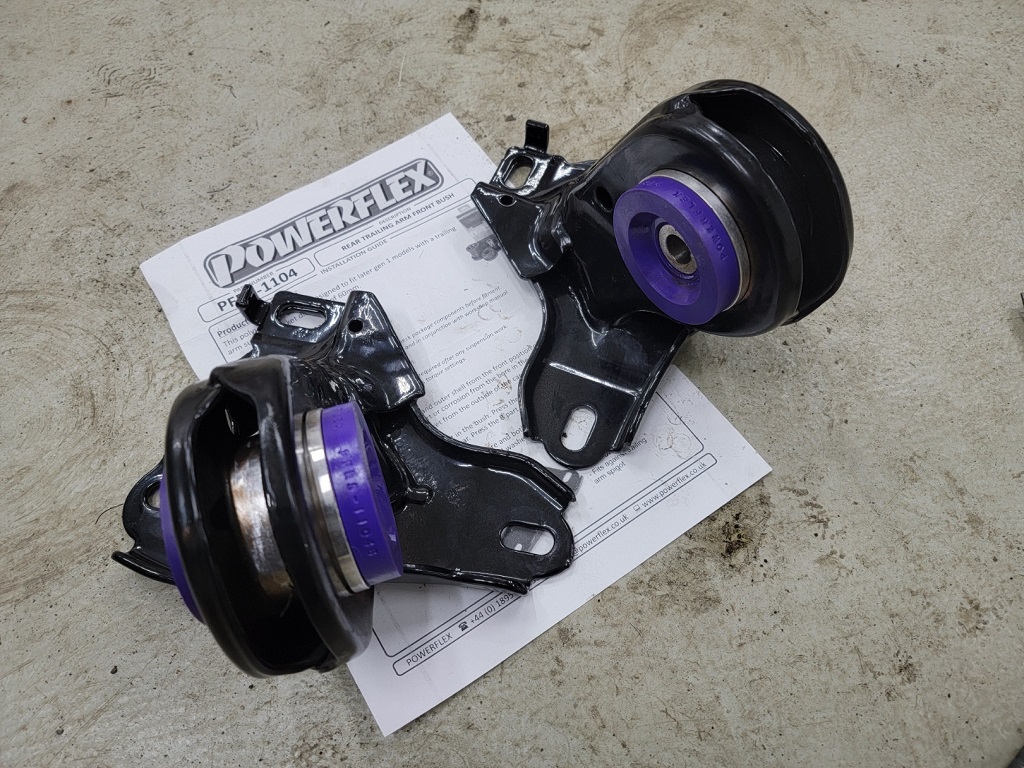

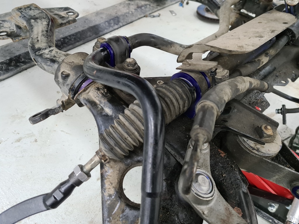

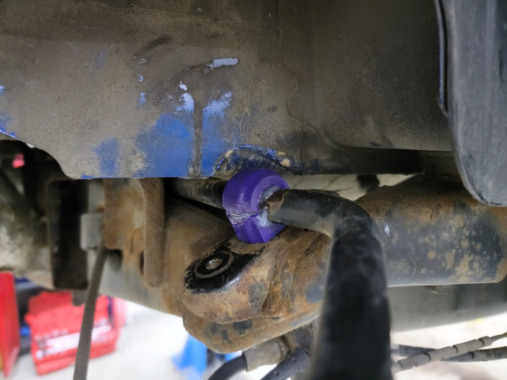

Tak vcera bol ten den, ked som sa pustil do vymeny zadnej napravy. Vymenili sa vsetky casti od lozisk az po silenty. Silenty ako stale, sa pouzili silenty od PowerFlex. A tu je fotodokumentacie k tomu.

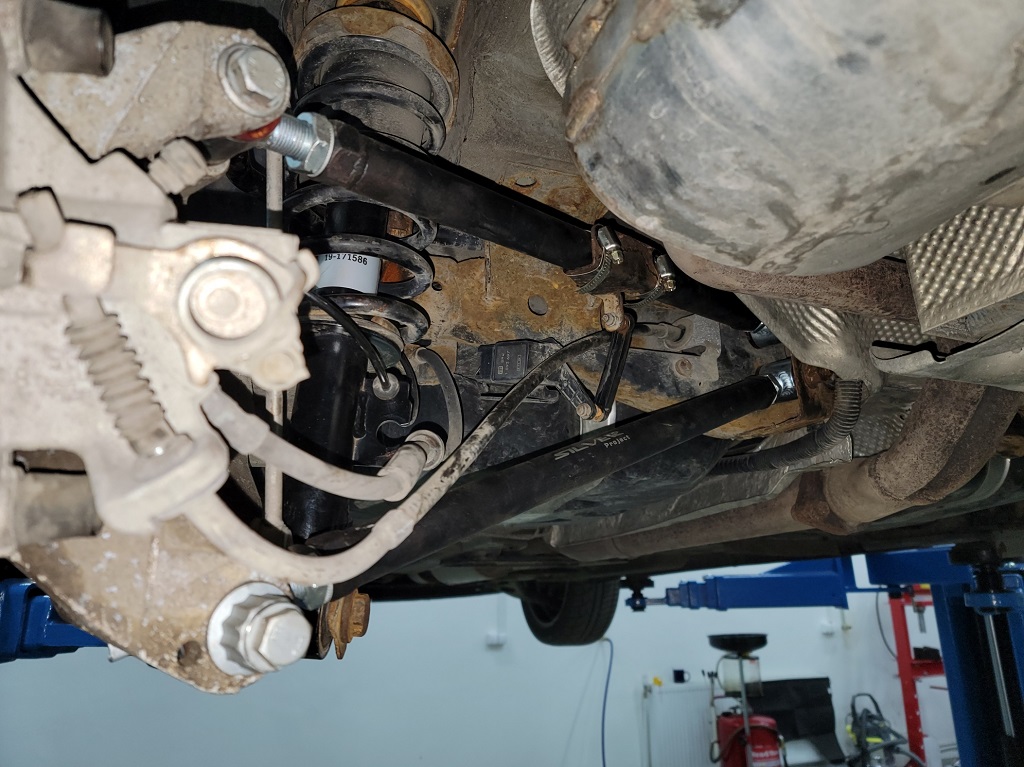

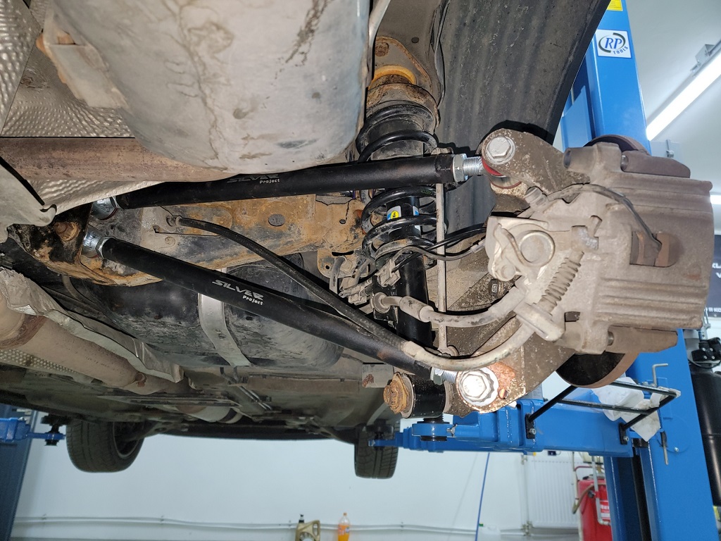

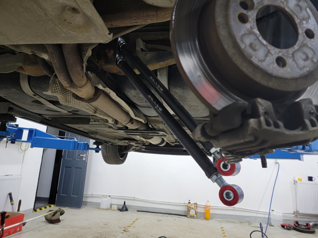

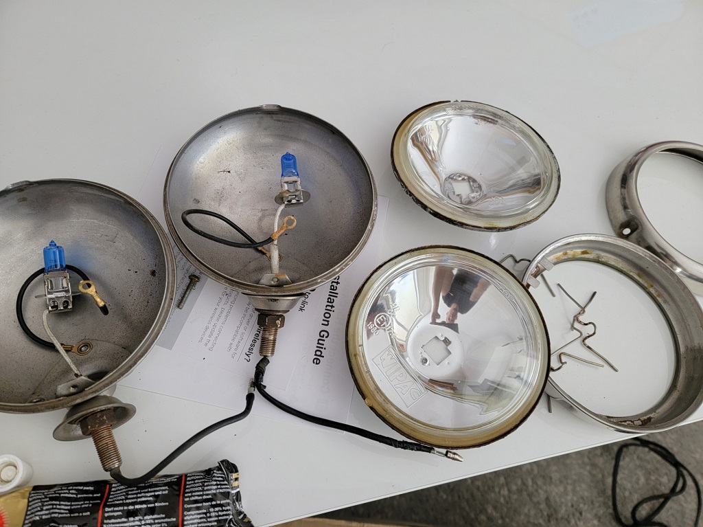

Pytali ste sa ma, ako chcem riesit uchytenie senzoru naklonu xenonu na stavitelne ramena. Vo fotkach najdete odpoved

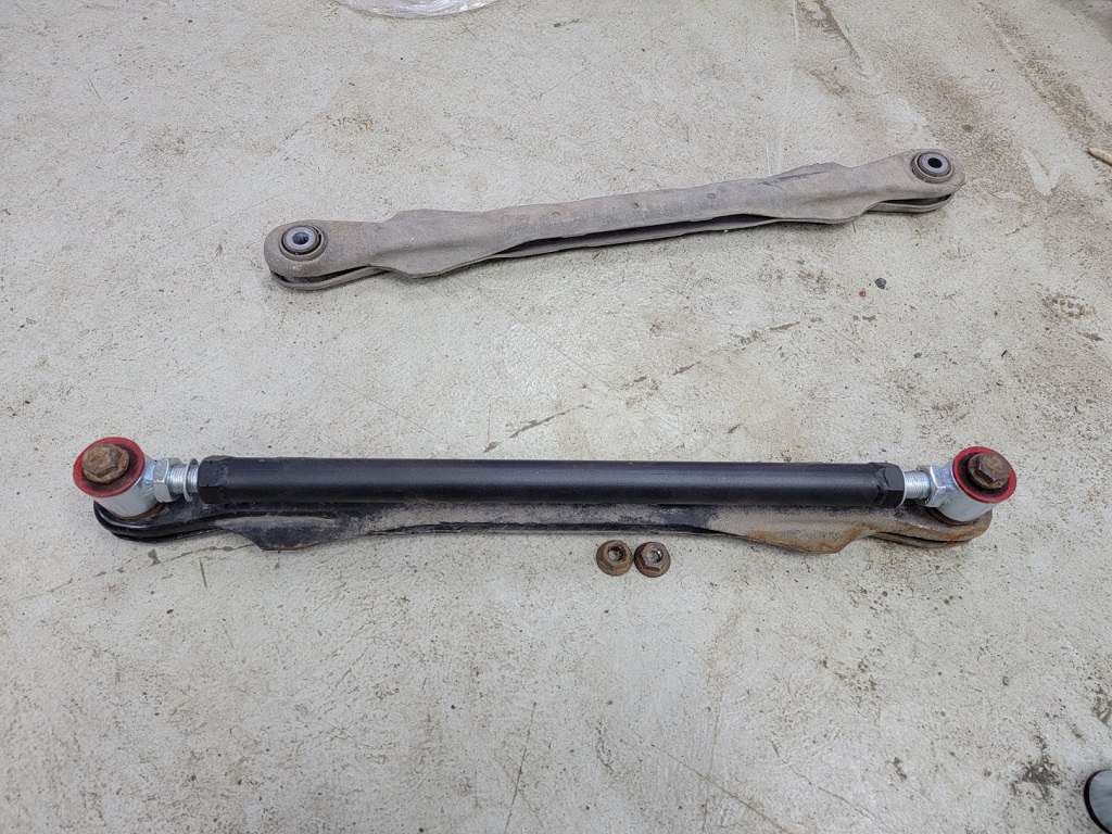

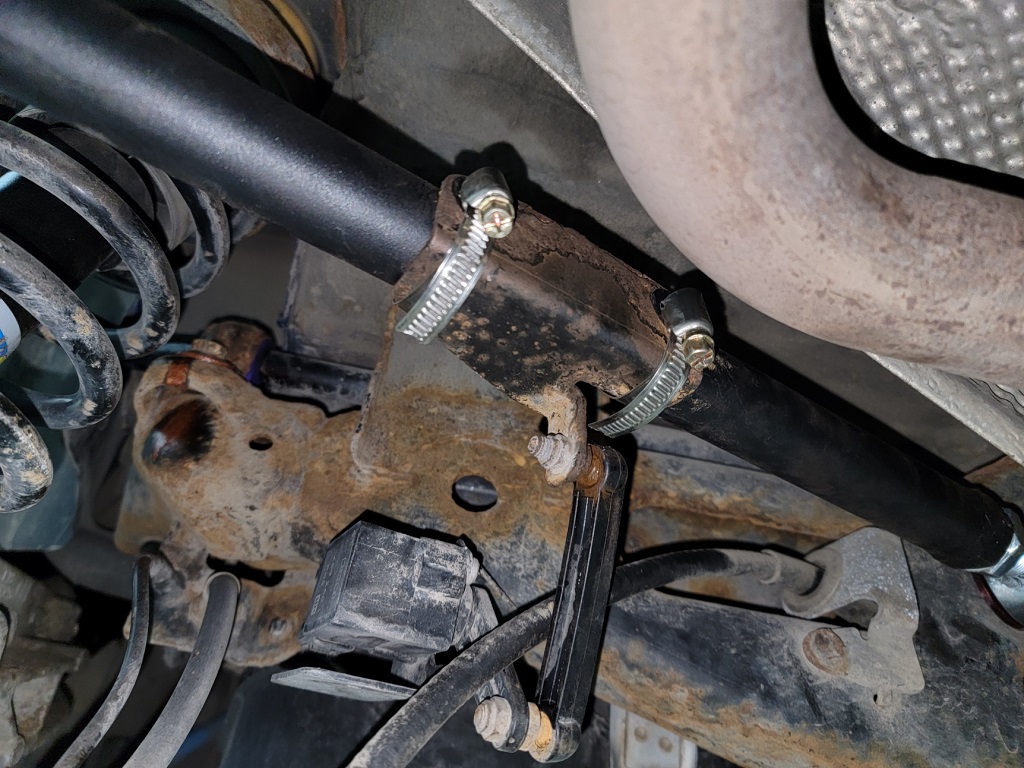

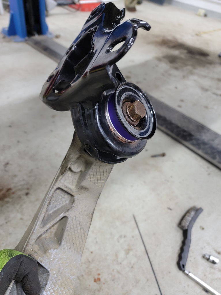

Stare povodne rameno sa nahradilo hlinikovym ramenom z R56. Nutne zmeni k upgradu su tlmice z R56, dlhe sruby na loziska a opravna sada srubov (2ks).

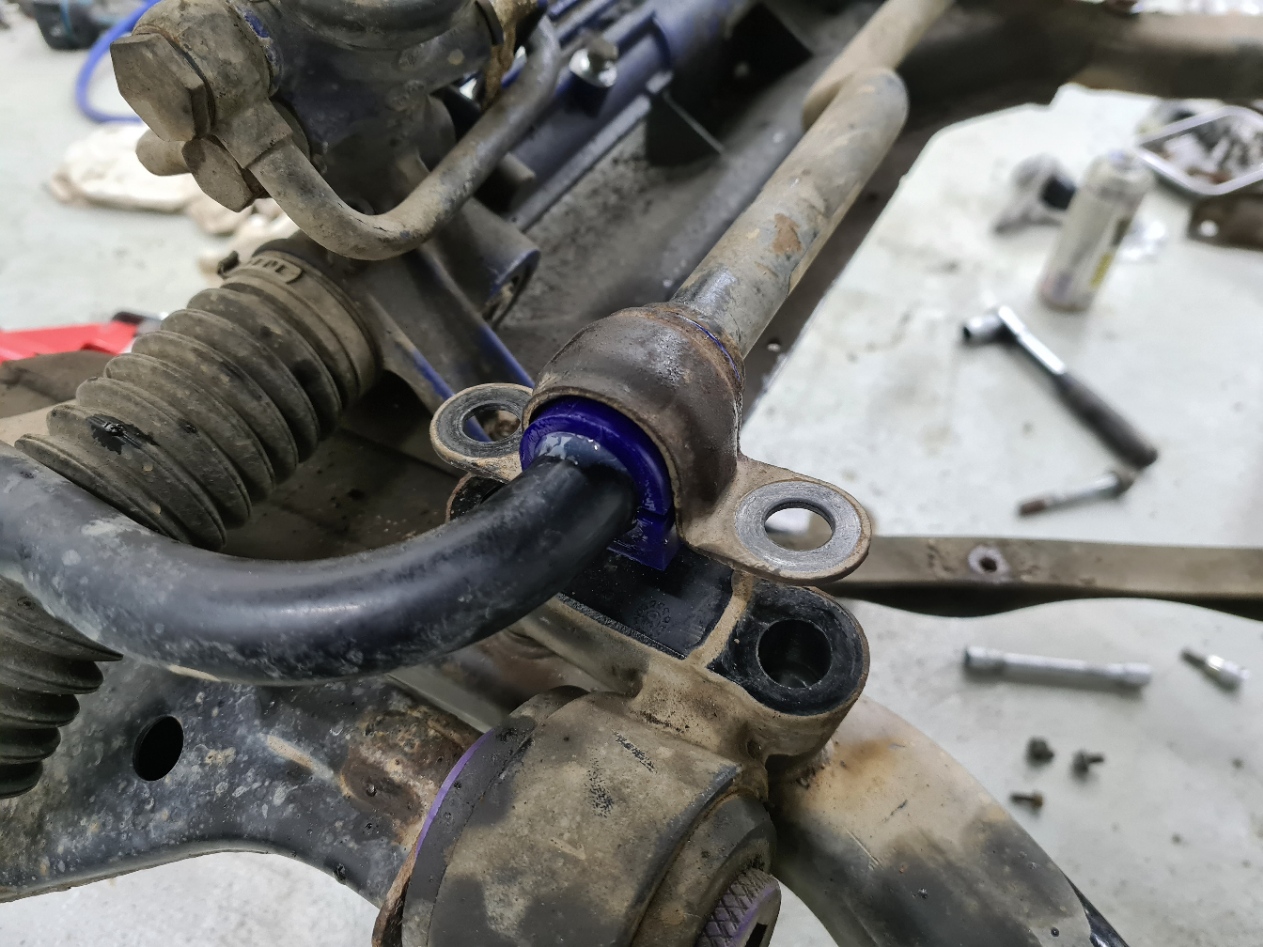

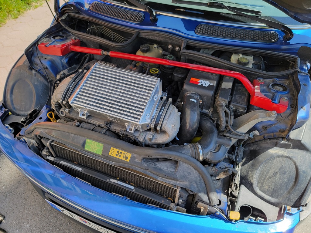

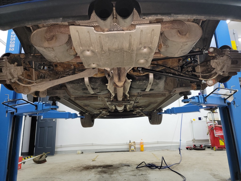

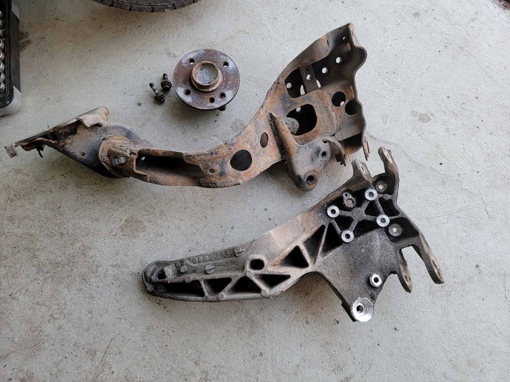

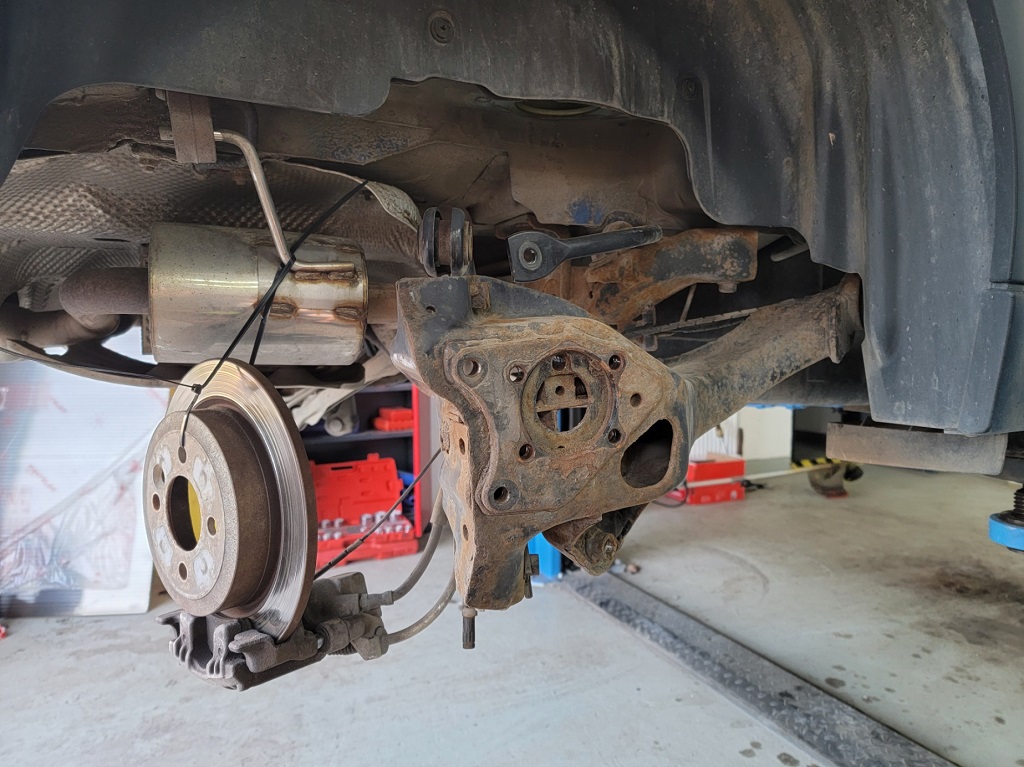

Stara naprava vyzerala takto

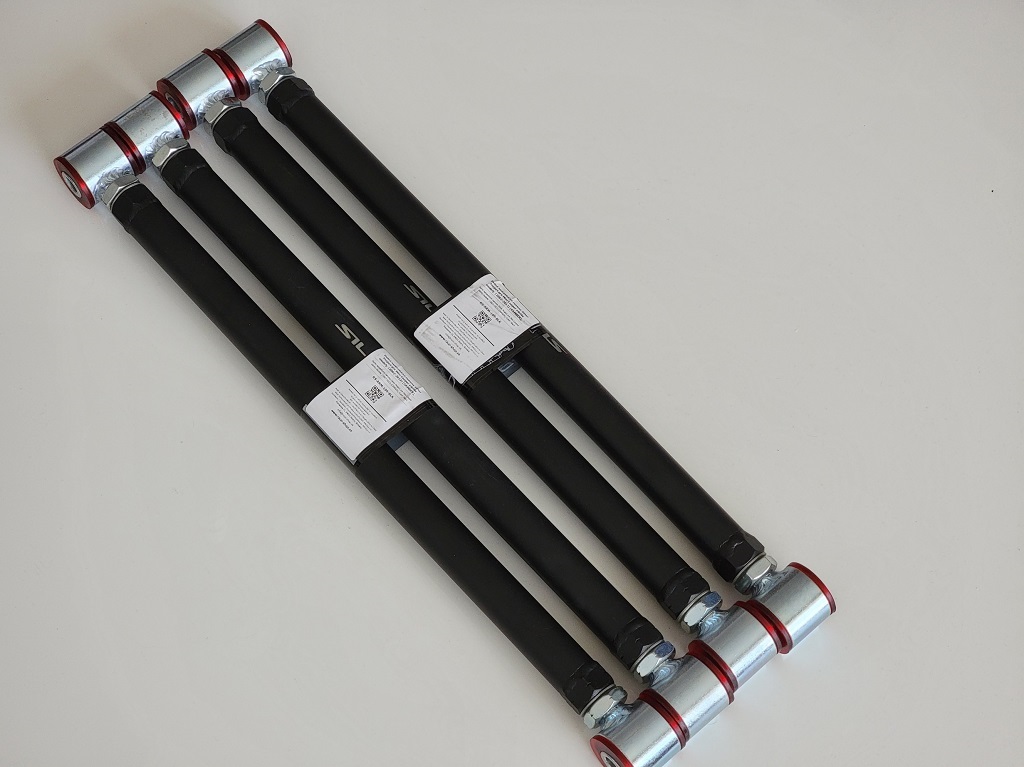

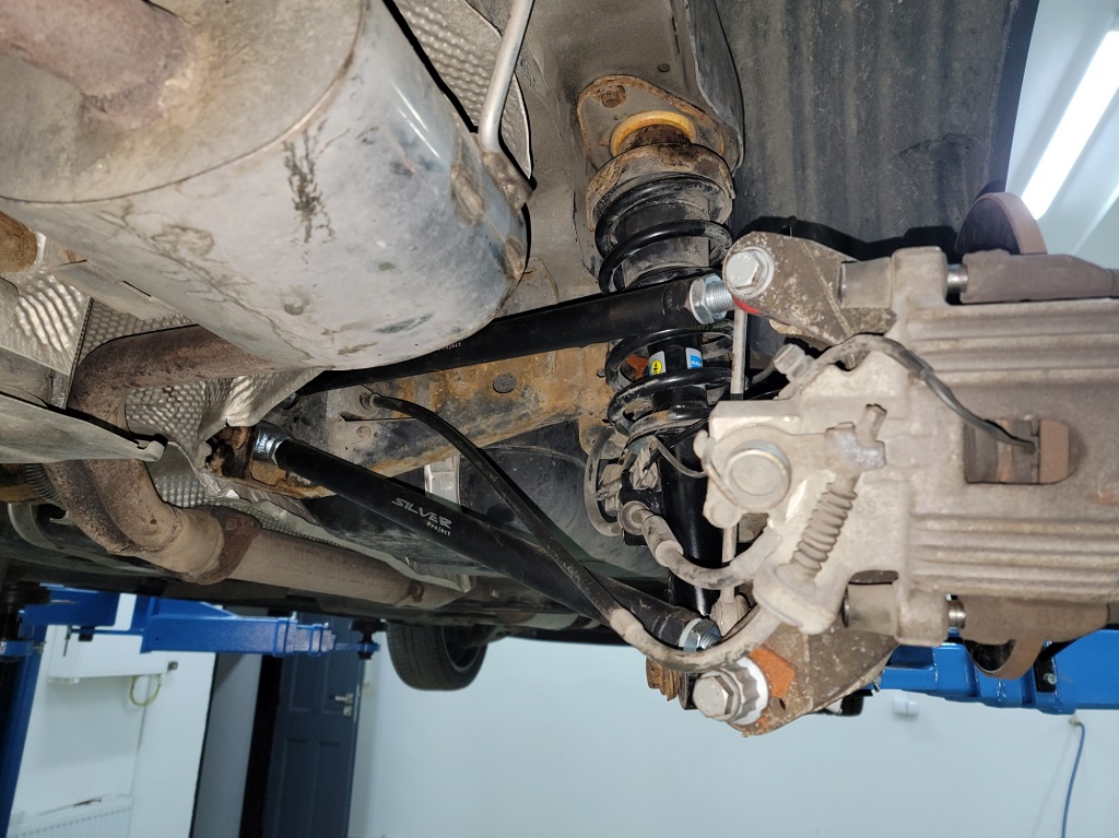

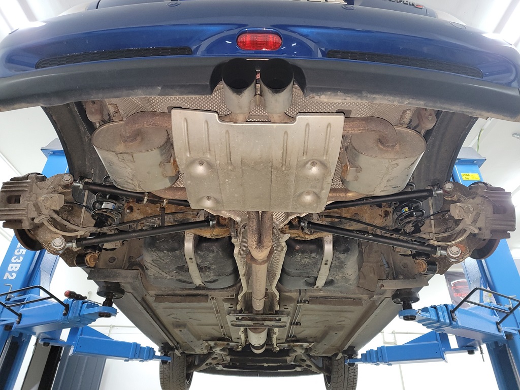

Stavitelne ramena sa nastavili na presnu dlzku povodnych ramien

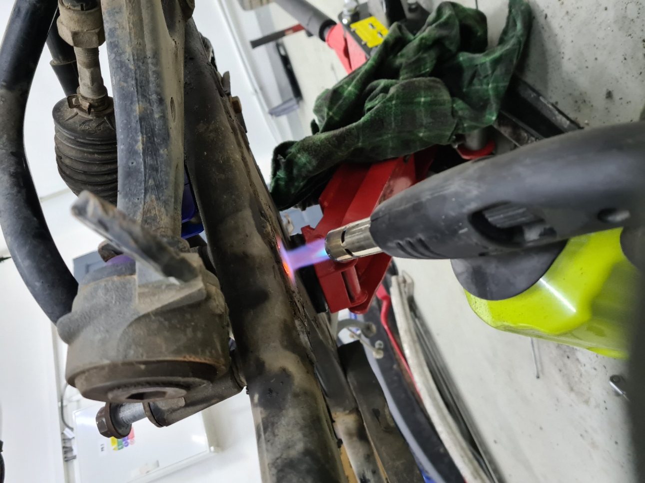

Nosice ramien sa dali streknut praskovou farbou, dalsie casti napravy sa budu striekat tiez, ale inokedy

Porovnanie stara naprava vs nova

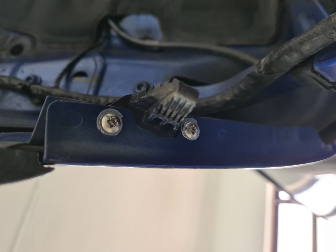

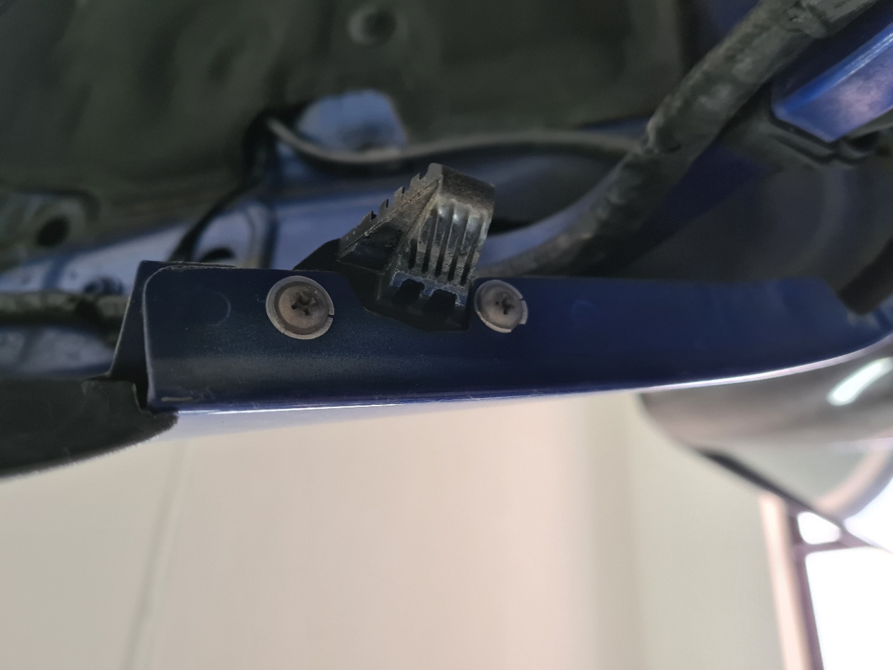

Senzor sa jednoducho prichytil na rameno pomocou eskapasiek. Prava dierka na senzore sa musela trosku prevrtat, aby sa paska zmestila cez.

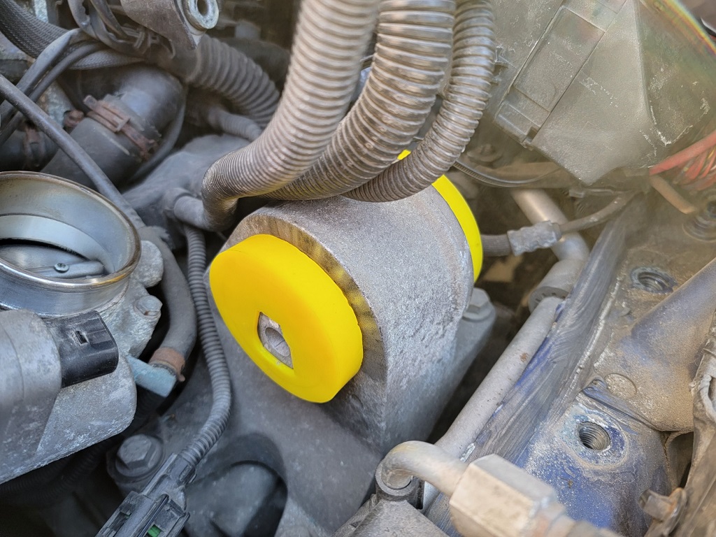

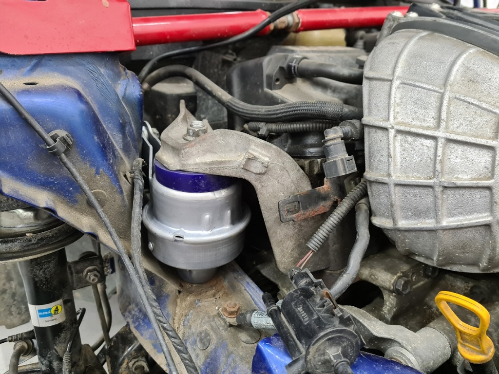

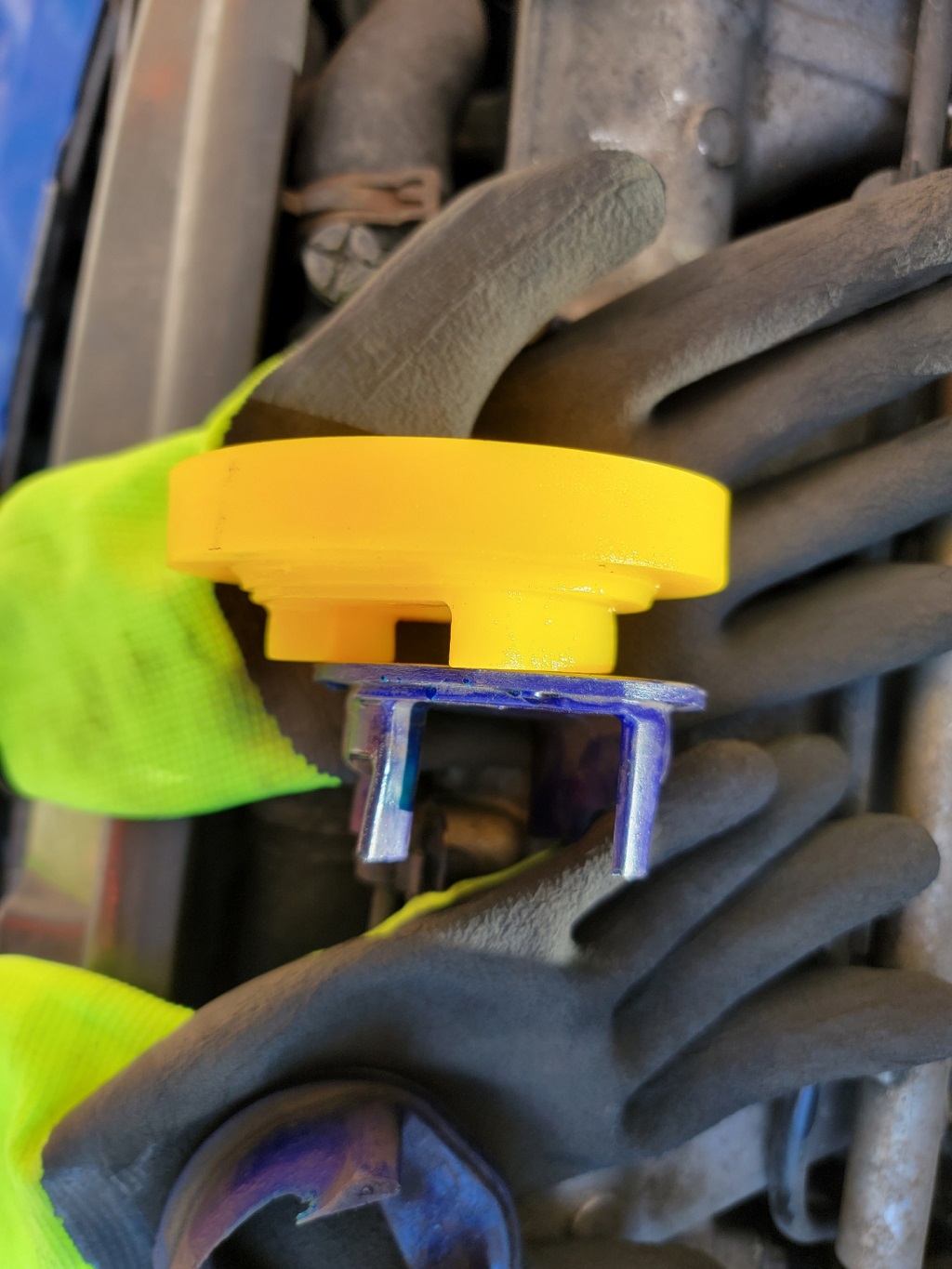

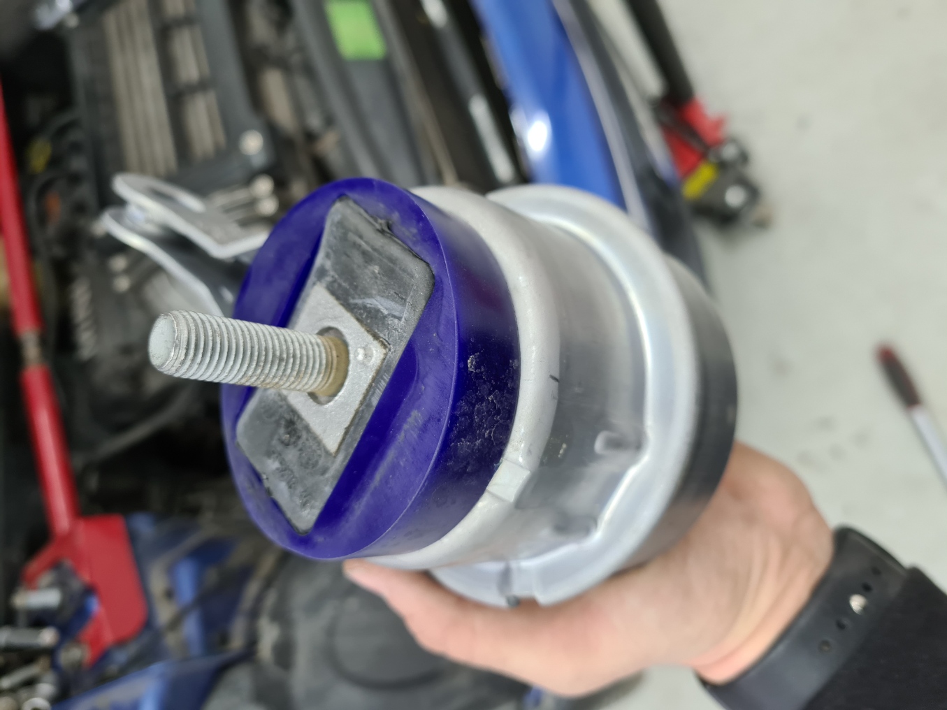

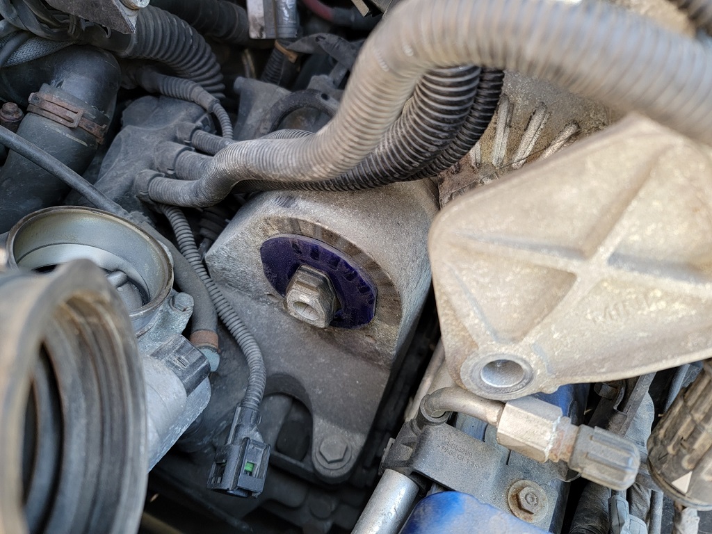

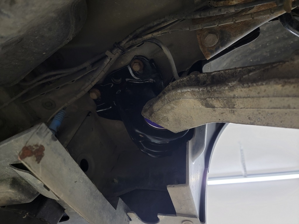

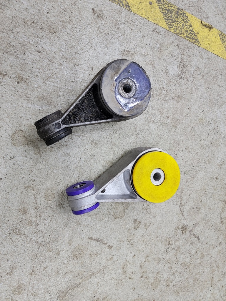

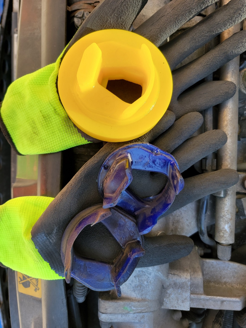

Ako bonus som vymenil este spodne uchytenie motora za novy silent s PowerFelx vlozkami, namiesto stareho silentu so SuperPro vlozkami a rozdiel je jednoznacne citelni. Mensie otrasy v kabine.

Cela tato vymena mi trvala cca 9h kludnym tempom.
