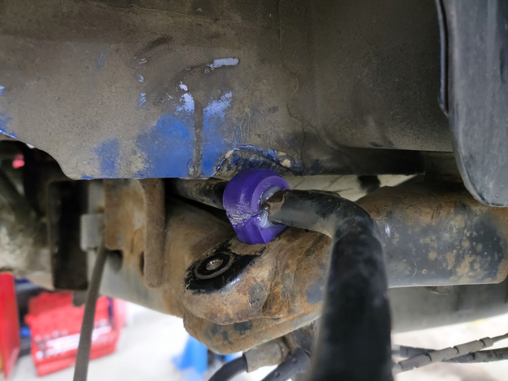

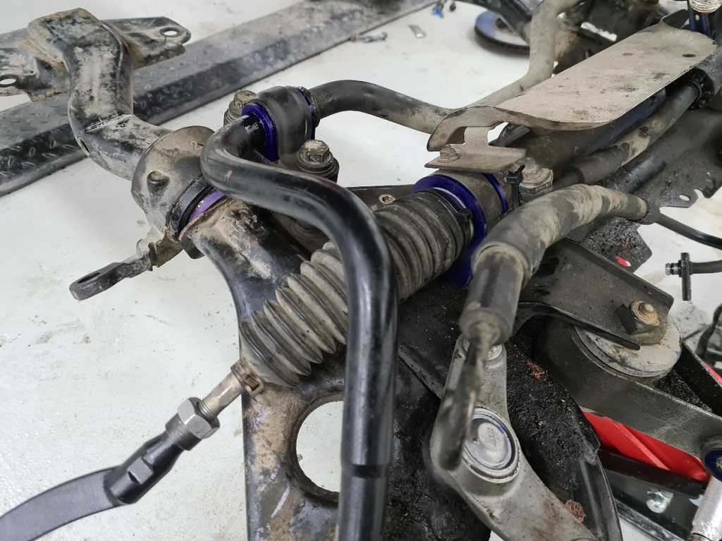

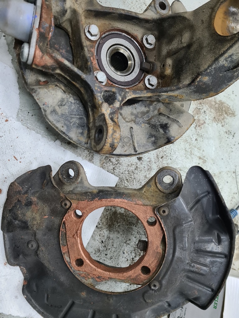

Cez vikend bolo veselo. Vymena podvozkovych sucasti, cast 2.
Vymenili sa vsetky silentbloky za polykarbonatove od Superpro. Vymenili sa vsetky capy, loziska, gumycky ulozenia pruzin, manzeta na prevodovkovej strane, hydraulicke ulozenie motora a hadicka od nadobky servo kvapaliny.
Ako detailing som vymenil aj velku cast srub a matic za nerezove (nie vsetky sa vosli na foto).

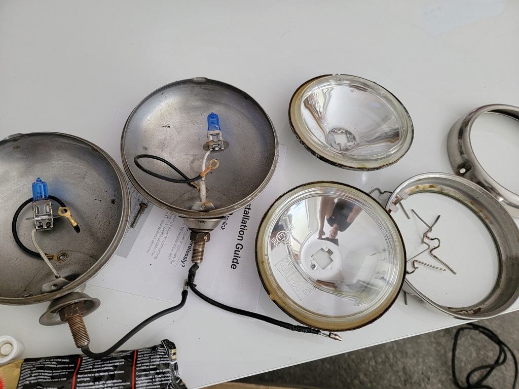

Medzicasom co je auto u klampiara, renovacia pridavnych svetiel :)

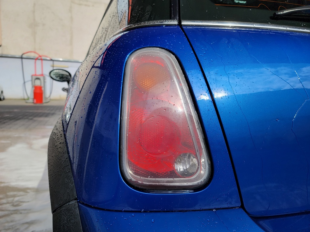

Tak a auto je po tyzdni doma od klampiara. Konecne bez hrdze okolo svetiel.

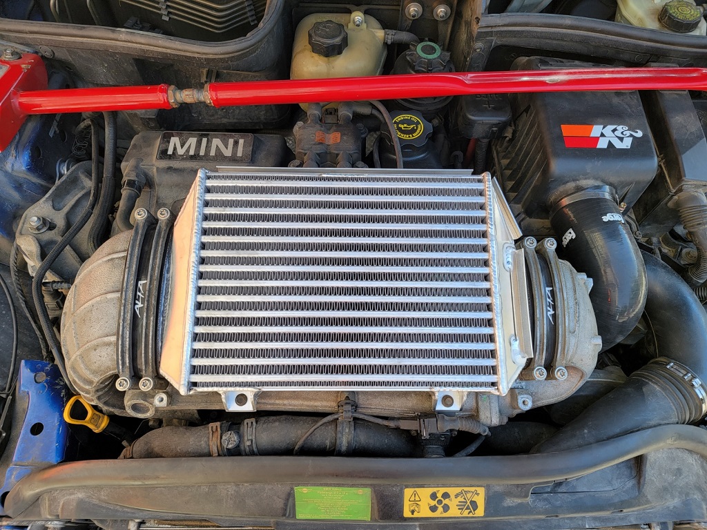

Dnes mi po mesacnom cakani konecne dorazili dobroty z UK.
Intercooler a Intake od Forge Motorsport :banana:

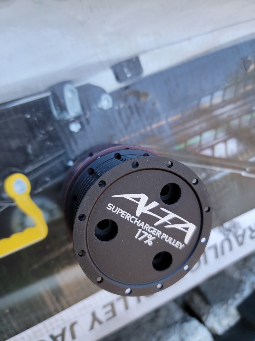

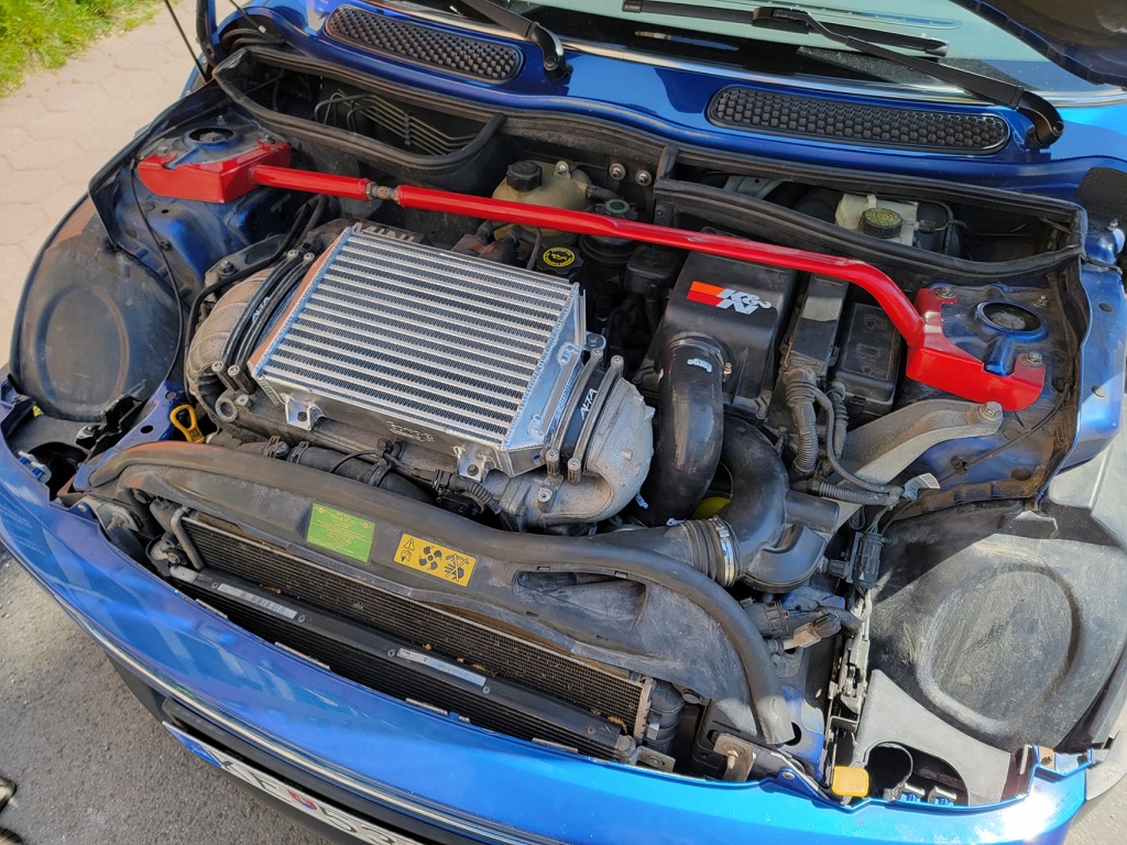

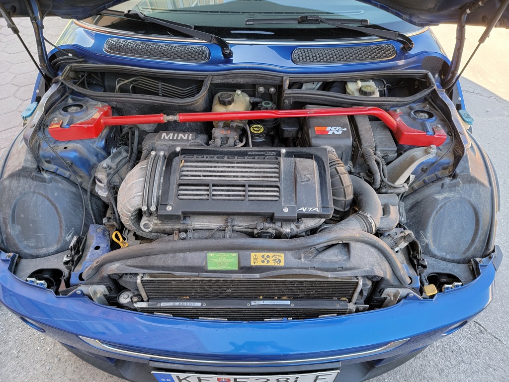

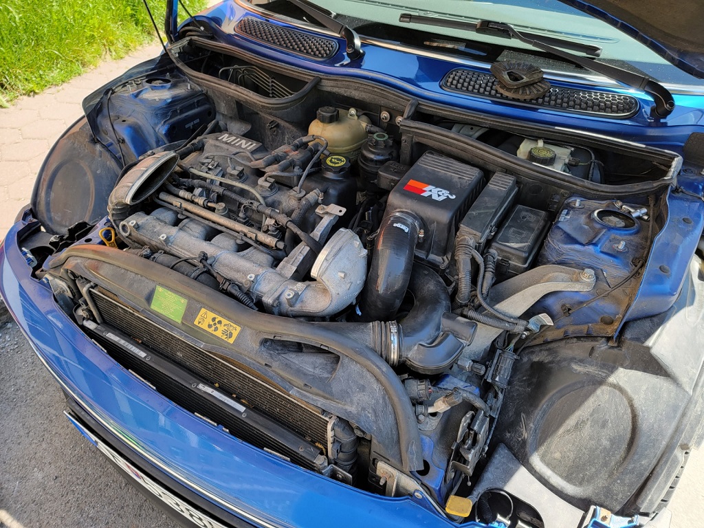

Vcera som to nevydrzal a nahodil 17%, IC a intake. Vymenil poyl bush zo Superpor na Powerflex. Kvalitativny rozdiel je do oci bijuca a komfortny rozdiel citelny. Dal som 15% a 17% naseba, aby bol zretelny velkostny rozdiel medzi dvoma pulley.
Predtym
Rozdiel medzi 15% a 17%
Rozdiel medzi Superpro a Powerflex poly silentov
Silicon Intake Hose
Potom

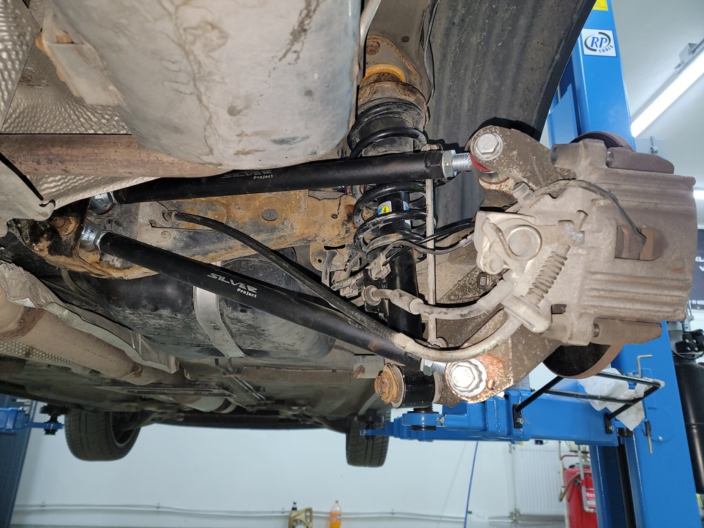

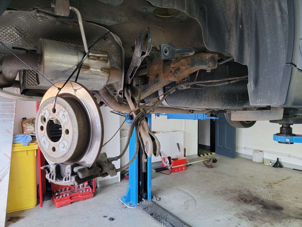

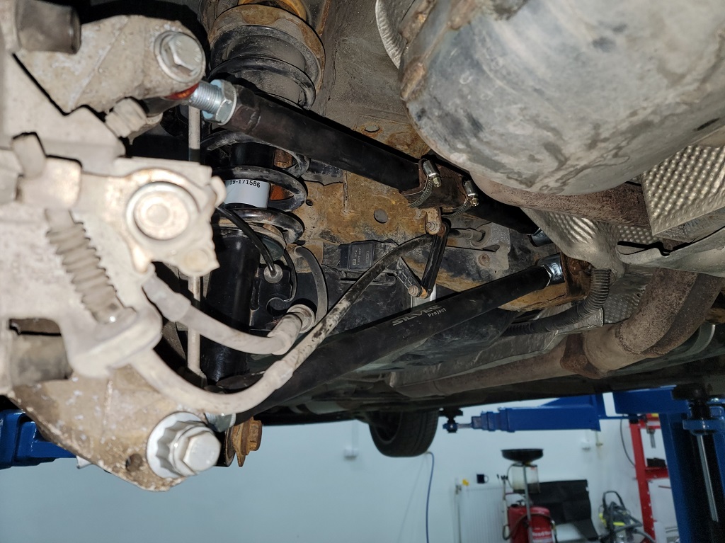

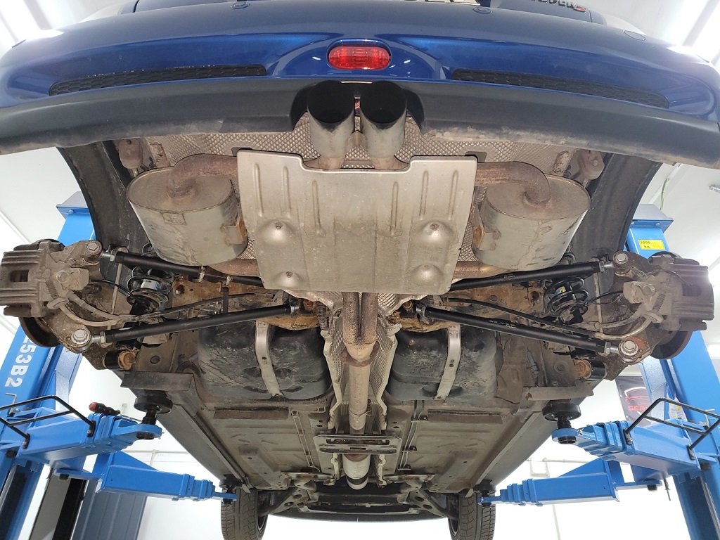

Tak vcera bol ten den, ked som sa pustil do vymeny zadnej napravy. Vymenili sa vsetky casti od lozisk az po silenty. Silenty ako stale, sa pouzili silenty od PowerFlex. A tu je fotodokumentacie k tomu.
Pytali ste sa ma, ako chcem riesit uchytenie senzoru naklonu xenonu na stavitelne ramena. Vo fotkach najdete odpoved :)
Stare povodne rameno sa nahradilo hlinikovym ramenom z R56. Nutne zmeni k upgradu su tlmice z R56, dlhe sruby na loziska a opravna sada srubov (2ks).
Stara naprava vyzerala takto
Stavitelne ramena sa nastavili na presnu dlzku povodnych ramien
Nosice ramien sa dali streknut praskovou farbou, dalsie casti napravy sa budu striekat tiez, ale inokedy
Porovnanie stara naprava vs nova
Senzor sa jednoducho prichytil na rameno pomocou eskapasiek. Prava dierka na senzore sa musela trosku prevrtat, aby sa paska zmestila cez.

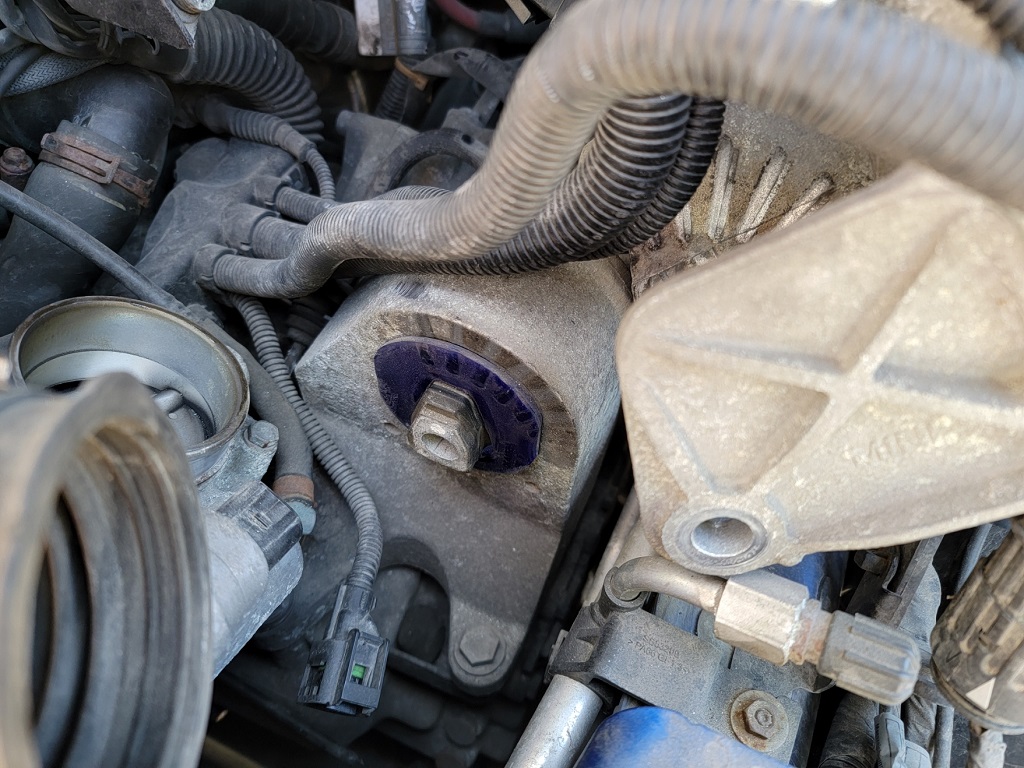

Ako bonus som vymenil este spodne uchytenie motora za novy silent s PowerFelx vlozkami, namiesto stareho silentu so SuperPro vlozkami a rozdiel je jednoznacne citelni. Mensie otrasy v kabine.
Cela tato vymena mi trvala cca 9h kludnym tempom.
Na aute sa spravila geometria, nahodili konecne letne a dufam, ze na par tyzdnov bude pokoj od auta. Aj ked nikdy nevies :D
