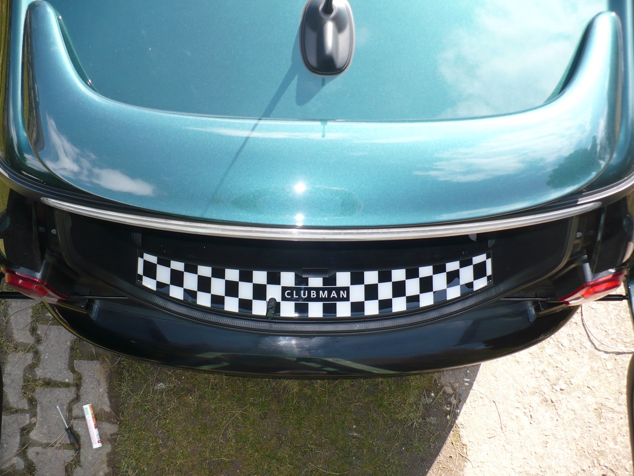

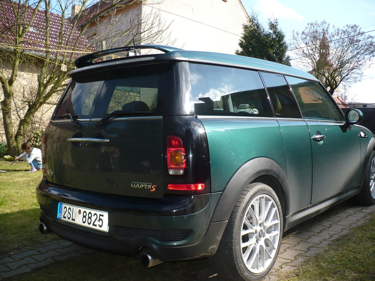

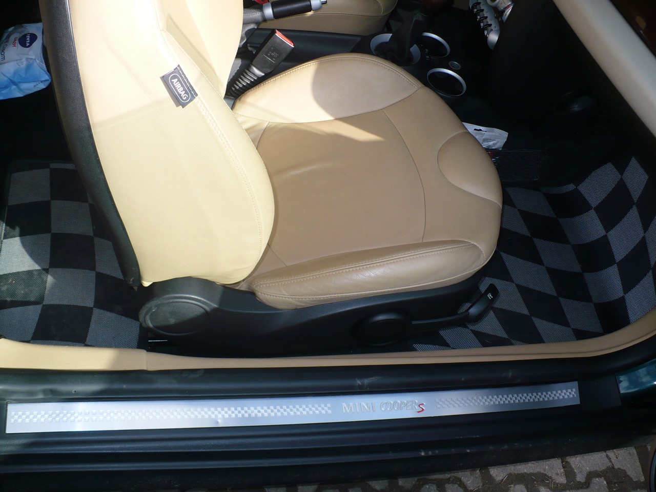

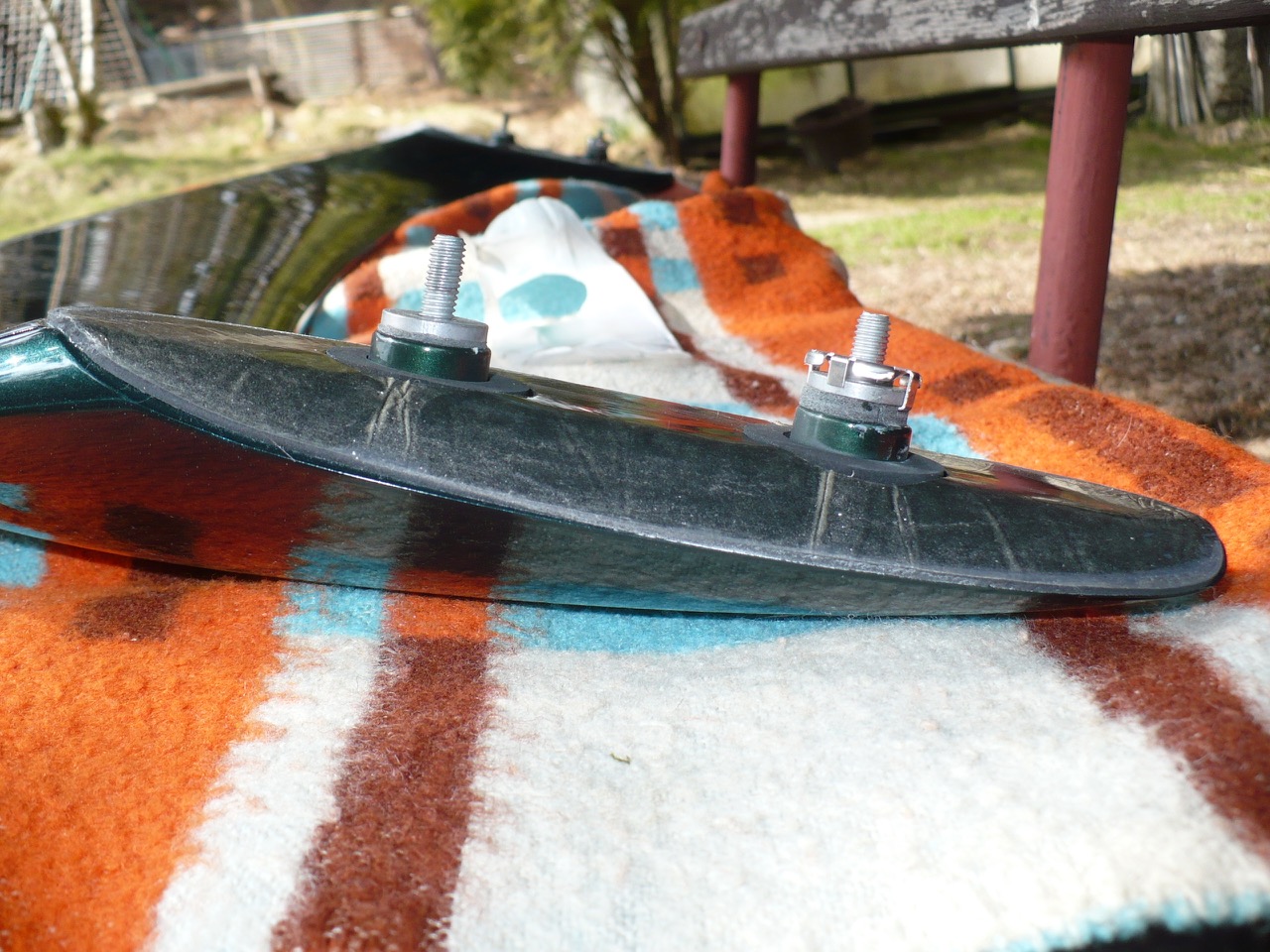

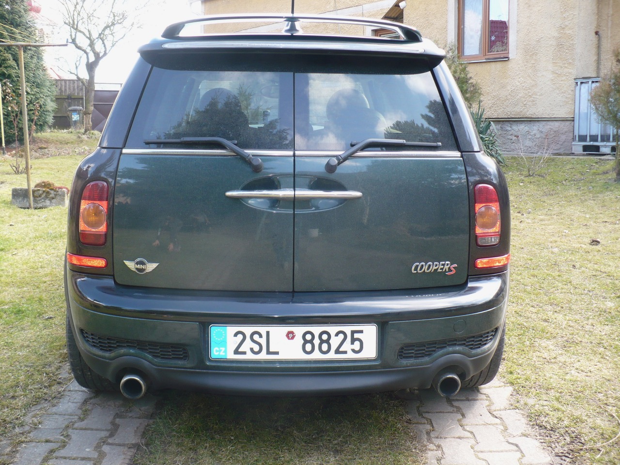

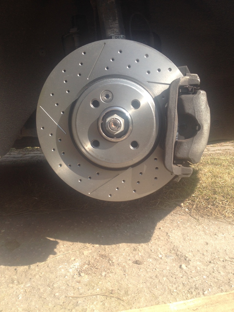

Par veci mi uz delsi dobu lezelo pod posteli a dnes konecne byl cas a pocasi.
- kotouce a desticky Brembo na predek
- nahodil letnace JCW - velka radost
- original JCW cerne listy - taky slusi
- koberecky a taky original JCW
- zadni spoiler original - tady pri montazi to chtelo odvahu a pevnou ruku :) … povedlo se, sedi jak prdel na hrnec
 Předmět příspěvku: Re: manikman - CLUBMAN S
PříspěvekNapsal: 02. dub 2018 20:07

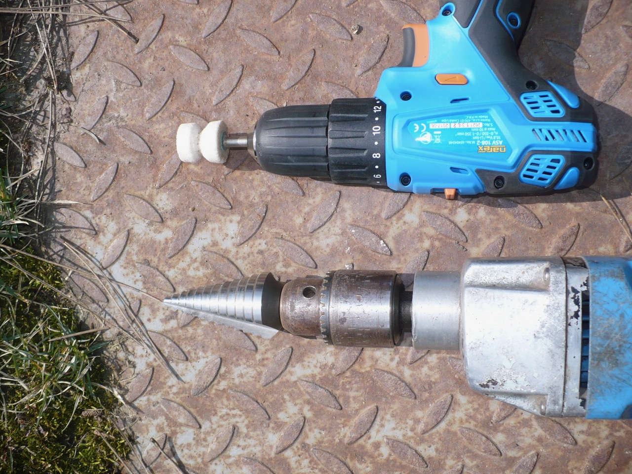

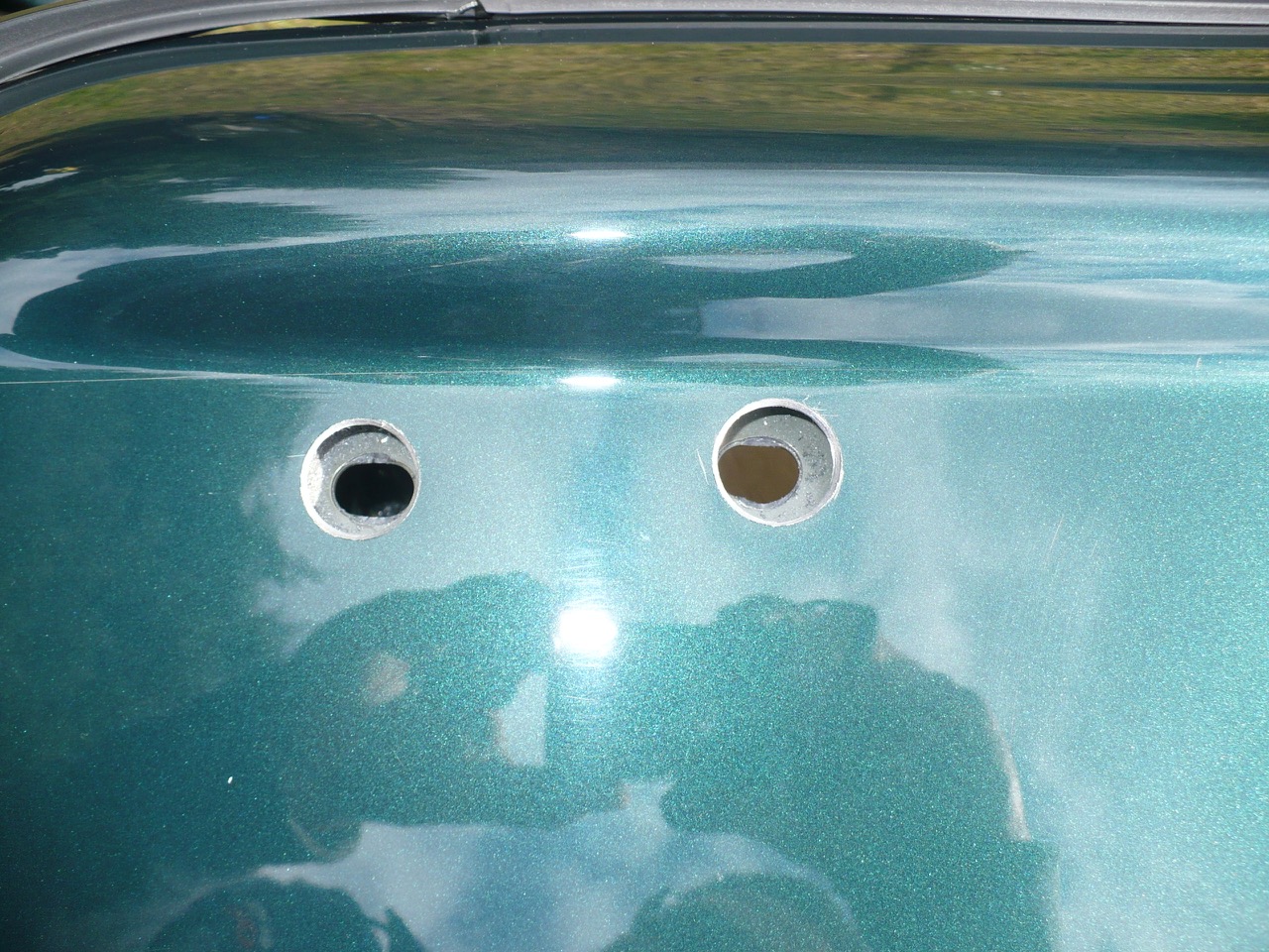

kridlo super, nechces si to dat jeste jednou? :-) jak si odmeroval diry?
PříspěvekNapsal: 02. dub 2018 20:29
Příspěvky: 214
Bydliště: Rakovnik
… ne ne nechci znovu :)
Chce to mit opravdu pevnou rucku, hlavne pri brouseni, staci malo a tancujes s tim kotouckem po strese :)
Zacal vrtat zevnitr a to malim vrtackem a na kazde strane jednu douru.
Spatne se tam kouka a odhaduje stred. Trosku piloval jehlovym pilnickem a snazil se chytit stred.
A potom vrtnul sestkou vrtakem a prilozil spoiler a oznacil druhe diry, no a potom uz to slo samo.
Dobre je mit ten vrtak stromecek, ale ten se mi potom oprel o tu vnitrni vyztuhu a zbytek jsem musel dovybrousit malim kotouckem az na prumer 21mm.
Sedlo si to opravdu paradne a tak snad nebude zatekat, ale urcite to budu hlidat.

jooo to, ze to bude stat za prd, jsem si zcela vedom :-D proto uz mam kridlo 3/4 roku doma :-D

ja spis cekal na cas a pocasi nez na odvahu, ale jsem urcite moc rad, ze to mam za sebou

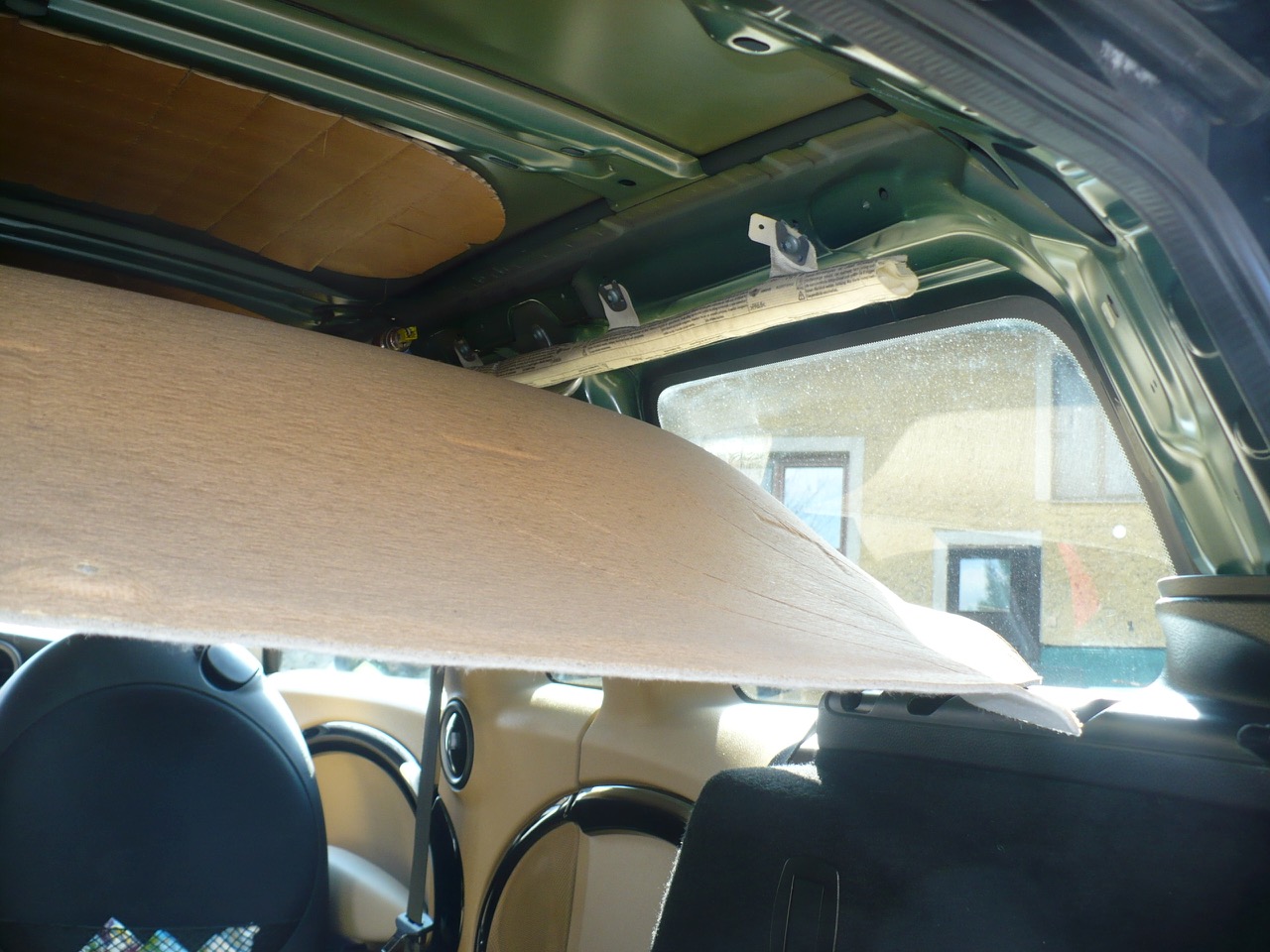

Křídlo super, taky bych si přál :-) Musí se toho hodně odstrojit?
PříspěvekNapsal: 28. dub 2018 20:18
Příspěvky: 214
Bydliště: Rakovnik
… pouze tapec ze sloupku, stropni svetlo a madla a nechal vyvesit stropnici, tak jak je videt na fotce
Jinak ten spoiler stoji myslim docela az dost, ale slusi tam, to jo :bigups:

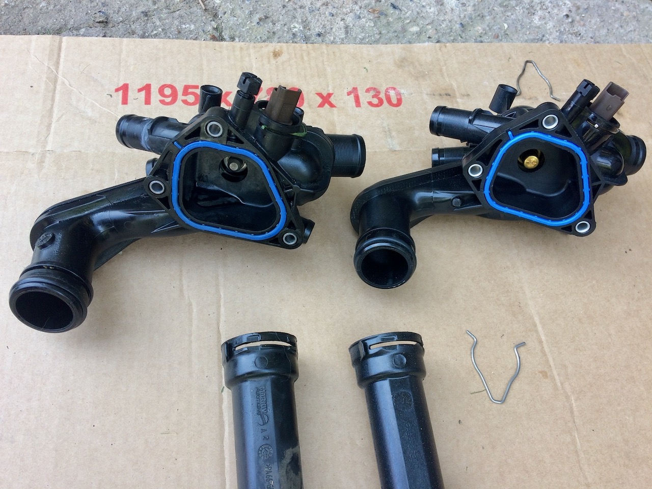

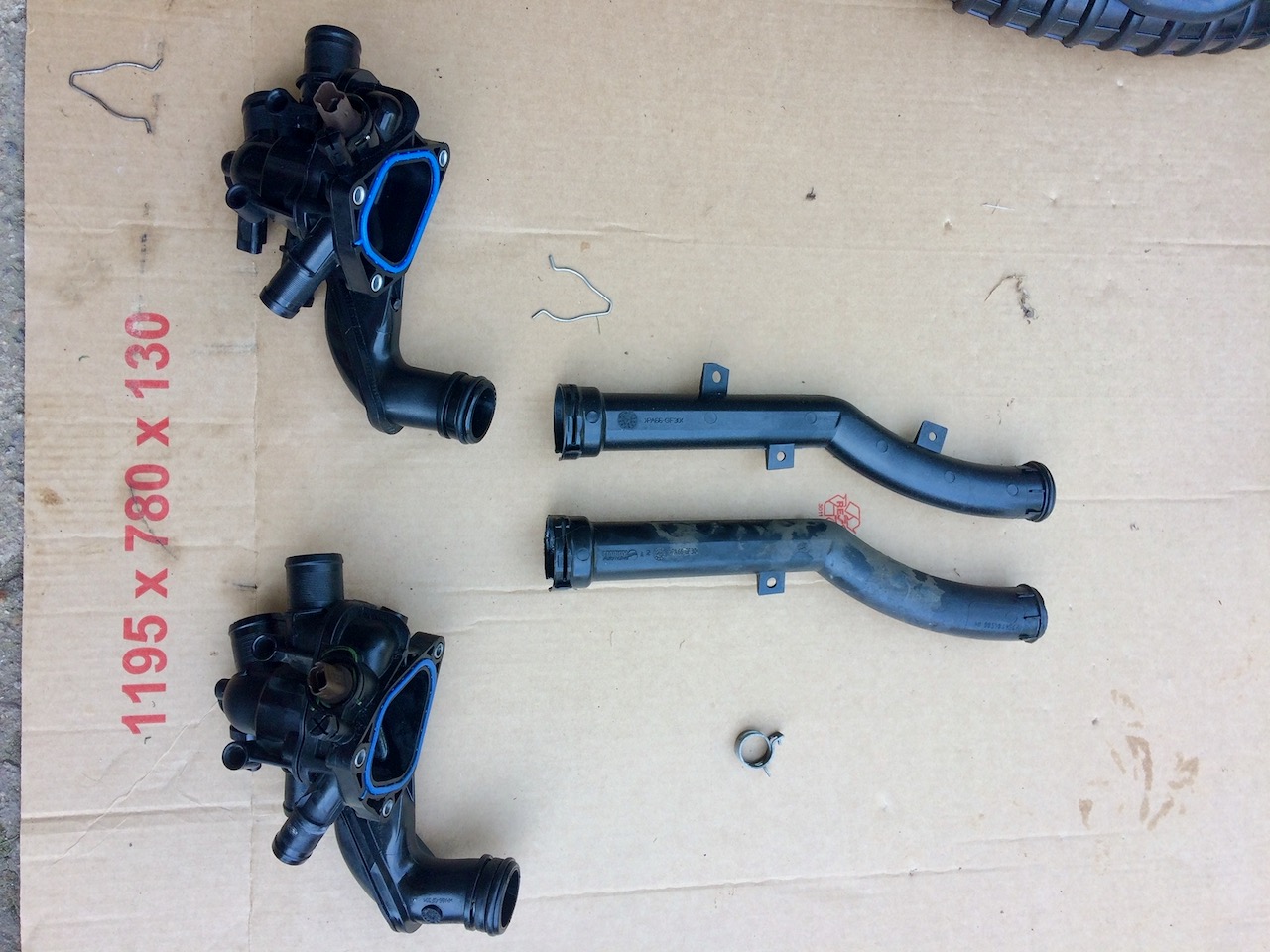

Tak po delší době se vyskytla závada a to únik chladicí směsi z termostatu.
Nevím přesně jestli bylo špatné pouze těsněni, nebo nějaká prasklina na těle termostatu, ale raději jsem koupil novej termostat, plus propojovací trubku s čerpadlem.
Tuto propojovací trubku doporučuju míti koupenou každému, kdo se chystá na výměnu termostatu.

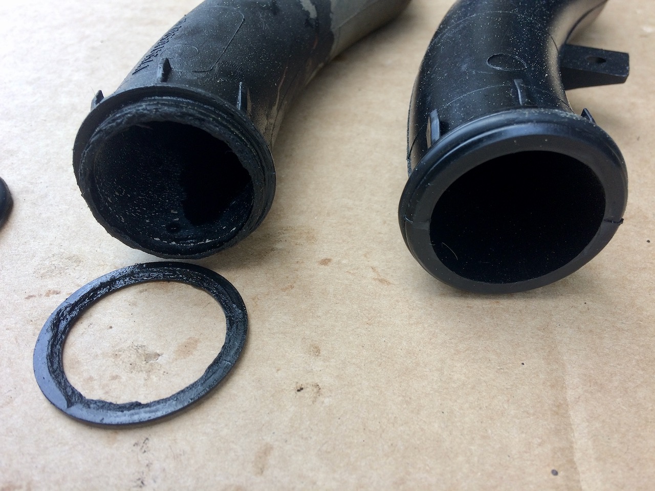

Nevím jestli jsem tuto trubku zničil já při demontáži, nebo jestli její konec, (viz. foto) kterej je vsazenej do čerpadla se sám a asi únavou materiálu rozpadnul.
Největší asi sranda byla tuto trubku zase vracet a najít TO místo kam patří, opravdu tam není vidět a tak se člověk musí spolehnou pouze na city :)
Prostě jenom cejtíš, že si tam vlezla, kdo už dělal mi jistě dá za pravdu :)

Vim presne, jak to myslis :D Jeste jeden dulezity moment pri vymene. Jak se tam snazis nasadit tu trubku, tak muzes zavadit o senzor “superklepani” a to je pak jeste vopruz. Zase to nechci dlouho delat..

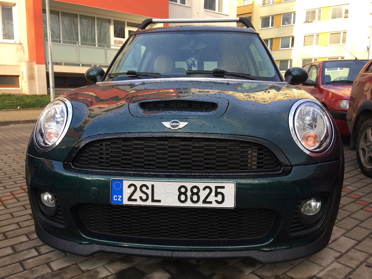

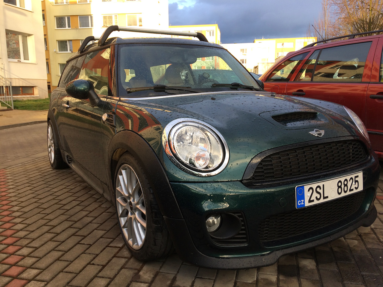

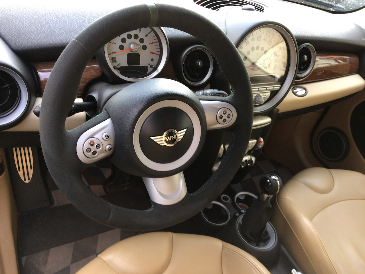

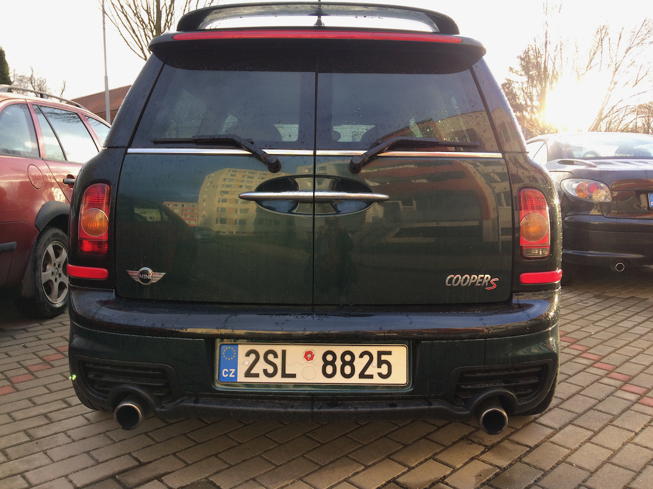

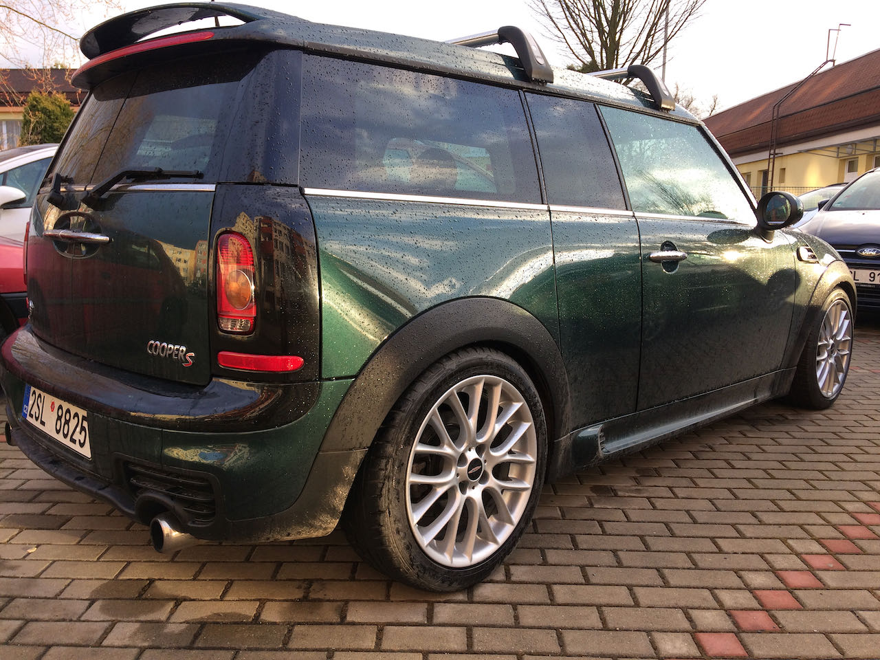

… John Cooper Works kabátek nahozen ...
Zhruba roční cesta k této parádě.
Docela dost úsilí a peněz, ale ten pohled na to auto … je k nezaplacení, prostě nad tím vším jsem teď mávnul rukou, stálo to za to!
Co se mi bohužel nepovedlo je to, že jsem sehnal přední nárazník JCW určen pro ONE, COOPER a asi i pro Diesel s kapotou bez výdechu.
Spodní lišta Grillu z Ska nesedí v tomto nárazníku.
Musel jsem této liště upravit ty krajní rádiusy a ten profil pro lištu v nárazníku je vetší, na každé straně asi cca 5mm mezera.
Ten prolis má tvar lišty z Coopra a tato lišta zase nepasuje do grillu na Sko a grill z Coopra si nehezky ne-sedne do kapoty Skové ... by se jeden po..
Není to na fotkách úplně asi vidět, ale já vím a docela mě to pořád štve.

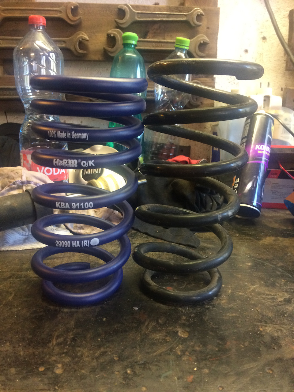

Nalakováno jsem měl již před koncem roku, ale počkal a vydržel až teď na jaro a zároveň snížil a v zadu mám 15mm podložky.

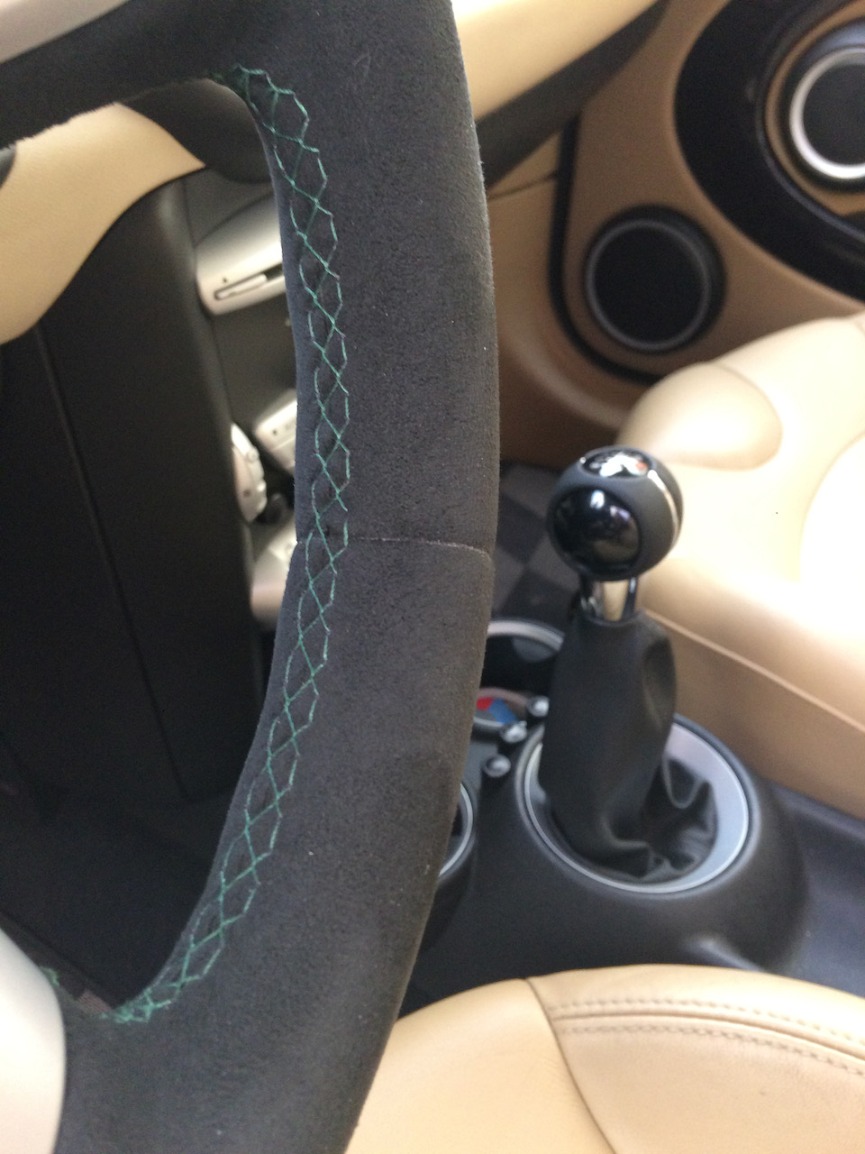

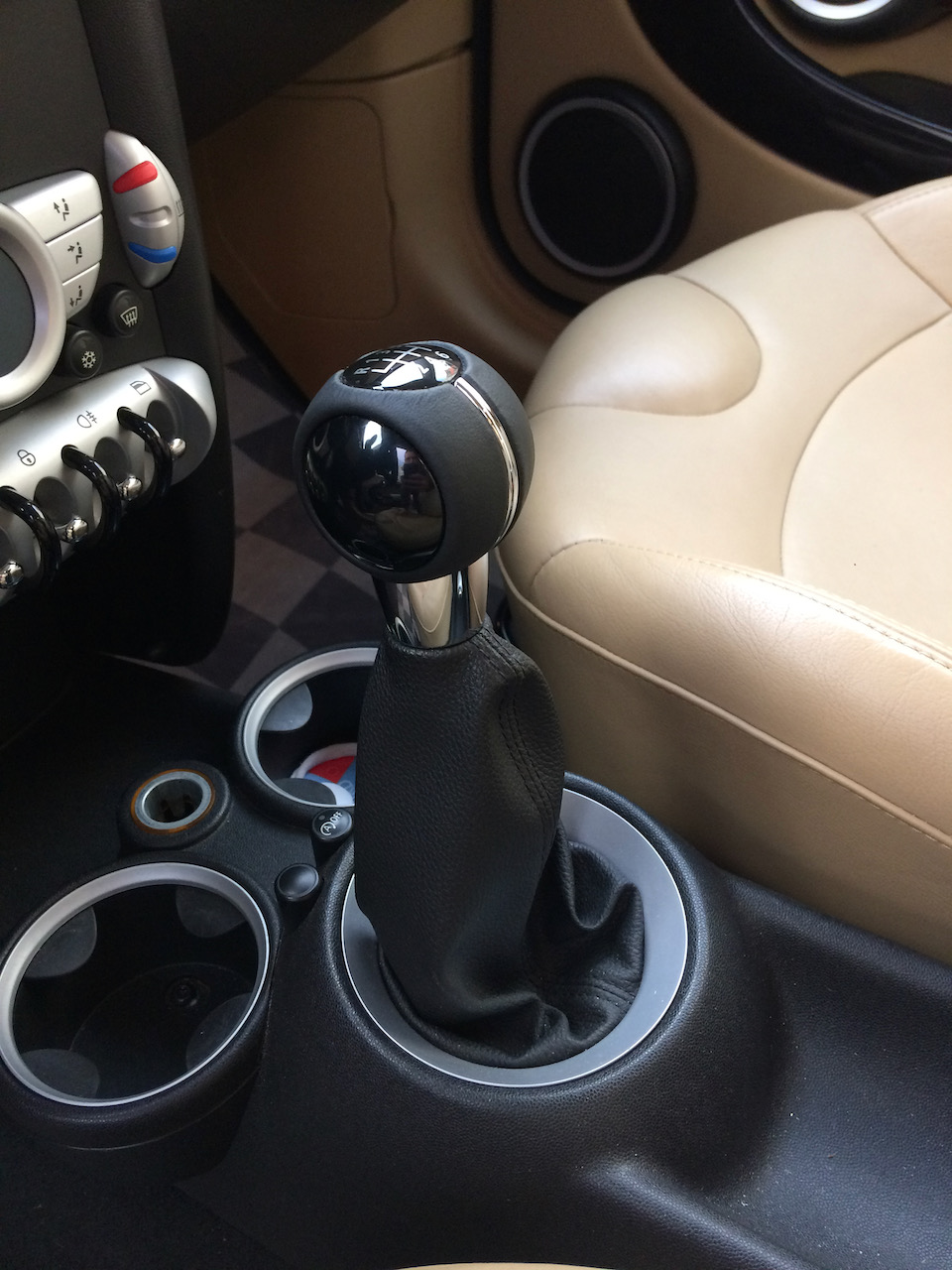

Volant obšit alcantarou a hlavice řadičky je ze třetí generace MINI a pasuje bez úpravy.
A měnil vysokotlaké benzínové čerpadlo (špatné starty)
Naposledy upravil manikman dne 29. bře 2021 14:39, celkově upraveno 4
