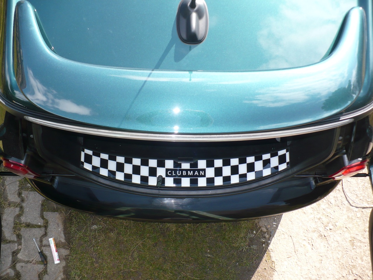

Par veci mi uz delsi dobu lezelo pod posteli a dnes konecne byl cas a pocasi.
- kotouce a desticky Brembo na predek
- nahodil letnace JCW - velka radost
- original JCW cerne listy - taky slusi
- koberecky a taky original JCW
- zadni spoiler original - tady pri montazi to chtelo odvahu a pevnou ruku :) … povedlo se, sedi jak prdel na hrnec

kridlo super, nechces si to dat jeste jednou? :-) jak si odmeroval diry?
 Předmět příspěvku: Re: manikman - CLUBMAN S
PříspěvekNapsal: 02. dub 2018 20:29
Příspěvky: 214
Bydliště: Rakovnik
… ne ne nechci znovu :)
Chce to mit opravdu pevnou rucku, hlavne pri brouseni, staci malo a tancujes s tim kotouckem po strese :)
Zacal vrtat zevnitr a to malim vrtackem a na kazde strane jednu douru.
Spatne se tam kouka a odhaduje stred. Trosku piloval jehlovym pilnickem a snazil se chytit stred.
A potom vrtnul sestkou vrtakem a prilozil spoiler a oznacil druhe diry, no a potom uz to slo samo.
Dobre je mit ten vrtak stromecek, ale ten se mi potom oprel o tu vnitrni vyztuhu a zbytek jsem musel dovybrousit malim kotouckem az na prumer 21mm.
Sedlo si to opravdu paradne a tak snad nebude zatekat, ale urcite to budu hlidat.

Křídlo super, taky bych si přál :-) Musí se toho hodně odstrojit?
PříspěvekNapsal: 28. dub 2018 20:18
Příspěvky: 214
Bydliště: Rakovnik
… pouze tapec ze sloupku, stropni svetlo a madla a nechal vyvesit stropnici, tak jak je videt na fotce
Jinak ten spoiler stoji myslim docela az dost, ale slusi tam, to jo :bigups:

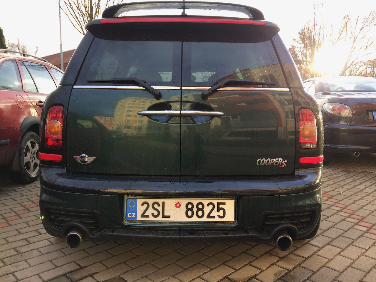

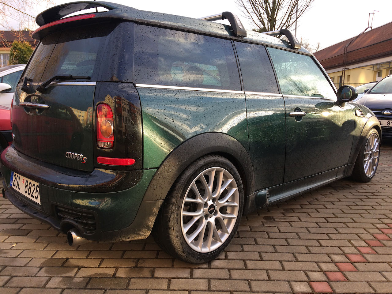

… John Cooper Works kabátek nahozen ...
Zhruba roční cesta k této parádě.
Docela dost úsilí a peněz, ale ten pohled na to auto … je k nezaplacení, prostě nad tím vším jsem teď mávnul rukou, stálo to za to!

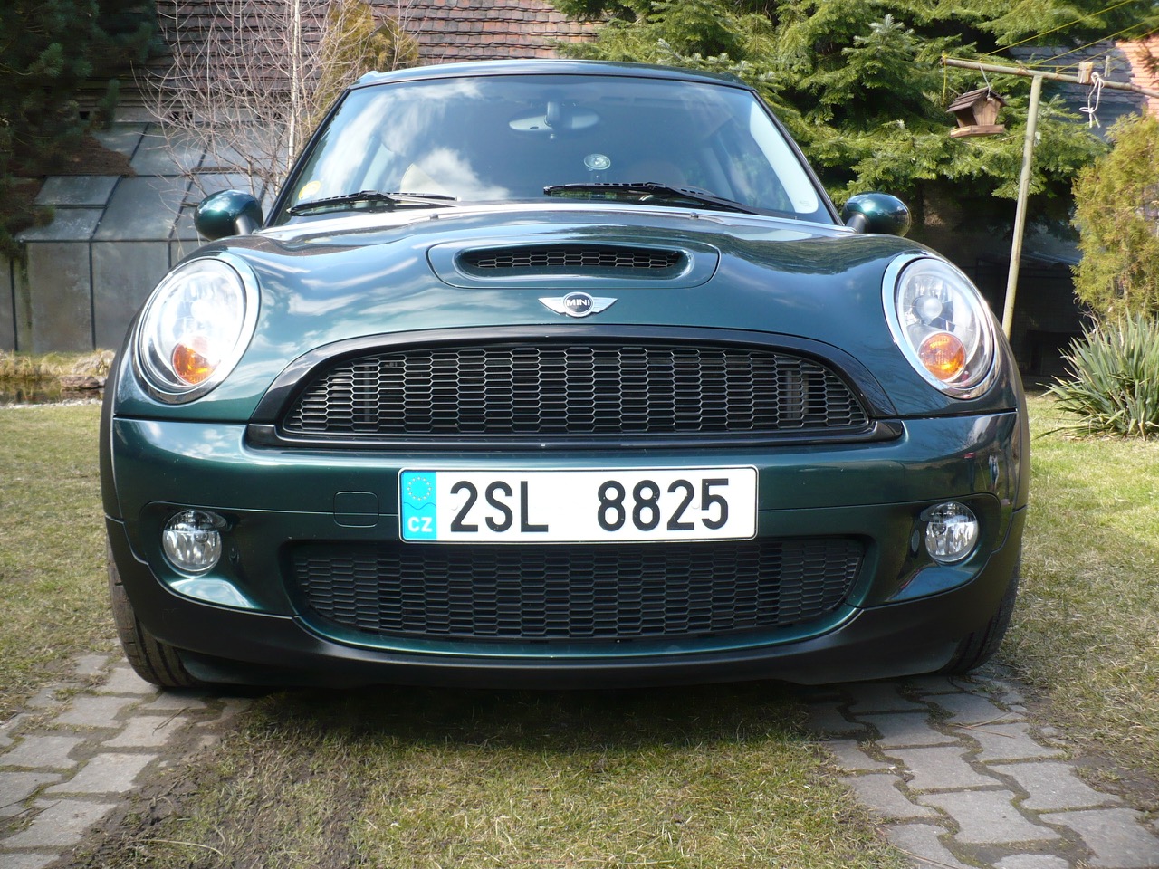

Co se mi bohužel nepovedlo je to, že jsem sehnal přední nárazník JCW určen pro ONE, COOPER a asi i pro Diesel s kapotou bez výdechu.
Spodní lišta Grillu z Ska nesedí v tomto nárazníku.
Musel jsem této liště upravit ty krajní rádiusy a ten profil pro lištu v nárazníku je vetší, na každé straně asi cca 5mm mezera.
Ten prolis má tvar lišty z Coopra a tato lišta zase nepasuje do grillu na Sko a grill z Coopra si nehezky ne-sedne do kapoty Skové ... by se jeden po..
Není to na fotkách úplně asi vidět, ale já vím a docela mě to pořád štve.
Nalakováno jsem měl již před koncem roku, ale počkal a vydržel až teď na jaro a zároveň snížil a v zadu mám 15mm podložky.
Volant obšit alcantarou a hlavice řadičky je ze třetí generace MINI a pasuje bez úpravy.
A měnil vysokotlaké benzínové čerpadlo (špatné starty)
Naposledy upravil manikman dne 29. bře 2021 14:39, celkově upraveno 4

Nadhera ! Ten JCW kit ma proste neco do sebe, na aute vypada naprosto paradne.. Takze rozhodne palce nahoru :bigups:
