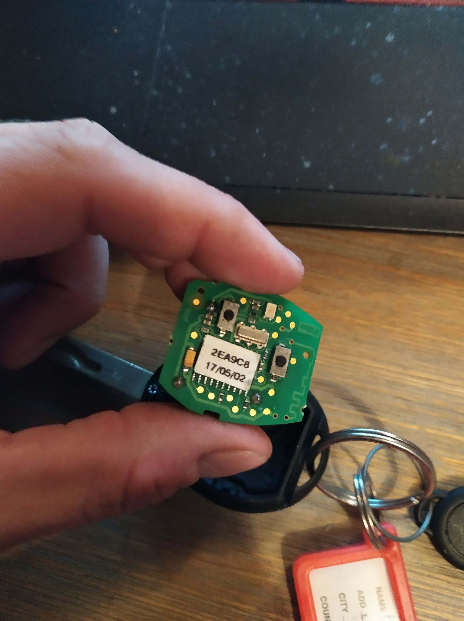

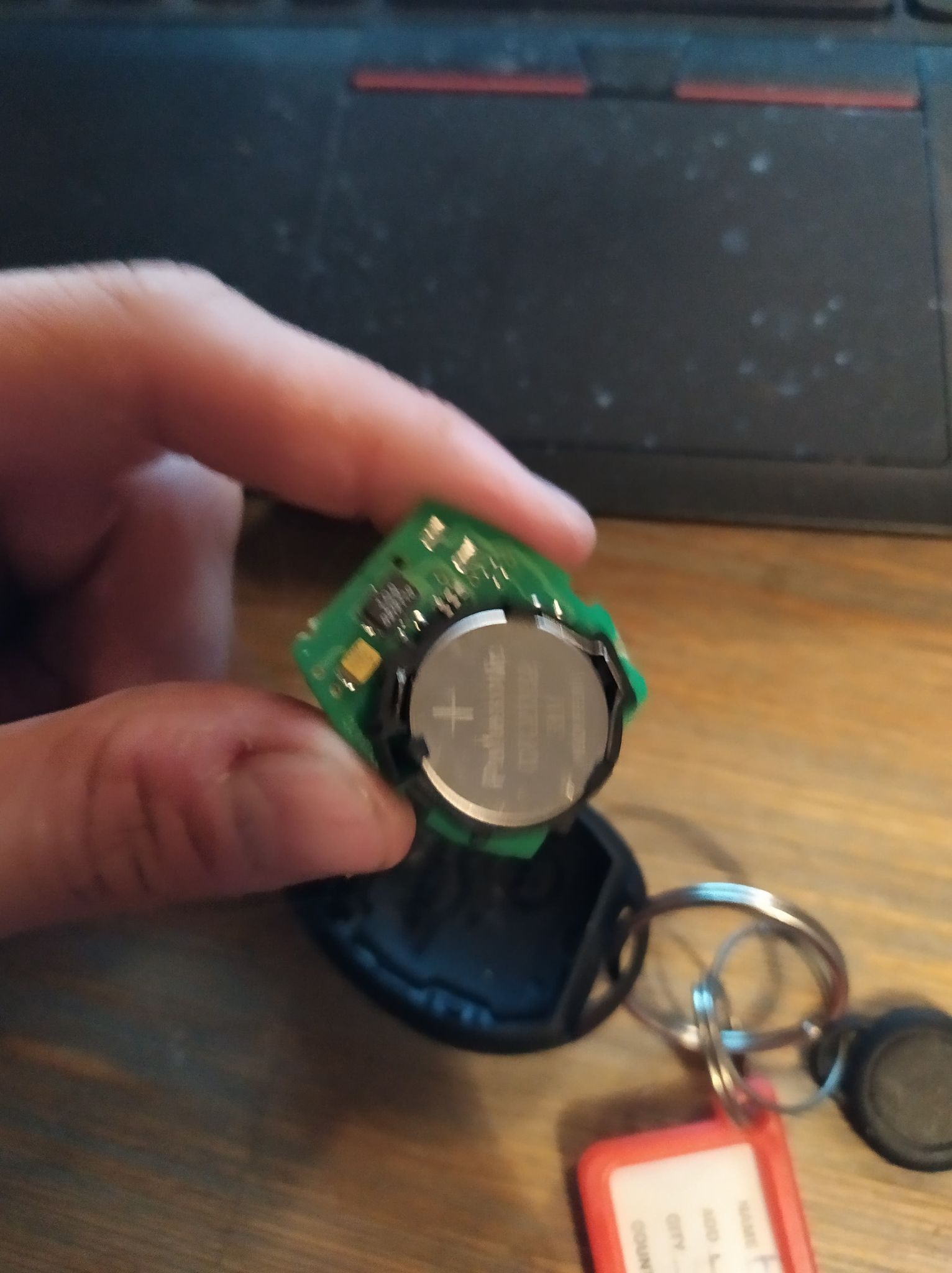

Zdravím,
mám dotaz, jestli se Vám to někomu nestalo.
Koupil jsem mini a mám dva klíče, jeden s centrálem a druhý klasika bez.
Ten s centrálem se ale chová dost divně. Občas neodemkne, zamkne na dálku v pohodě ale hlavně nejde s ním nastartovat auto ....
Oproti ten druhej bez dálky jede úplně v pohodě.
Stalo se to někomu?
Googlil jsem a našel jsem že R50 má mít snad obyč baterku, ne tu dobíjecí, tak by mohlo pomoci jí vyměnit?
Já jen že mi tohle přijde fakt divný.
díky
Milan

Nejdriv bych zkusil baterii a kdyz uz to budes mit rozebrane, mrkni na kontakty a mikrospinace. Ze s nim nejde nastartovat je divny, protoze jedina chyba muze byt imobilizer. Jinak to fungje jako klasicky klicek. Kazdopadne lze pripadne naprogramovat novy klicek...

ok díky, já hlavně teď hodinu googlil jestli tam je nebo není dobíjecí :-d holt v mini jsem novej, tak zkusím a dám vědět.
jinak párování na R50 ku klíček jsem nenašel jen na po facelift, tak uvidíme

Pokud klíčem nenastartuješ je nejspíše bez chipu na immo. Stačí jen rozlousknout obal a hned budeš vědět.

cip tam je i baterka .. teda myslim ...
jako na prvni pohled na tm nevidim nic spatne ...
PříspěvekNapsal: 08. zář 2020 21:05
Registrován: 29. lis 2018 09:58
Příspěvky: 20
aha otevrel sem druhej klic a uz chapu, ten cip je na krytu, sakra dik, co s tim? jde koupit samotnej chip ?
