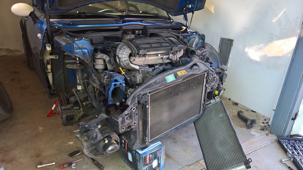

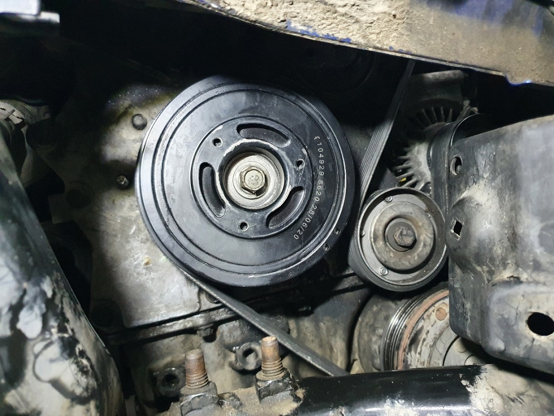

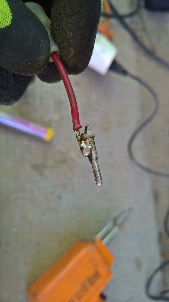

V sobotu som si chcel dat doplnit klimu, ale kompresor sa mi nechcel zapnut. Dovod som tusil. Ked som prvy krat rozoberal minik tak sa mi podarilo zlomit konektor. Zlepil som ho, zjavne ale nebol ziaden kontakt. Tak hor sa na opravu.
Aby som sa dostal ku konetkrou klima kompresoru, som musel dat predok do front end service modu.
Konektor som oholil od plastoveho obalu a prepajkoval na novy konektor s 25A poistkou. Novy oroginal konektor sa da dat jedine s novou spojkou kompresoru.
Vysledok
Ked uz som mal pol predku odkrytu tak som nahodil aj Alta Tensioner stop, ktory som kupil od xdentist :bigups:

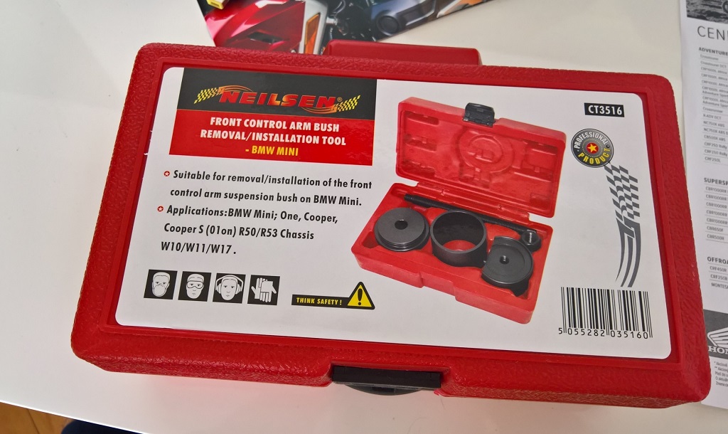

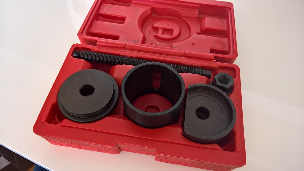

Konecne mi doslo naradie na vymenu silentbloku prendej napravy. Moze sa instalovat PowerFlex a nove capy :banana:

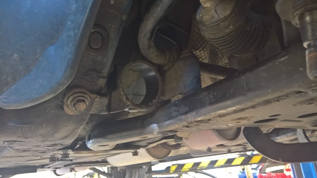

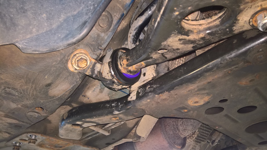

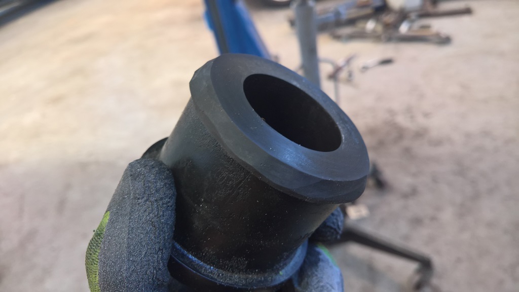

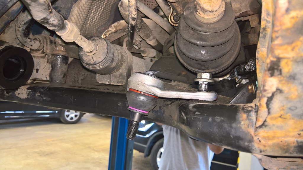

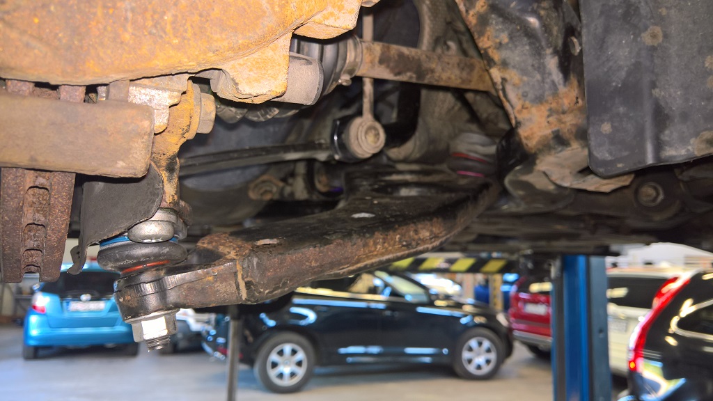

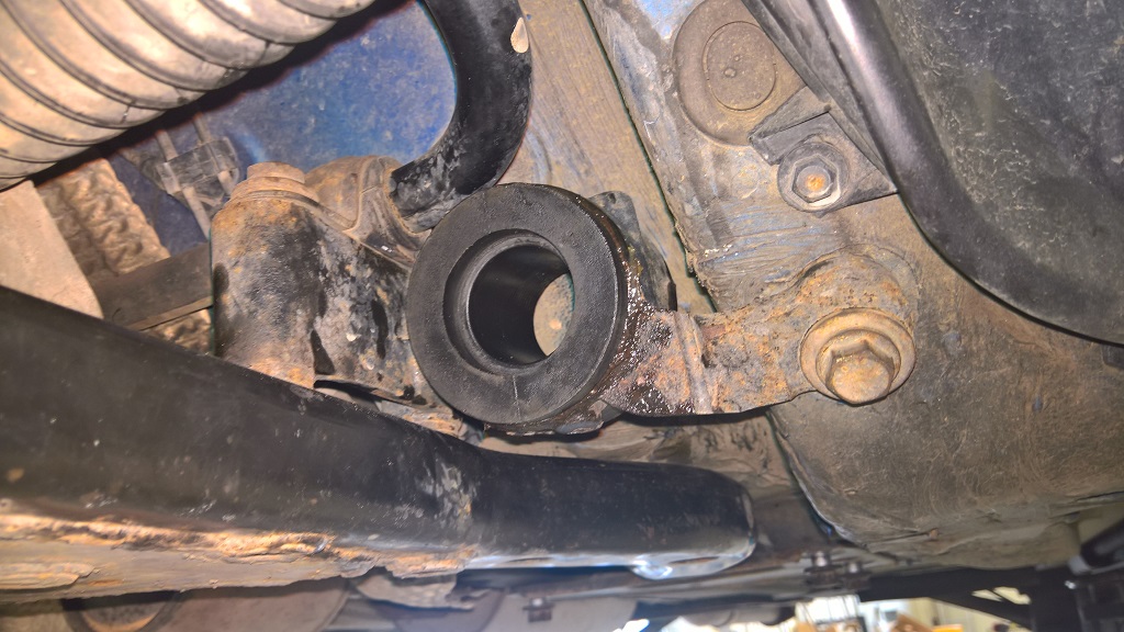

V sobotu konecne nastal cas vymenit silentblok, dolne a horne capy.
Tesil som sa ze vdaka tomu toolu na vymenu slintblokov to pojde lahko ako hracka, no naradie podlahlo po kratkej dobe. Tak som musel pristupit k planu B a stare silentbloky prerezat. Prerezanie trvalo par minut ale potom to slo velmi jednoducho von.
Powerflexi v povodnom stave dnu ale nechceli. Tak som ich musel kus zbrusit z hrany a tak uz sli tiez jednoducho dnu.
Vymenene boli aj horne a dolne capy.
Auto je ovela tuhsie a tichsie na ceste, cize vymena sa oplatila :bigups:

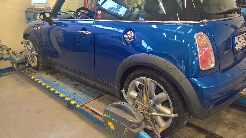

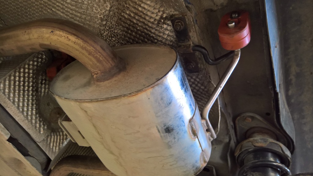

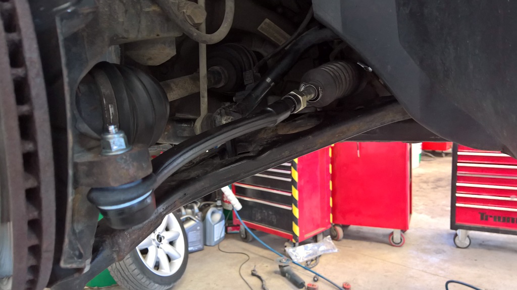

Dnes vymene tycky riadenia. Znacka samozrejme Lemforder ako inak :)
Vymena prebehla hladko, s naslednym nastavenim geometrie. Boli vymenene aj vsetky zavesenia vyfuku :bigups:

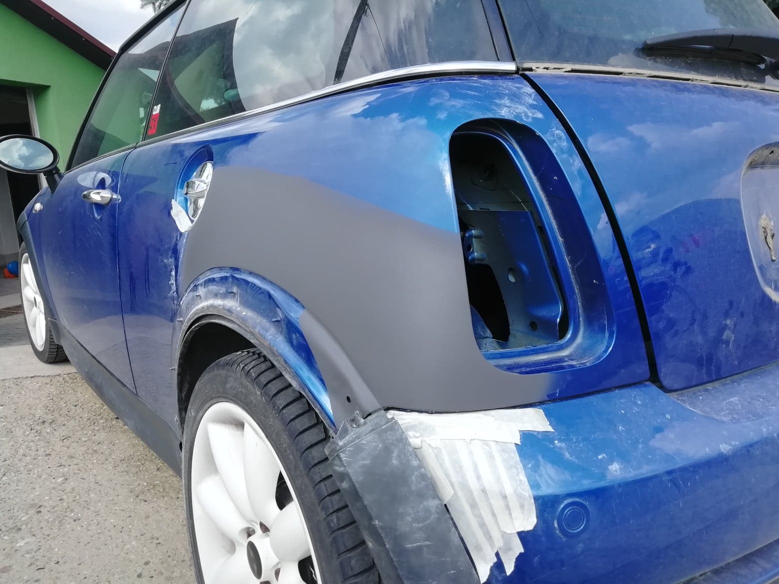

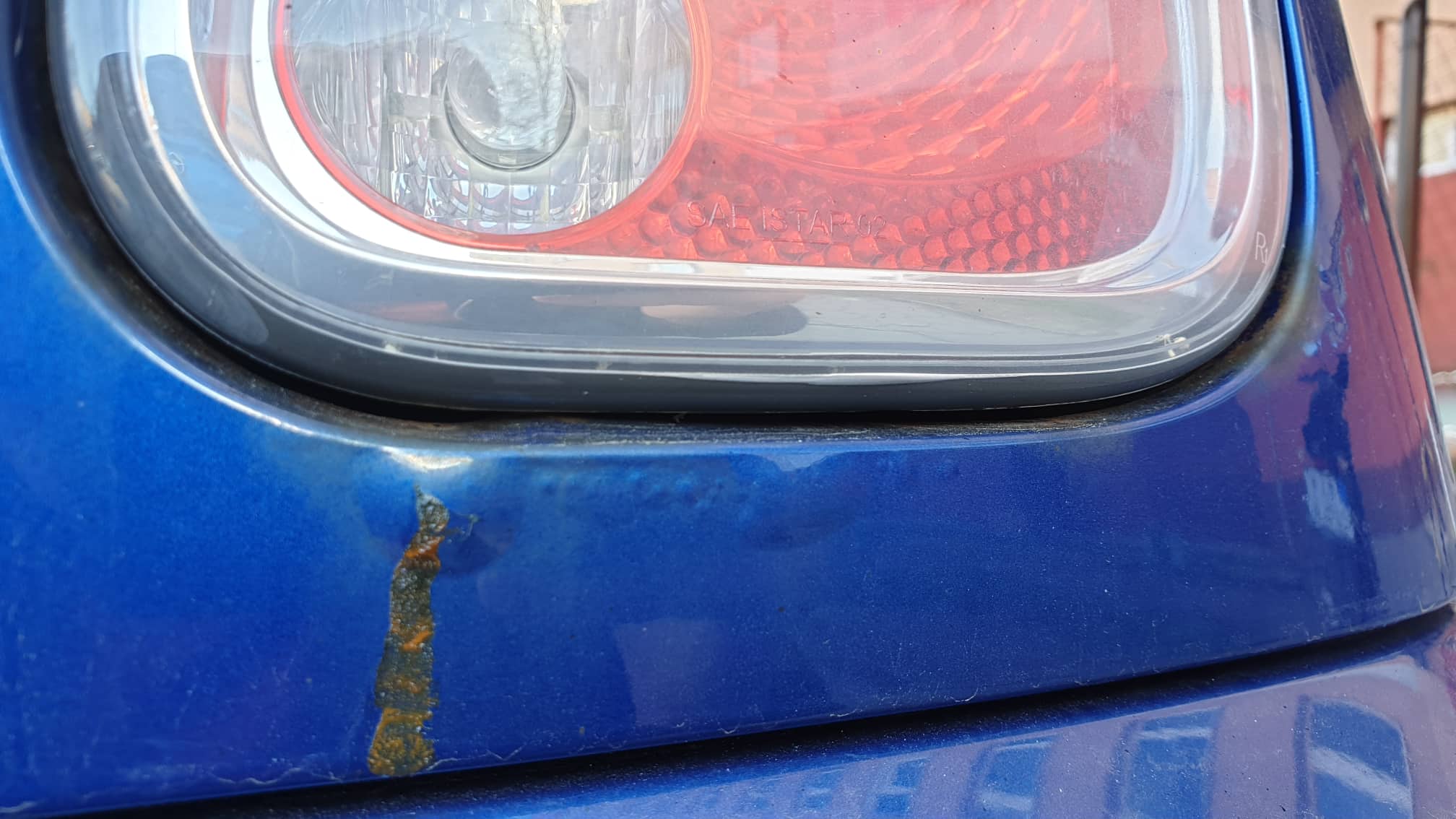

Davno som nic nepridal. Naposledy som ale riesil hrdzu po zime. Dvere sli na vymenu zvysok sa dal opravit.

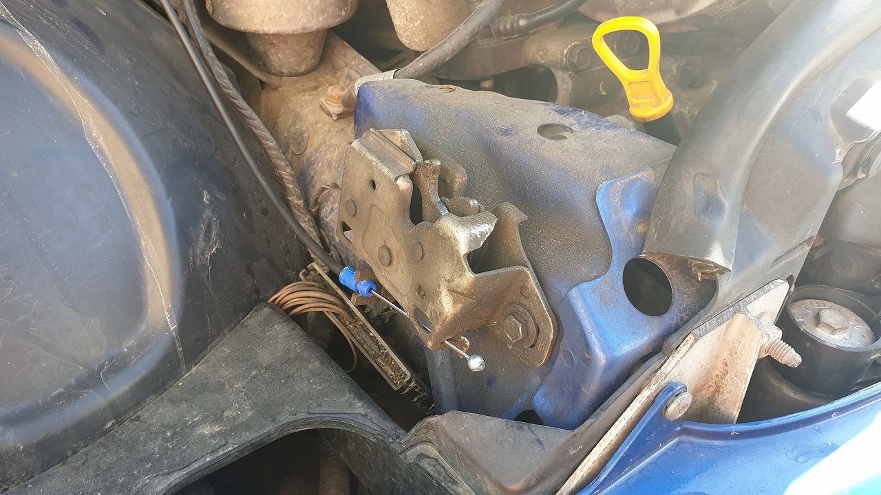

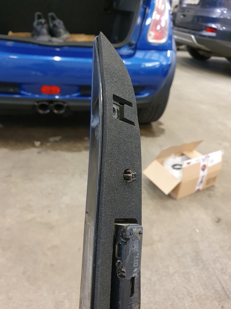

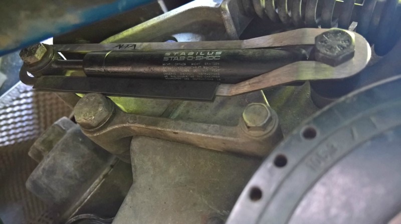

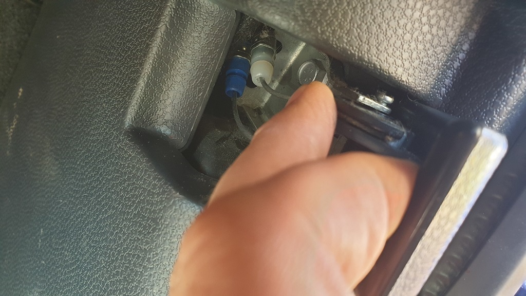

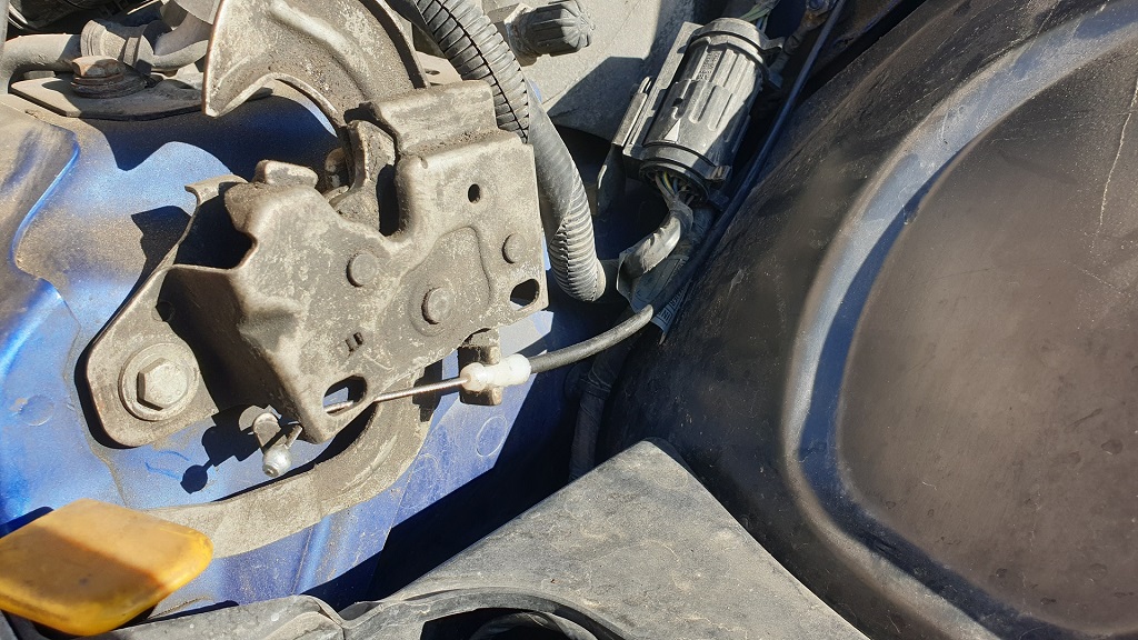

Vcera som menil lanko otvarania kapoty. Spolujazdcova strana je detska hracka. Soferova, tam uz treba co to odsrubovat aby sa clovek dostal k dvom drziakom lanka.

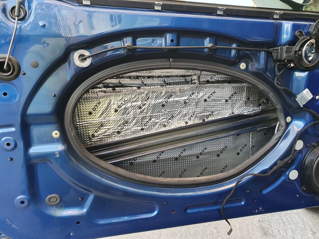

Dnesok prebehol v zneni vytlmovania dveri a vnutornych plastov na palubovke :)
Pouzite boli Groud Zero Premium asfaltove platy a vlneny koberec

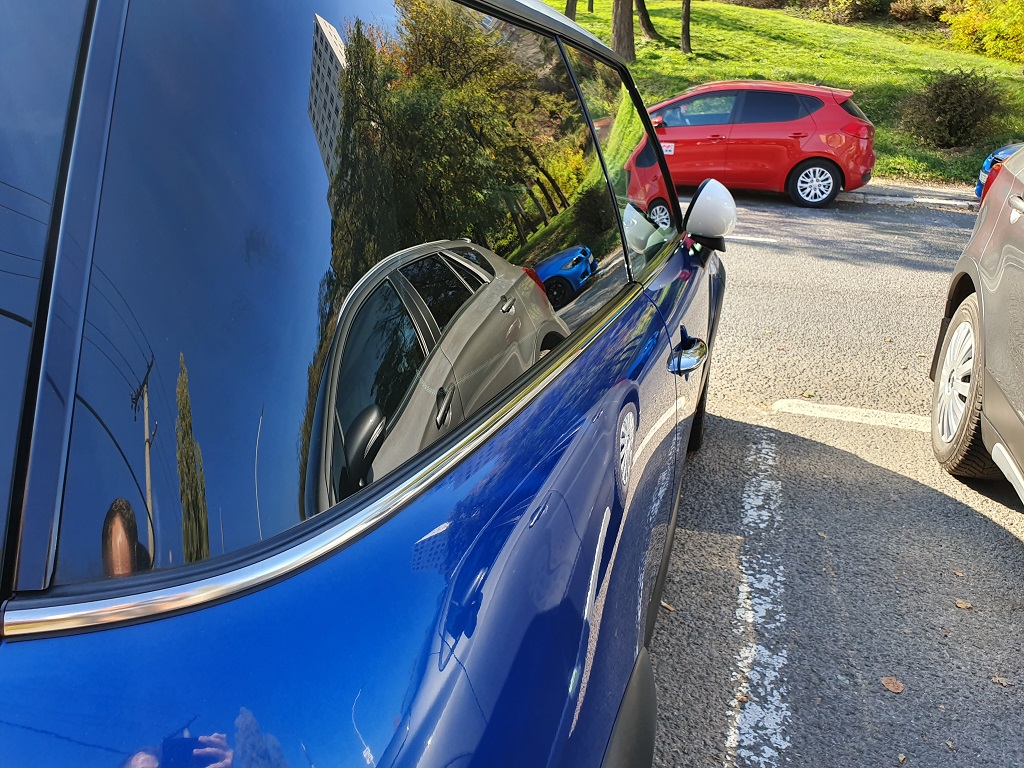

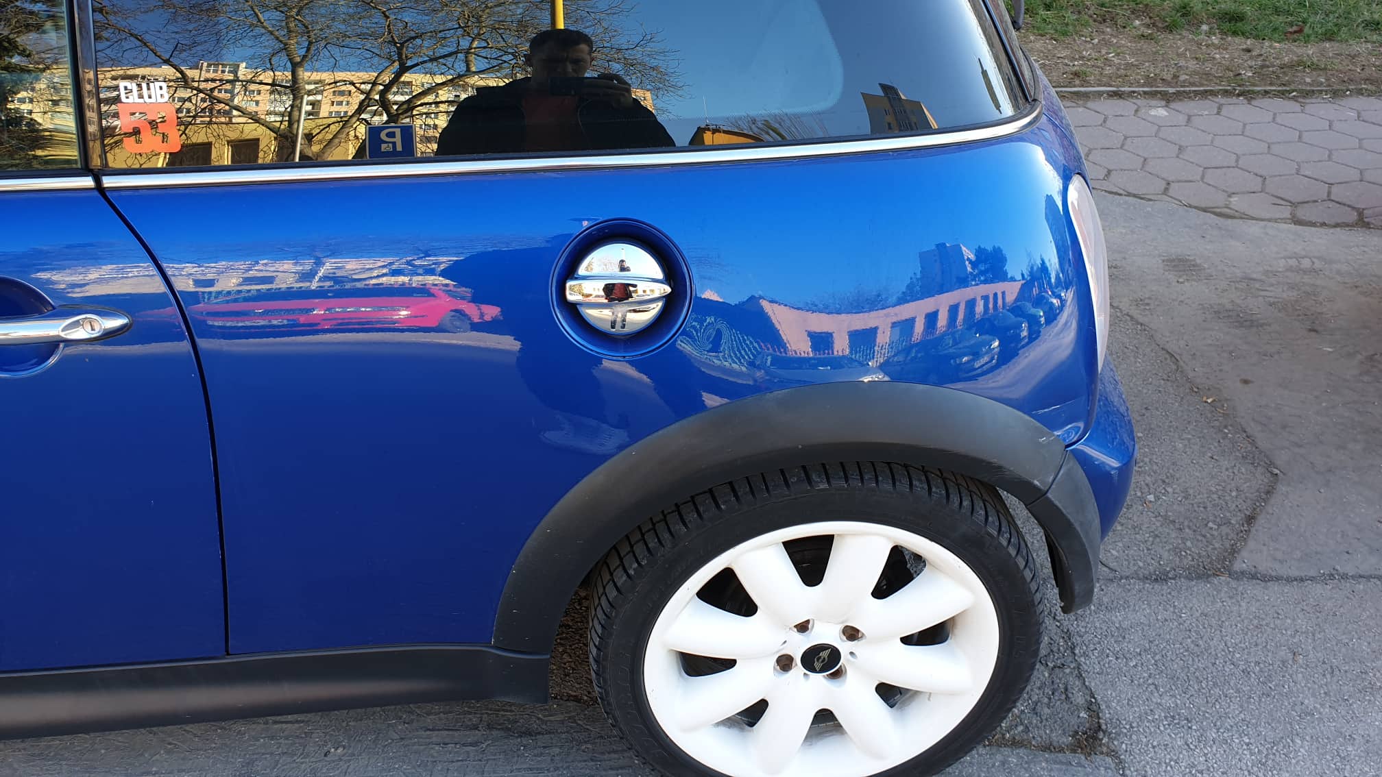

Dnes som si dal po dlhom uvazovani nalepit folie na skla. Som s tym celkom spokojny :)

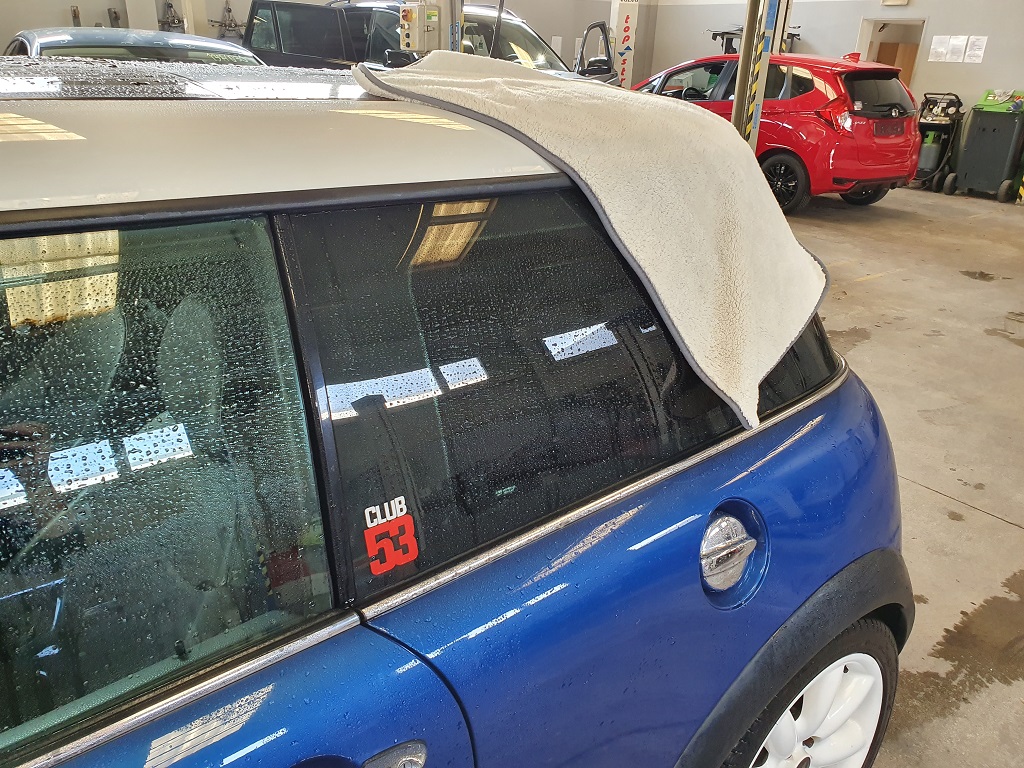

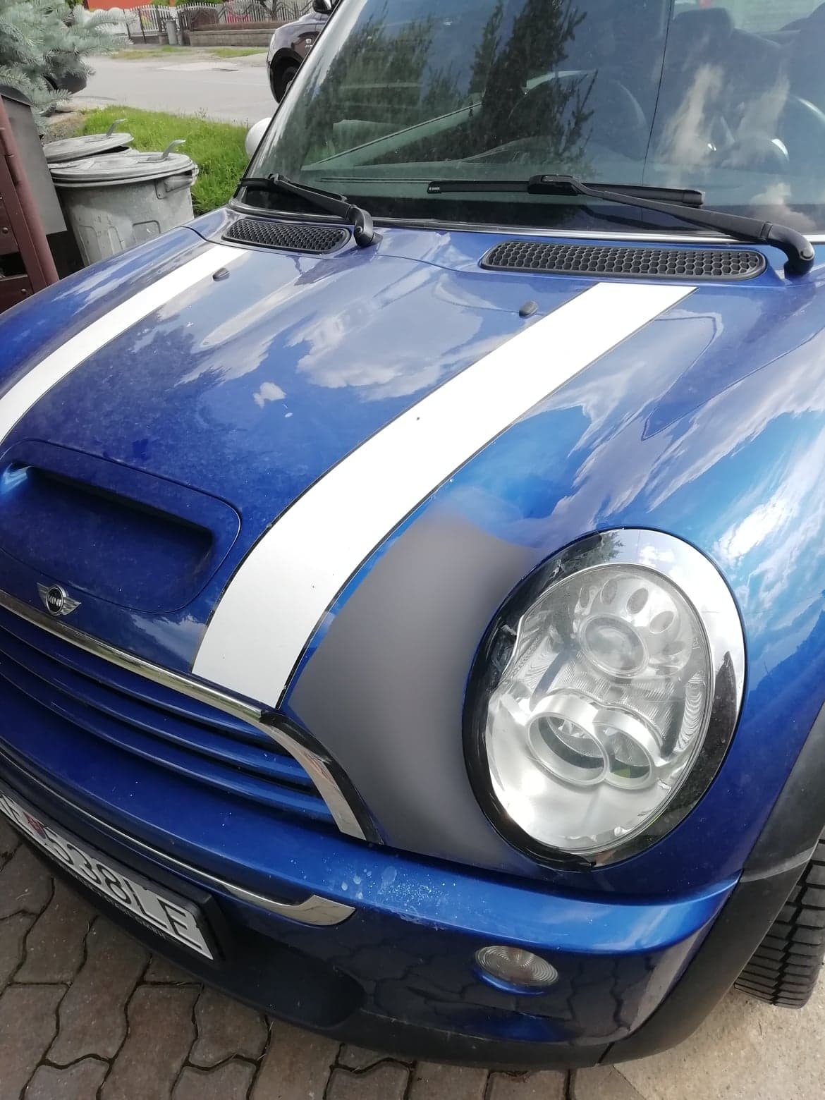

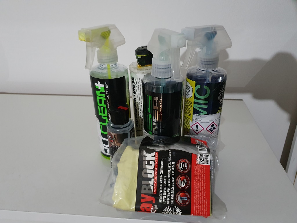

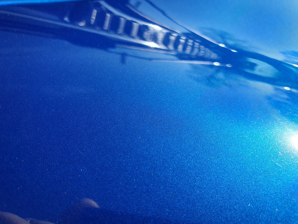

Dnes som vyuzil pocasie a osetril lak pred zimou.
Pouzite boli:
Sampon Chemical Guys (CG) CITRUS WASH AND GLOSS
CG Clay Block V2
CG TIRE AND TRIM GEL
CG SIGNATURE SERIES GLASS CLEANER
CG HYDROCHARGE CERAMIC SPRAY COATING v dvoch vrstvach
Fotky po umyti a dekontaminovani laku:
Fotky po aplikovani Hydrocharge (fotky dodam zajtra, Hydrocharge musi zriet 12-24h):
Vymenilo sa aj tesnenie madla kufrovych dveri.

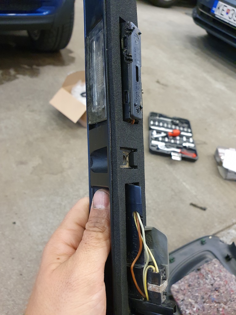

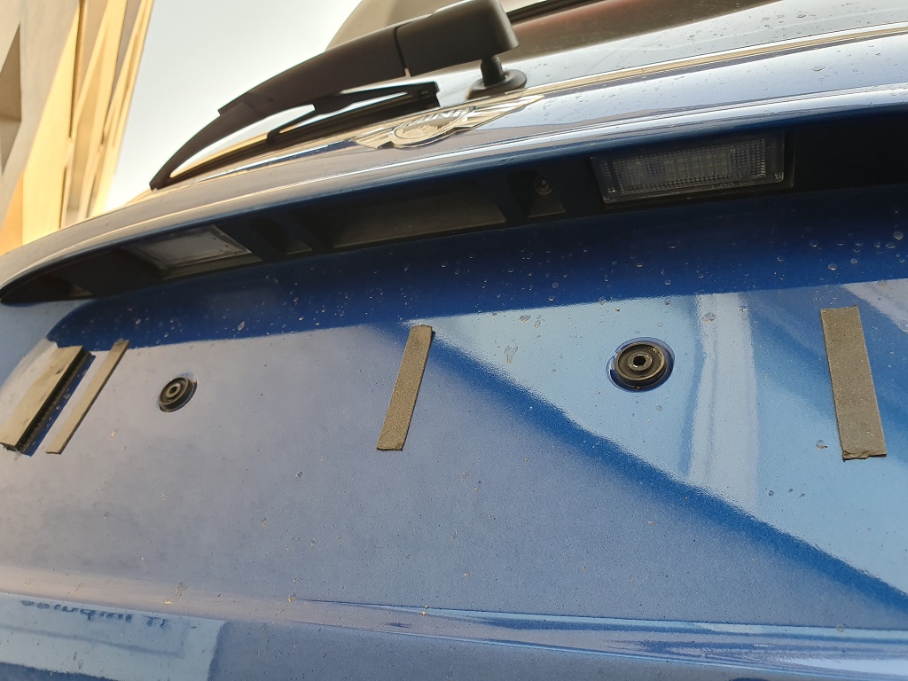

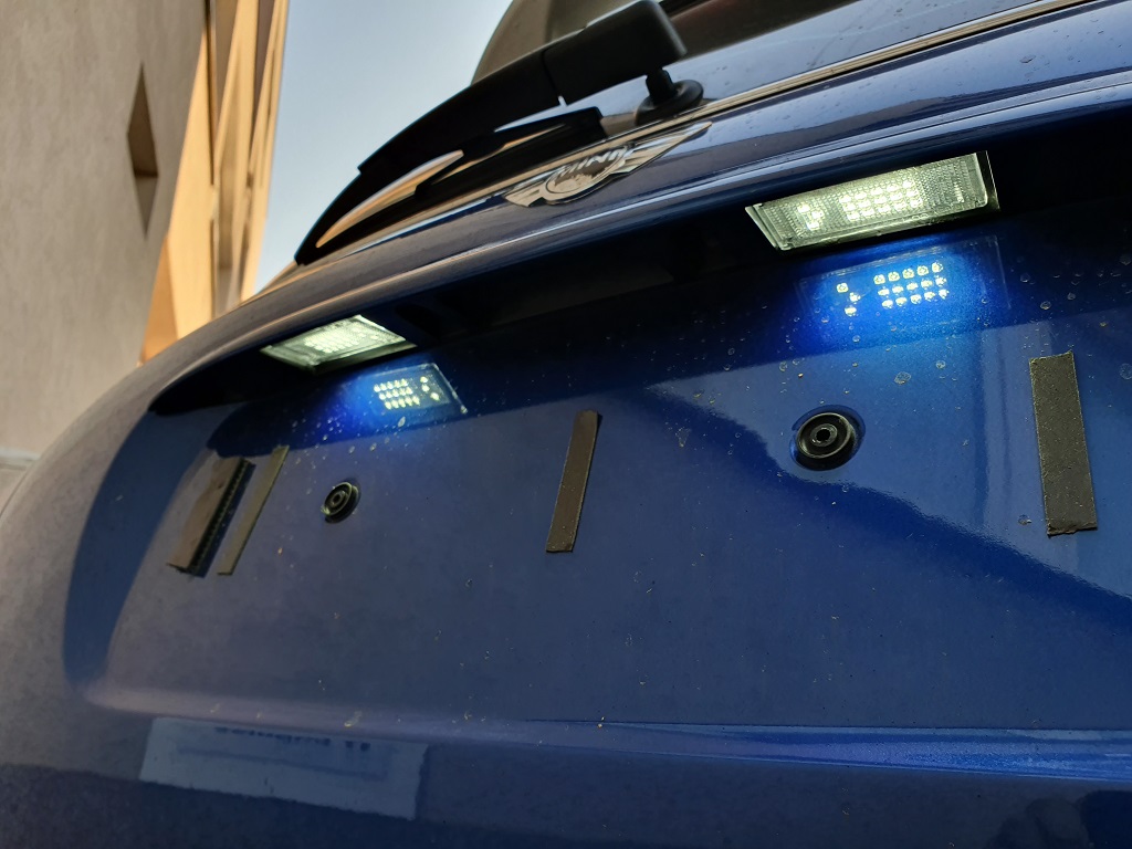

Dnes mi prisli z ali LEDkove podsvietenie SPZ. Povodne krytky sa mi polamali, tak som to "upgradoval"

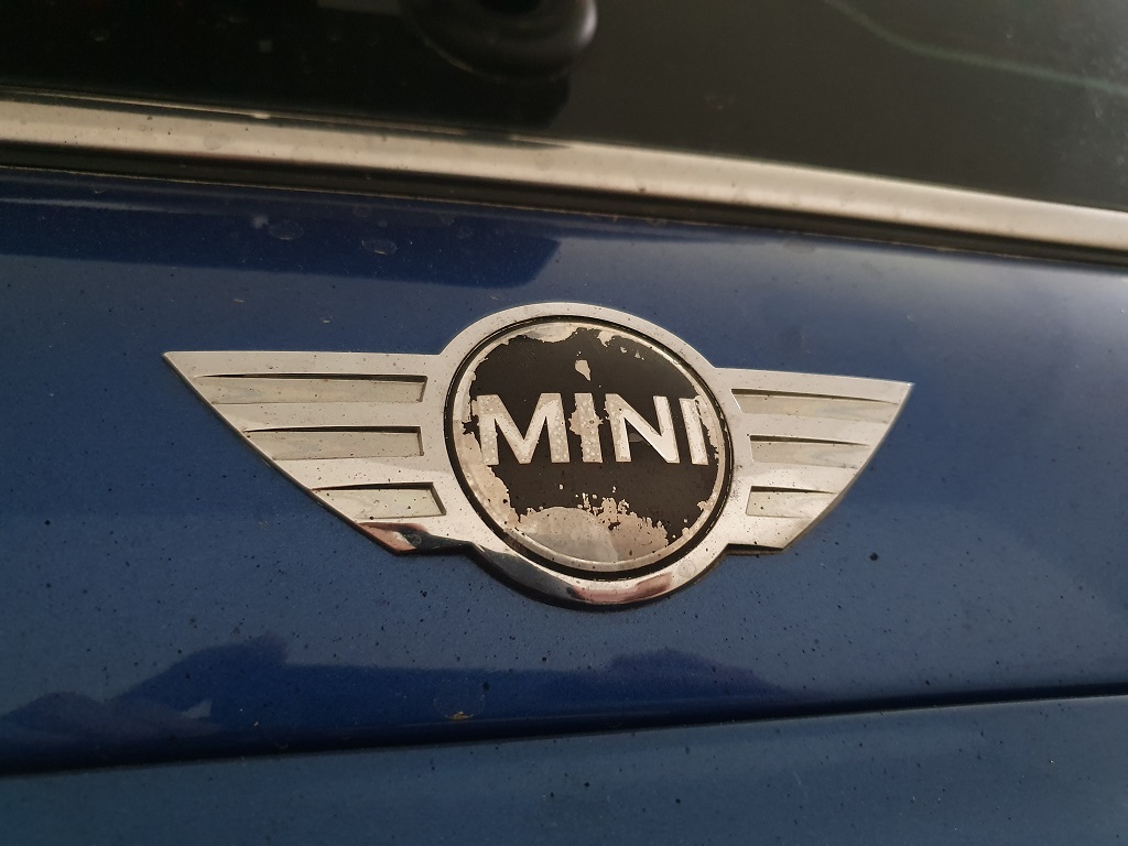

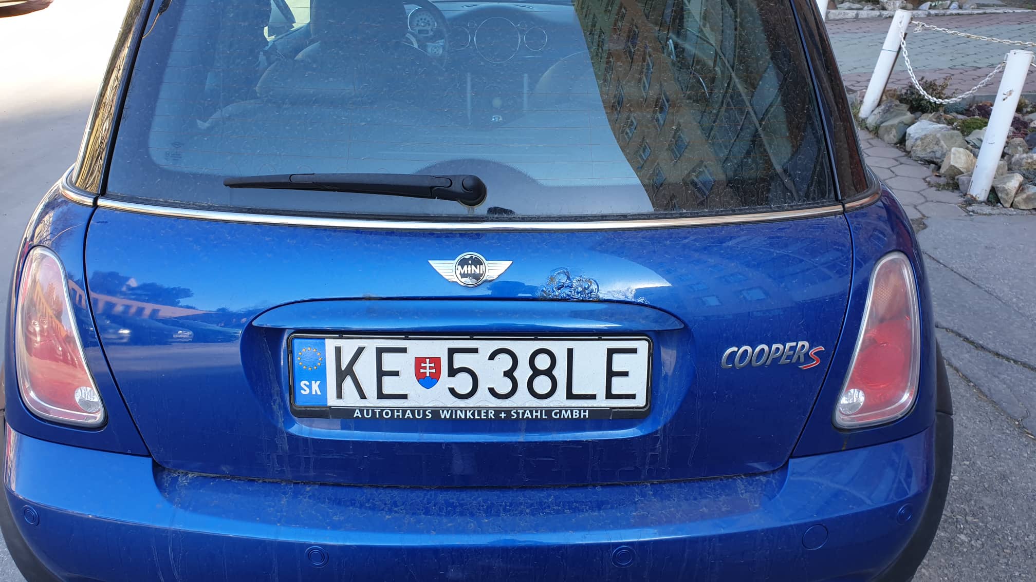

Vcera som vymenil zadny znak ktory uz bol znacne opotrebovany.

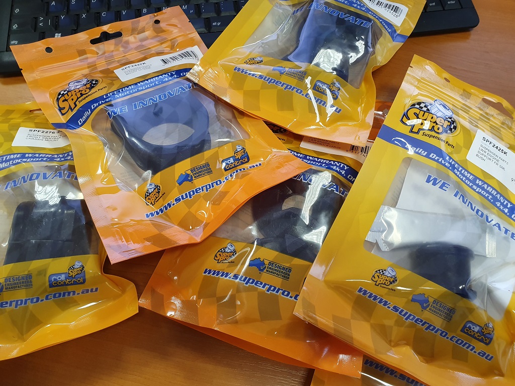

A dnes mi prisla zasielka od SuperPro :)

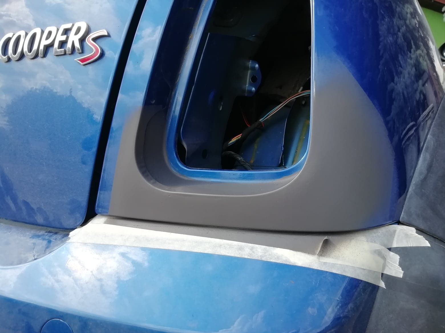

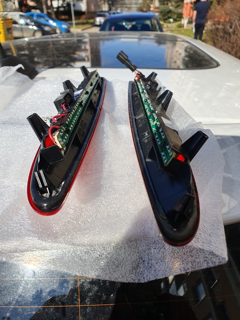

Vymenil som tretie brzdove svetlo, nie kvoli tomu ze by nesvietilo, ale kvoli zatekaniu do kufra. No zateka menej, ale stale zateka :roll: Hladam dovod dalej.
Edit: takze po vymene brzdoveho svetla uz nezateka :bigups:

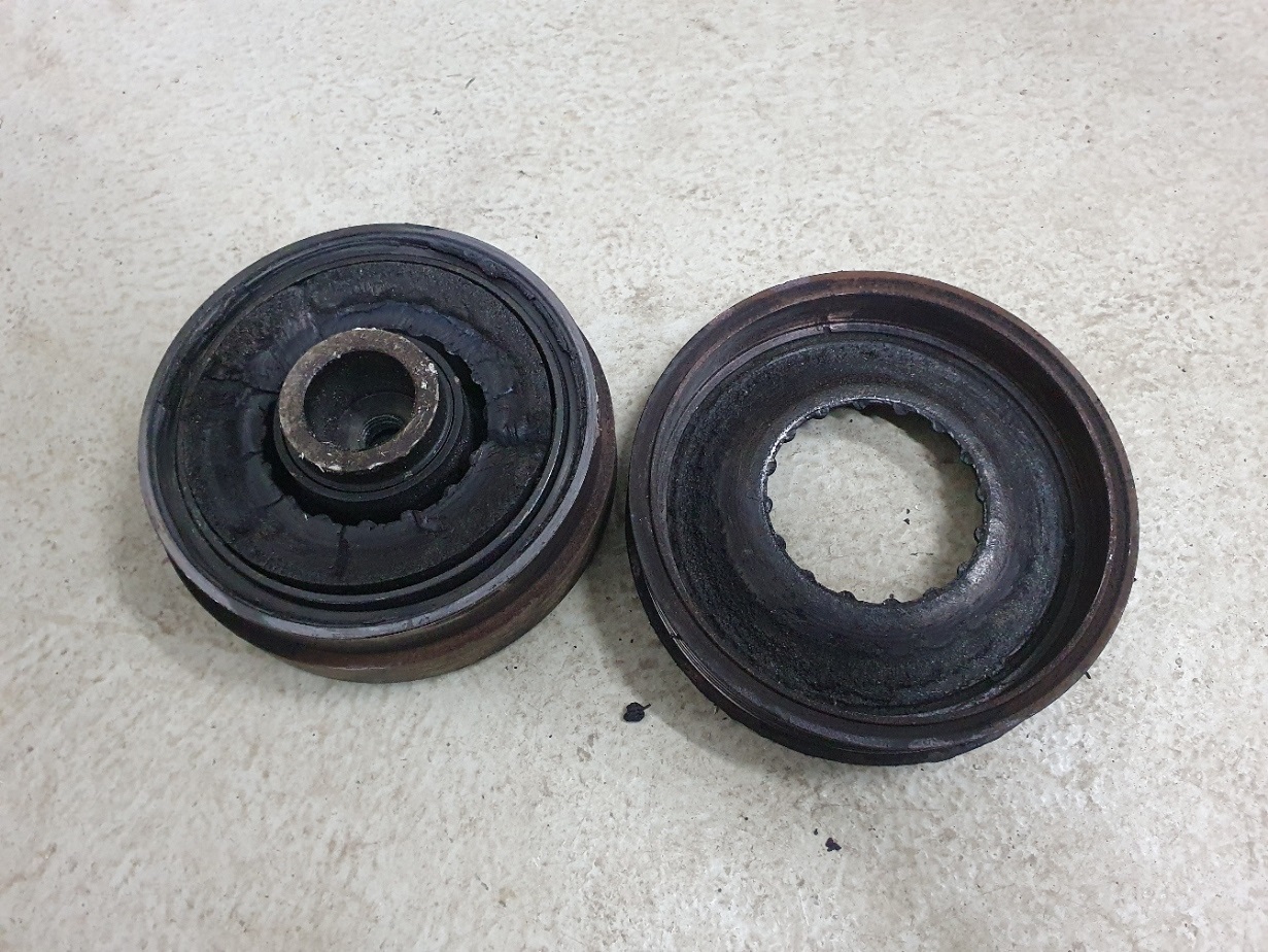

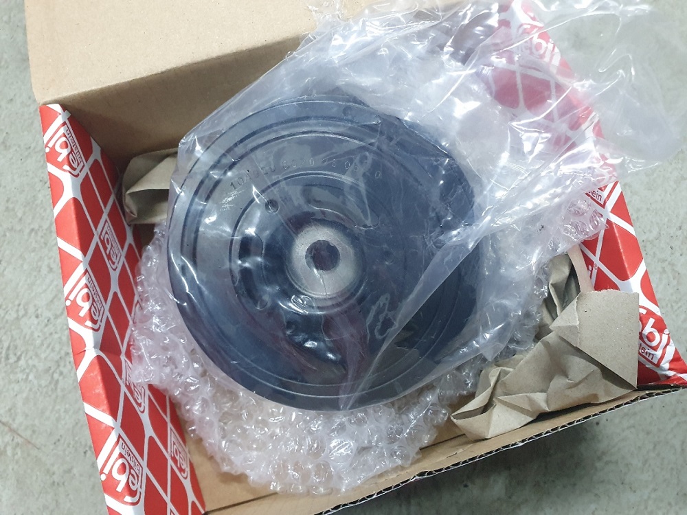

Dnes sa menil balancer na kluke. Prethlo gumu a hadzalo motor do nudzveho rezimu. Bolo pocut drncanie.

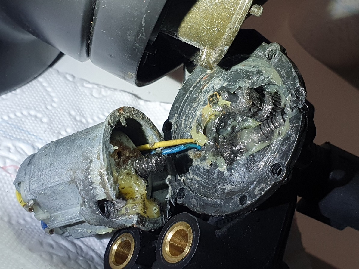

Dnes som vyuzil Lockdown na zistenie chyby preco sa mi spatne nechce sklapat. Tym ze je to raritka ako safran sa nahrada dost tazko hlada, tak neostava nic ine, len opravovat existujuce.
