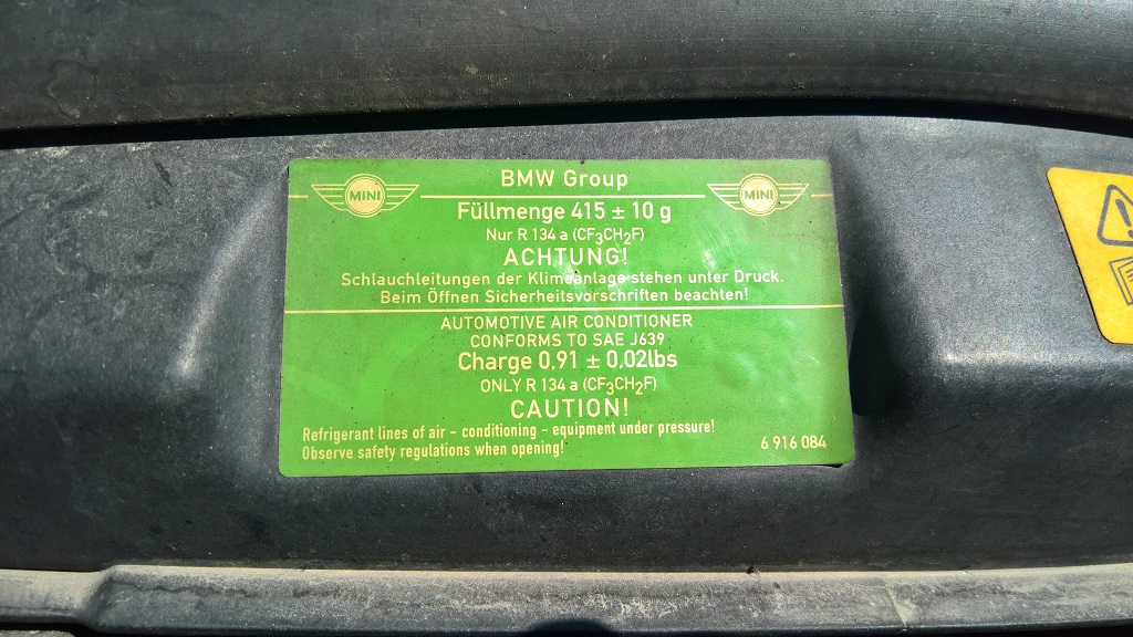

Keby niekto potreboval vediet aky a kolko plynu ide do minicka, tak nech sa paci :)

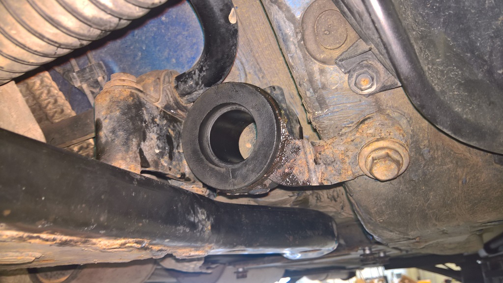

V sobotu konecne nastal cas vymenit silentblok, dolne a horne capy.
Tesil som sa ze vdaka tomu toolu na vymenu slintblokov to pojde lahko ako hracka, no naradie podlahlo po kratkej dobe. Tak som musel pristupit k planu B a stare silentbloky prerezat. Prerezanie trvalo par minut ale potom to slo velmi jednoducho von.
Powerflexi v povodnom stave dnu ale nechceli. Tak som ich musel kus zbrusit z hrany a tak uz sli tiez jednoducho dnu.
Vymenene boli aj horne a dolne capy.
Auto je ovela tuhsie a tichsie na ceste, cize vymena sa oplatila :bigups:

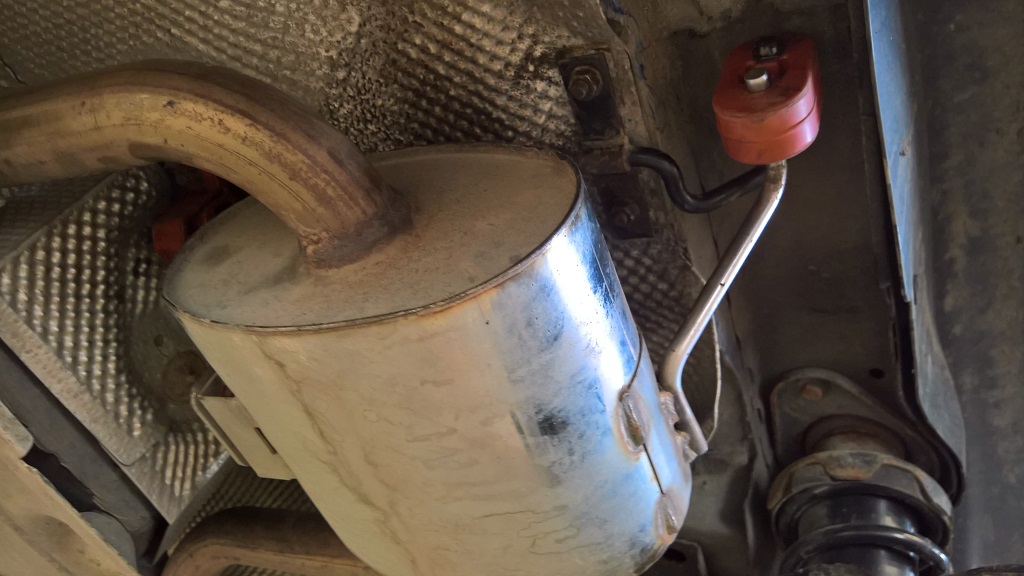

Tento vikend pokracujeme vymenou tyciek riadenia a silentov na vyfuku :)

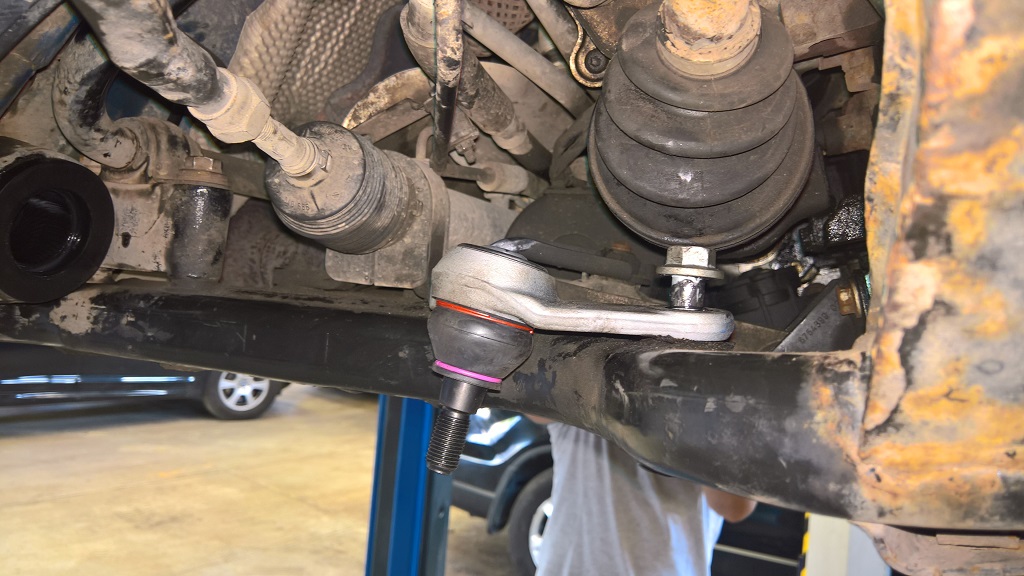

Dnes vymene tycky riadenia. Znacka samozrejme Lemforder ako inak :)
Vymena prebehla hladko, s naslednym nastavenim geometrie. Boli vymenene aj vsetky zavesenia vyfuku :bigups:

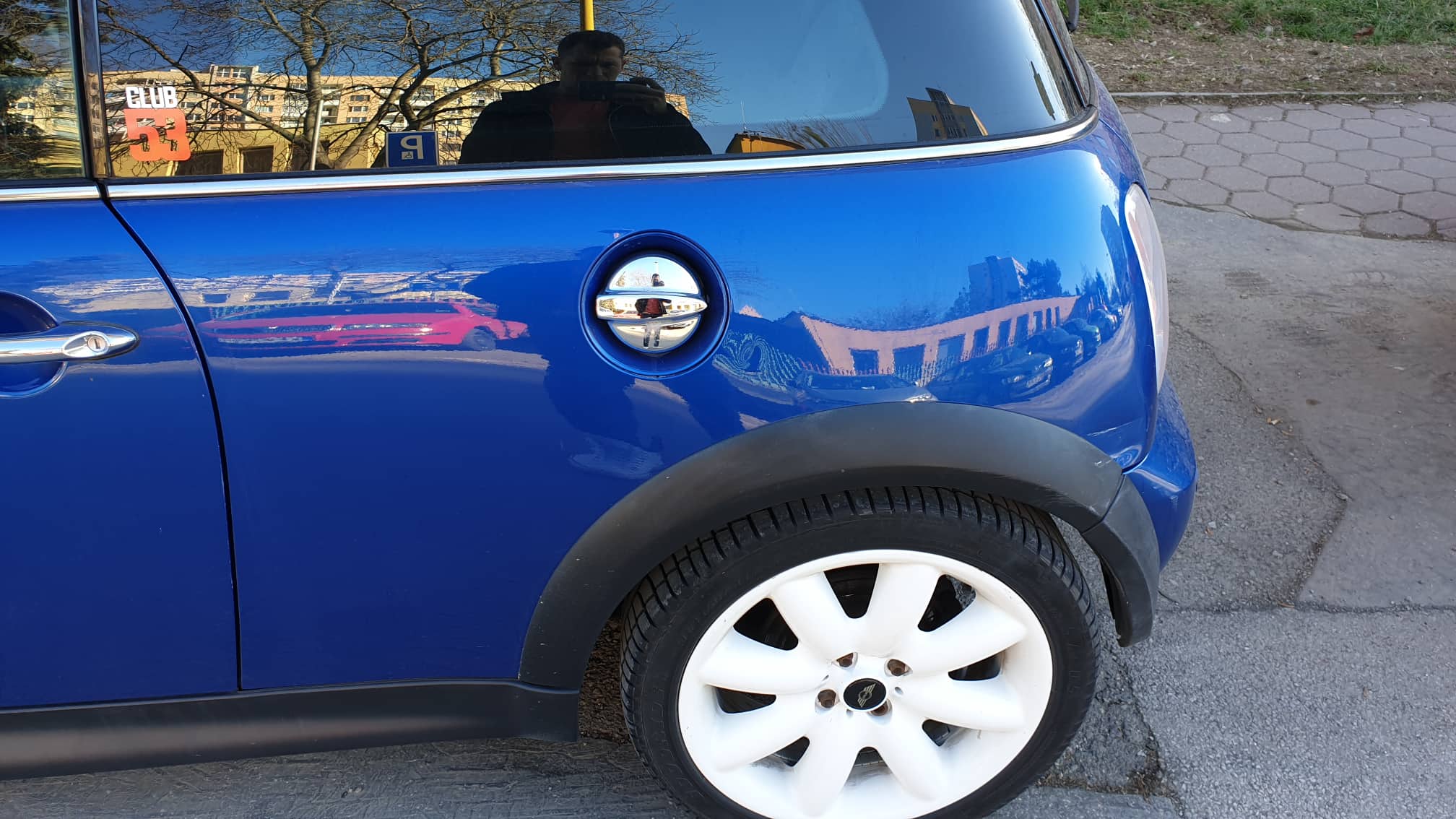

Vymenilo sa aj tesnenie madla kufrovych dveri.
