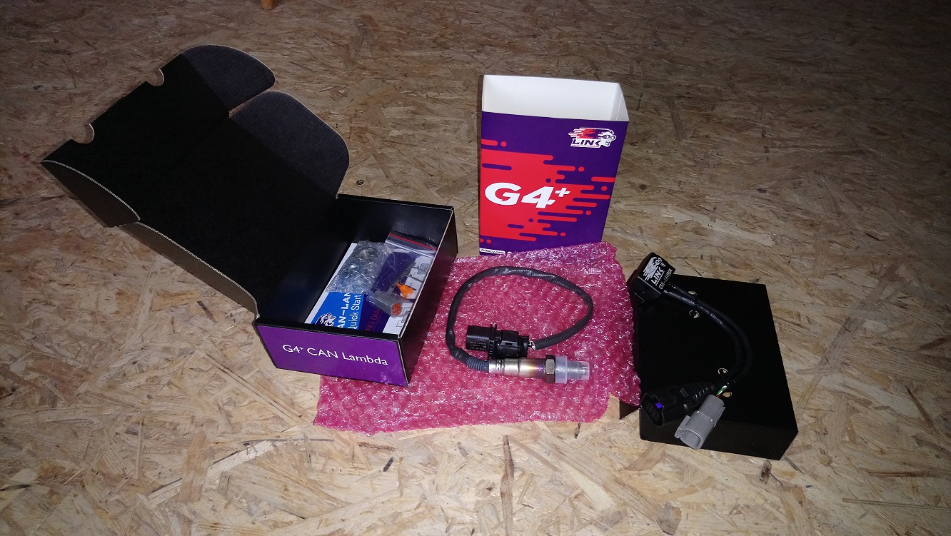

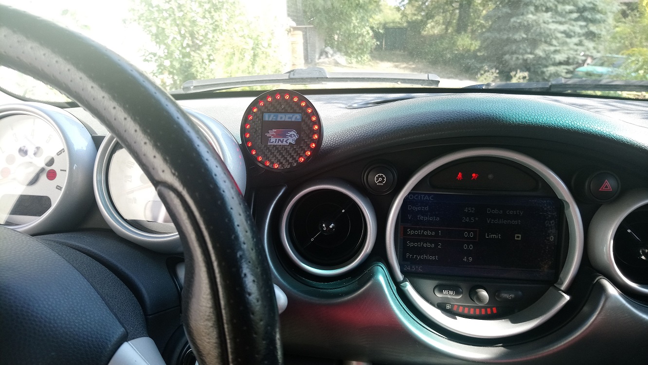

Dodělal jsem tedy celou přestavbu na LINK G4+ ECU a dodělal digitální budík s definovatelným zobrazením hodnot a jejich alarmy. Výborná věc.
Jemný proces ladění ECU, v nejbližší době doladí DRS Motorsport (v rakousku).
Výkonové křivky jsem rád postnu, až budou k dispozici :wink:
