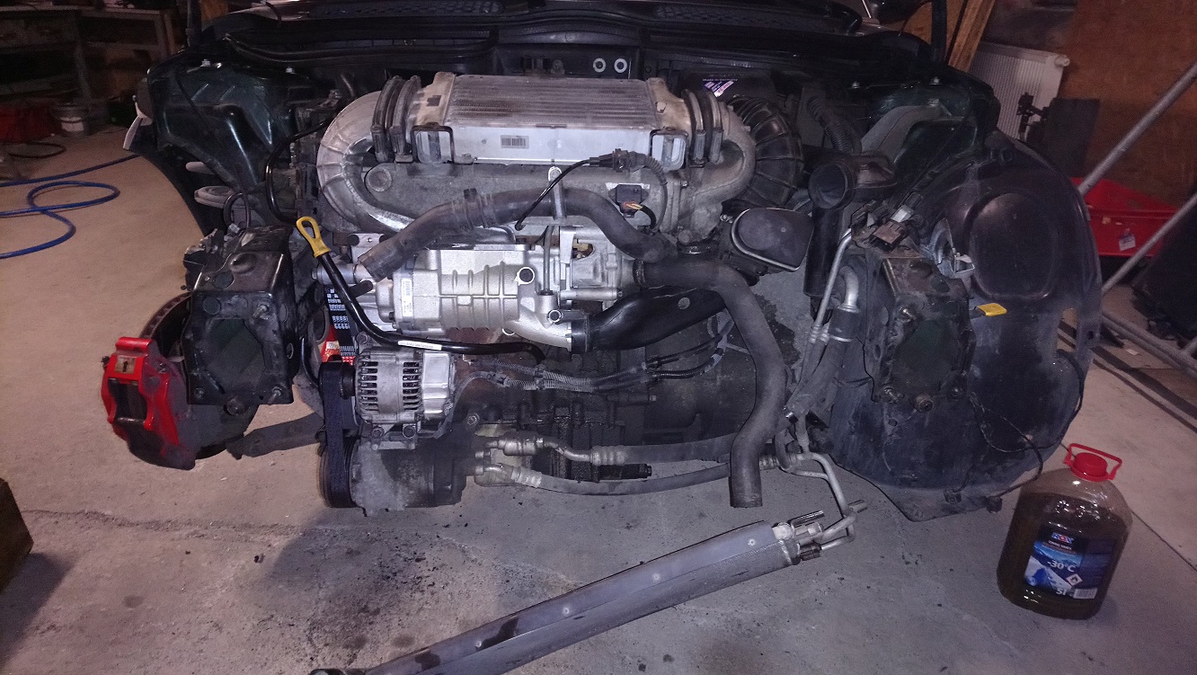

Tak přípravy jsou u konce! :banana:
Mini už je zase kompletně poskládané, škoda že je tak hnusně a mokro.
(operace se zdařila, pacient se cítí dobře)
Hned bych se jel projet :andare:
Pár fotek z dodělávek :D
Teď už čekání na nový mozek :inlove:

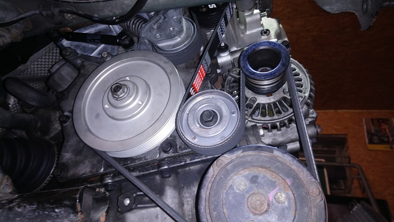

Pěkně, ta remenice na klice je větší?

...jasně! :wink:
o 2% :mrgreen:

Jak je to pak s řemenem? Předpokládám že na kompresoru máš naopak menší řemenici. Takže ve výsledku je řemen stejně dlouhej nebo musí být kratší jako když měníš jen řemenici na kompresoru?

Ked mas 15% + 2% tak sa dava remen #060539

...řemen mám teď trochu kratší (původně na Works 6PK1374)
na řemenice -15%(kompresor) a +2% (klika) mám 6PK1368.
Vychází to pěkně na zajištěný napínák do druhého očka a řemen jde pak pěkně namotat. :wink:

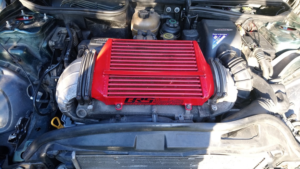

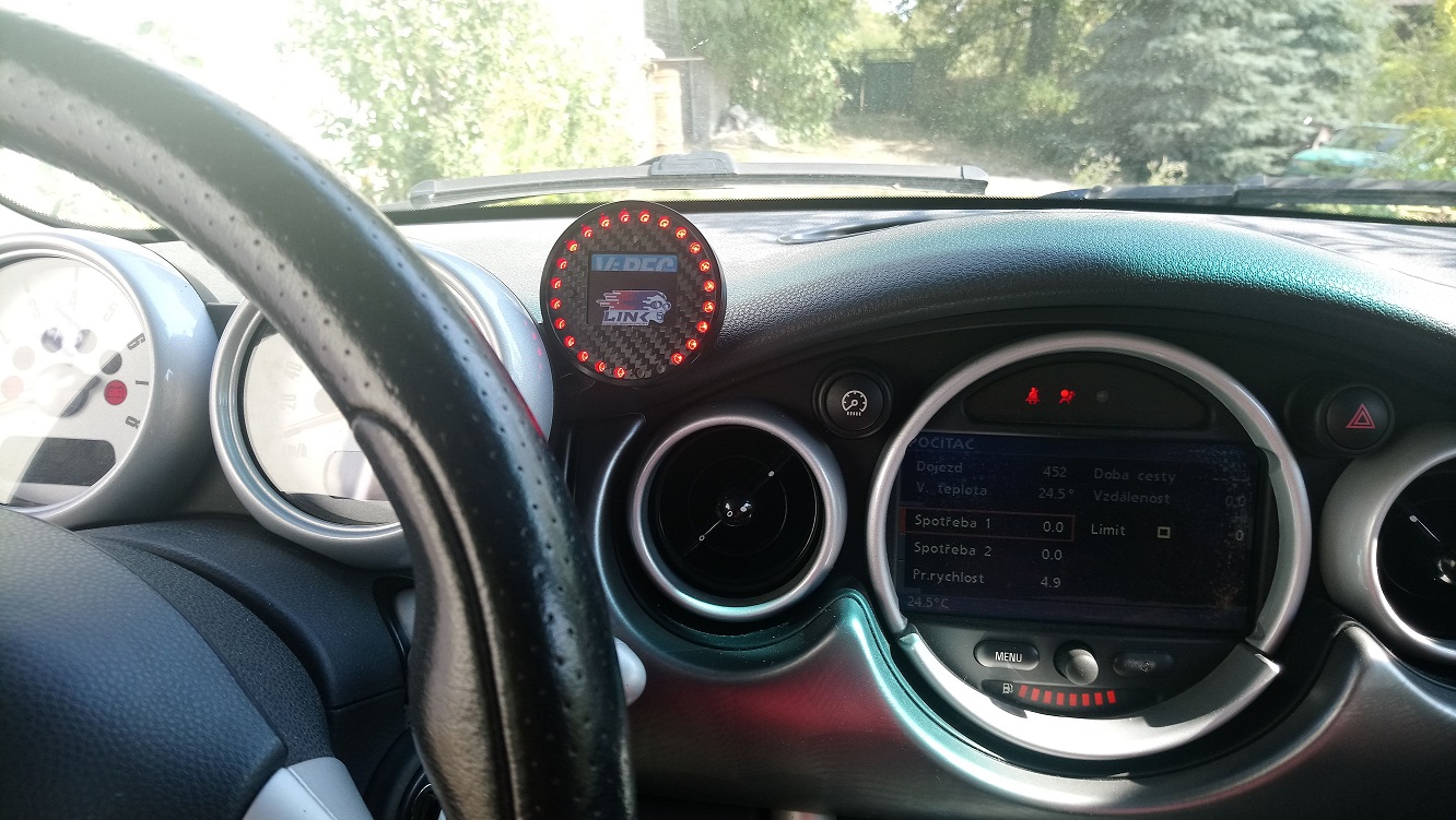

Delší dobu jsem tu nebyl a bohužel jsem ani neměl čas zabývat se svojí Mini "kasičkou"

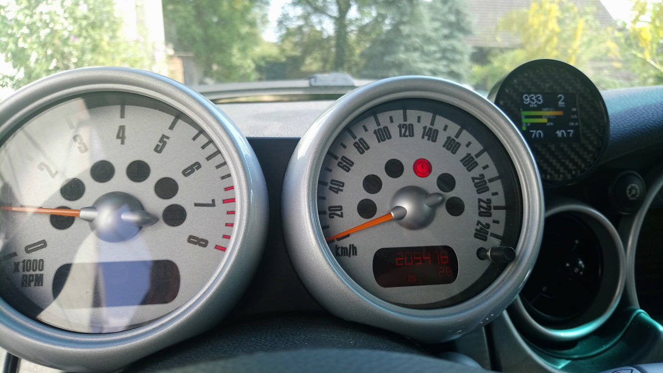

Dodělal jsem tedy celou přestavbu na LINK G4+ ECU a dodělal digitální budík s definovatelným zobrazením hodnot a jejich alarmy. Výborná věc.
Jemný proces ladění ECU, v nejbližší době doladí DRS Motorsport (v rakousku).
Výkonové křivky jsem rád postnu, až budou k dispozici :wink:

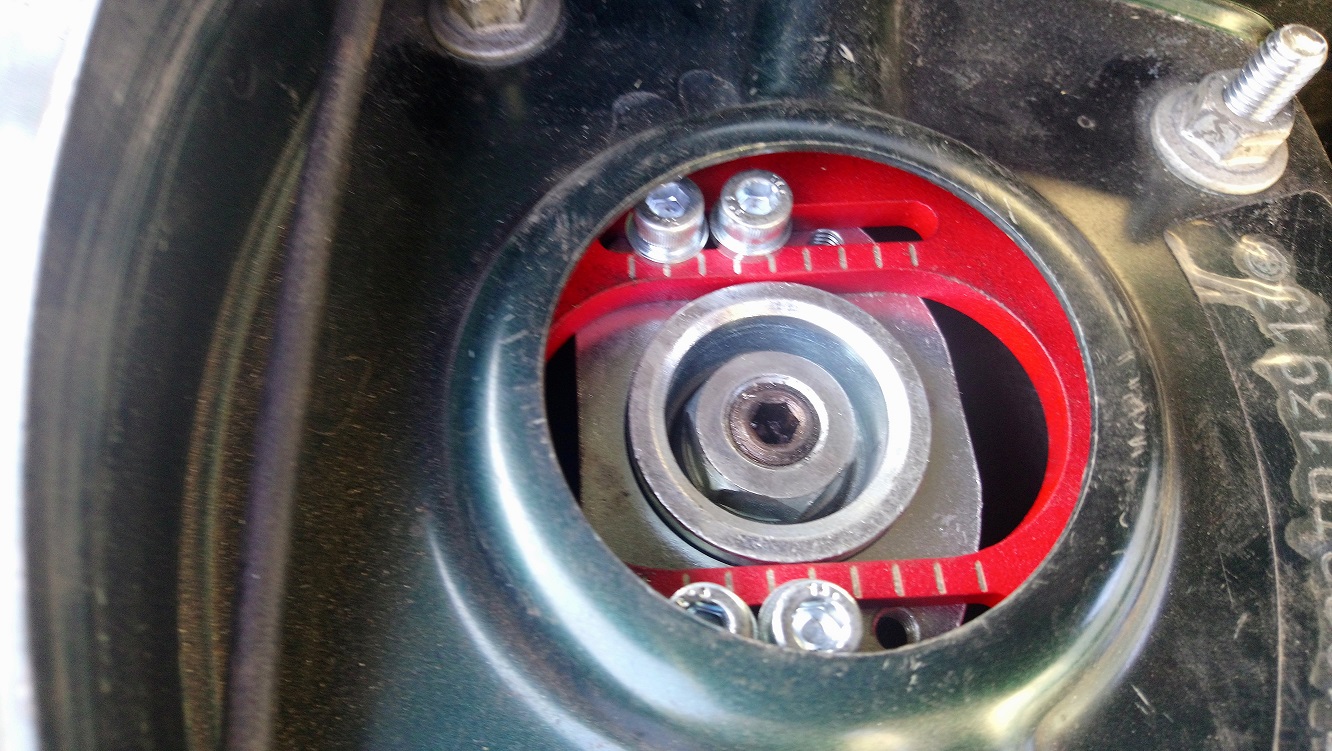

Ještě drobné vylepšení odklonu předních kol :D
