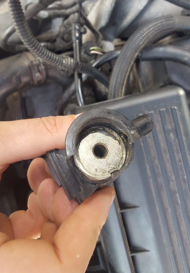

Hele to se ještě optám na kolik mu to kleslo a vydžím teda jaka nastane u tebe zmena a podle toho uvidim :) Další věc je ta že mi našel cely rozlamany ventil privodniho palivového systému, hadice z nej byly spojené dohromady a ten ventil byl uplně mimo. Mohlo by to mít nejakou souvislost ? Jakou ten tam má vubec funkci ?

Tohle prostě bylo uplně odpojené. Jen nevím jak moc podstatnou funkci to plní :D
PříspěvekNapsal: 11. črc 2017 11:38
dulezitou.....odvzdusnovaci ventil nadrze přepouští výpary z palivové nádrže přímo do sacího potrubí (je také řízen řídící jednotkou motoru).
a mohu potvrdil bez zapojeni ma motor kolisave otacky ...jednotka asi nema info a nedokaze se prizpusobit /pouze ma domnenka / :wink:

Pytal som sa mojho servisaka ze vplyv by to nemalo mat ale pre srandu to tam len tak nedali a ide to zo sania ci odkial z rampy a teda funkciu to plni nejaku urcite by som to vymenil a zapojil.To bola nejak celna buracka ze je to takto dorafane?

Díky za cenné rady :) Na 99% to bourane na predek bylo, to jsem vedela ale nevedela jsem ze to daval dohromady nejaky kokos, takze cele take na oko coz proste pri koupi nebylo poznat. Ten ventil mam objednany a vymění se to jen co dorazi :wink: Kazdopadne uz jsem rezignovala se zjistovanim proc to auto nestartuje jelikoz dneska rano uz nenastartovalo vubec.... (S nejvetsi pravdepodobnosti starter) ale uz je toho tolik ze nejak nestiham opravovat. Tady tomu nikdo nerozumí, nikdo neví co stim muze být takze to vezu do Prahy do bmw a kazdopadne dam vedet jak to cele dopadlo :wink: :bigups:

A tu polamanu cast co si mala ten prepad do nadrze si vymenila?

Ano ten ventil vyměnil pán v bmw. Ted jsme po výměně řídící jednotky a opět neúspěné.Už fakt nevím. Zkusim ještě znovu od jiného mechanika přeměřit to čerpadlo a uvidime... Pak už fakt nevím.
