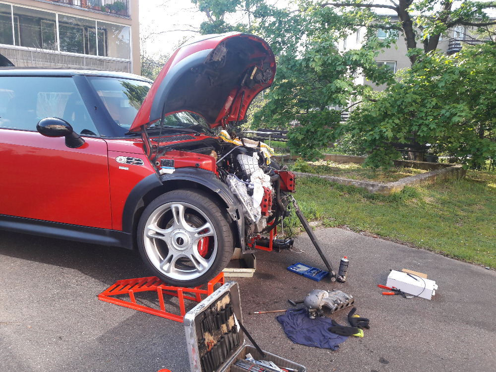

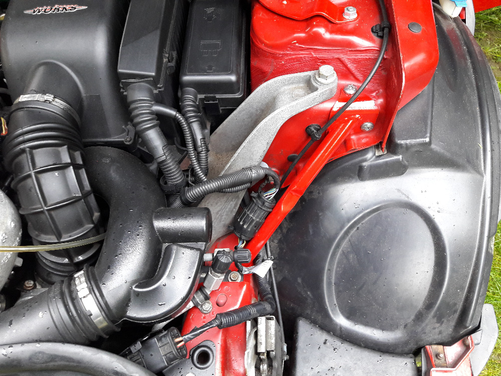

 Předmět příspěvku: Re: Minimartin - COOPER S - Fučák
PříspěvekNapsal: 02. čer 2017 10:34
Příspěvky: 195
Tak jsem se konečně dokopal něco udělat s občasným rachocením řetězu po nastartování.
Vyměnil jsem rozvodový řetěz včetně lišt (byly netknuté, asi jsem měnit nemusel), napínák již byl asi před rokem nový.
Zároveň nutná údržba kompresoru (oleje) a výroba servisní trubičky, abych měl olej pod kontrolou a nemusel dělat příště demontáž.
Oleje bylo opravdu malilinko (najeto 137 t.Km spíš méně, byl měněný kompresor s kitem JCW), takže bylo načase.
Vše jsem zvládl před panelákem, počasí bylo OK a tak se vše zadařilo.
Poděkovat bych chtěl Benovi za půjčení servisního manuálu, utahovací momenty atd. Bene díky.
Také bylo dobré vyměnit altík, popraskaný, nevím proč, auto bourané nebylo, tak díky Mekkkovi vše OK. Mekkku díky.
Fučák je zase v trochu lepším stavu :D

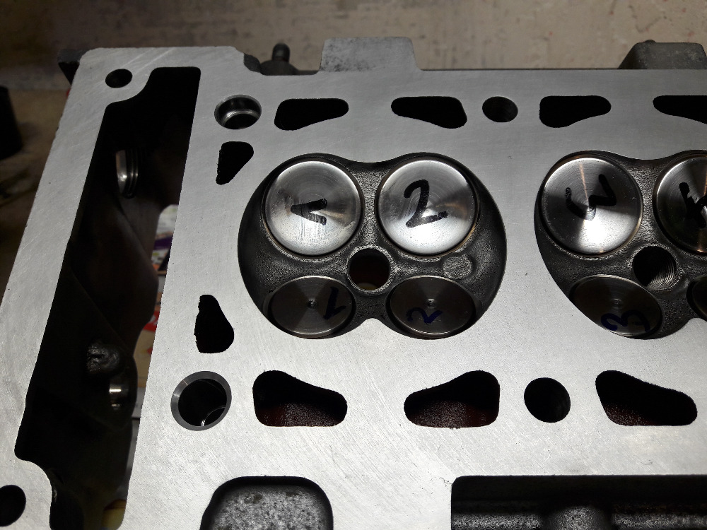

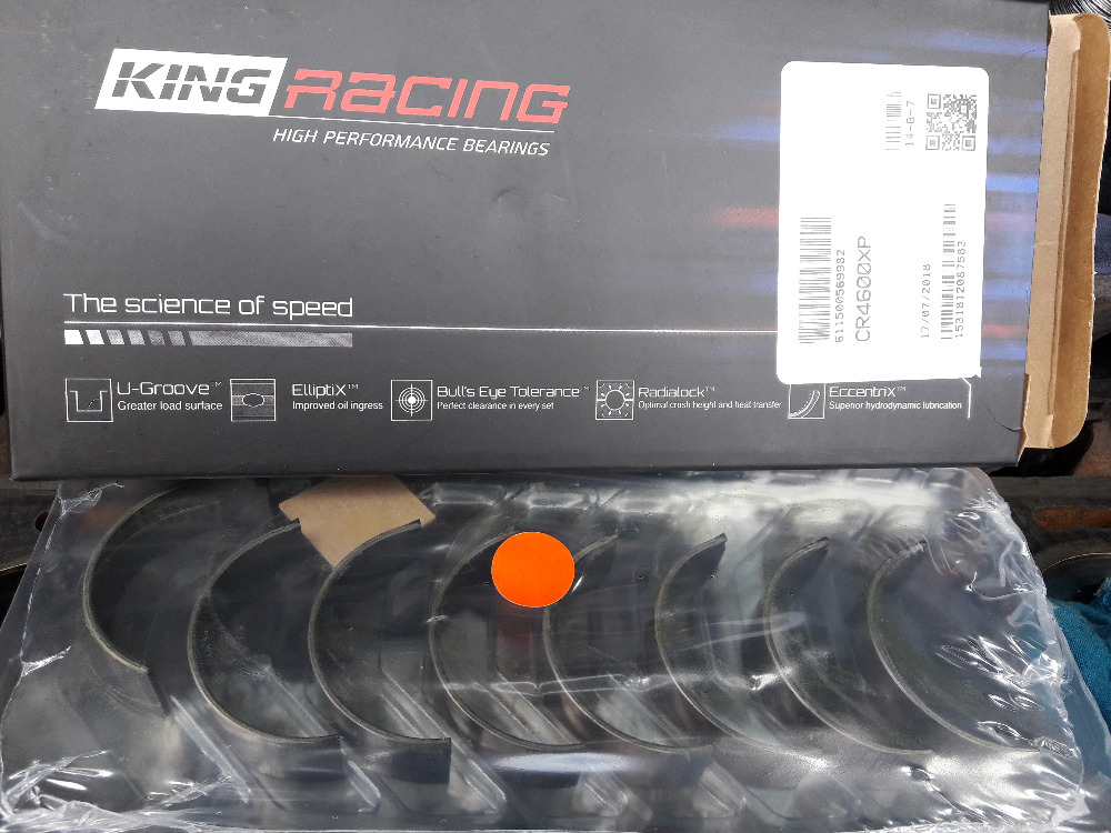

PříspěvekNapsal: 10. dub 2018 11:03
Příspěvky: 195
Tak jsem vyměnil gufírka na ventilech, taky pomocí provázku, tedy asi bych měl napsat pomocí takové té "provazové gumy", ale asi by to šlo i bez ní.
Celá operace není složitá a vše proběhlo bez komplikací, dělal jsem nejdřív sací stranu a potom výfukovou, abych nemusel demontovat víka ložisek vačky.
Celkově ale mám pocit, že jsem to dělal zbytečně, na starých nebylo nic poškozené a těsnily (doléhaly) na dříky ventilů dobře.
Dám vědět jestli se spotřeba oleje změní.
...spotřeba se nezměnila.
jaro 2019:
výměna pístních kroužků, výměna pánviček ojnic, přelíznutá hlava, vše vyčištěno, vyleštěno, spasované sací potrubí s hlavou,
nová těsnění atd.
Výsledek: SPOTŘEBA OLEJE NEMĚŘITELNÁ :)

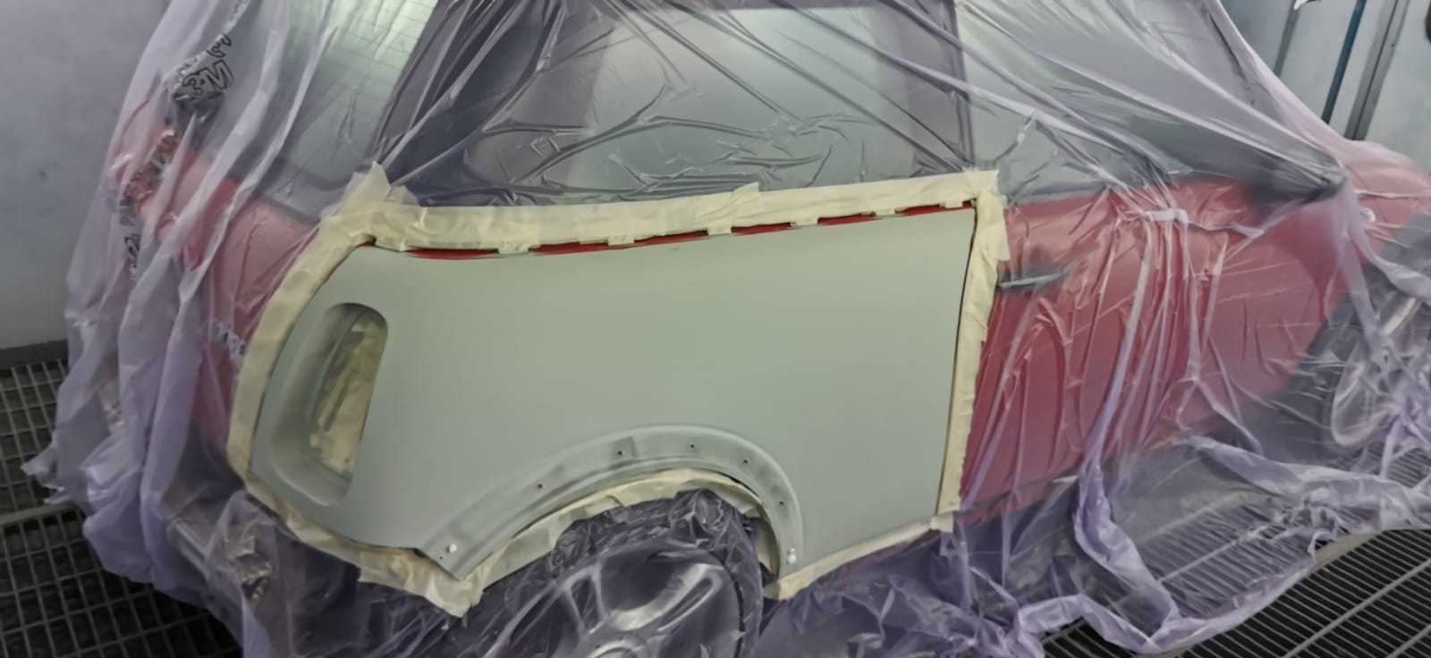

Jak jsem si tento rok hrál před domem:
-výměna zadních brzdových třmenů, čep na jedné straně trochu zreznul
-zavařil jsem malou díru :) + lakování blatníku
-rozborka motoru, výměna kroužků a práce s tím spojené viz předchozí příspěvek
-nějaká výztuha v motoru
-černá přední světla
a další vzhledová vylepšení:
-nový přední nárazník Works
-čalounění stropu a sloupků (alcantara antracit)
-zadní světla bez chromu
Na další práce mám málo času, plány jsou, ale jde to pomalu, však to znáte :)
