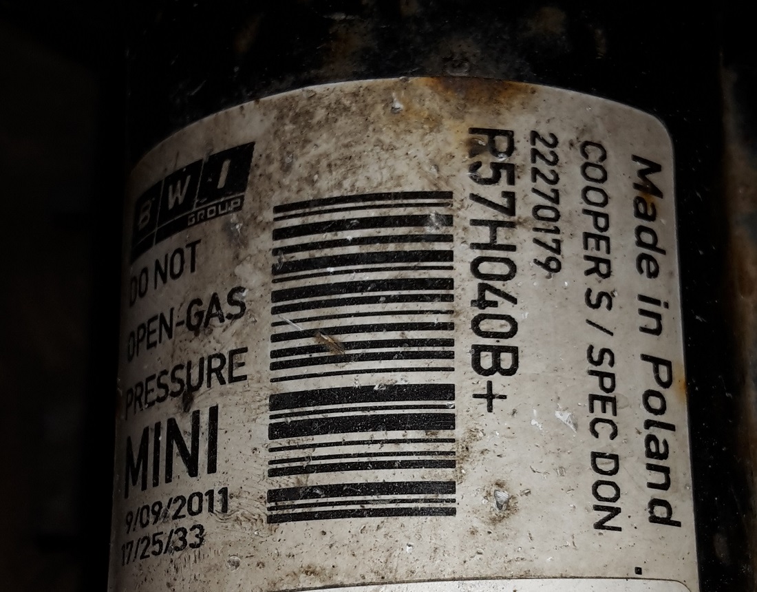

ked som dvihol tak vsetko je tak ako ked na zemi nic sa nedotyka
a obr typ/cisla na tlmici podla kodov a cislic mi nic nenaslo na nete
