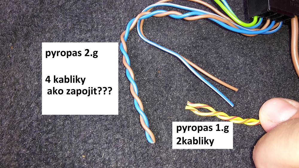

tak dneska som trocha majstroval
ale vid obr
neviem to zapojit kurna :roll:
proste neviem co to vobec pojde
lebo 2.g je uz o dost ina ako 1.g
ale ak by niekto vedel ako na to tak to ma u mna! :bigups:
akekolvek rady pomozu vdaka
Poznámka: 1.g 3kabliky
Poznámka: konektory pyropasu
2.g 4kabliky
1.g 2kabliky

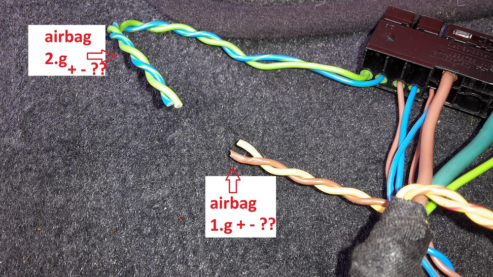

potrebujem zapojit airbag z 2.g do bagu 1.g zistit ci ma polaritu +-
a to iste aj pasy ci ich zapojit sedliackzm rozumom podla farby alebo to je naka dane
nejake napady???

pyropásy nejdou přendat jako celek z 1.g. na nové sedačky?

Pyropásy jsem přendával jako celek - musí být ty původní, aby pasovaly spony zámků pásů.
Konektory airbagů nedsedí, ale barvy kabelů ano, takže jsem odstranil konektory a dal to na "čokoládu". Bohužel jsem do toho musel s autem jezdit, takže se mi načetla chyba, ale tu mi ochotně vymazal šikovný Worry a bylo to v pořádku. Pokud to připojíš rovnou bez otočení klíčku, tak by se Ti ani neměla načíst chyba a mělo by to proběhnout hladce.

a prave ze mne nesiedia farebne kabliky z 1.g (vid foto hore)a co je na sedacke 2.g
a ma bag polaritu???
Poznámka: origo 1.g
Poznámka: kabliky 2.g by recaro

No dratek s hnedou barvou byl snad vsude zem..

Ahoj - nejsem žádný expert, ale řekl bych to stejně jako Worry - hnědý na hnědý.

no ja som tiez toho nazoru ze hneda,zelena,modra alebo cierna je minus -
tu je stranka http://www.northamericanmotoring.com/fo ... -pics.html
kde chlapik menil sedacky za 2.g a kde je bag vo farbach cierna/biela a fialova/zlta tak to mam aj ja
podla fotiek na odkaze aj na google mi vychadza ze cierna/biela - zlta
a fialova/zlta - hneda
mate rovnaky nazor??

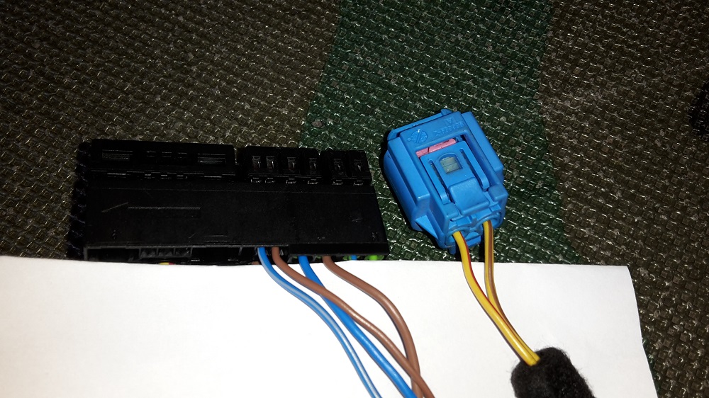

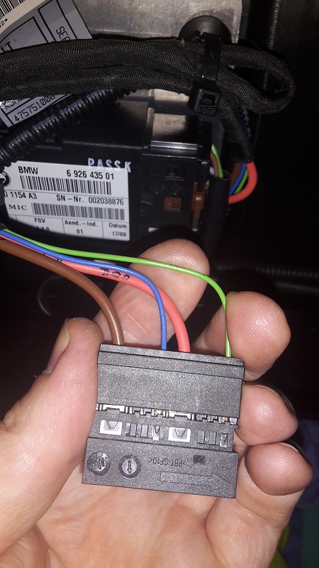

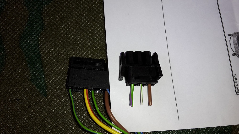

obr 1 zapojit to podla grafu kde podla neho je + pin 1 a 18, a - je pin 2 a 19
obr 2 su svorky z r56 su pini vyznacene a asi tak ako by to malo byt origo z r56
obr 3 mekkk mi poslal zapojenie svojho bagu kde to podla farieb vobec nesedi a je podla logiky zlty - na cierno/biely a hnedy - na zlto/fialovy co je presne opacne
obr 4 je konektor airbagu z recara
tak Vas pekne prosim o komenty

airbag: takze nie vsetky 1.g maju farebne rovnake oznacenie kablov bagov
preto OKCZ velmi pomohol so schemou ktora ukazuje co a ako hlavne konektory pin 18 a pin 19
takze zapojit podla pinov a bagy budu zapoje spravne,zatial mi svieti kontorolka ale sa zmaze
