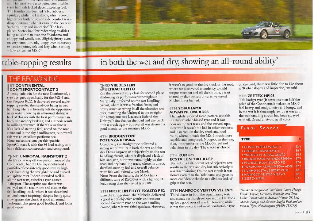

tak jsem se spletl.. nebyl to test německého ADAC, ale anglického motoristického magazínu EVO v roce 2010.. tady je scan výsledného hodnocení a celkový průběh testu
http://www.tyrereviews.co.uk/Article/20 ... e-Test.htm
tady je ještě tabulka hodnocení všech možných značek pneu dostupných v rozměru 205/45 R17. Hodnotí ale samotní uživatelé, takže výsledek není úplně věděcký :-)
