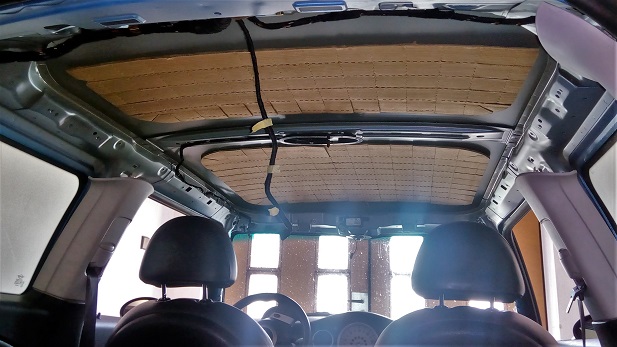

chystam se menit zadni repro a antenu + delat nejakou kabelaz smer kufr, tak sem se chtel zeptat jestli by se u nekoho nenasel navod jak bezpecne odstranit plast na zadnich bocich a tapec na strese. Pripadne pokud mate nekdo typ kde a jake koupit ty umelohmotne prichytky.

Hoj, začít musíš demontáži zadních sedadel :D ... Vše je cca jednoduché a intuitivní :) pak sedadla pod úhlem vyndat ven, pak ty černé boční plasty .. Ty jsou jen nacvakane, pak sloupky a stropnice jde sama :) ... Já jsem to dělal kvůli antény a divim se ale ani jeden plastovej čudl se nezlomil :) ... Ale jinak podle realoem jdou identifikovat a objednat u BMW.. Zas tak drahé nebudou :) popř jsem viděl nějaké tipy na ebay :) mnoho zdaru

Tak jsem si nechal vyčistit auto. Bohužel se ze stropu sloupla vrstva látky a visí mi teď dovnitř jako baldachýn. Obávám se, že nezbude než sundat celý strop a nechat to někde autočalouníkem znovu přilepit. Chci se zeptat, zda při demontáže stropnice je taky nutno sundat zadní sedadla jak je uvedeno výše, nebo stačí jen sloupnout sloupky.

jak je psano nahore musis zacit sedadly a odspodu a se dostanes ke stropnici 8)

Zrcatko,zadni sloupky,prostredni,madla stropu,stropni svetlo. U zrcatka pozor,napred kryt pak sroub. Trochu opruz u clon ridice i spolujezdce,ale jou dolu. Jen si najdi spoje na ty svetla !!!! Nic nestrihej. Prace na dve hodiny ? Me to stalo trojku u calounika. Sedadla nech. Jen zadni operky,budes to pak tahat ven kufrem.

Pokud se potřebuji dostat k anténě, stačí jen ty zadní sloupky a mělo by to jít dolů ??????

Bude tam sice malo mista, ale da se to tak udelat..
