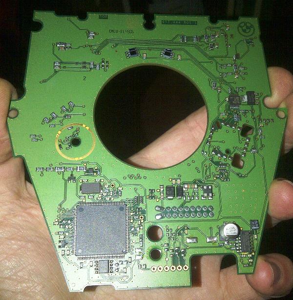

Ja to sundaval uz nekolikrat :P
Sroubovak, na kolmo a zasunout do dirky, ktera je na tele volantu dole (smer do klina). Jedno perko drzi vsechny 4 uchyty. Kdyz se vycvaknou jen 2 uchyty, tak je treba pritlacit airbag smerem do volantu, protoze se pruzinka nekde zasekla a pak to zkusit znova se sroubovakem.
Jinak pri dodelavani multifunkce na volant jsem si myslel, ze mam vyhrano s modulem pacek. Konektor na multifunkci v modulu je na svem miste (hned vedle konektoru pro airbag). Bohuzel to neni zaruka, ze modul podporuje multifunkci. V mem pripade vede kabelaz dale do modulu, pak ale uz nenavazuje na tisteny spoj uvnitr. S nejvetsi pravdepodobnosti nema ani cenu to zkouset propojit na desku s plosnymi spoji, protoze je na tistaku videt spoustu mist s neosazenyma soucastkama... :?
No nic - jen to bude drazsi a trvat dele... :roll:
Poznámka: Vnitrek modulu pacek - polovina - vlevo je konektor airbagu, ktery prochazi rovnou dale a vpravo (hloubeji) konektor od tlacitek multifunkce do tisteneho spoje
Poznámka: Vnitrek modulu pacek - Strana smerem k ridici - neni osazen konertor pro napojeni ke tlacitkum z volantu (6 direk dole)
Poznámka: Vnitrek modulu pacek - Strana smerem do palubky - neni osazena spousta soucastek (vlevo od konektoru, kousek nad tim vpravo, vpravo dole od konektoru...)
'S' 2007 ;)
PříspěvekNapsal: 15. pro 2014 18:07
Ahoj je to tak jak píšeš. Musí se vyměnit celé páčky, aby šla multifunkce. Kdo by chtěl udělat upgrate na multifunkci tak mám páčky i čudle na volant :wink:
PříspěvekNapsal: 15. pro 2014 18:16
Příspěvky: 321
Bydliště: Praha 5
Jsem byl naivni a rikal si, jaka pohoda... :D
S packama uz to pak zacina byt komplikovanejsi, ne? Koukal jsem kolik druhu je... To mas hrabe, krumpac, stetec, lopatu, sito... (to je z NA SAMOTE U LESA), ale chtel jsem napsat - to mas s/ bez xenonu, s/ bez destoveho senzoru, s/ bez svetelneho senzoru, DCS atd...
Az to budu delat znova (coz se teda asi nestane, jedine si koupit dalsi karu domu k tem 4 co mame s pritelkyni), tak koupit vsechno najednou... :wink:
Takhle dodatecne bych se bal, abych nekoupil pekne packy s konektorem, ktery nikam nevede - zrovna tak jako mam ted. Verze pacek lze poznat na pohled, jestli to ma staveni vysky svetel take, ale jestli kabel nekonci uprostred jen tak nezapojeny - to az po rozebrani... :|
'S' 2007 ;)
PříspěvekNapsal: 15. pro 2014 18:34
V tomhle je to dnes jednoduché. Každý díl má výrobní číslo a dle toho poznáš kompatibilitu :wink:
