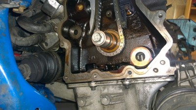

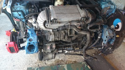

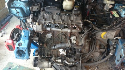

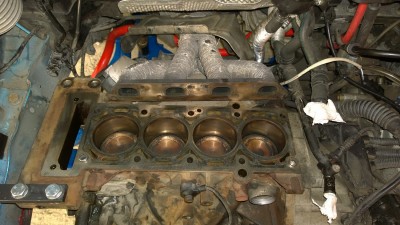

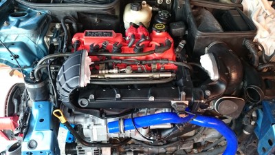

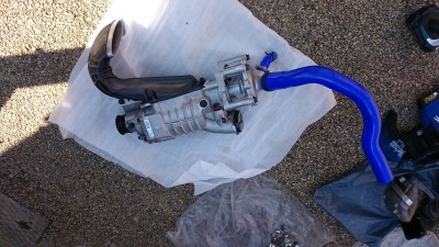

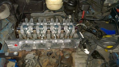

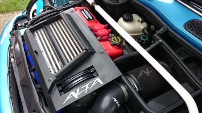

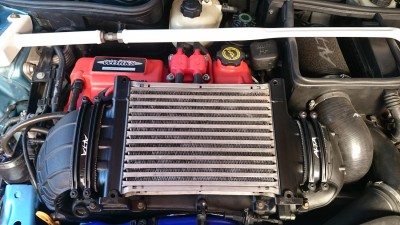

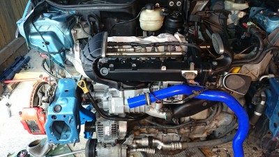

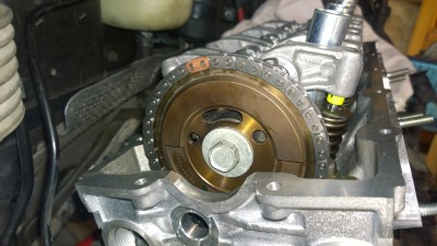

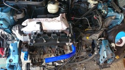

No! :mrgreen: tak konecne som sa sam pustil do vymeny hlavy
nahromadil som info z netu aj od chalanov z fora
a tak som sa pustil na to vymena mi tvrvala 3dni ale nechcel som nic unahlit,tak som to robil co najlepsie viem
5x meraj a 1x rez :mrgreen: ,demontaz sla v pohode (chladic,alternator,kompresor,vodna pumpa,rozvody,sanie,hlava)
ked bolo vsetko odmotovane tak som pomali zacal postupne skladat/vymienat nove veci,no si myslim ze fotky povedia za vsetko
ale zatial som sa pri miniku najviac zapotil :bigups:
co vsetko je nove:
- vacka NewMan 250/400
- hlava JCW
- kompresor JCW
- vodna pumpa
- komplet rozvody
- vsetky tesnenia
- silikonove hadice
- chladic vody
po zmontovani a asi po 10x prevereniach ci som vsetko pozapajal ako som mal,zapojim bateriu a skusil nastartovat
a nic :shock: neuzemnil agregat :mrgreen:
a po nastartovani parada,zvuk sa hned zmenil k lepsiemu! krasne tychsi chod! no som spokojny
mam za sebou cca 250km a zatial v pohode
podla WORKS prvych 2000km neprekracovat 4500ot tak to dodrziavam
takze splnil sa mi sen! prerobit si sam minasa na WORKSa :banana:
120368km

Luxusní práce :bigups:

Tak to se ti povedlo, kamaráde. Gratuluju! :bigups:

Skvělá práce !!!!! Teď by to chtělo změřit na brzdu ne ?:)

Tak tohle vypada jako slusna maturita !!! Vymena takovych veci uz je vyssi divci, takze palce nahoru za odvahu :bigups:
Hodne dobra prace, tak at to nadela radosti na rozdavani....

Dobra priprava a slo to skoro samo :mrgreen: ... parada :bigups:

Vďaka chlapy je to dobrá skúsenosť vymeniť to
A Lukasi tie rukavice sú super :mrgreen:
A na brzdu to určite pôjde ale až po zabehu km
Ešte treba mapu pre vacku,hoci mám na skúšku jednu uvidíme časom
