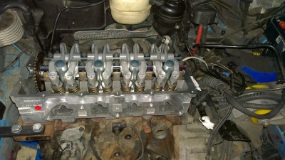

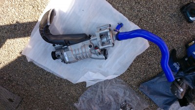

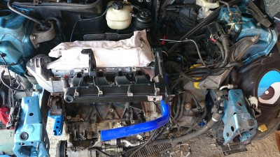

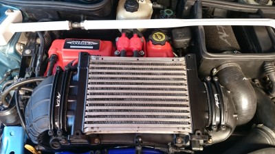

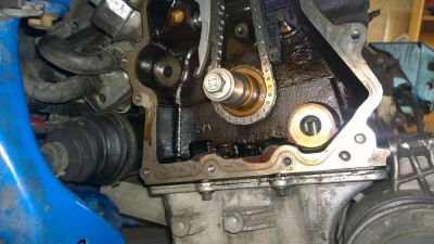

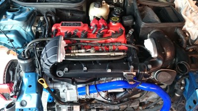

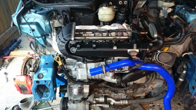

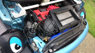

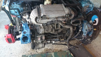

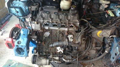

tak konecne som sa sam pustil do vymeny hlavy
nahromadil som info z netu aj od chalanov z fora
a tak som sa pustil na to vymena mi tvrvala 3dni ale nechcel som nic unahlit,tak som to robil co najlepsie viem
5x meraj a 1x rez
,demontaz sla v pohode (chladic,alternator,kompresor,vodna pumpa,rozvody,sanie,hlava)

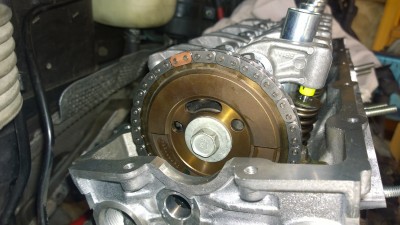

ked bolo vsetko odmotovane tak som pomali zacal postupne skladat/vymienat nove veci,no si myslim ze fotky povedia za vsetko
ale zatial som sa pri miniku najviac zapotil
co vsetko je nove:
- vacka NewMan 250/400
- hlava JCW
- kompresor JCW
- vodna pumpa
- komplet rozvody
- vsetky tesnenia
- silikonove hadice
- chladic vodypo zmontovani a asi po 10x prevereniach ci som vsetko pozapajal ako som mal,zapojim bateriu a skusil nastartovat
a nic
neuzemnil agregat

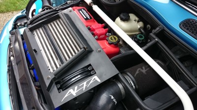

a po nastartovani parada,zvuk sa hned zmenil k lepsiemu! krasne tychsi chod! no som spokojny
mam za sebou cca 250km a zatial v pohode
podla WORKS prvych 2000km neprekracovat 4500ot tak to dodrziavam
takze splnil sa mi sen! prerobit si sam minasa na WORKSa
120368km
