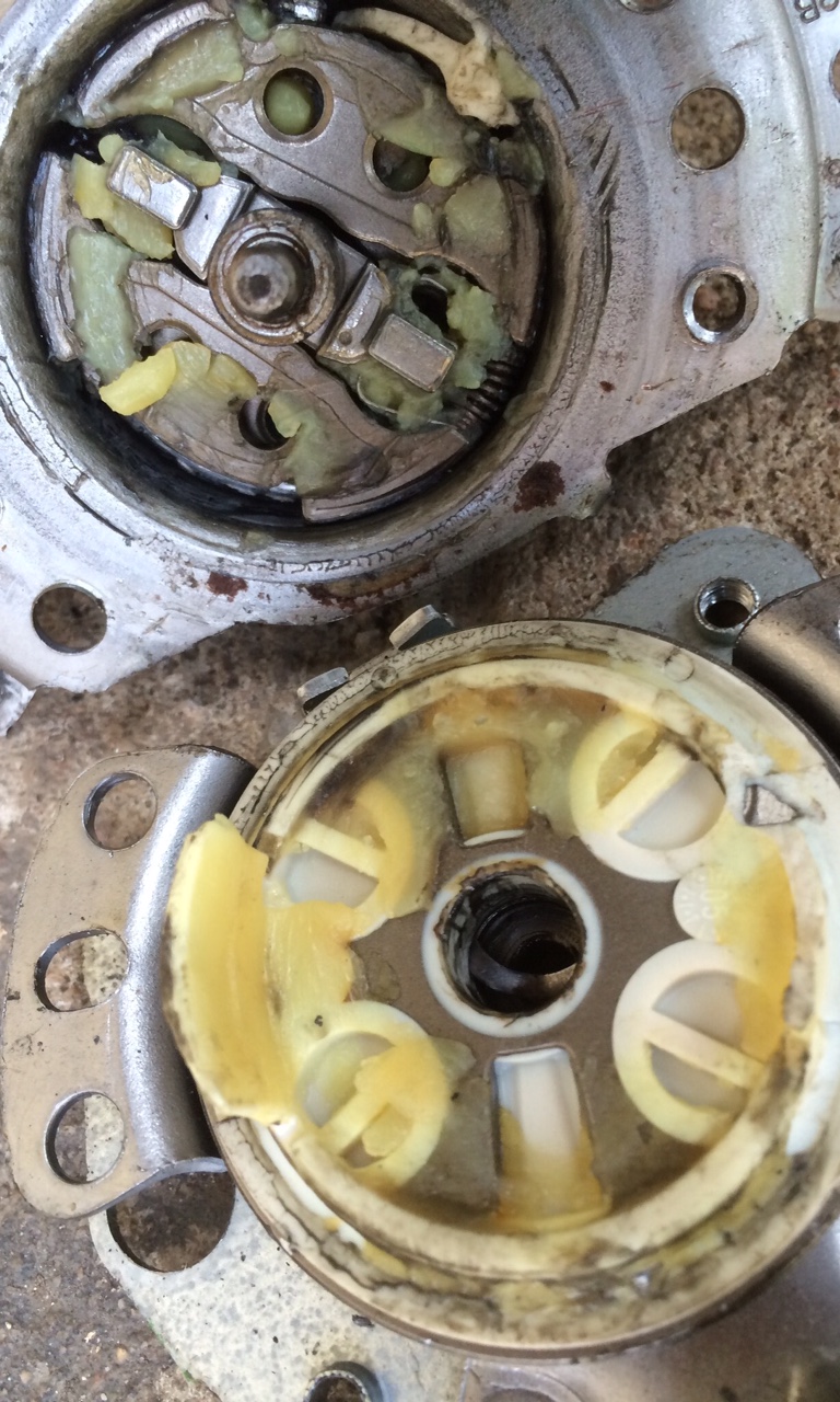

Tak u našeho miníka R53 taky nejde výškově nastavit sedačka. Tak jme s kámošem systém výškového nastavení vyndali ze sedačky a rozmontovali. Výsledek vidíte na fotce. Je v KOVOVÉM ULOŽENÍ !!! KUS PLASTU !!! :shock: , který se samozřejmě časem rozláme.
Řešení podle mého dvojí.
1 - Sehnat celý funkční systém, třeba i s nějakou zničenou sedačkou a přestrojit, což teď budeme dělat. Doufám, že se to podaří. :D
2 - Rozmontovat i sedačku spolujezdce, pokud je výškově polohovatelná, mechanizmus vyměnit a ten rozbitý dát do spolujezdcovi a nebude polohovatelná výškově.
