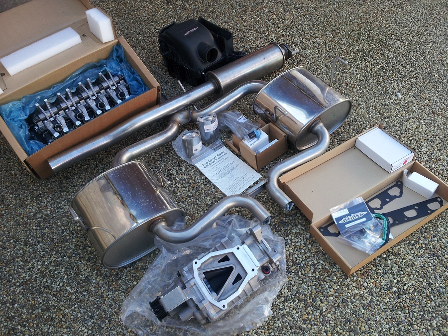

mensi ulovok z ebay :bigups:
mam to doma asi uz mesiac a pol :mrgreen:
novy JCW kit pre minasa
velmi sa z neho tesim

pekne.. kolko to koštovalo?
Čo vše obsahuje kit?

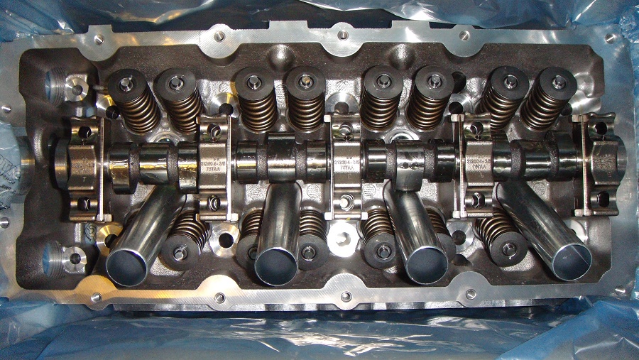

 Předmět příspěvku: Re: Pumik9 - COOPER S (R53)
PříspěvekNapsal: 18. dub 2014 12:23

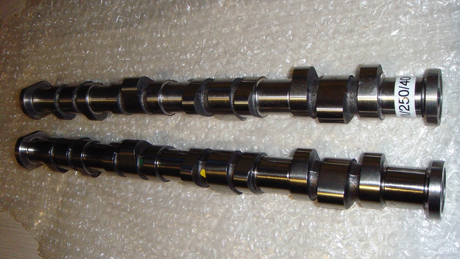

Nick píše:
Wow :bigups:
Neměl jsi ho už po částech, tu hlavu, výfuk, ...?
ano mal som,ale predal som
a kupil celi novy JCW kit z ebay :bigups:
hlava dostala novu vacku od NEWMAN 250/400H tak uvidime co to bude az to bude :mrgreen:
Poznámka: newman 250/400
Poznámka: osadena vacka

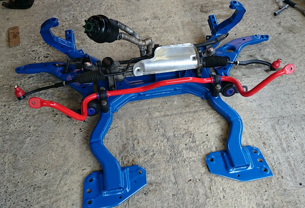

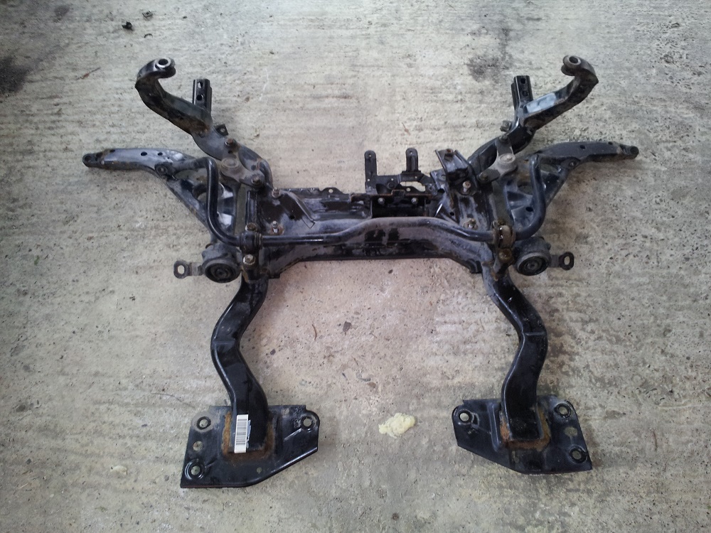

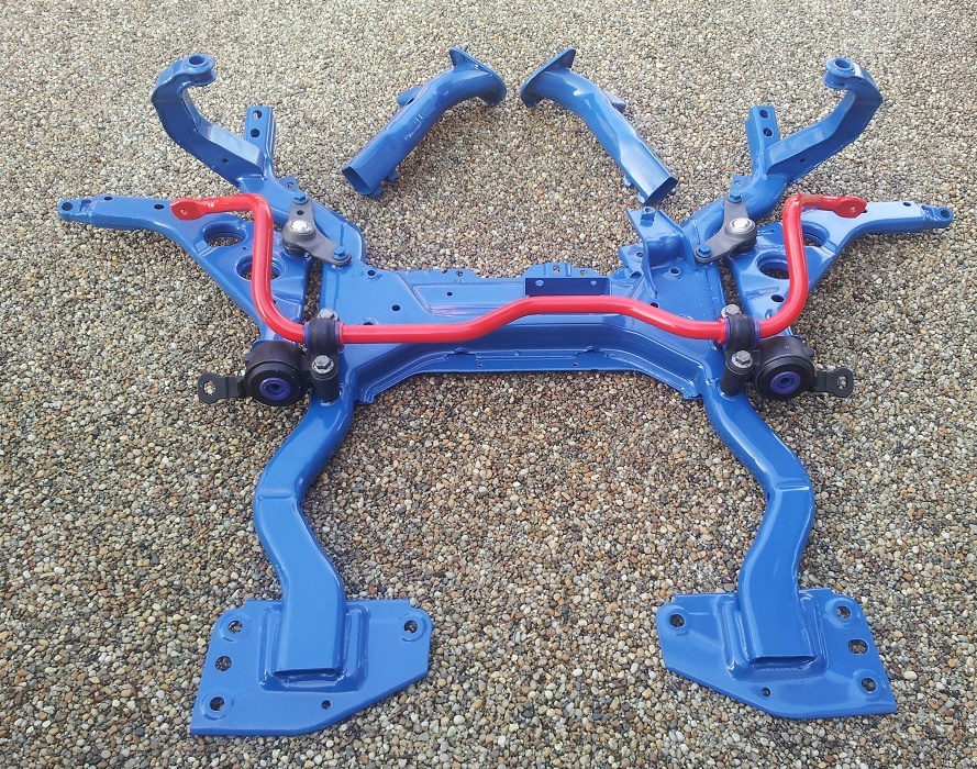

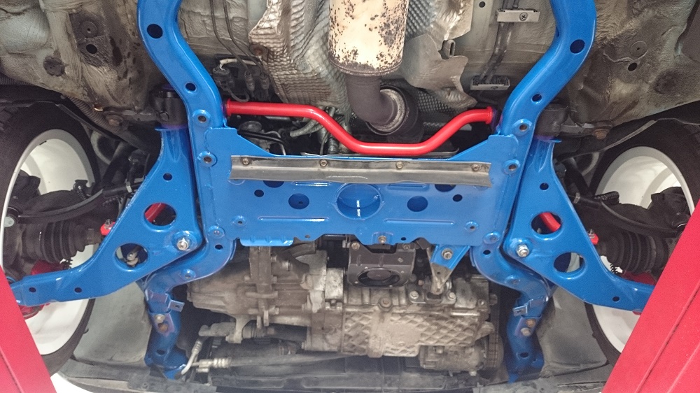

tak konecne som sa sam dokopal ku generalke ramu prednej napravy :wink:
velmi mi pomohlo ze som si zohnal druhy ram napravy opieskoval a komatix
pretodruhy ram lebo minasom jazdim denne a potreboval som to vymenit co najskor
vymenil som:
tycky riadenia od Febi
capy a tycky stabil. od Mayle
silenbloky od PowerFlexu
mam dobry pocit z tej vymeny :bigups:
lebo teraz ked kopnem do kolesa nic sa nehybe a vyzera to pekne :mrgreen:
a mozem pokracovat v dalsich vymenach :mrgreen:

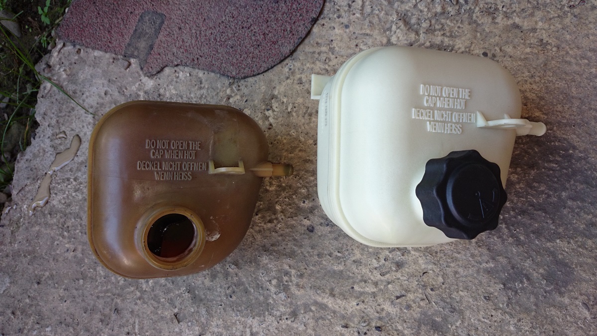

PříspěvekNapsal: 10. kvě 2014 12:48
Pekna prace, ta expanzni nadobka po cca 10000km bude vypadat podobne jako ta stara :?
PříspěvekNapsal: 10. kvě 2014 14:19
Příspěvky: 211
to bude jelikož moje US verze tak vypadá :D

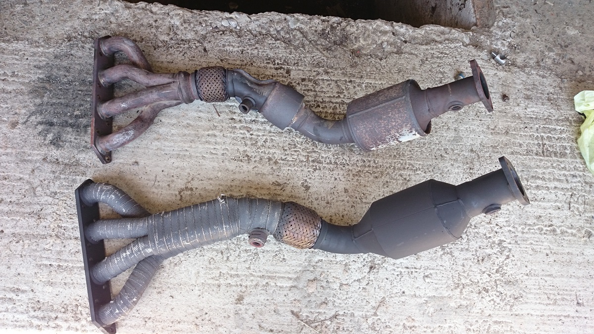

PříspěvekNapsal: 31. kvě 2014 14:47

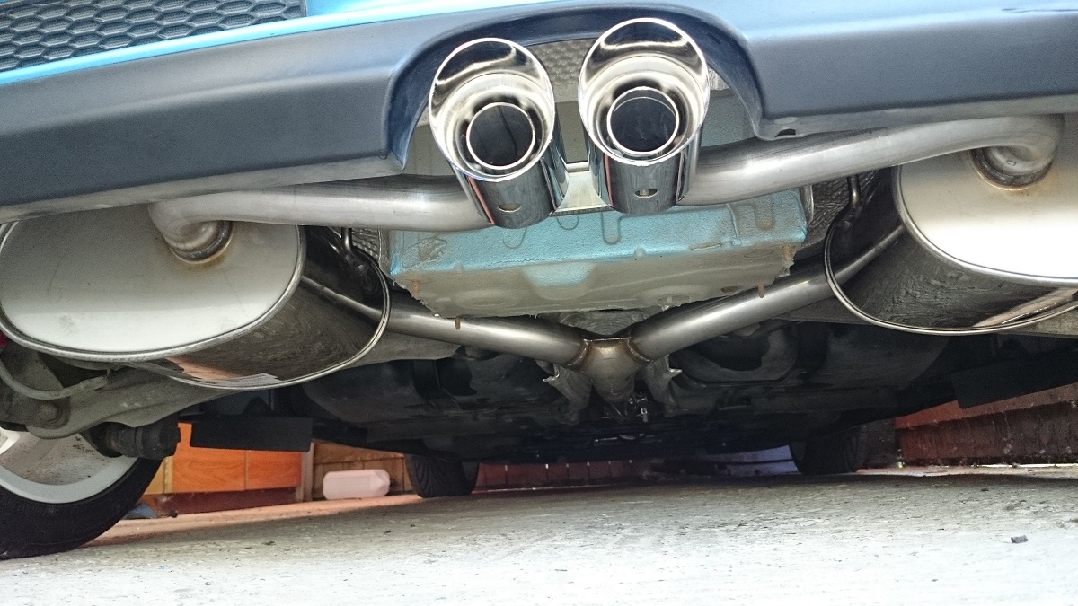

vymena vyfukoveho systemu
-Milltek zvody a jcw vyfuk
na zvody som vyskusal farbu od VHT FLAMEPROOF (704°C-1093°C)
a rozmyslal som zeby som do dal aj na vyfuk :roll:
