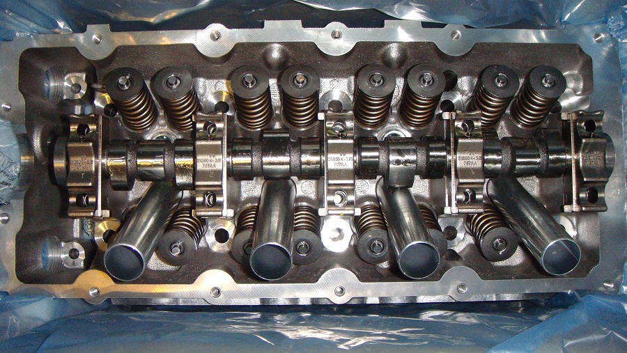

a kupil celi novy JCW kit z ebay :bigups:
hlava dostala novu vacku od NEWMAN 250/400H tak uvidime co to bude az to bude :mrgreen:
Poznámka: newman 250/400

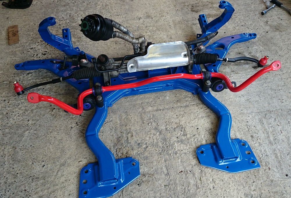

tak konecne som sa sam dokopal ku generalke ramu prednej napravy :wink:
velmi mi pomohlo ze som si zohnal druhy ram napravy opieskoval a komatix
pretodruhy ram lebo minasom jazdim denne a potreboval som to vymenit co najskor
vymenil som:
tycky riadenia od Febi
capy a tycky stabil. od Mayle
silenbloky od PowerFlexu
mam dobry pocit z tej vymeny :bigups:
lebo teraz ked kopnem do kolesa nic sa nehybe a vyzera to pekne :mrgreen:
a mozem pokracovat v dalsich vymenach :mrgreen:
