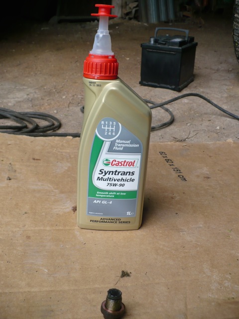

Tak dalsi vec splnena, vymenil olej v prevodovce a potom na MiniPrasecinky, tak jen tak na kukacku.
Zatky teda slusne najezene.
EDIT: vymena oleje v prevodovce ma smysl, razeni je o poznani lepsi

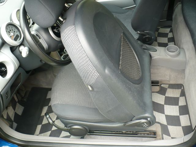

A jeste jedna drobnost. Sehnal jsem originalni sportovni anatomicke sedacky, misto takovych tech obyc sedacek.
