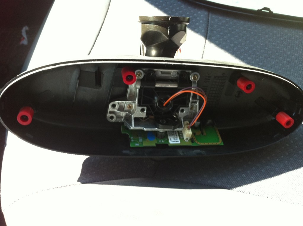

Prestalo mi fungovat dalkove ovladani centralu u MINI R50.
Vymenil jsem baterku v klici a omrknul pojistky v poradku.
Mel jsem take vyndanou ridici jednotku radioveho dalkoveho ovladani, ale tak nejak nevim jak zjistit jestli je dobra, nebo ne.
Je tu neco co bych mohl jeste omrknout, zkontrolovat?
Jeste dodam, ze jinak central je funkcni pri odemykani, zamykani klicem v zamku ve dveri.
Central prestal fungovat bez jakehokoliv varovani. Vecer auto zamknul dalkou a rano uz dalka nefungovala.
Samozrejme jsem se take snazil znovu naparovat klic po vymene baterie.
Ale nedokazu si to tak uplne dobre prelozit a tak nevim jestli delam spravnej postup.

cidlo v zrcatku jsi taky zkontroloval jak radil o neco vyse Peppino ??
PříspěvekNapsal: 15. črc 2014 19:46
Příspěvky: 214
Bydliště: Rakovnik
Jak pise Tazzy, prispevek nade mnou. Ma MINI R50 2003 a zadnej prijimac v zrcatku nema pise?
Me MINI je R50 2002 a tak jsem se ani nedival.
Peppino ma R53 2004, jinak se nezminil, ale asi se jedna o vnitrni zpatne zrcatko predpokladam.

Jedine co jsem nasel je nad vnitrnim zpetnym zrcatkem:
Ridici jednotka radiove dalkove ovladani

Ano ve vnitřním zpětném zrcátku, viz foto.
R53 po faceliftu

Tak zahada rozlustena, pred faceliftem je prijimac umisten nad zpetne zrcatko a po faceliftu je ve zpetnem zrcatku.
To Peppino: po vymene teto ridici jednotky-prijimace, stacilo klicek pouze naparovat, nebo je potreba nejake napragramovani a tudiz nutnost navstivit servis?
PříspěvekNapsal: 16. črc 2014 12:26
Pomohlo mi na nějaký čas plošný spoj očistit od oxidace... Pak jsem pořídil nové zrcátko a stačilo ho vyměnit a nic se kódovat nemuselo, okamžitě dálka začala fungovat.

Prijimac mam rozebranej, ale vse je ciste, zadna oxidace.
Mam nejakou moznost si potvrdit, ze je tento prijimac opravdu vadnej?
A hned si odpovim. Nejlepsi bude sehnat (koupit) jinej a budu mit jistotu, ale kdyz se netrefim, bude nahradni dil :)
Prikladam foto po rozebrani krytu a odpajeni krytu z tistaku.
