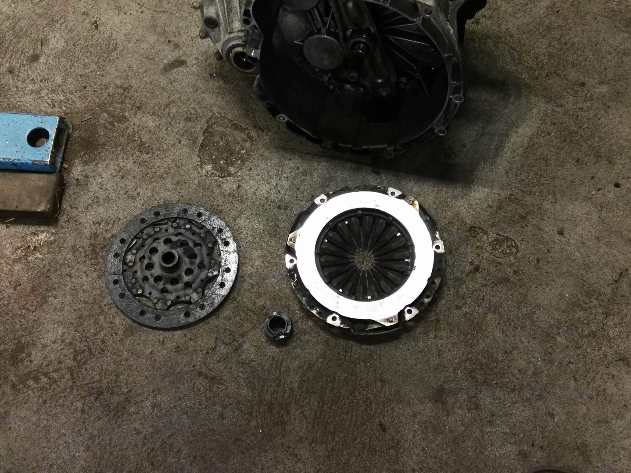

Takže nakonec to byla spojka.Mini uz je doma a funguje vse v poradku.V nejblizsi dobe sem hodim fotku.

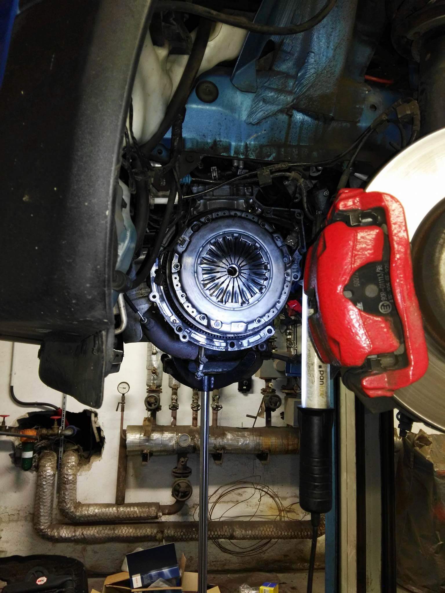

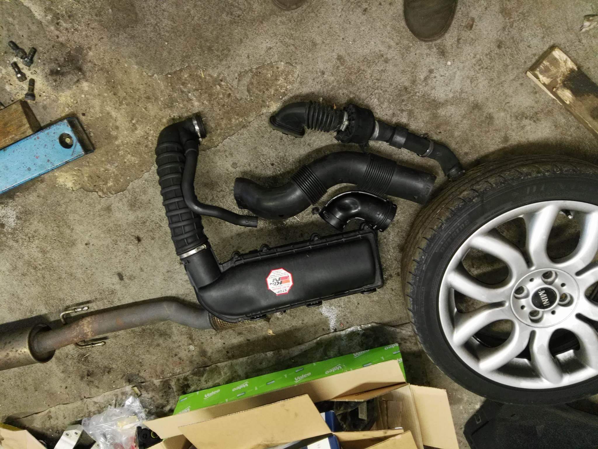

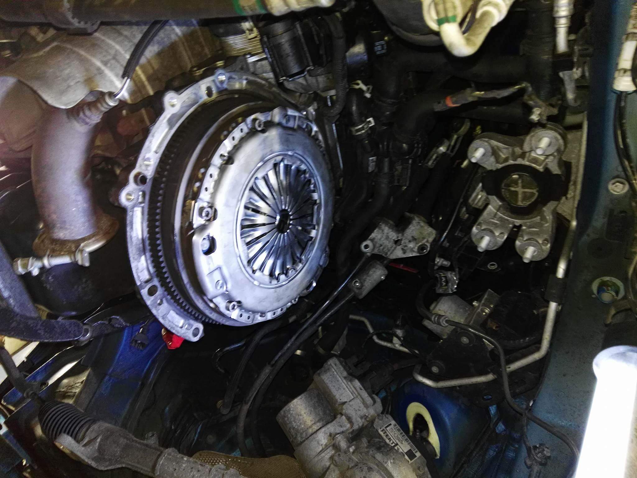

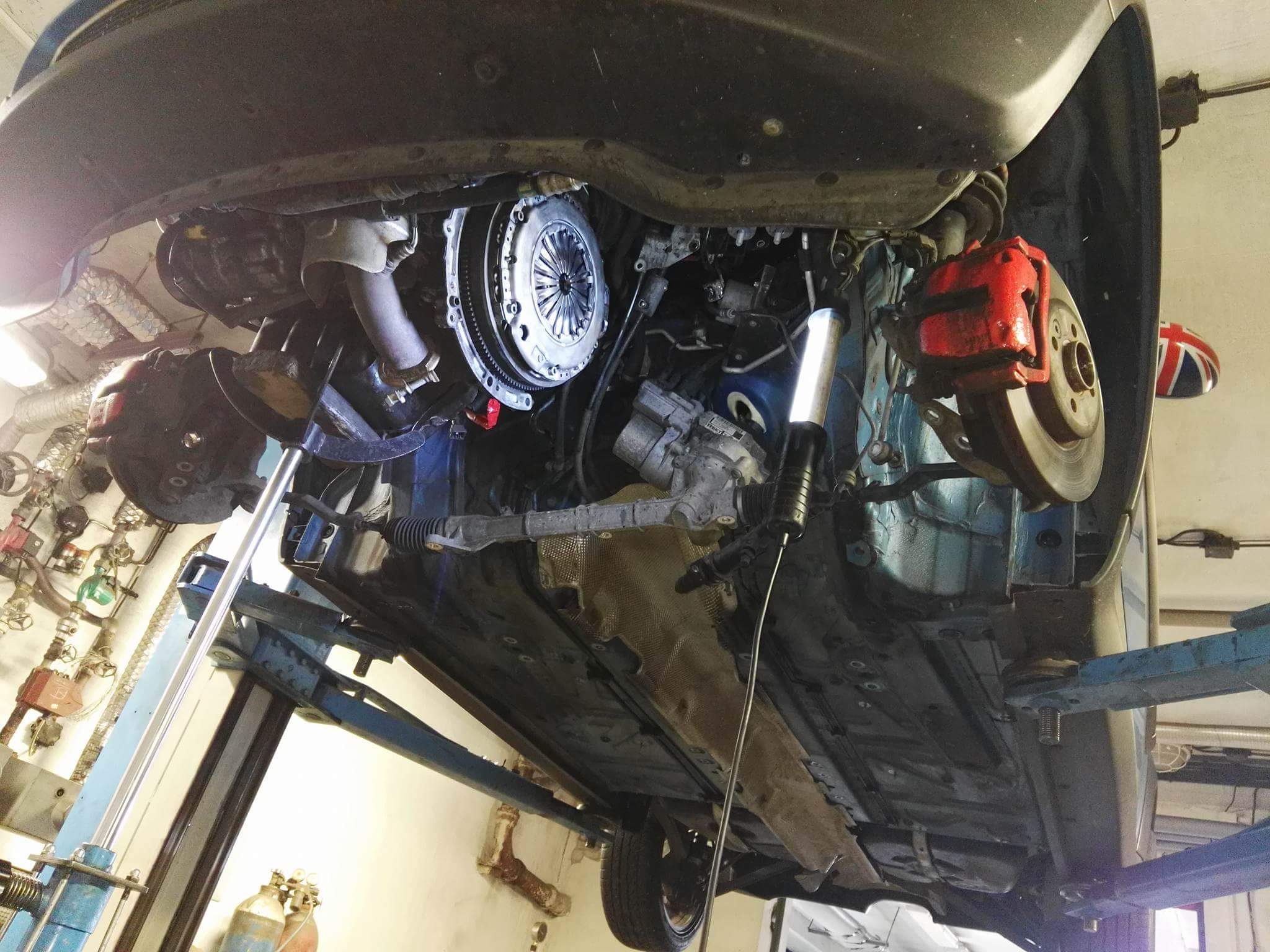

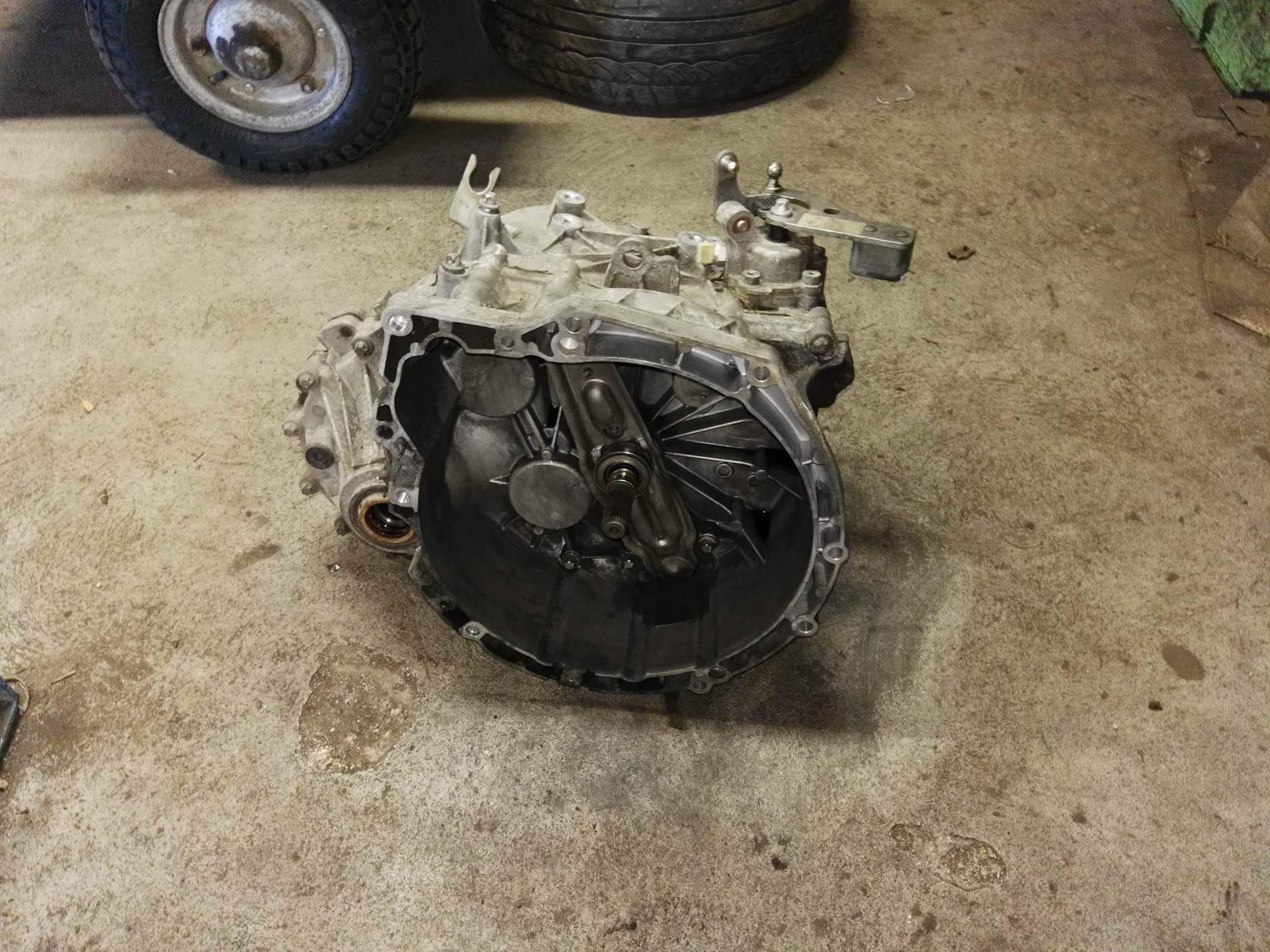

nejake to foto z operace :D
