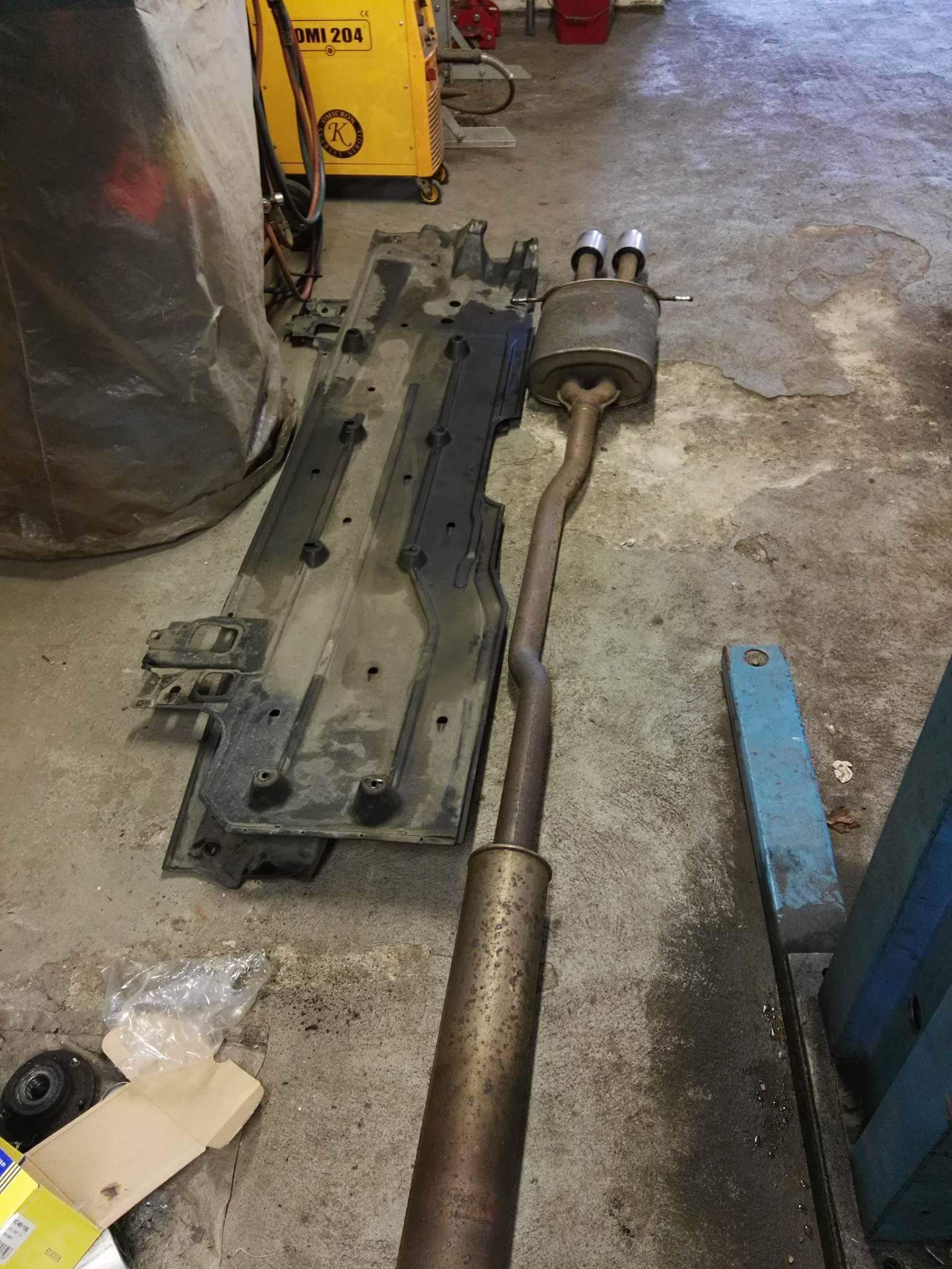

PříspěvekNapsal: 13. led 2018 11:42
Registrován: 20. dub 2017 17:25
Příspěvky: 10
Bydliště: Hodonín
nejake to foto z operace :D
