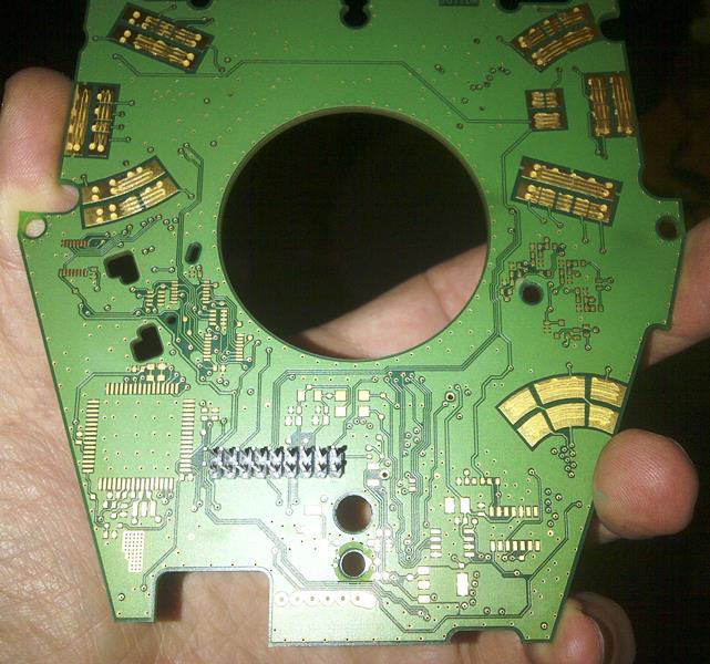

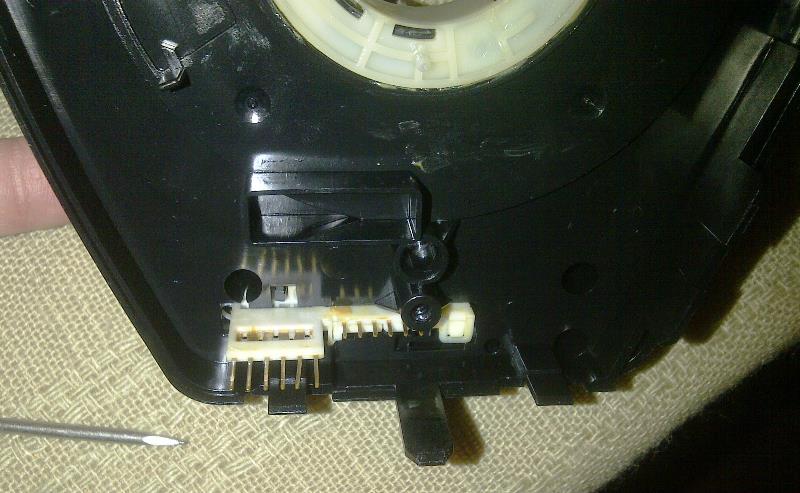

Jinak pri dodelavani multifunkce na volant jsem si myslel, ze mam vyhrano s modulem pacek. Konektor na multifunkci v modulu je na svem miste (hned vedle konektoru pro airbag). Bohuzel to neni zaruka, ze modul podporuje multifunkci. V mem pripade vede kabelaz dale do modulu, pak ale uz nenavazuje na tisteny spoj uvnitr. S nejvetsi pravdepodobnosti nema ani cenu to zkouset propojit na desku s plosnymi spoji, protoze je na tistaku videt spoustu mist s neosazenyma soucastkama... :?
No nic - jen to bude drazsi a trvat dele... :roll:
Poznámka: Vnitrek modulu pacek - polovina - vlevo je konektor airbagu, ktery prochazi rovnou dale a vpravo (hloubeji) konektor od tlacitek multifunkce do tisteneho spoje
Poznámka: Vnitrek modulu pacek - Strana smerem k ridici - neni osazen konertor pro napojeni ke tlacitkum z volantu (6 direk dole)
Poznámka: Vnitrek modulu pacek - Strana smerem do palubky - neni osazena spousta soucastek (vlevo od konektoru, kousek nad tim vpravo, vpravo dole od konektoru...)

Ahoj je to tak jak píšeš. Musí se vyměnit celé páčky, aby šla multifunkce. Kdo by chtěl udělat upgrate na multifunkci tak mám páčky i čudle na volant :wink:
