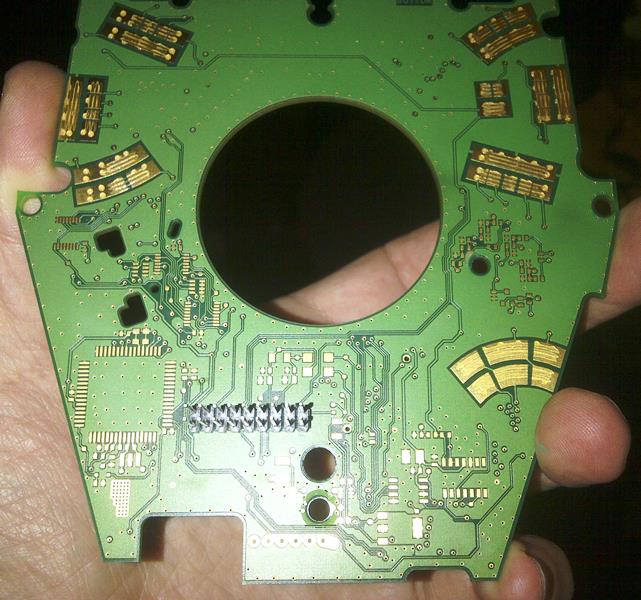

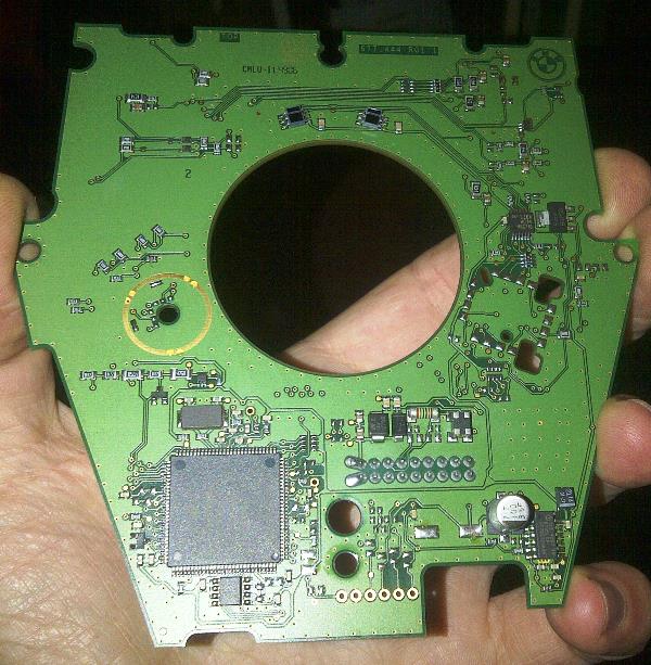

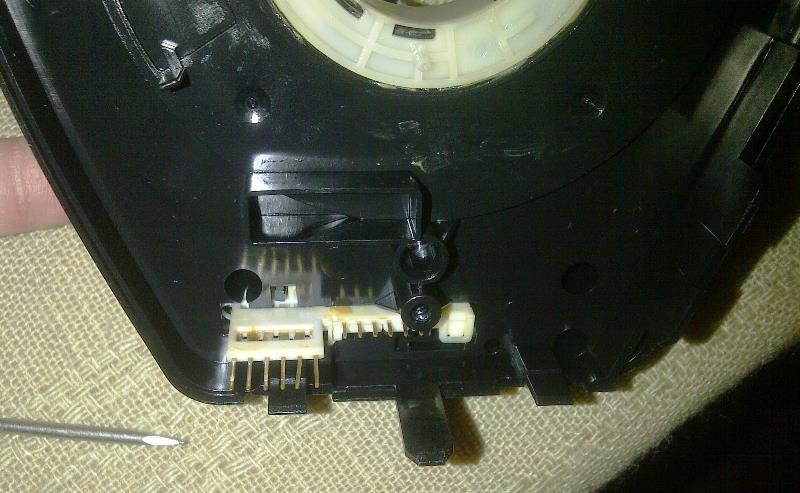

Jinak pri dodelavani multifunkce na volant jsem si myslel, ze mam vyhrano s modulem pacek. Konektor na multifunkci v modulu je na svem miste (hned vedle konektoru pro airbag). Bohuzel to neni zaruka, ze modul podporuje multifunkci. V mem pripade vede kabelaz dale do modulu, pak ale uz nenavazuje na tisteny spoj uvnitr. S nejvetsi pravdepodobnosti nema ani cenu to zkouset propojit na desku s plosnymi spoji, protoze je na tistaku videt spoustu mist s neosazenyma soucastkama... :?
No nic - jen to bude drazsi a trvat dele... :roll:
Poznámka: Vnitrek modulu pacek - polovina - vlevo je konektor airbagu, ktery prochazi rovnou dale a vpravo (hloubeji) konektor od tlacitek multifunkce do tisteneho spoje
Poznámka: Vnitrek modulu pacek - Strana smerem k ridici - neni osazen konertor pro napojeni ke tlacitkum z volantu (6 direk dole)
Poznámka: Vnitrek modulu pacek - Strana smerem do palubky - neni osazena spousta soucastek (vlevo od konektoru, kousek nad tim vpravo, vpravo dole od konektoru...)
