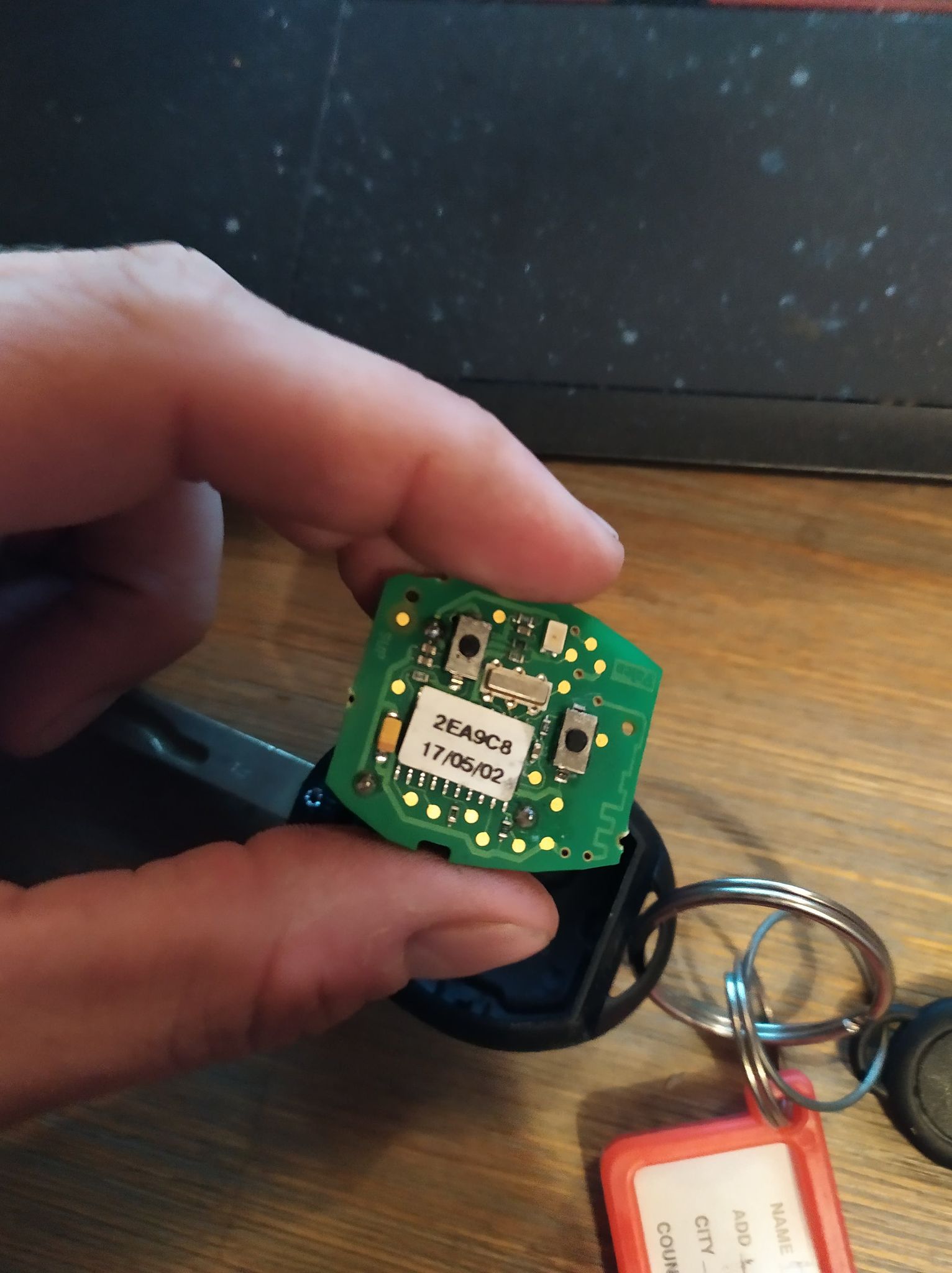

Pokud klíčem nenastartuješ je nejspíše bez chipu na immo. Stačí jen rozlousknout obal a hned budeš vědět.
PříspěvekNapsal: 08. zář 2020 20:58
Registrován: 29. lis 2018 09:58
Příspěvky: 20

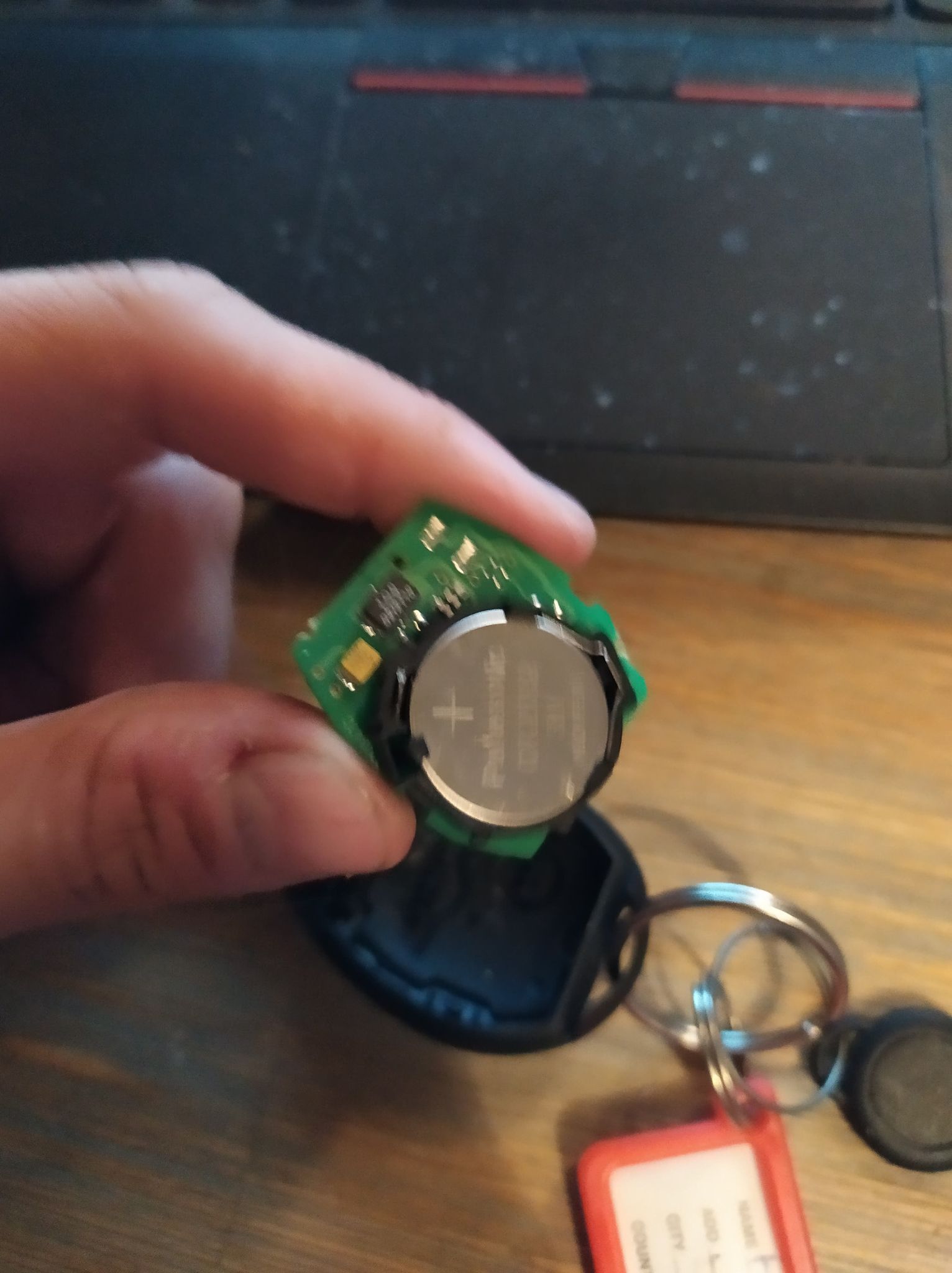

cip tam je i baterka .. teda myslim ...
jako na prvni pohled na tm nevidim nic spatne ...
PříspěvekNapsal: 08. zář 2020 21:05
Příspěvky: 20
aha otevrel sem druhej klic a uz chapu, ten cip je na krytu, sakra dik, co s tim? jde koupit samotnej chip ?
