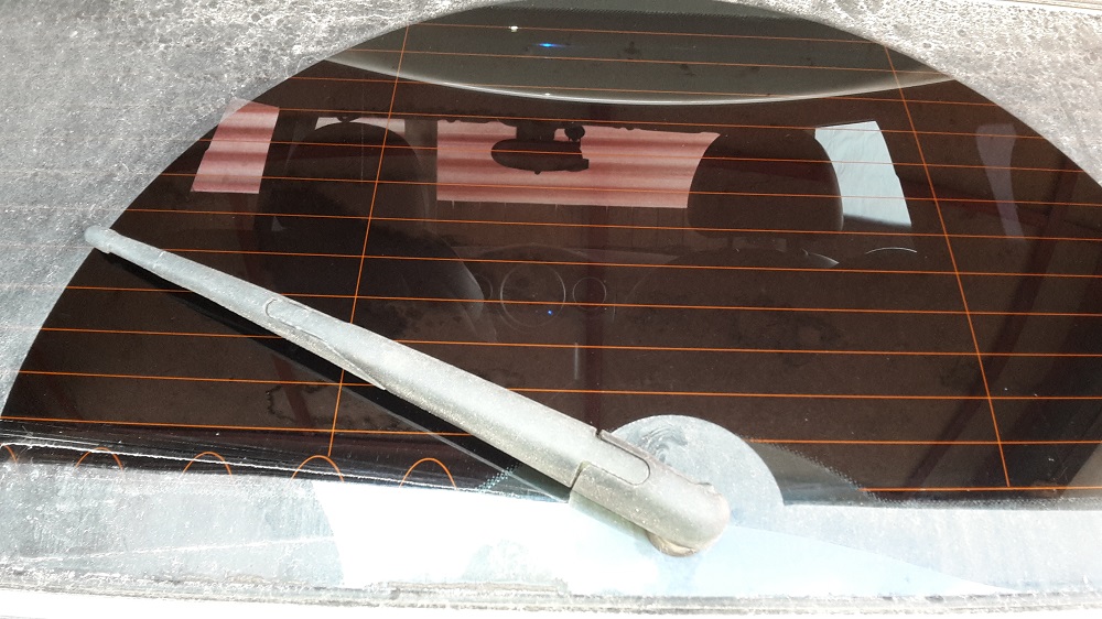

potreboval by som poradit
zadny stierac ked ho zaponem tak sa mi zastavy niekedy uprostred okna alebo na druhom konci
menil som aj motorcek za zanovny a roby to tak isto ze stierac sa zastavy kde chce
vodu v motorceku nemam a ani zaoxdovane kontaky nie su
dakujem za ake kolkvek rady
uz ma to vytaca ze to nefunguje ako ma :mrgreen:
 Předmět příspěvku: Re: Zadni stěrač
PříspěvekNapsal: 10. úno 2016 22:44
Skus este ten modul
http://www.northamericanmotoring.com/fo ... oblem.html
PříspěvekNapsal: 10. úno 2016 23:01
speedygon79 píše:
tak vlhkost nemam pri ecu,takze to roby samotny motor zadneho stieraca podla fora usa hm
ked som to dobre pochopil
PříspěvekNapsal: 11. úno 2016 17:44
hm co dodat Yellow_Flash_Colorz_PDT_21
PříspěvekNapsal: 11. úno 2016 17:47
Ja vim, co s tim je. Je to rozbite :bigups:
Nikdy jsem motorek/nahon nerozebiral, ale musi tam byt nejaka vec, ktera urcuje polohu sterace a vypina jej. podle toho US fora to ovlada BCM ale signal musi odnekud jit.. Nevim, kamo...
PříspěvekNapsal: 11. úno 2016 18:36
Registrován: 02. led 2014 23:48
Příspěvky: 6
Bydliště: Tachov(Plzeňský kraj)
worrycz píše:
to by mně nenapadlo :shock: ,ale mám stejný problém jako pumík - nikdo neví co se s tím dá dělat?
Fany
PříspěvekNapsal: 12. úno 2016 11:25
Příspěvky: 195

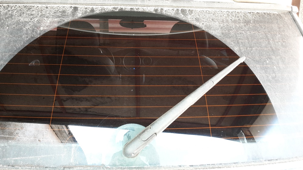

Chyba v napájení doběhu stěrače.
cooper S, 2005, JCW + GP soft
PříspěvekNapsal: 12. úno 2016 13:51
minimartin píše:
nemyslim si
skor celi motorcek stieraca bude v haji
PříspěvekNapsal: 12. úno 2016 14:01
Je dost divne zeby si mal smolu na 2motorceky co odchadzaju
Este som nasiel toto, takze ked je okolo jednotky sucho, tak asi to bude ozaj motorcek
http://www.totalmini.com/forum/44-2001- ... motor.html

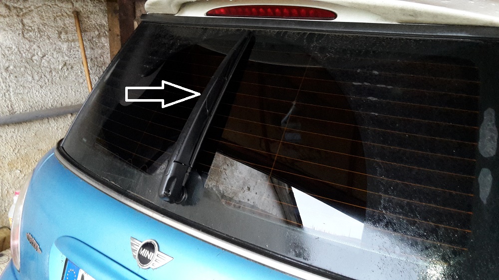

ahojte,
vidím že sa tu rieši zadný stierať, aj ja mám s ním malý problém, otáča sa ako má ale nejfunguje ostrekovanie okna,
máte s tým niekto skúsenosť ?
z pod kapoty hluk vodného čerpadla ide ak sa pokúsim o ostrekovanie ale na zadnom okne nič, keĎ som dal dole kytku osky stierača tak to bolo dosť zhrdzavené,
