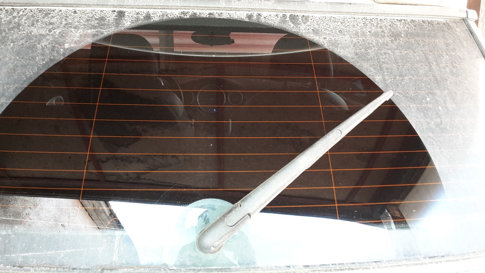

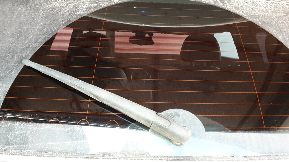

PříspěvekNapsal: 10. úno 2016 15:50
potreboval by som poradit
zadny stierac ked ho zaponem tak sa mi zastavy niekedy uprostred okna alebo na druhom konci
menil som aj motorcek za zanovny a roby to tak isto ze stierac sa zastavy kde chce
vodu v motorceku nemam a ani zaoxdovane kontaky nie su
dakujem za ake kolkvek rady
uz ma to vytaca ze to nefunguje ako ma :mrgreen:
 Předmět příspěvku: Re: Zadni stěrač
PříspěvekNapsal: 10. úno 2016 22:44
Skus este ten modul
http://www.northamericanmotoring.com/fo ... oblem.html
PříspěvekNapsal: 10. úno 2016 23:01
speedygon79 píše:
tak vlhkost nemam pri ecu,takze to roby samotny motor zadneho stieraca podla fora usa hm
ked som to dobre pochopil

PříspěvekNapsal: 11. úno 2016 17:47
Ja vim, co s tim je. Je to rozbite :bigups:
Nikdy jsem motorek/nahon nerozebiral, ale musi tam byt nejaka vec, ktera urcuje polohu sterace a vypina jej. podle toho US fora to ovlada BCM ale signal musi odnekud jit.. Nevim, kamo...
PříspěvekNapsal: 12. úno 2016 11:25
Příspěvky: 195
Chyba v napájení doběhu stěrače.

PříspěvekNapsal: 12. úno 2016 13:51
minimartin píše:
nemyslim si
skor celi motorcek stieraca bude v haji
PříspěvekNapsal: 12. úno 2016 14:01
Je dost divne zeby si mal smolu na 2motorceky co odchadzaju
Este som nasiel toto, takze ked je okolo jednotky sucho, tak asi to bude ozaj motorcek
http://www.totalmini.com/forum/44-2001- ... motor.html
