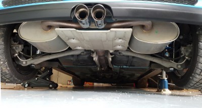

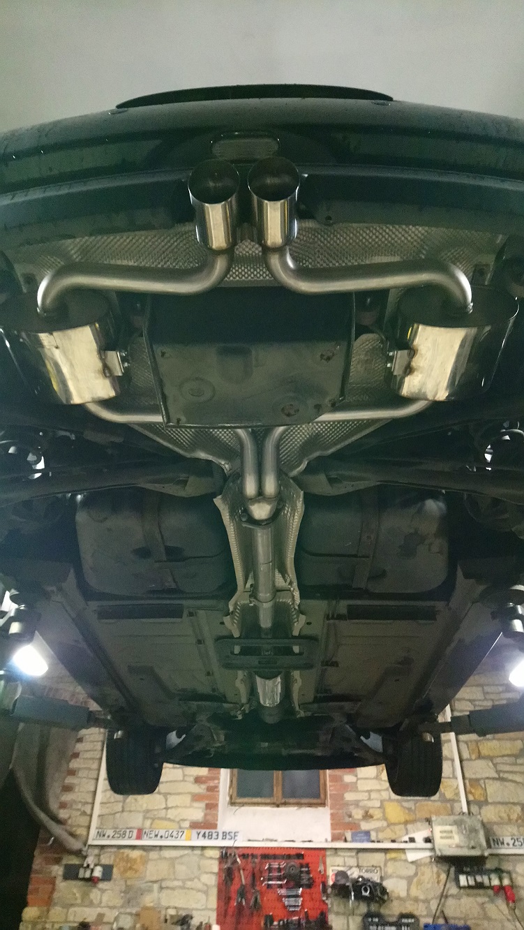

Pokud chcete někdo něco upravovat doporučuji začít tady!!! :wink:
Milltek - svody, katalizátor, rezonátor, catback
Pravda cena je trochu vyšší, ale stojí to za to. ...včetně výměny, vše pasuje dokonale!
původní catback Works za Milltek zabralo 30min! (horší bylo najít těch 30min :roll: )

Joooo! Hezkýýýý!
Vypovídací hodnota fotky výfuku je bohužel nulová já bych chtěl slyšet ten zvuk :-D
A to myslíš že se spokojíme s informaci bez ceny? Já bych třeba chtěl vědět kolik si mám našetřit...
EDIT: tak už jsem si to našel na Youtube, takže to CHCI TAKY !
EDIT2: tak jsem si našel i tu cenu a udělalo se mi lehce nevolno :-D

Bene,
psal jsem, že cena je trochu vyšší :mrgreen:
Jinak zvuk je odpovídající konstrukci výfuku a lepší je, slyšet ho "live". Ten se nedá reprodukovat přes YouTube.
Chlapci u Milltek nad vším opravdu přemýšleli, resp. dělají závodní odladěné výfuky.
Tohle s tuningem nemá nic společného. Všechno je "dotaženė" do konce.
Ty prachy za to stojí. :wink:

Bene,
vlákno je zde http://new.minicooperklub.cz/viewtopic.php?f=73&t=3360&start=120
...ano, měnil jsem celý výfuk vč. svodů až po catback (verze s rezonátorem, jiná verze na seriové mapy nemá smysl, nemluvě o vyšší hlučnosti hlavně v interiéru :roll: )
Výměna pouze zadní části (catback) nemá význam.
Problém je v tom, že standartní svody jsou krátké a mají malé průměry vč. katalizátoru. Dávat lepší catback už nemá zas takový výsledný efekt na optimalizaci výfukových plynů, protože plyny mají malou rychlost a za katalizátorem ztratí rychlost ještě víc, díky většímu průměru catback.
Průměr originálního výfuku je 52mm (nezáleží jestli je to Works nebo standart) a Milltek 63,5mm.
Takhle se to zdá málo, ale stačí chvíli počítat...je to o 30% větší objem oproti sériovému vedení výfuku !!!
Takže pokud se řeší problém, že je potřeba něco vyměnit a chybí prachy, je to v podstatě asi jedno. (řešil jsem to podobně, popraskaly mě svody)
Aby se ale došlo k optimálnímu řešení, je nutné koupit celý výfuk.

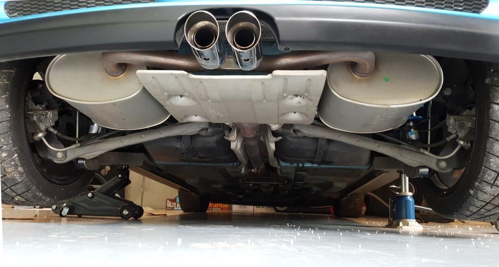

...líbí se mi Tvá fotka auta ze spodu, a tak taky jednu přidávám :)
 Předmět příspěvku: Re: Dejva - COOPER S JCW
PříspěvekNapsal: 09. lis 2017 20:02
Bydliště: Mělník (Praha)
...jééé, Workse jsem sundaval :D
Taky pěkná :D
Fakt mě překvapilo, jak Milltek pásnul "jako prdel na hrnec" ...všude min 5mm mezera!
Všechno naprosto přesně!

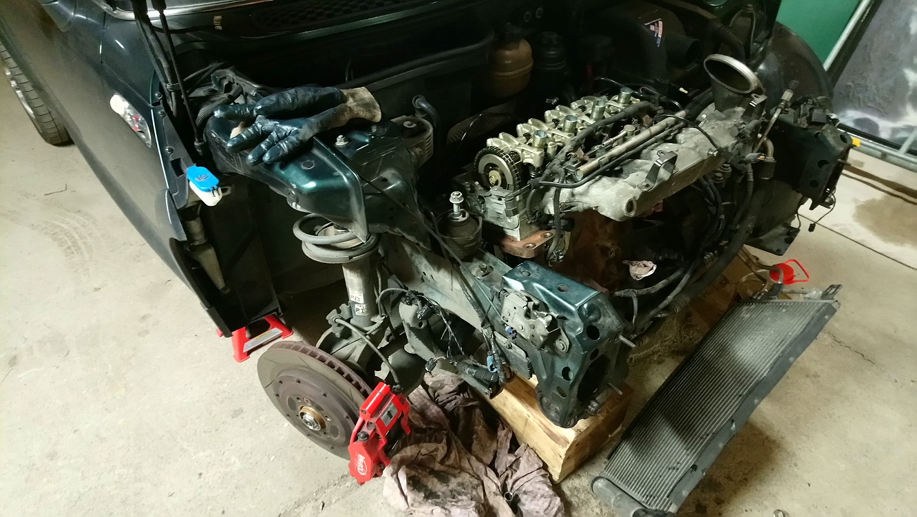

Tak dnes jsem se konečně pustil do příprav pro novou ECU
posílají mě i LINK ECU CAN LAMBDA With Bosch LSU 4.9 Digital Lambda Sensor
:banana: :banana: :banana:
nastavování půjde jak po másle :bigups:
Takže zatím zabíjím čas než vše dorazí drobnými opravami :mrgreen:
- preventivní repase alternátoru (ložiska, uhlíky)
- výměna tlumiče napínáku řemene
- výměna rozvodů
- výměna kompresoru za nový vč pulley 15%
- výměna utržené řemenice na klikové hřídeli za crank pulley 2%
+ další drobnosti typu (olej, filtry apod.)

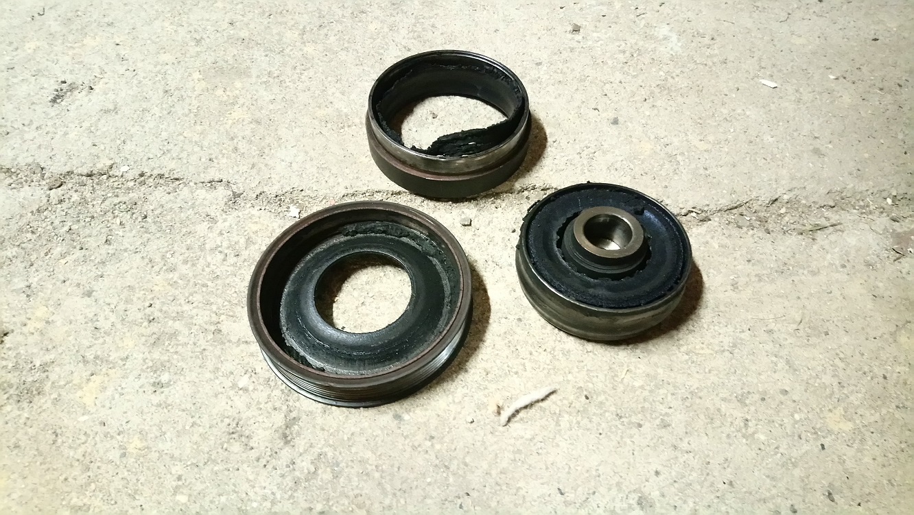

...tak přípravy v procesu.
I u mé R53 se projevila klasická nemoc natržených/roztržených řemenic na klikové hřídeli (ještě že jde nově celohliníková).
Tohle jsou bohužel věci, které na auta po kterých by člověk rád nějaké výkony, přece nepatří :blink:
...už jen to provedení :lol:
...čekám na rozvody
alternátor je už po repasi (nová ložiska, uhlíky), nový kompresor už taky čeká v krabici :mrgreen:
Tak snad víkend už budu startovat :andare:

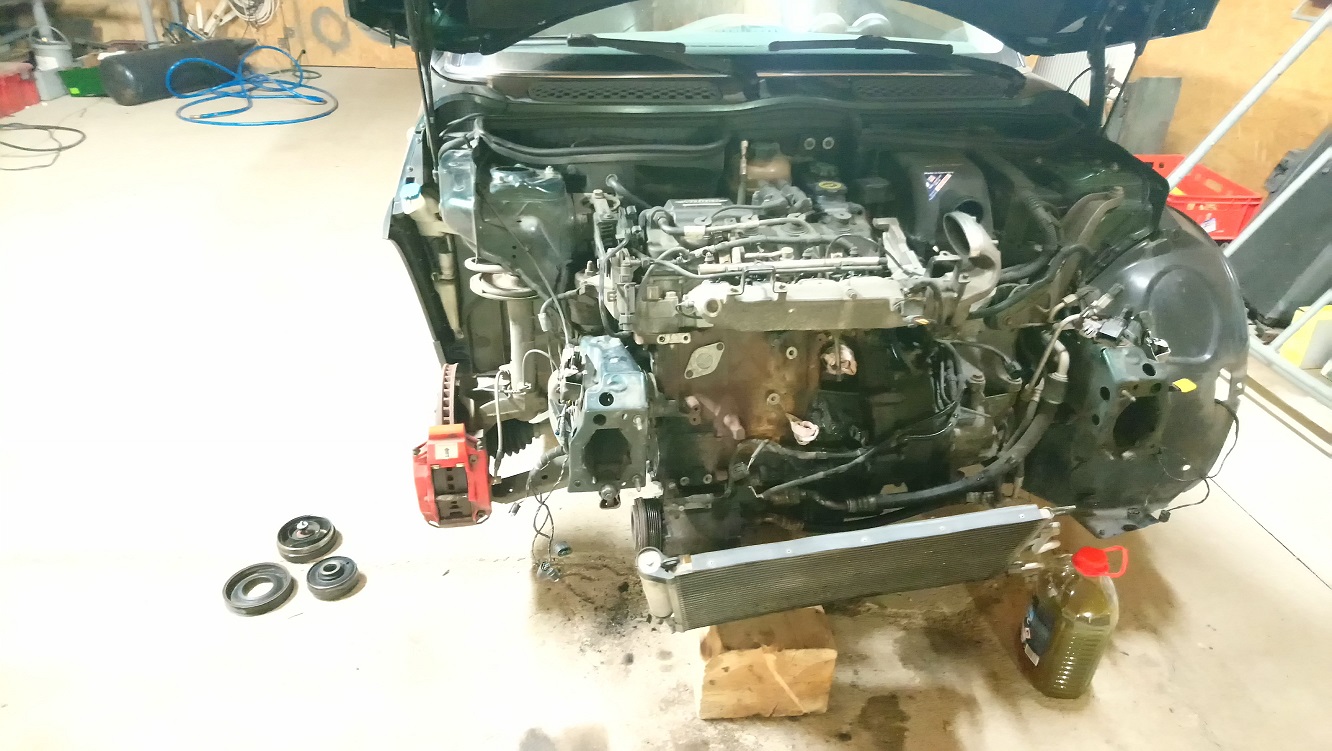

PříspěvekNapsal: 28. lis 2017 00:25
...tak přípravy se trochu protahují, dodávky dílů nabírají různá zpoždění a mého času je taky omezené množství.

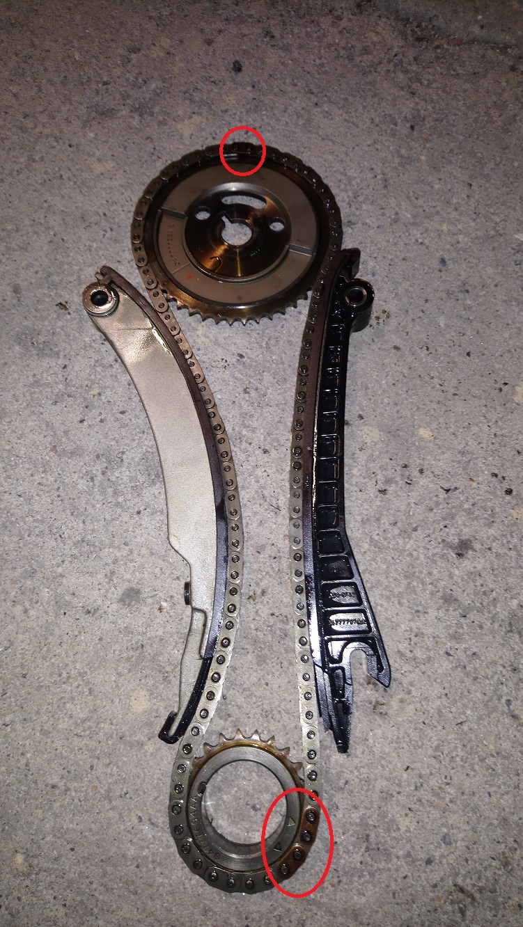

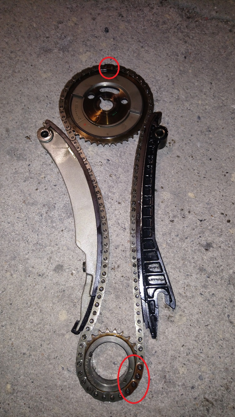

Nic méně, se mě dnes podařilo úspěšně vyměnit a nastavit kompletní rozvody.
...měnil jsem samozřejmě obě kola, řetěz, obě vodítka a napínák mě zbyl (nedávno jsem dával nový).
Pokud by jste se chtěl také někdo pustit do rozvodů, je to jednodušší než u jiných aut, pokud dodržíte základní postup.
Řetěz, kola jsou označeny a vačka s klikou má klínek! Což mě velice potěšilo. Takže nemusím případně řešit jestli jsou nebo nejsou rozvody tzv. "o zub" jinde.
timinig chain R53.jpg [ 34.42 KiB | Zobrazeno 22349 krát ]
Takže se dostávám do poslední a rychlejší fáze skládání! :banana:
...protože už nemusím vyrábět různé přípravky na stahování řemenice a aretace horního rozvodového kola a tak podobně :roll:
...ale zas ten čas!
Zásilka s novou ECU se blíží, takže musím rychle a brzda na ladění už je také předdomluvena, takže už, už aby to bylo :P
