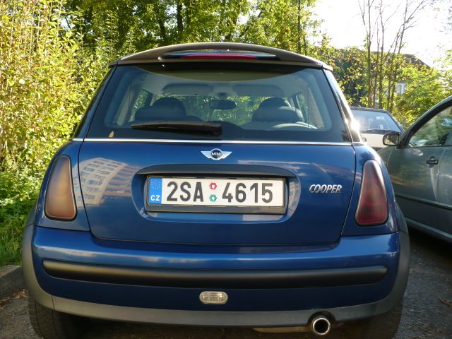

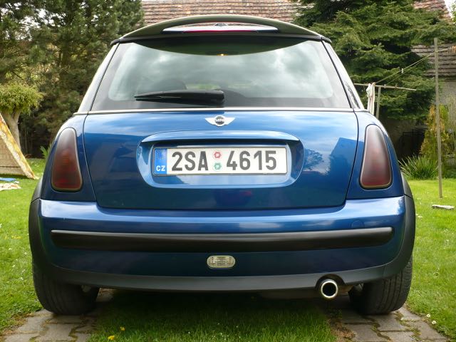

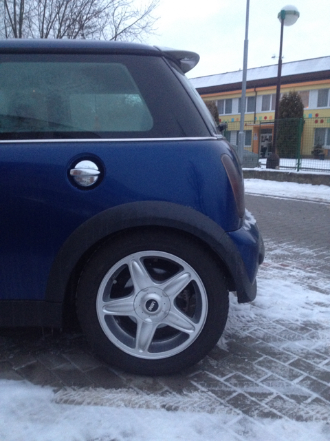

… nalepil zatmavovaci folii na svetla, jsem zvedav na STK, ktera me ceka v lednu 8)

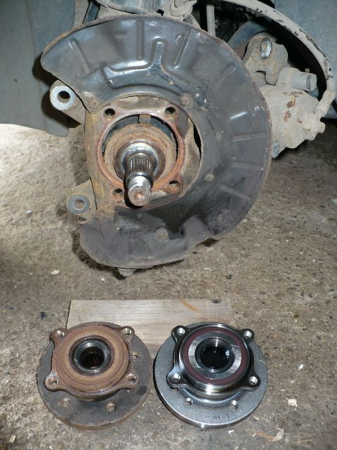

Tak dnes doslo na loziska predni napravy.

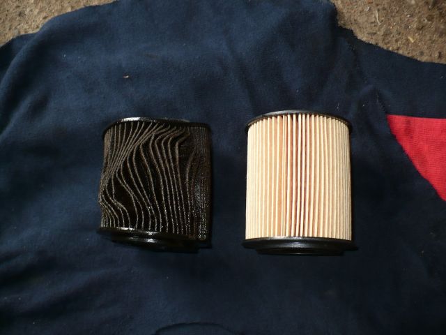

Dale moje prvni vymena oleje v motoru.
Jedna otazka pro ty kteri si delaji vymenu oleje sami.
Je normalni takto zdeformovany olejovy filtr pri vymene?
02.jpg [ 43.49 KiB | Zobrazeno 27966 krát ]

máš tam ešte pružinu a podpornú klietku?
skus čitať k tomu filtru tu...
http://new.minimania.com/part/NME8615/O ... r-S-W-auto

... pruzina tam byla, ale podpurna klec ne, co to znamena?
Tak jelikoz tu klec nekdo predemnou uz vyhodil, budu muset sehnat novej kryt na filtr NME7635, je to tak?

ee, je to tam rozpisane:
- buď máš filter, kt.už ma klec v sebe, t.j. tie ktoré sa robia pre modely 04 a neskor, vtedy je to ok...
alebo máš filter bez klece a potom musíš klec dokúpiť, ináč sa ti filter zbortí jak ten čo si vybral alebo celý modul na filter a la tak jak majú novšie MINI
keď sa zbortí v tom lepšom prípade sa ti rozsvieti kontrolka jak tam píšu, v tom horšom sa nerozsvieti nič, len začneš mať v systéme časť oleja, kt. neprešiel filtrom a potom to je otázka kedy sa Ti zvačšia vole v motore atď., atď.

... ano uz jsem to prelouskal a jak pisu budu potrebovat novek kryt filtru NME7635 - nema nekdo?
... a nebo sehnat tu klec a odpovidajici filtr - napad kde sehnat?
tady bych mel filtr cislo dilu: 11427512446
http://www.prodejdilu.cz/cs/nahradni-dily/olejovy-filtr-2555981
ale tu podpurnou klec ... ?
realoem:
http://www.realoem.com/bmw/showparts.do?model=RC31&mospid=48010&btnr=11_3098&hg=11&fg=30

skus invelt, podľa mňa to nebude nič drahé...
jak na kryt tak na klec a filter...
ak chceš aftermarket tak odporúčajú tam a aj ja mann hummel alebo mahle...

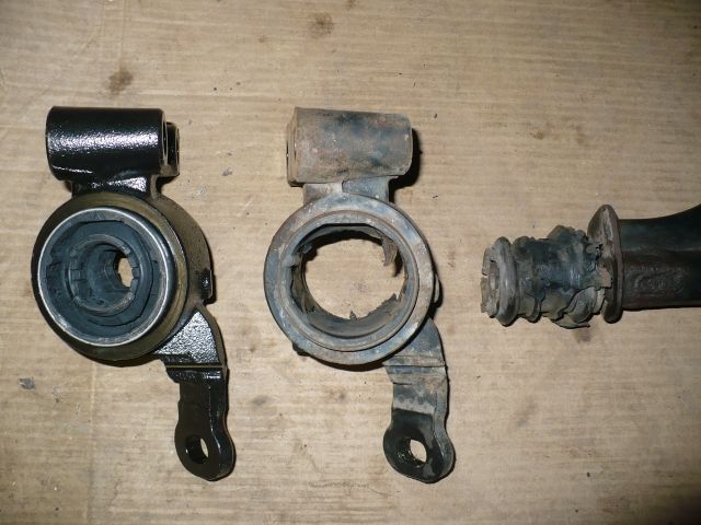

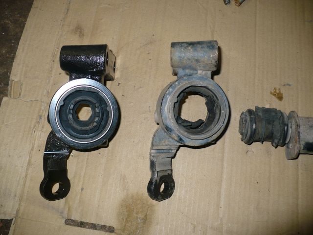

Tak Mini je po dalsi operaci a to po vymene prednich silentbloku (byly total), docela sichta na domaci podminky :roll:
A nasledne premereni geometrie kol predni napravy.

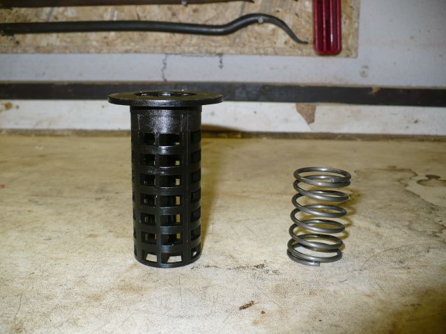

Tak po pulrocnim shaneni, konecne dnes sehnal chybejici podpurnou klec z olejoveho filtru :lol: ... Mini je dobrodruzstvi :bigups:

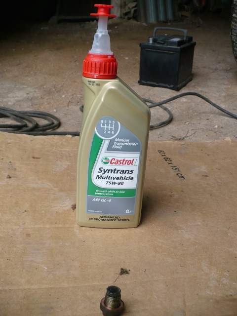

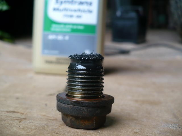

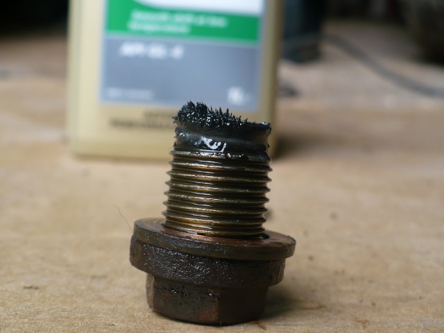

Tak dalsi vec splnena, vymenil olej v prevodovce a potom na MiniPrasecinky, tak jen tak na kukacku.
Zatky teda slusne najezene.
EDIT: vymena oleje v prevodovce ma smysl, razeni je o poznani lepsi

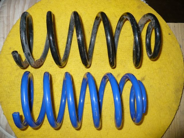

PříspěvekNapsal: 18. čer 2014 18:00
Příspěvky: 214
Bydliště: Rakovnik

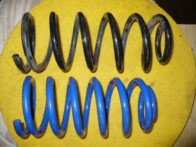

MINI slo niz, je jak prilepene, paradni zabava Yellow_Flash_Colorz_PDT_06
Vyrobce Ap sportfahrwerke, zadek 20/30 predek.
Ale jedna se o uz zajete pruziny a tak myslim, ze je to jeste o nejakej ten milimetrik vice.

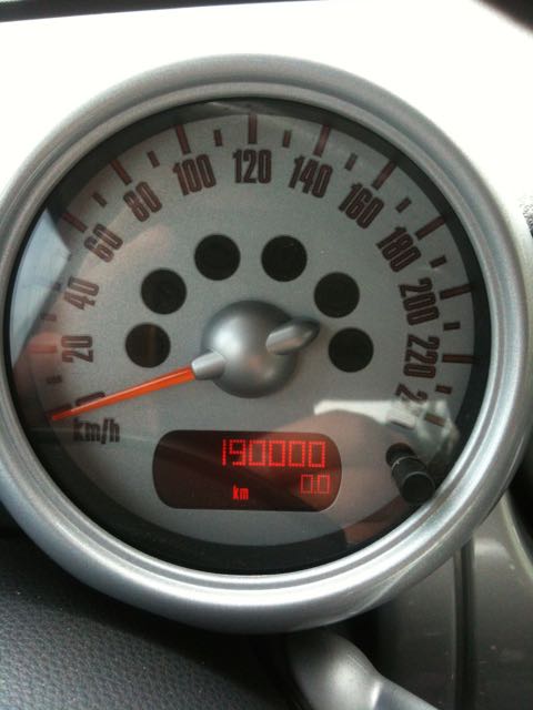

MINI mel narozky 190 tis. Km
Dostal novej lak predni kapoty, plus listy grilu a ramecky kolem svetel do barvy vozu a take novej lak dveri kufru a taktez lista nad spz do barvy vozu.

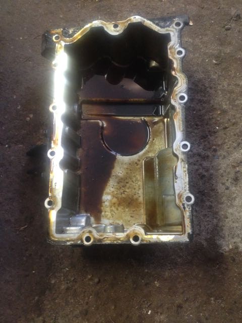

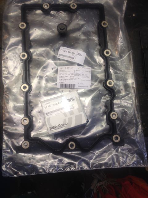

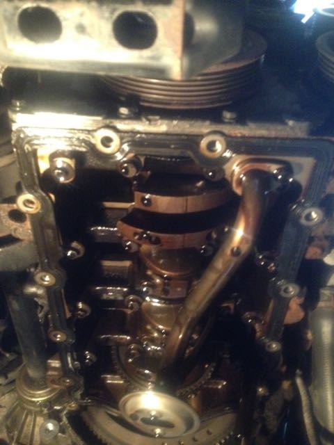

Po delsi dobe dalsi oprava, vymena tesneni olejove vany motoru.
Vzdy po nejake takove vetsi oprave, mam to auto jeste radeji :)

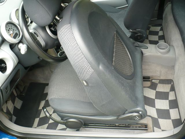

A jeste jedna drobnost. Sehnal jsem originalni sportovni anatomicke sedacky, misto takovych tech obyc sedacek.
Take si vzpominam, menil jsem zadni levy brzdovy trmen. Po zatazeni rucni brzdy se nevracel valecek.
Sehnal jsem staronovy tremen, ale po faceliftu. Musi se prevrtat dira trubicky pro privod brzdovky.
To jen tak kdyby nekdo resil podobny problem.
