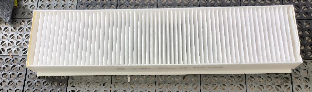

Snažil jsem se na intercooleru trochu porovnat žebrování a vyčistit ho, aby byl pěkný. No trpělivost jsem dlouho neměl, tak šel do černé + nové silikonové těsnění.
V rámci chvilky jsem ještě vyměnil kabinový filtr. Očividně ho ještě nikdo neměnil
