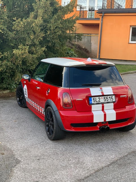

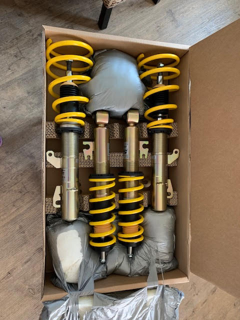

Po montáži podvozku krásná tichá jízda (žádné klepání) malinko si neustále hraji s nastavením výšky aby byla co nejpraktičtější.

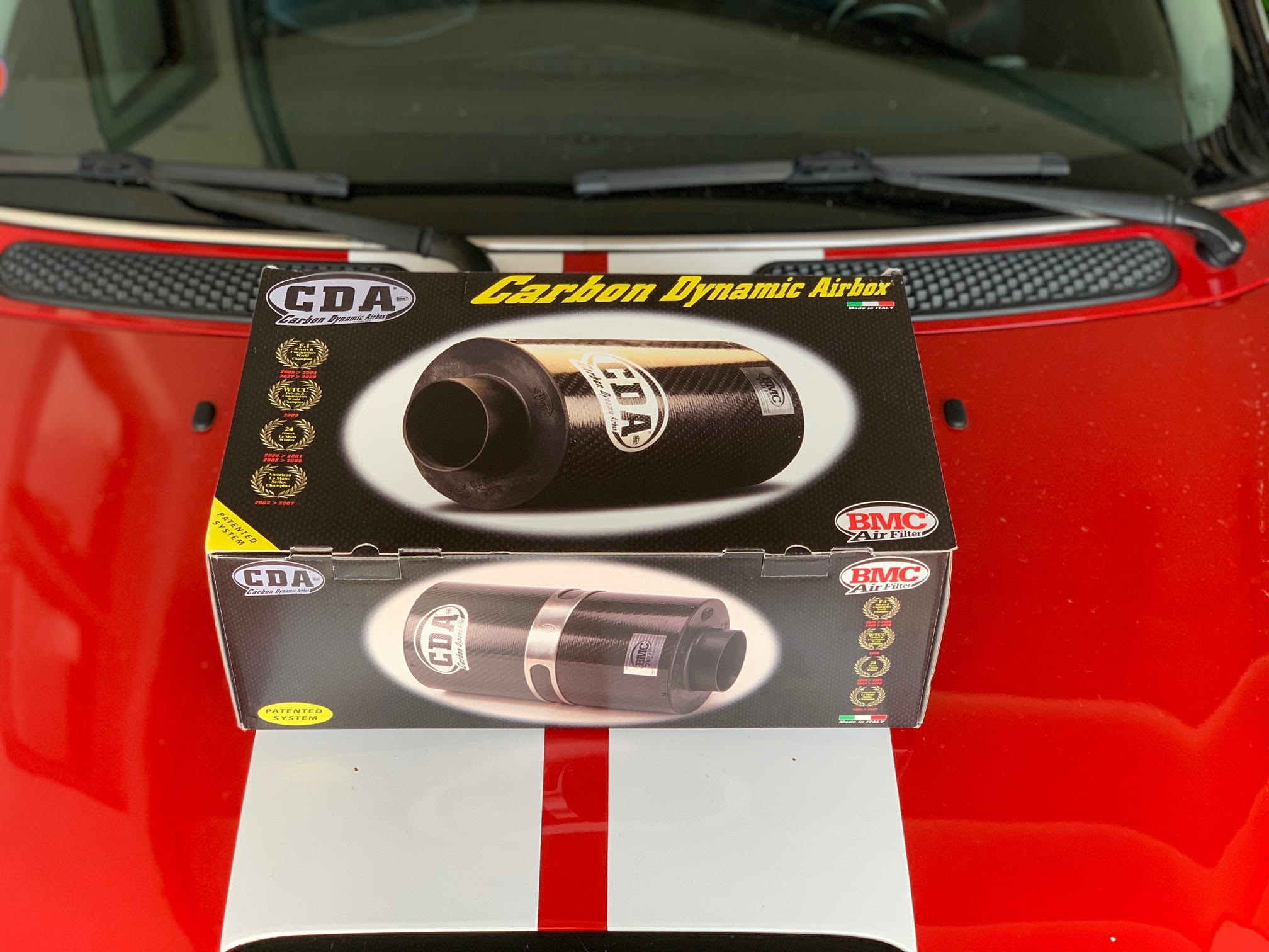

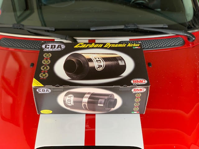

Dorazil mi další krásný komponent na, který jsem čekal pěkně dlouho a to mohu poděkovat COVIDu za zdržení, každopádně kluci s ESCAPE6 ví a doporučili dobře a je to moc hezký:
unnamed.jpg [ 48.59 KiB | Zobrazeno 38314 krát ]
jedná se o Carbon dynamic airbox od skvělé italské firmy BMC.
objevil se zádrhel comě zdržel na pěkně dlouho, protože v Itálii zapoměli zabalit redukci k sacímu koleni...takže další měsíc čekání na redukci....
Teď už tam ale je a dělá mi radost:

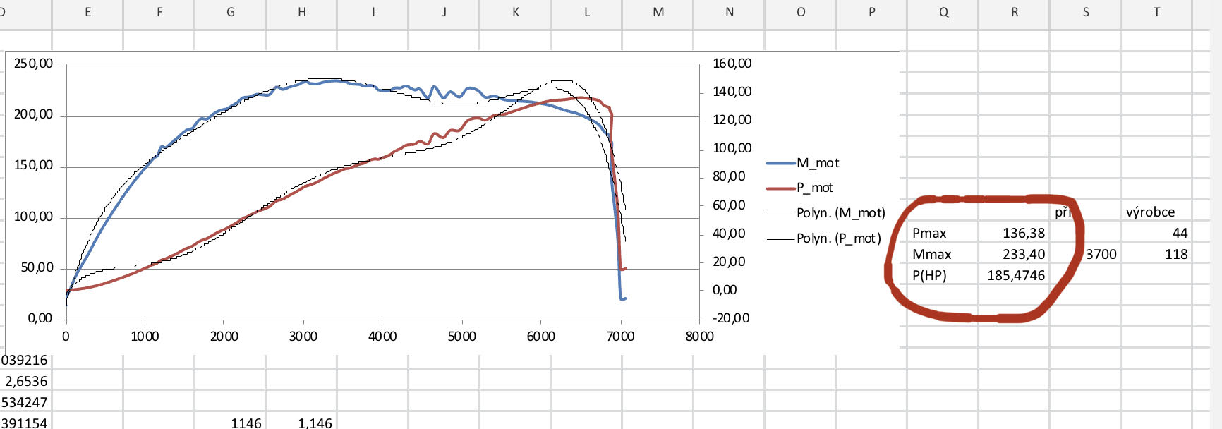

Jenže jsme zjistili, že je tam nějaký problém, jelikož výkon se vůbec nezvedl oproti základu (bylo sice velké teplo ale řemenice a vstřiky byli jiné plus to sání) Očekávání bylo aspon 210-220 koní, což se minulo... Tak jsem začal pátrat co se kde stalo a našel jsem, že si auto někde přisává vzduch. Našli jsme nedocvaklé podtklaky na tomto:

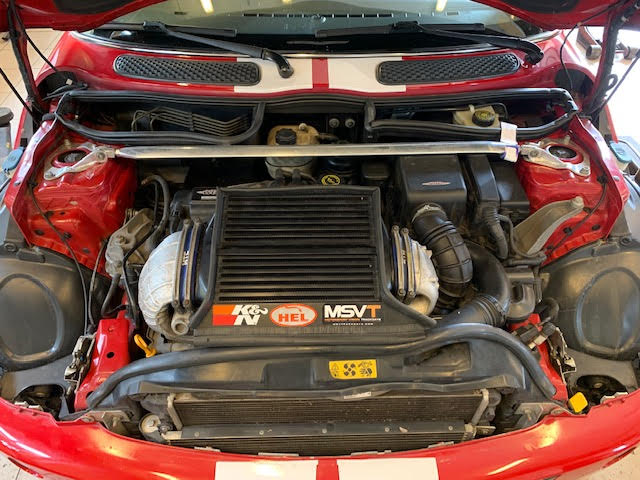

po docvaknutí a složení, jsme našli ještě přisávání na těsnění u sání kompresoru, tak jsem objednal těsnění, celý ten plast i radši a vlastne se rozhodl přetěsnit celé sání:D takže z toho byl takový větší projekt najednou:D
unnamed-9.jpg [ 72.34 KiB | Zobrazeno 38314 krát ]
rozebral jsem celé sání krom tedy kompresoru.
unnamed-10.jpg [ 68.92 KiB | Zobrazeno 38314 krát ]

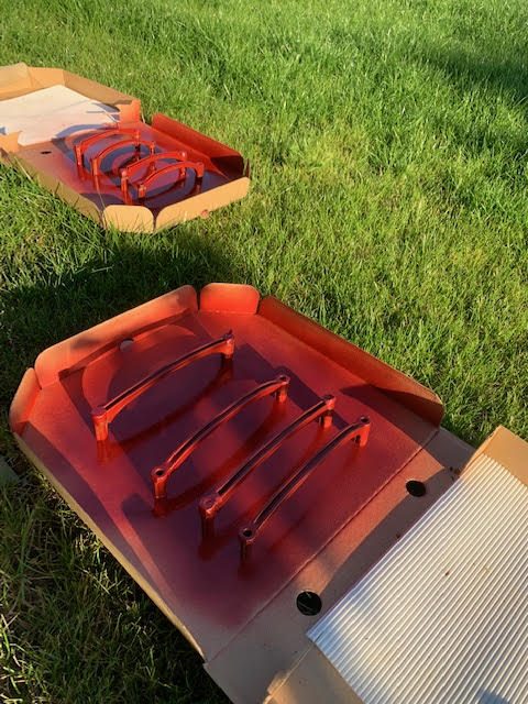

Plus jsem nalakoval parohy a sací svody:)
A tady je výsledek!! mě se teda moc a moc líbí:)

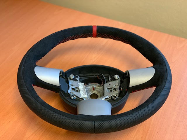

Plus jsem dostal dáreček <3
