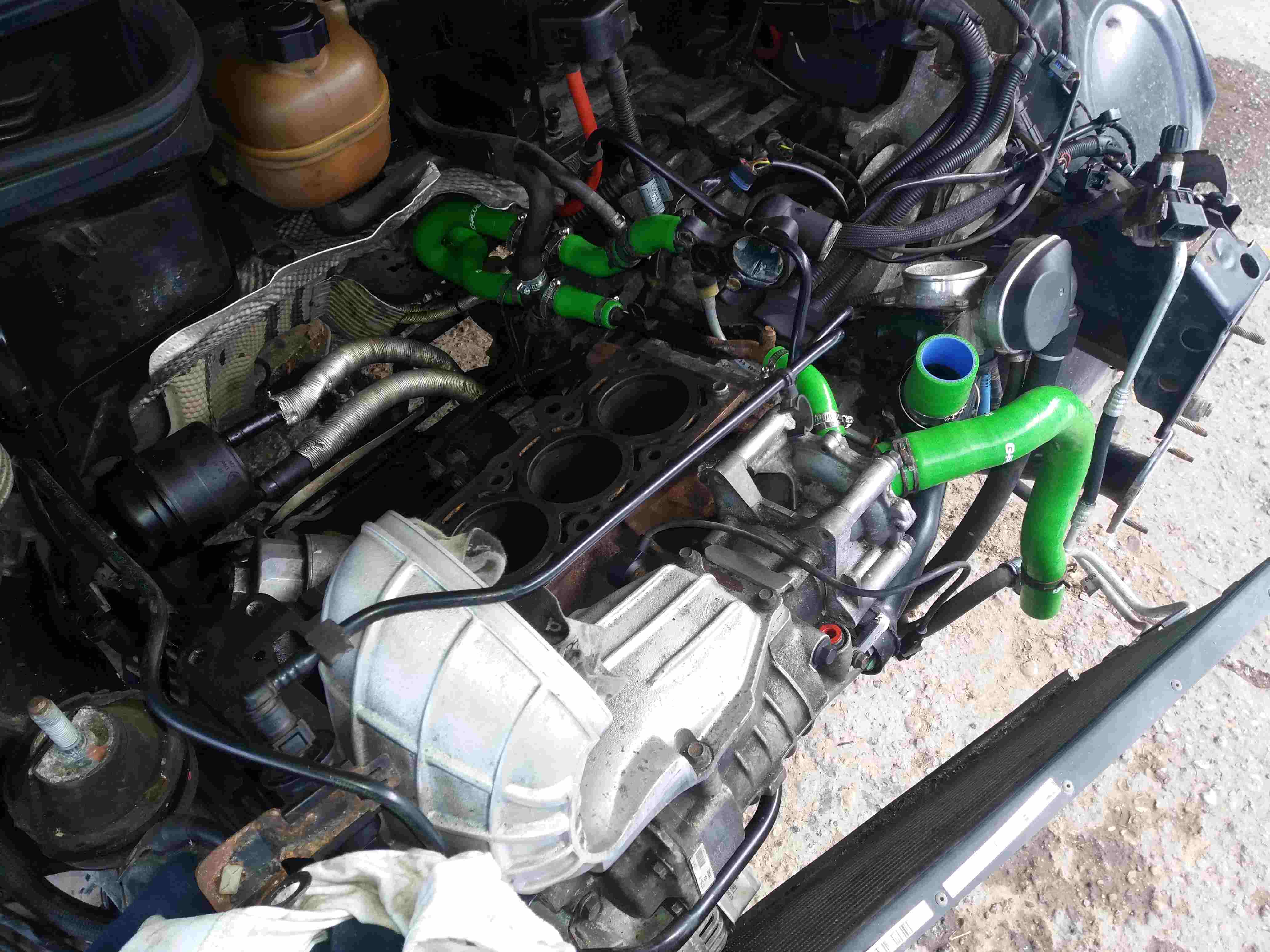

tak dostal som sa k PC konečne. tak pri čakania na piestne krúžky, ktoré prídu až niekedy v marci :( som vybral aj ostatne piesty , kde ma čakalo nemilé prekvapenie 3 zo 4 boli poškodené :( neviete čim to môže byt ? nerád by som tam dal druhe čo som už naneštastie zohnal a sklepalo by mi to znova . Ci sa odlomilo z jedného a jazdilo sa na tom a poškodilo dalšie ? alebo rozvod ,ale to by bol asi skôr stret s ventilmi ? každopádne komory piestov sú v poriadku ani jeden škrabanec ,na ojnici ani na klubovke nevidno žiadne odery ani narazi od piestov. môže byt že boli už oslabené ? poradte ak mate podobnú skúsenosti Ďakujem

hlava sa zrovnala, zabrusili sa ventile ,vymenili sa gufera ventilov a otlakovala sa

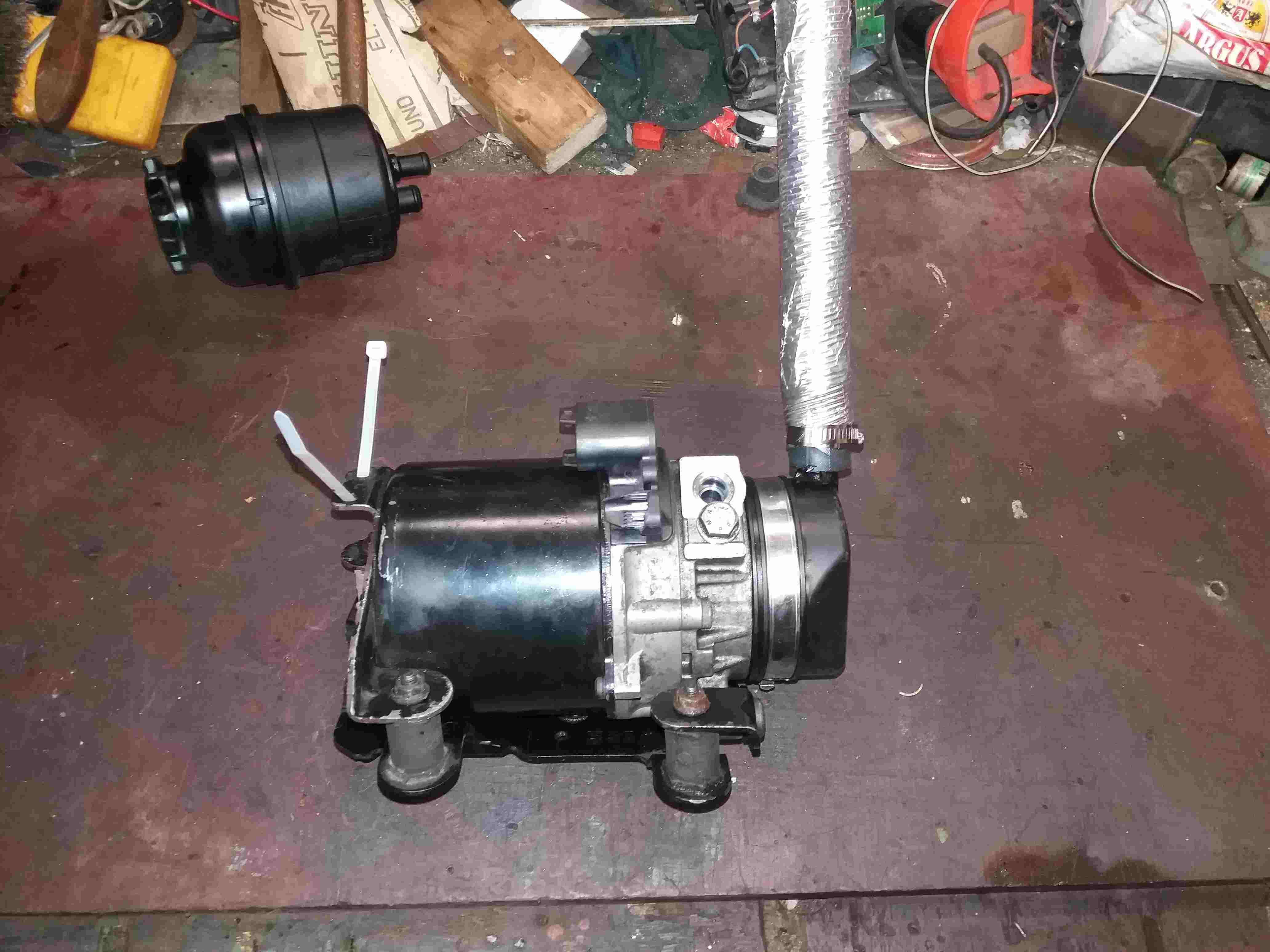

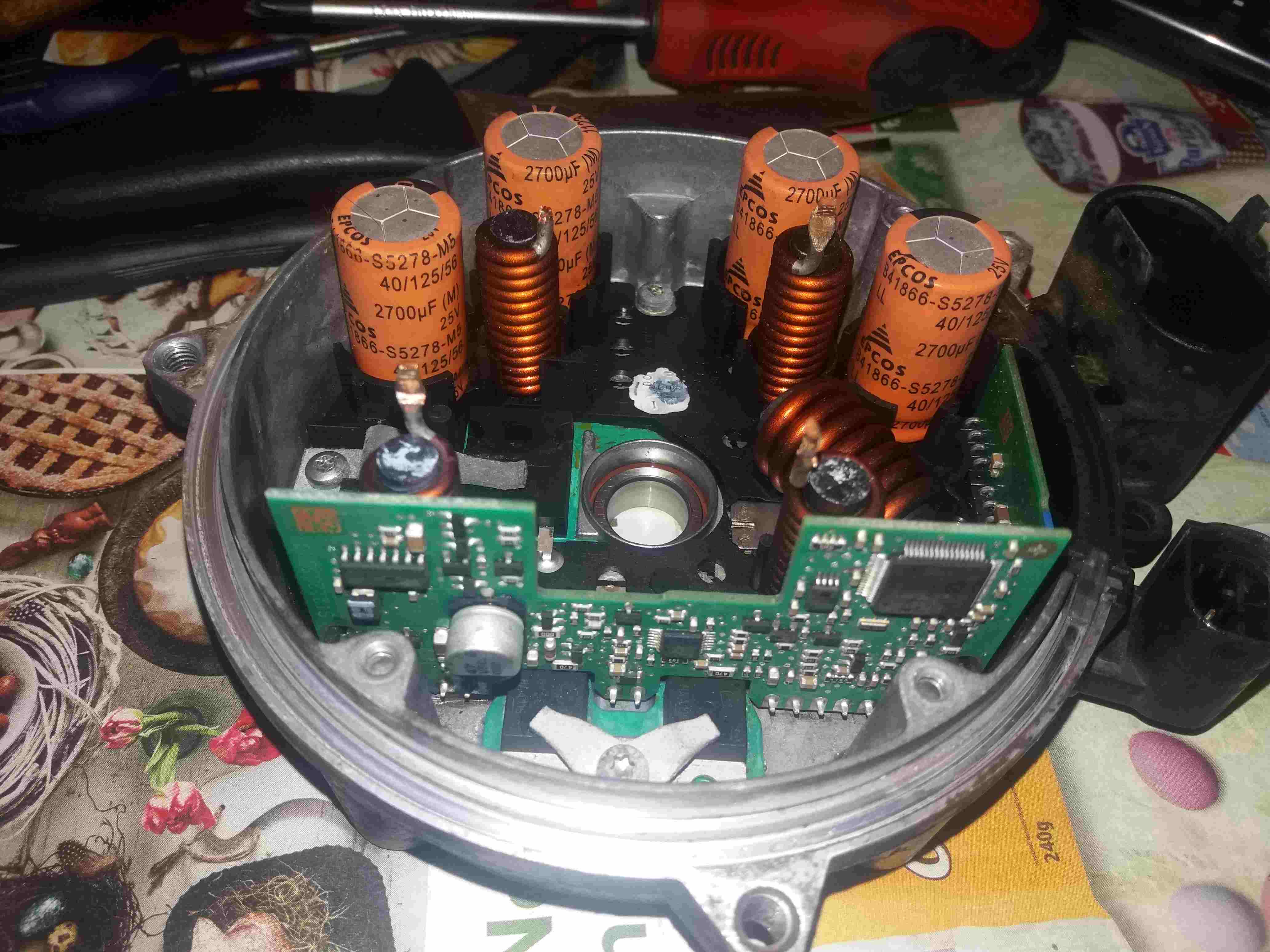

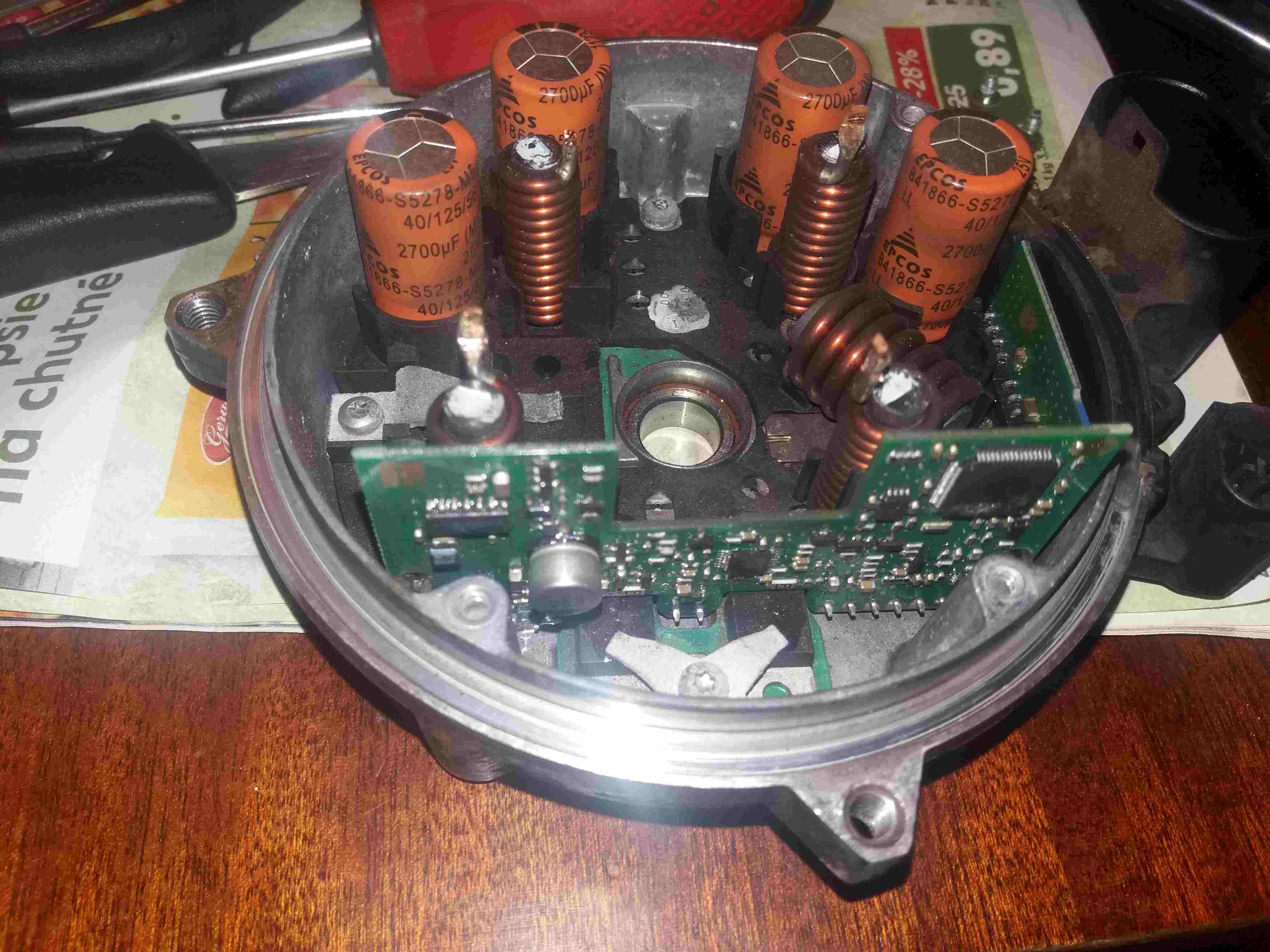

precistilo sa aj servo

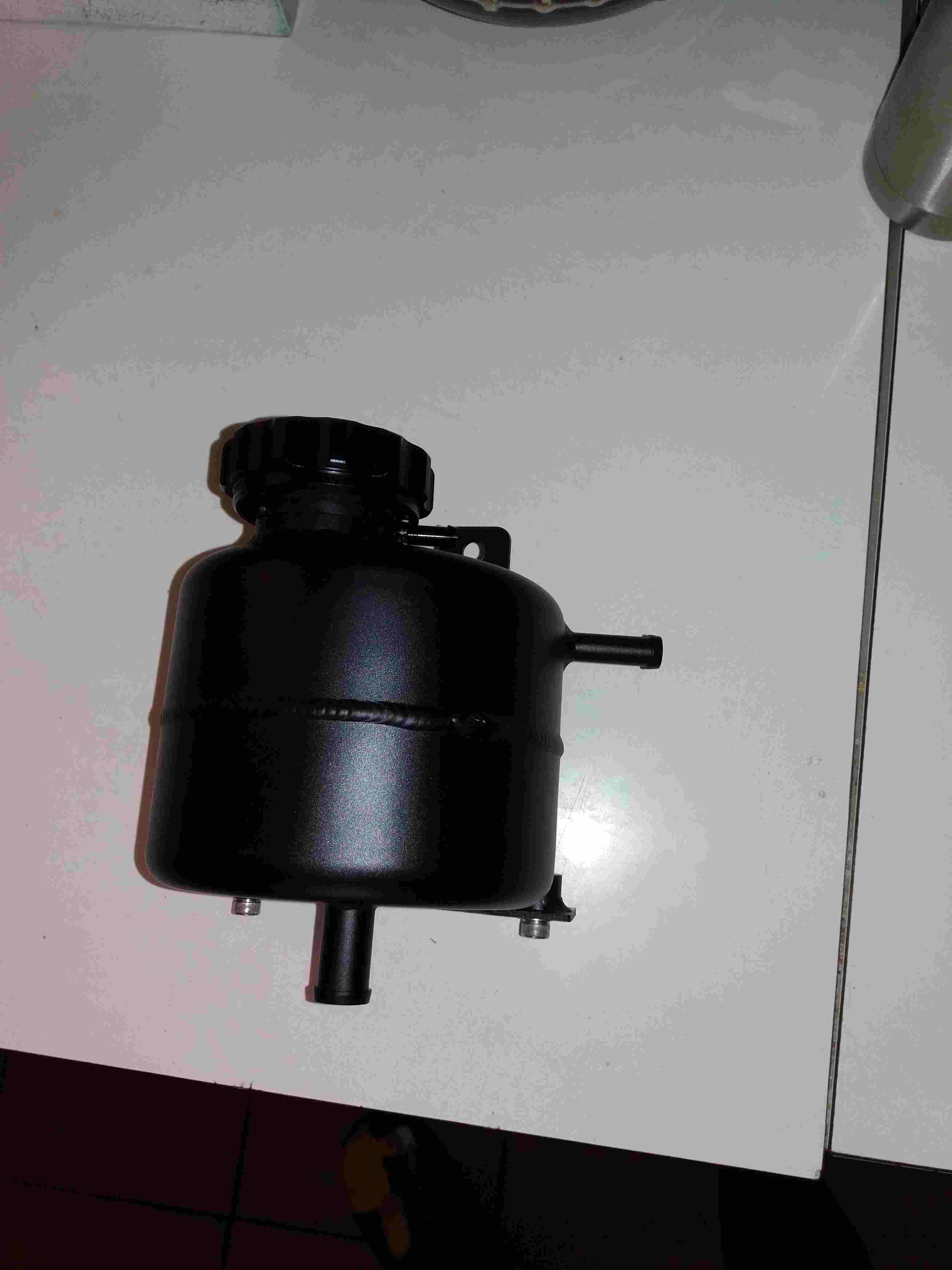

vymenila sa nadoba na chladiacu kvapalinu

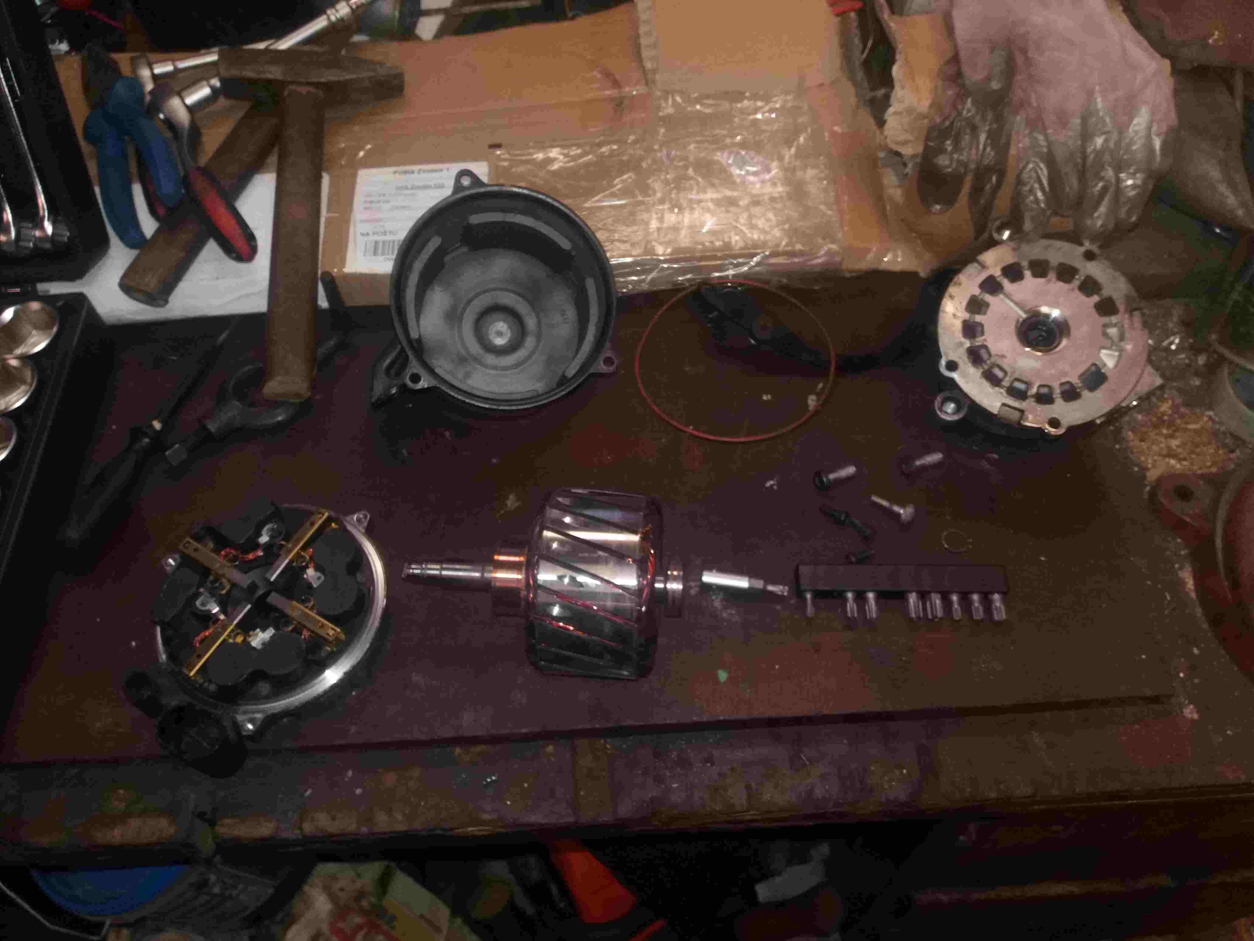

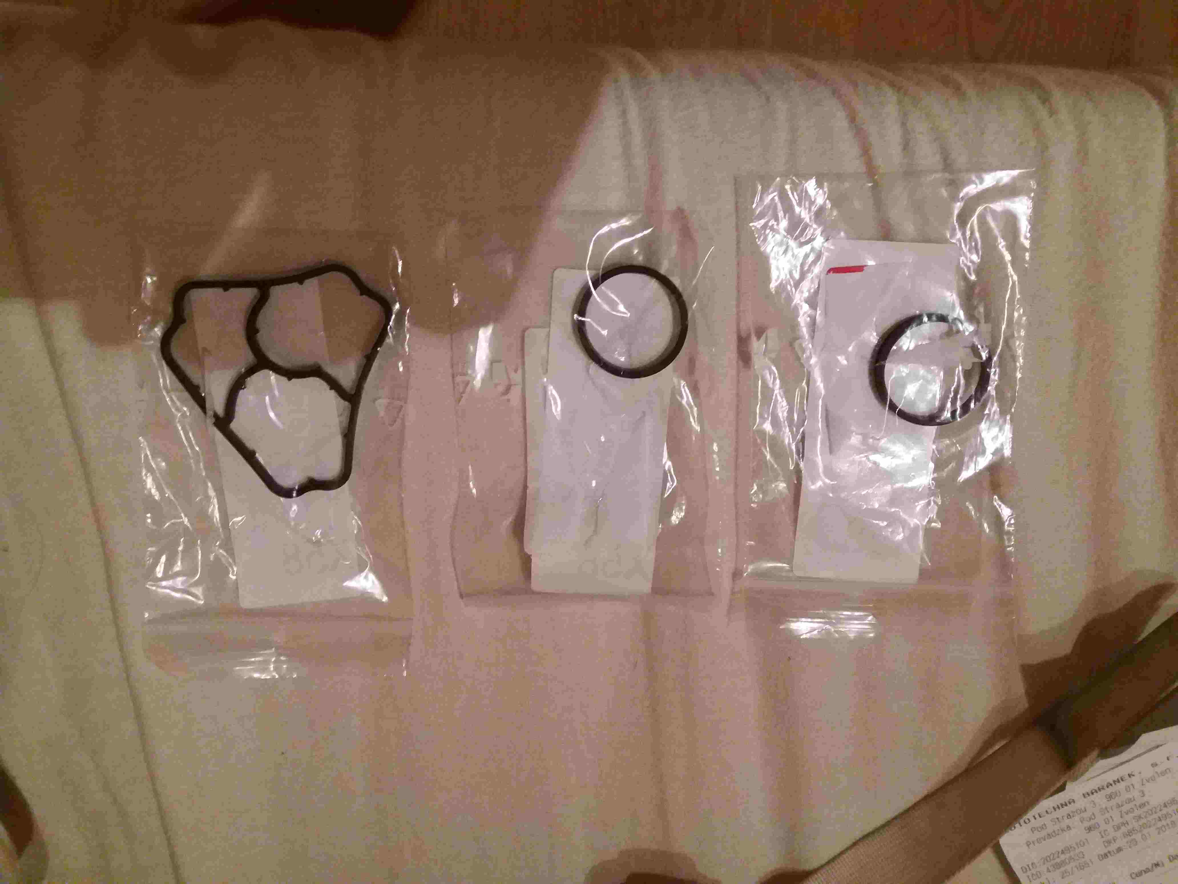

skontroloval sa kompresor ,bol OK pretesnil sa a dostal novy olej

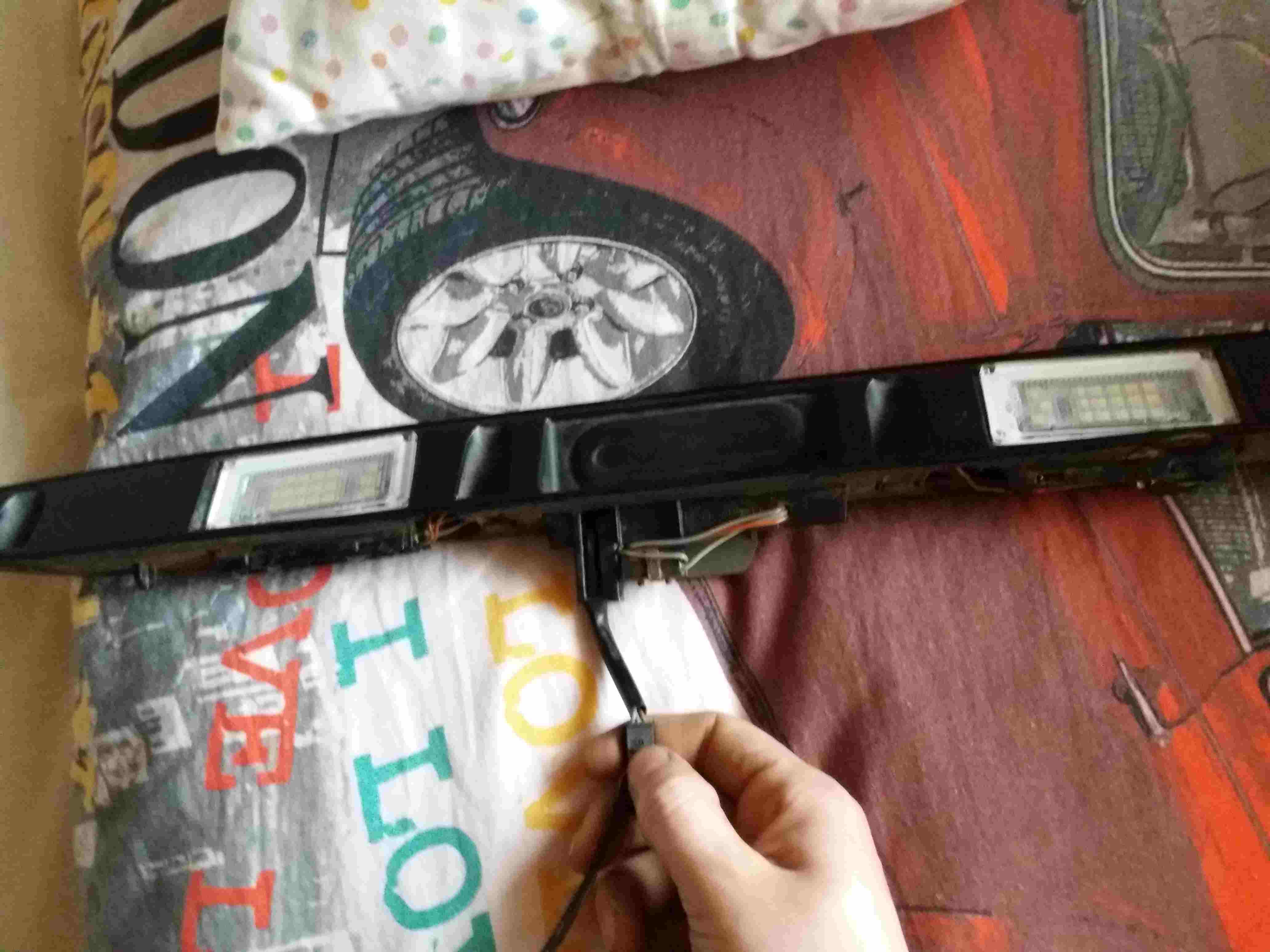

opravilo sa osvetlenie zadnej spz ,a dalo sa led svetlo

par foto z operacie :D

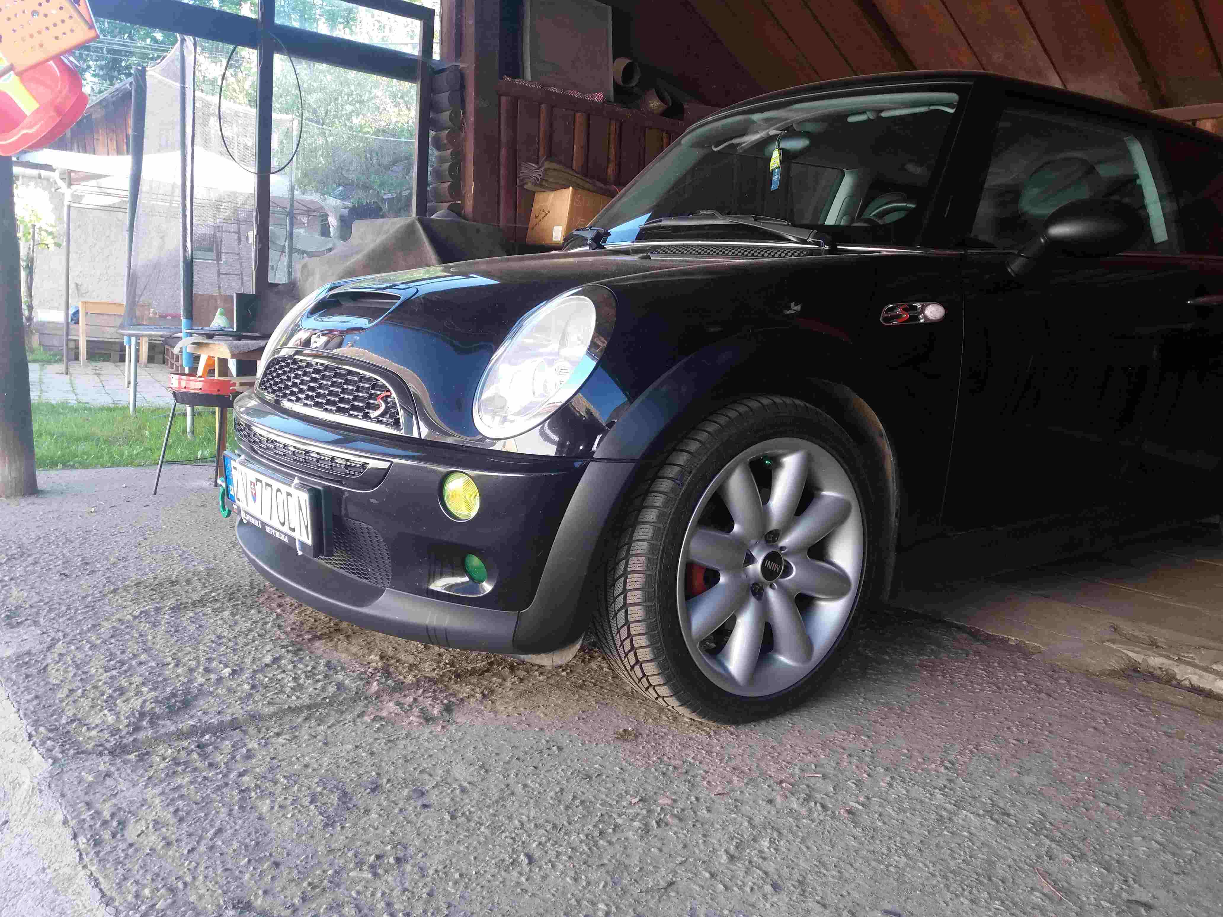

viac foto nemám snažil som sa to čo najrýchlejšie poskladať , aby som sa mohol voziť , tak na fotenie sa pozabudlo :D :D :D ešte sa teda pre-tesnil cely motor , vymenili piestne krúžky ( čakal som na ne 4 mesiace :( ) , nove rozvody, všetky kvapaliny atd... atd... (všetky diely na obrázkoch ). tak už si ho teda druhy mesiac užívam ,zatiaľ všetko OK a robí mi veľkú radosť :)
Poznámka: pozical som ho aj priatelke a takto to dopadlo :D :D :D :D
