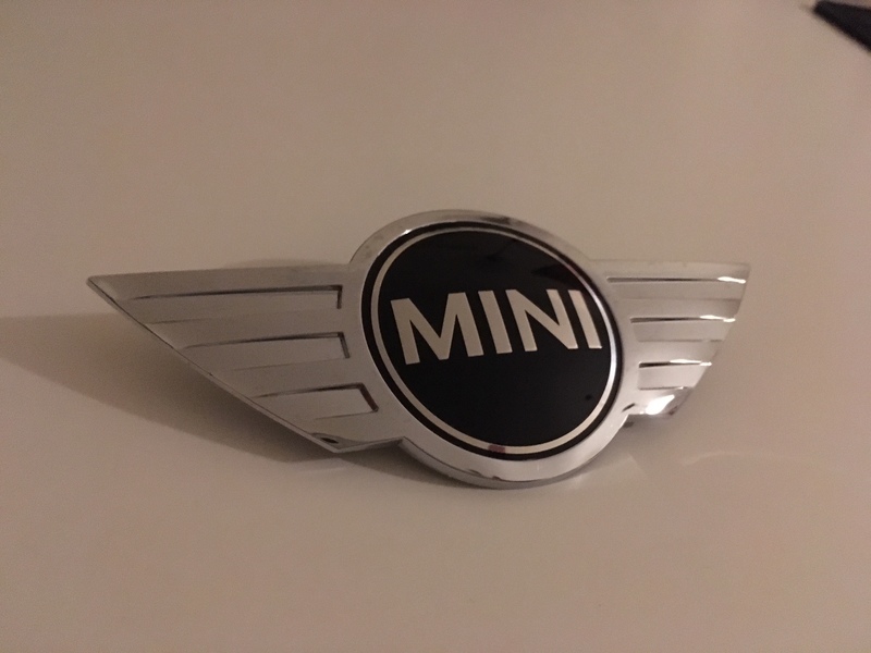

Poznámka: v mrazoch sa mi poškodil zadný znak, nový od používateľa Ondra (dík)
