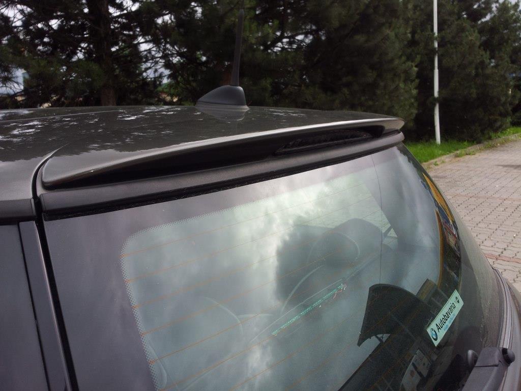

Máš zadní křídlo? Pokud ano tak musí dolů jinak toto světlo nevyndáš.
 Předmět příspěvku: Re: Blikající zadní brzdové světlo
PříspěvekNapsal: 15. bře 2013 20:44
Příspěvky: 206
Bydliště: Blansko
Předpokládám, že nemám viz foto:

Kdyz jsem koupil Minika tak mi svetlo nesvitilo vubec. Totalni oxidace plosneho spoje a vadne odpory mezi ledkama. Plosnak se ocistil, odpory kolega vymenil a pohoda.
Svetlo je tusim na 3 sroubech a ikdyz mam kridlo, problem s tim nebyl zadny...
PříspěvekNapsal: 15. bře 2013 20:49
Křídlo nemáš takže jen tři šrouby. Ty máš eSkové křídlo tam problém není narozdíl od Coopráckého.

Ahojte. Ako sa da dať dole kridlo na coopri? Pretože mi nesvieti svetlo, potrebujem ho vybrať no neviem ci kridlo je lepene alebo sroubovane. Nestudoval som to..

Neviem aké tam máš krídlo no ak originál tak ho dole dávať netreba.. 3. brzdové svetlo vymontuješ aj bez toho..
no a original krídlo je aj šrobované a aj podlepené.

Samozrejme originál. Ale hore je písané ze je s tym problém.

Ak máš krídlo ako mám ja, tak je aj lepené a 3. brzdové svetlo bez jeho odlepenia nevymeníš.. :(

presne taketo kridlo mam aj ja a dal som von brzdove svetlo bez demontaze kridla ale porod.. mega...bolo pouzit treba silu.. nechcel som odlepit kridlo..a svetlo som opravil.. vymenene 3ks lediek.. a 60eur vo vacku..:)
