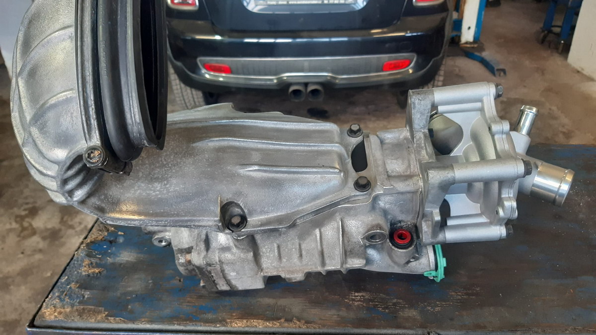

Servis kompresoru je hotový, ale při důkladné kontrole byly objeveny další problémy, takže se to trochu komplikuje.
Uštípnutý kus pístu, axiální vůle klikové hřídele, promáčknutý chladič motoru i klimy...

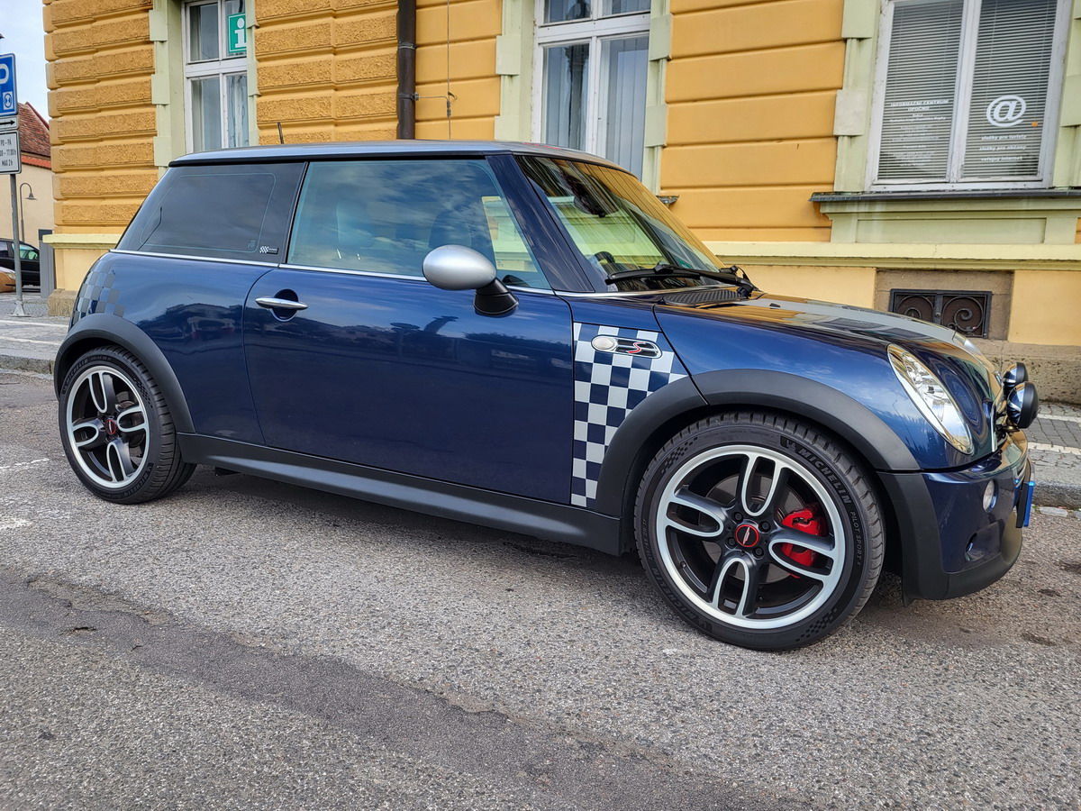

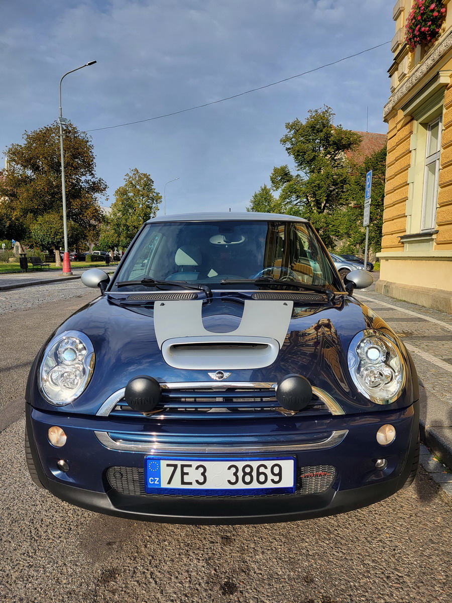

Po delší době je vše podstatné hotové, tak to trochu sepíšu.
Představuji vám Mini Cooper S R53 JCW Checkmate vyrobený 06/2006, sériové číslo JCW S12924, původně 211 hp.
Po koupi jsem chtěl udělat servis kompresoru, ať mám klid. Odvezl jsem k Příbrami panu Holubovi (Taube Mini servis), na FB velmi chválenému specialistovi na Mini.
Při zevrubnější kontrole, po sundání olejové vany, se zjistilo, že píst má kousek odštípnutý, je axiální vůle na klice, a navíc chladič motoru i klimakompresoru je promáčknutý.
Rozhodl jsem se tedy udělat kompletní GO motoru, než měnit jen jeden píst a čekat, co odejde dál.
Písty z BMW jsou dražší než kované, takže jsem objednal kované písty Wössner ze slitiny 4032 se silikonem s menší roztažností, k nim kované ojnice K1 a ojniční ložiska ACL.
Lepší rovnou udělat výbrus a honování válců, kontrolu klikové hřídele ultrazvukem atd., takže polomotor putoval na doporučení k panu Mackovi, motoráři ze Štítů u Šumperka.
Udělal se výbrus na oversize 77,5 mm, vše se vyčistilo, složilo, klikovka naštěstí v pořádku, rezatý motor se hezky nastříkal barvou a odvezl jsem ho zpět do Suchodolu (ještě s jedním motorem z R56 a váhově to je úplně jiná liga :D ).
Udělala se hlava, GO kompresoru, rozvody, vyměnila se těsnění, termostat, vodní pumpa, napínací kladka i olejová vana.
