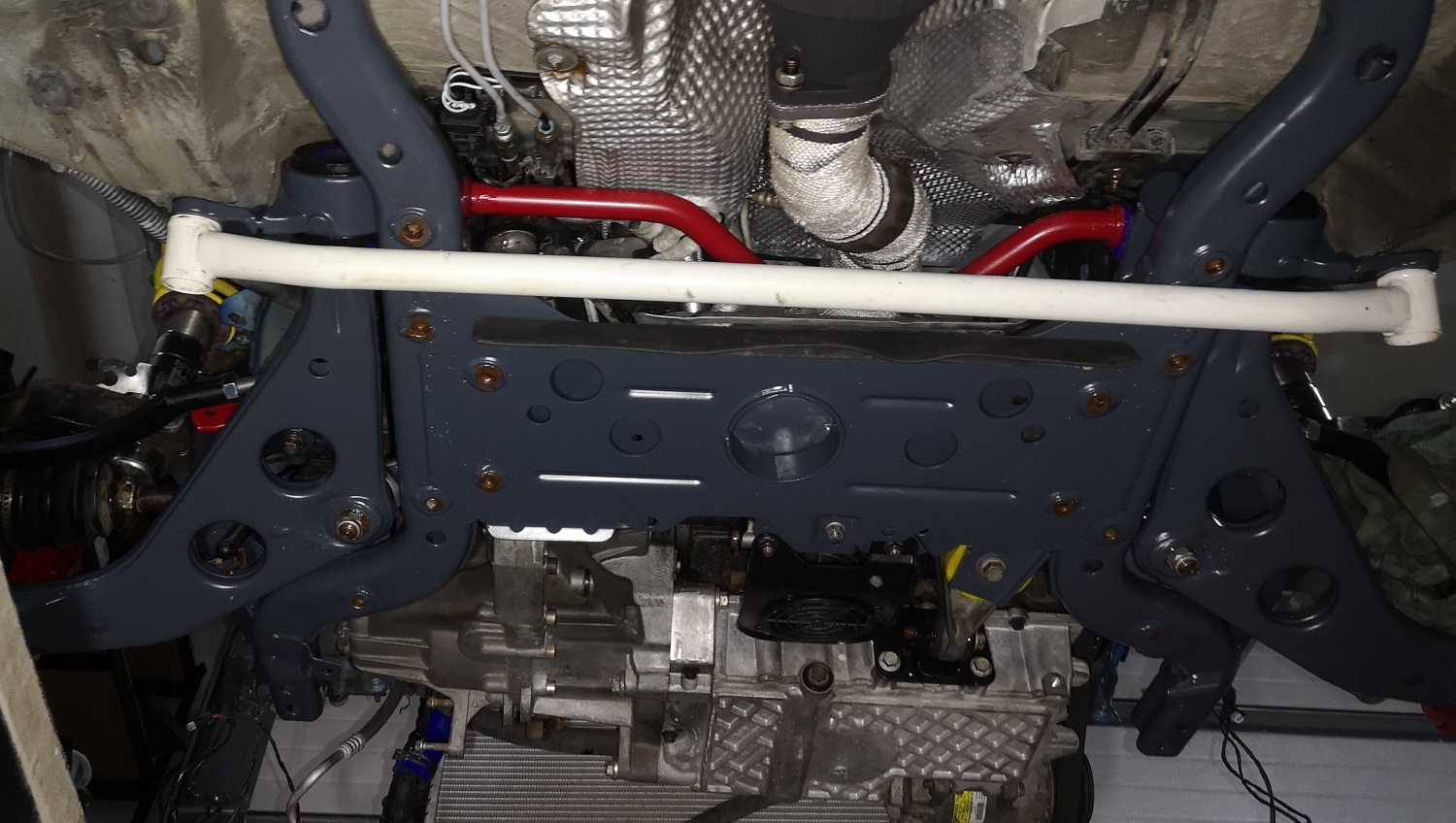

osadenie agregatu :rock:

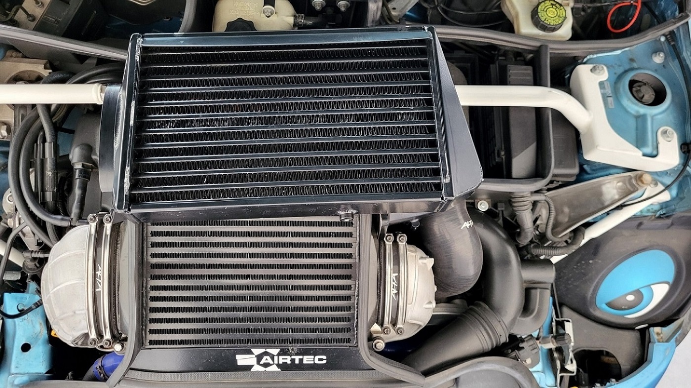

IC od PRO ALLOY a kladka na kompresor 19% :blink:

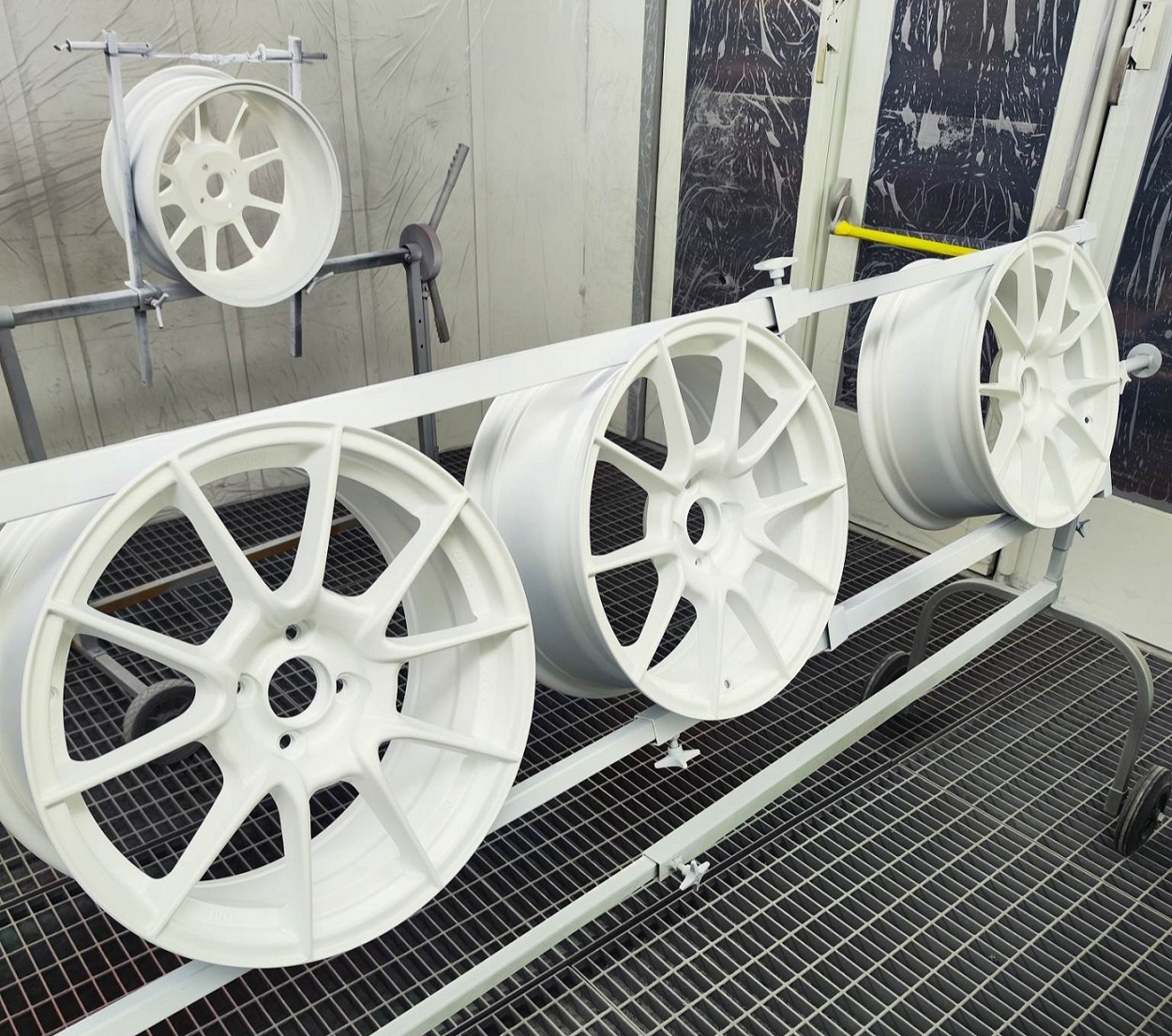

ATS DTC konecne v bielej :bigups:

Krásný! Odlakovávalo se chemicky, nebo pískovalo?
 Předmět příspěvku: Re: Pumik9 - COOPER S (R53) "Bender"
PříspěvekNapsal: 17. kvě 2023 20:01
krum píše:
brusilo sa rucne,a potom "mokre do mokreho" a keramicky lak,tak uvidime casom ako to bude :mrgreen:

Výsledek vypadá moc pěkně. Budeš na to ještě dávat nějaký nanoprostředek nebo keramickou ochranu? Špinění bílých kol prachem z destiček je jejich veliká slabina.
PříspěvekNapsal: 18. kvě 2023 16:41
krum píše:
od 2009 na miniku stale biele disky,takze viem o tom svoje :roll:
a ano dala sa aj keramika ale kolko vyzdzi uvidime :mrgreen:

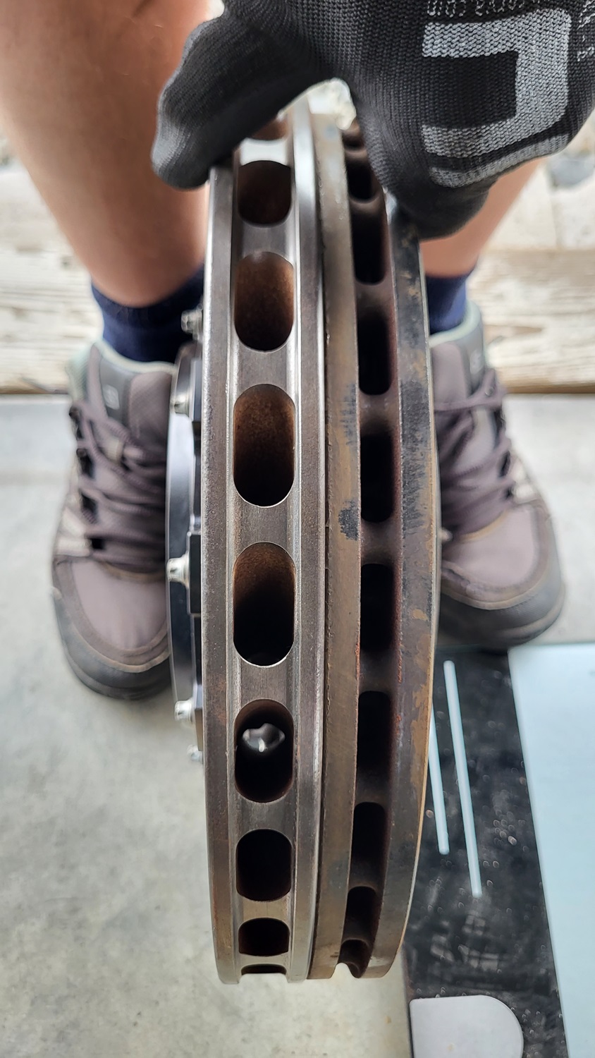

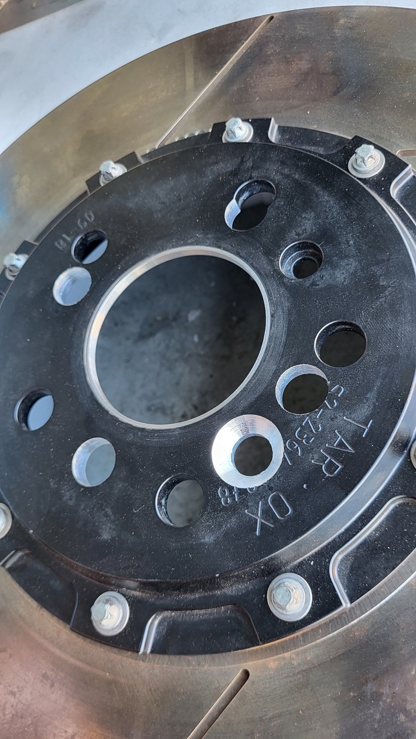

tak konecne som sa dokopal k uprave kovanych kotucov od Tarox z 5x112 na 4x100 (orginal stredy boli velmi drahe ) :blush:
336x28mm chladenie je tam zretelne a ovela lepsie oproti serii
:mrgreen:

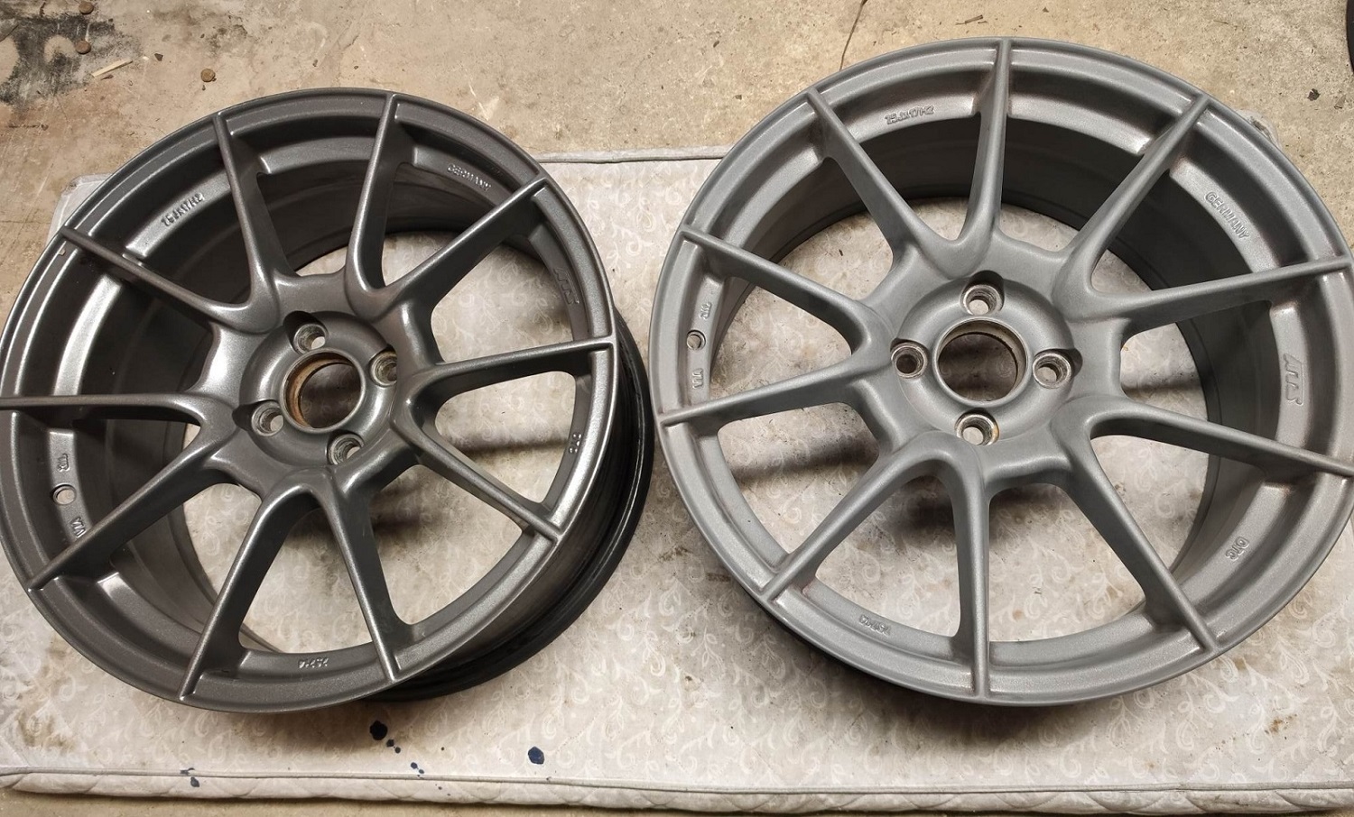

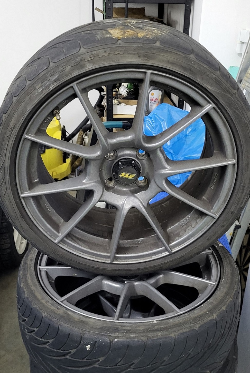

nove papuce
PříspěvekNapsal: 13. led 2024 13:46
dobra kupa za 50e tak preco neskusit :mrgreen:
