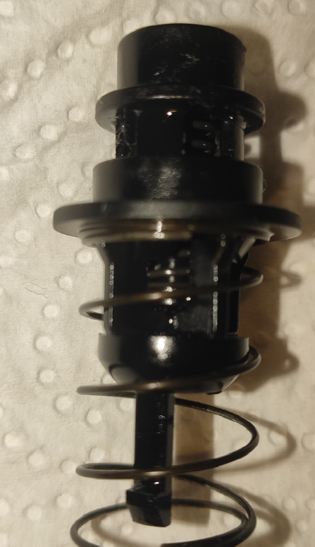

Ahoj , nemá někdo nákres s rozměry sítka ( klece) z olejového filtru modelu R53 rv.2003 ?
Něčím bych ho nahradil ( vyrobil náhradu ).
Na volnoběh mi bliká tlak oleje a servis tvrdí že tam nic takového při výměně nebylo.
Děkuji

Klec u eska není. Odešel nějaký přepouštěcí ventil v domku filtru. Klasika u tohoto auta.

Tak je to odtokový ventil. Vytáhl jsem ho a chybí mu 2 úchyty.
Tak nevím čím ho nahradím.
Našel jsem ho ke koupi v US https://www.outmotoring.com/MINI-Cooper ... 12345.html
Můj ulomený viz příloha.

No a tímto ventilem to není.
Protože je to jen vypouštěcí ventil, při výměně filtru po jeho povolení přepustí olej z domku filtru do olejové vany, tak jsem ho jen zaslepil.
Jenže i pak začne svítit kontrolka mazání do 2t otáček, ale až při zahřátém motoru.
Nemáte s tím někdo zkušenost ?
