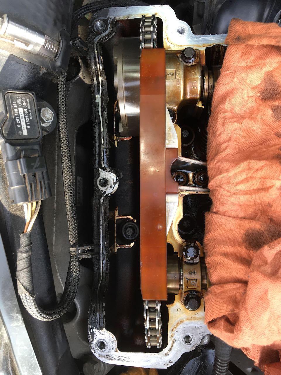

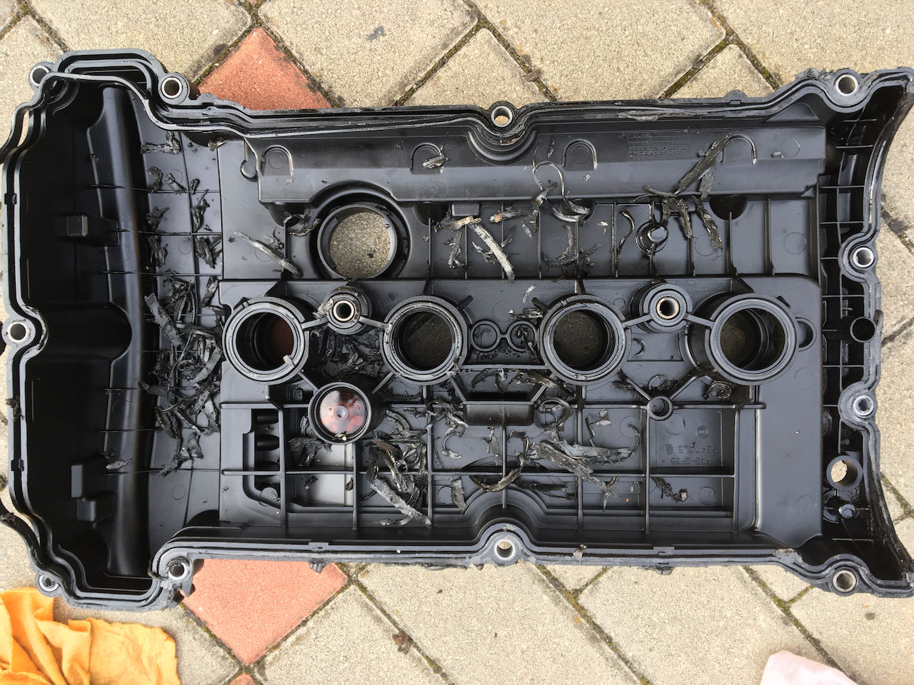

Výměna víka ventilů, nějakej dobrák mi to máznul silikonem, no hnus to sundat, ale hlavně aby mi nepadnul žádnej kousek do hlavy… to si budu taky dlouho pamatovat.

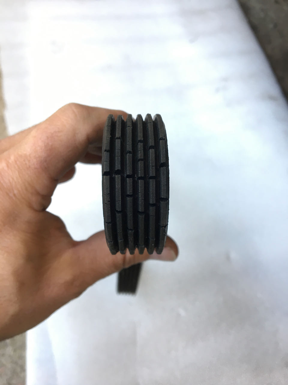

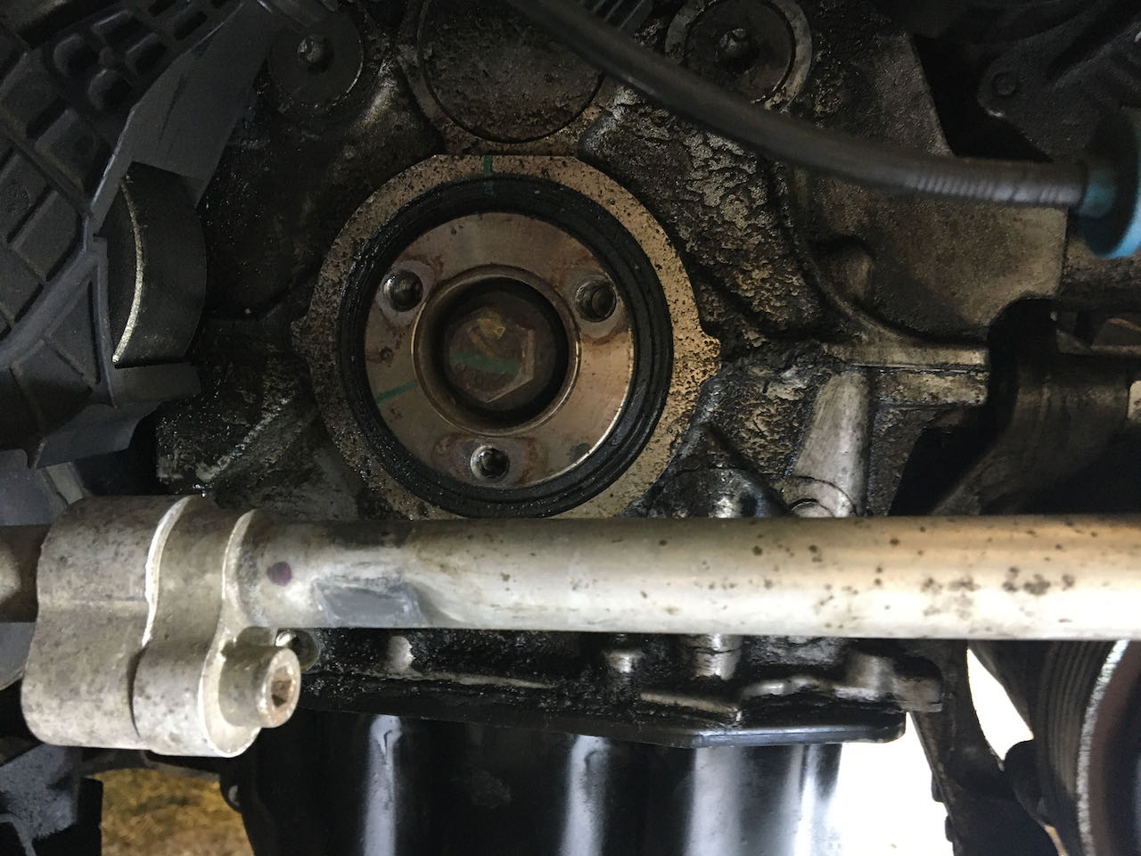

Momentálně mám rozebráno a čekám na gufero na kliku pod řemenici, novej klíňák a zároveň nové těsnění pod víko olejového filtru, pěkná rozdělávka … foto doplním

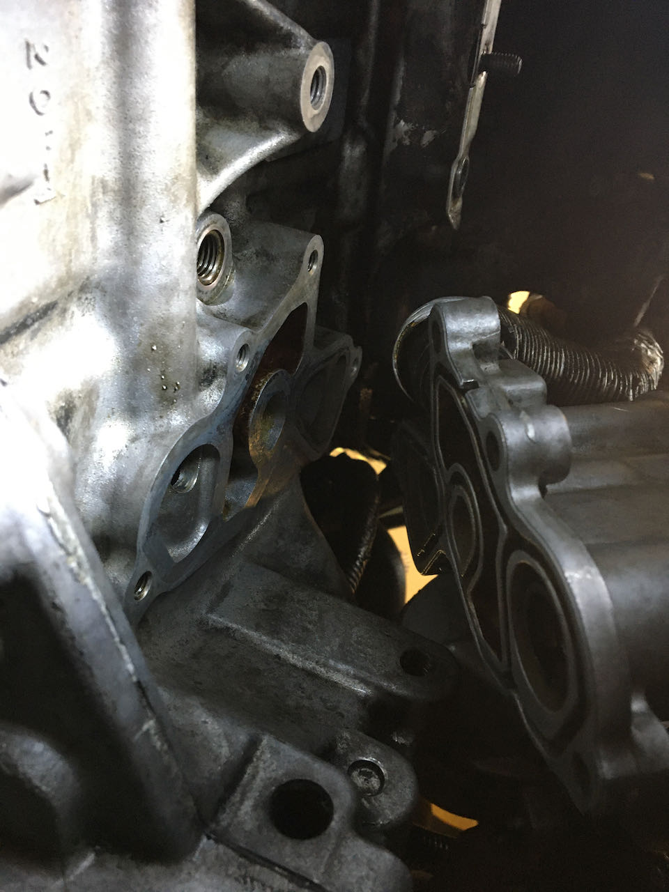

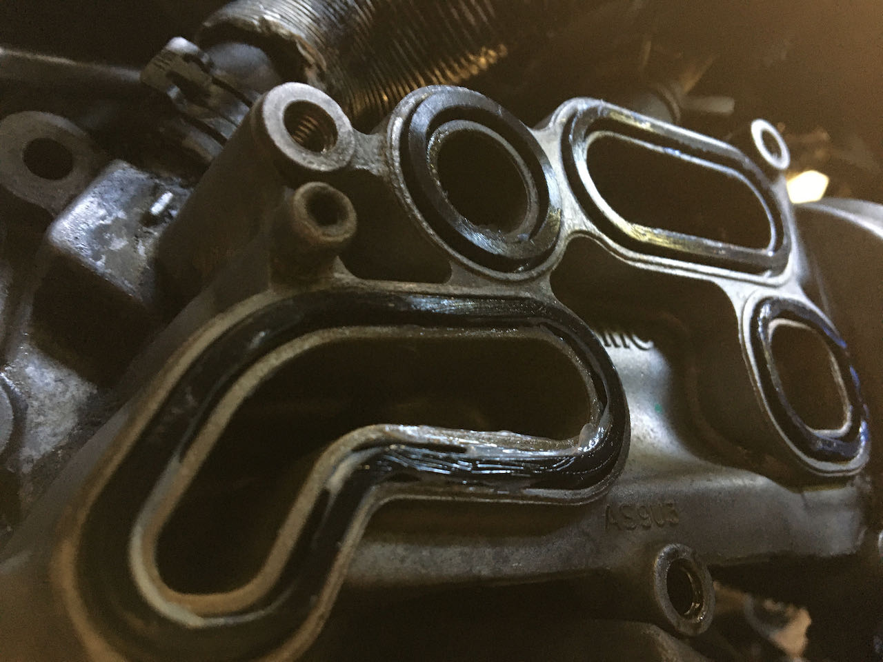

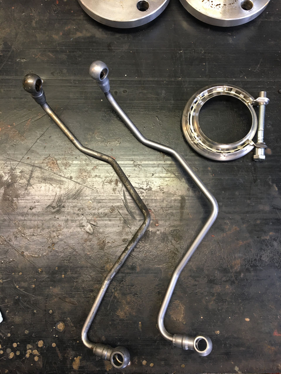

… tak další a delší dobu plánovaná oprava - výměna
- přetěsnění olejového filtru a výměníku tepla
- výměna trubky mazání k turbu
- novej klíňák a gufero na klice u řemenice - když už jsem tam lez

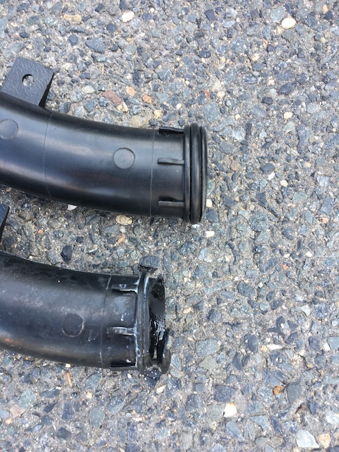

Dnes mám za sebou již třetí výměnu propojovací trubky termostatu s vodním čerpadlem.
Tu dnešní výměnu jsem dělal na benzíně, kde mě auto nechalo, tu předešlou na sídlišti před panelákem, mám to již slušně nacvičeno :)
Tato poslední vydržela pouze 2 tis.. Měnil jsem ji těsně před dovolkou a cestou s Clubakem do Itálie.
Naštěstí padla až při courání tady kolem komína.
Musím napsat, že ta trubka nebyla originál a ani teď jsem neměl možnost honem sehnat originální, ale již jsem objednal do zásoby a příště už jedině tuto trubku originální díl.
Zajímala by mě vaše zkušenost.

Jako bych si četl svoje vlákno ! :lol:
U nás vydržela ta propojovací trubka, ale zase chcípnul termostat - a to byl origo BMW.. Ať se daří :bigups:
