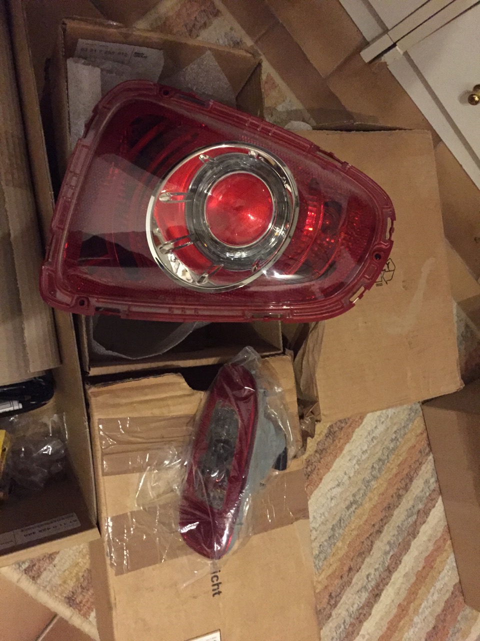

Facelift zadné svetláTúto úpravu som odkladal dlhé 3 roky a konečne som nabral odvahu a na Allegre zakúpil zadné svetlá z faceliftu. Svetlo spiatočky sa mi na Allegre zohnať nepodarilo, a tak som ho zakúpil ako nové od BMW. Ondra podľa návodu na internete poprepájal kábliky svetiel, následne urobil mágiu v programovaní a bum! Facelift svetlá fungujú tak ako majú. Musím teda povedať, že je to sakra dizajnový rozdiel a bol som milo prekvapený, že to bola celkom brnkačka!
. Mám z toho neskutočnú radosť. Hodnotím 10/10!
