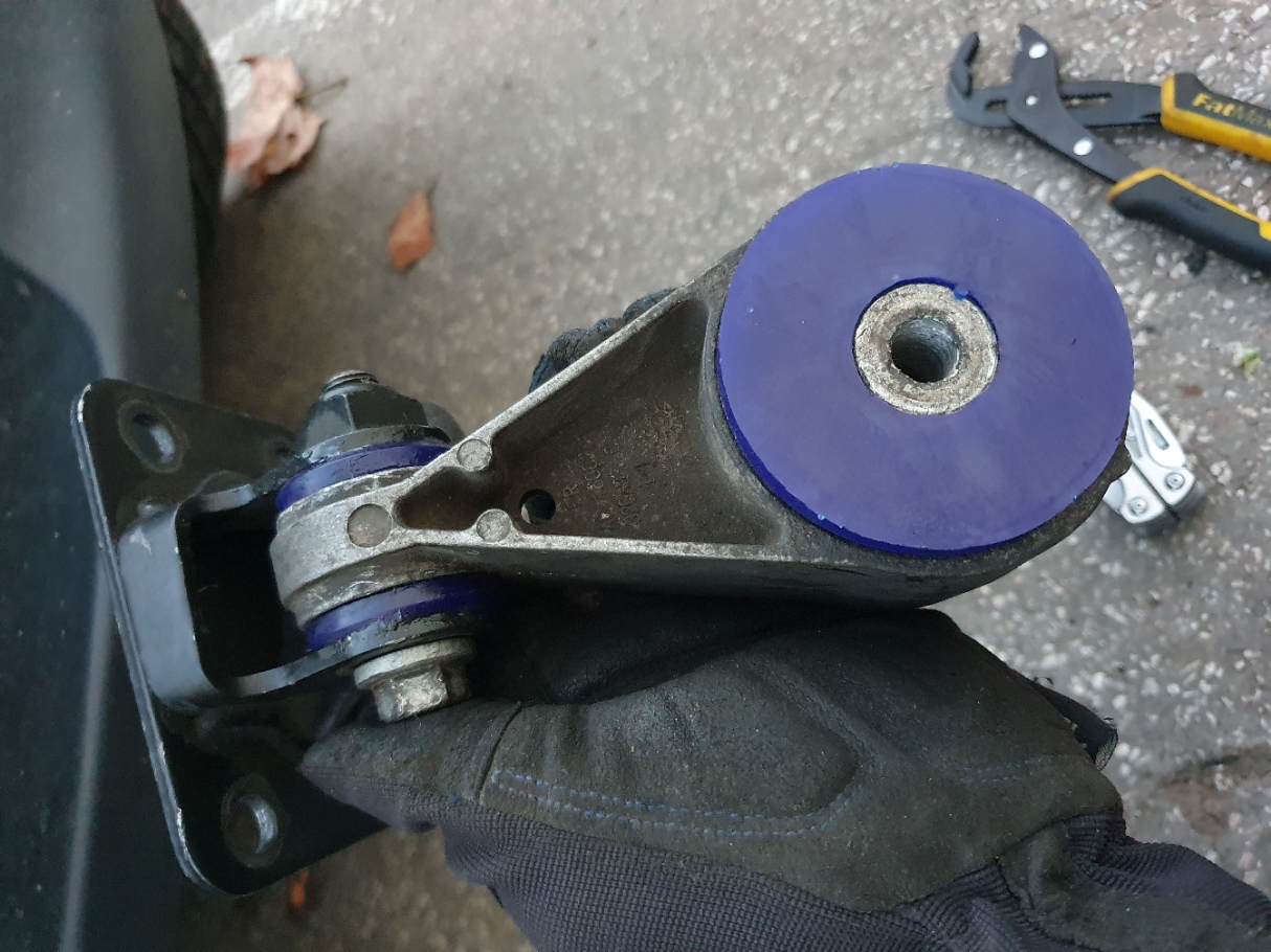

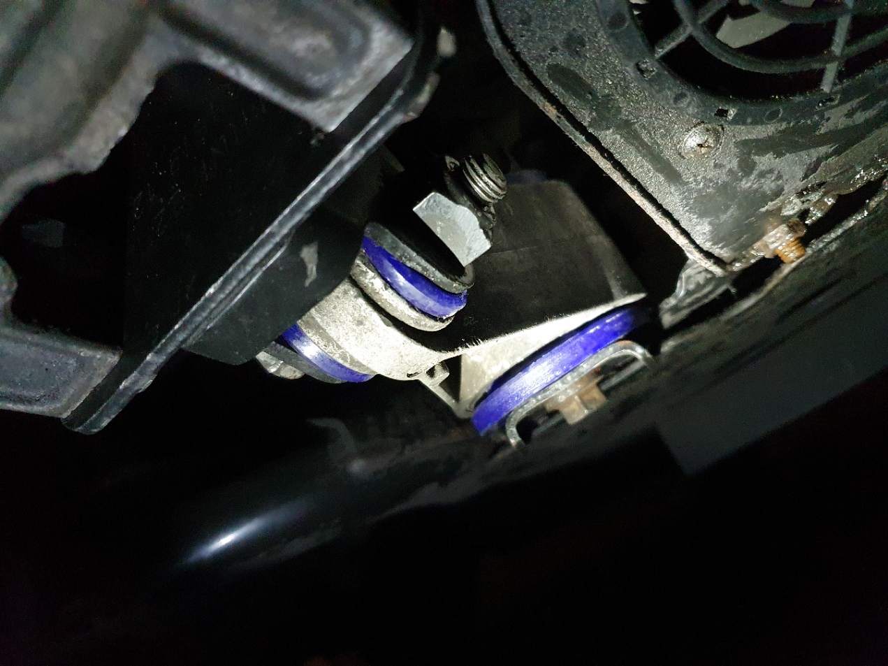

Konecne prisiel cas, zalozit SuperPro silenty zavesenia motora. Ale, asi pojdu prec a dam tam klasicke lemfordery. Velmi sa prenasaju otrasy do volantu a karoserie. Dam tomu trosku cas, ci si to nesadne. Ale ked nie, tak to pojde von.
Tak to vyzera, ked nemas garaz, ale chce sa ti robit na aute :D

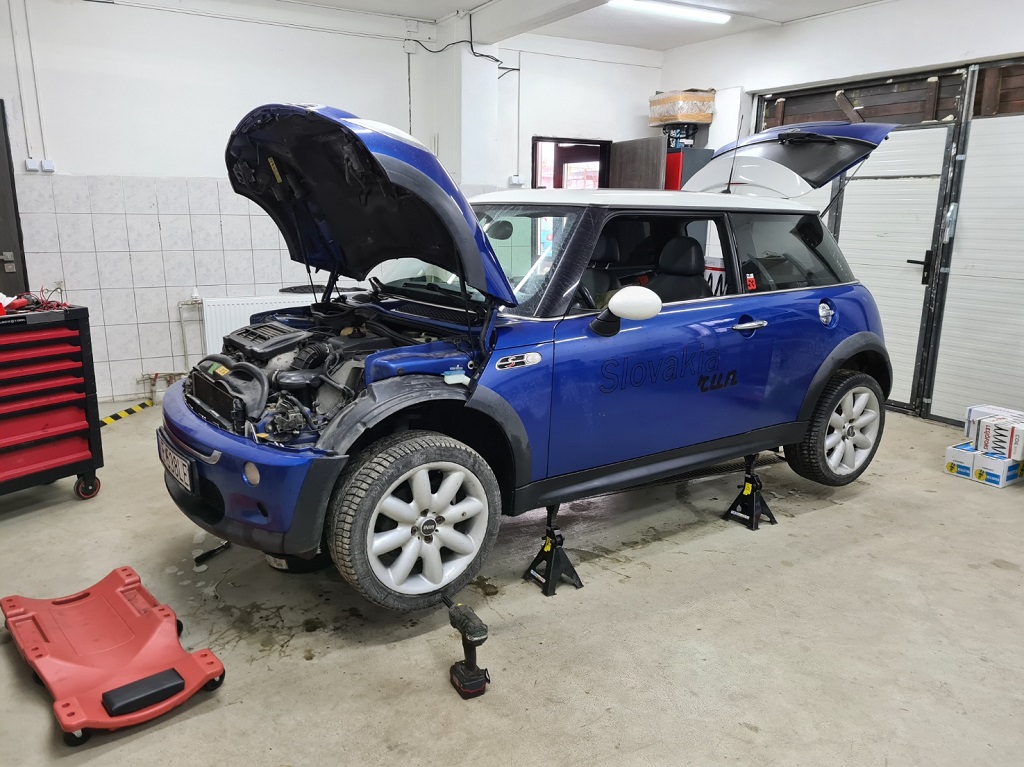

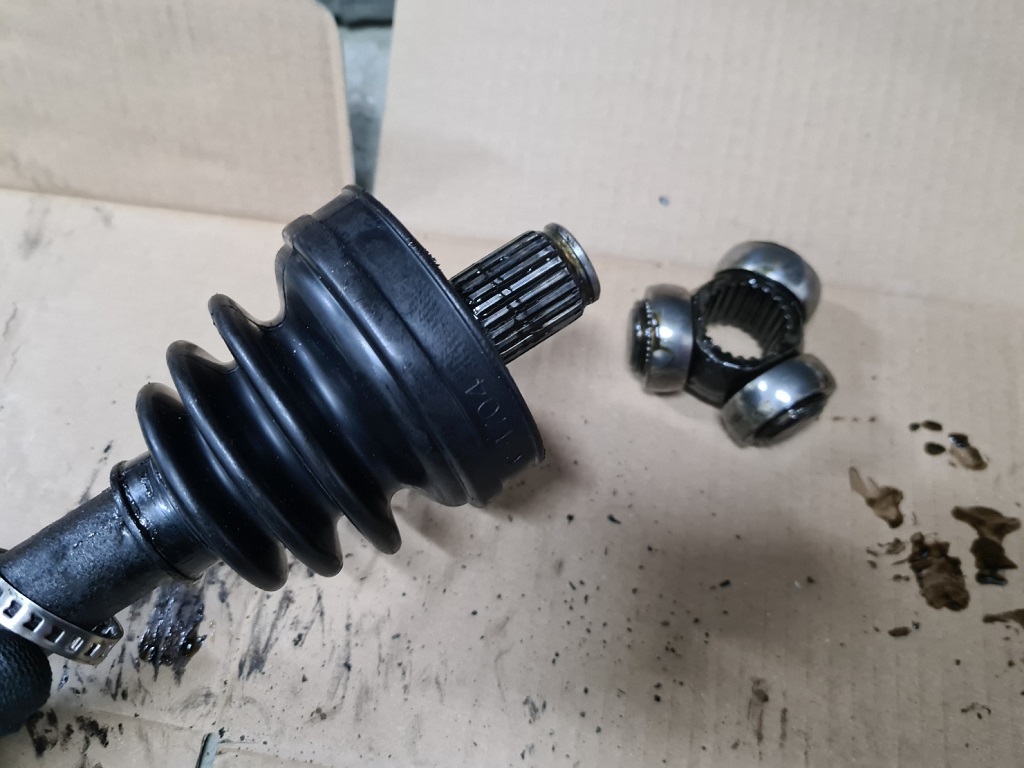

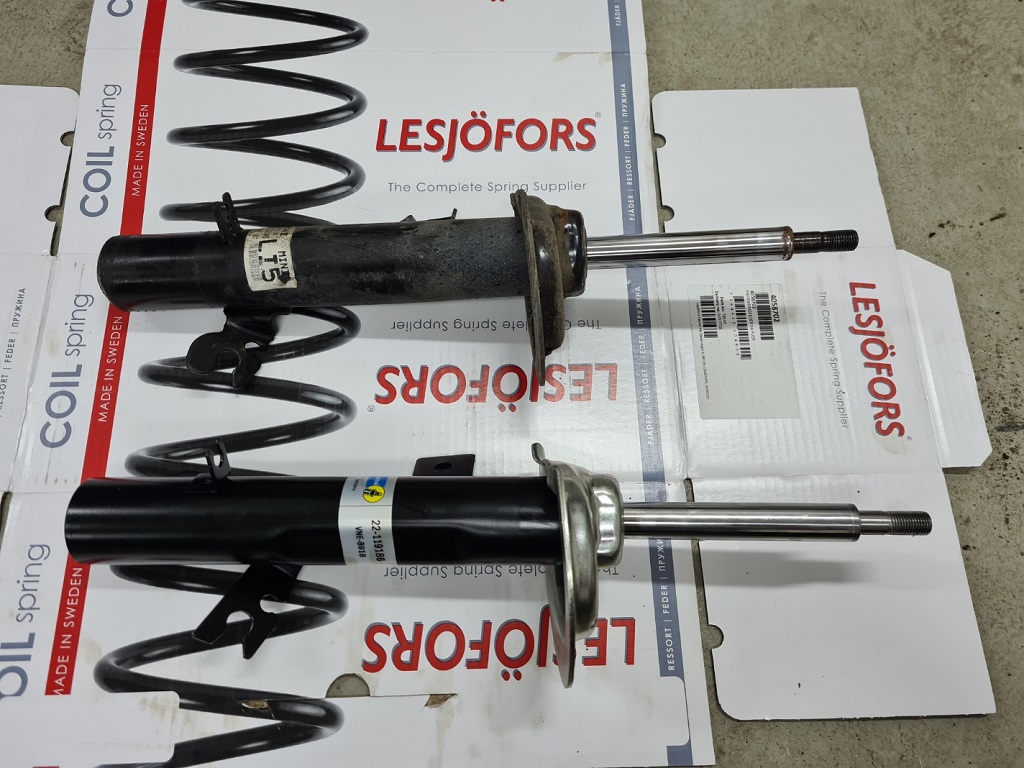

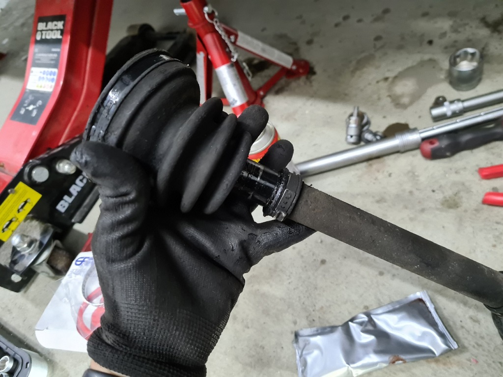

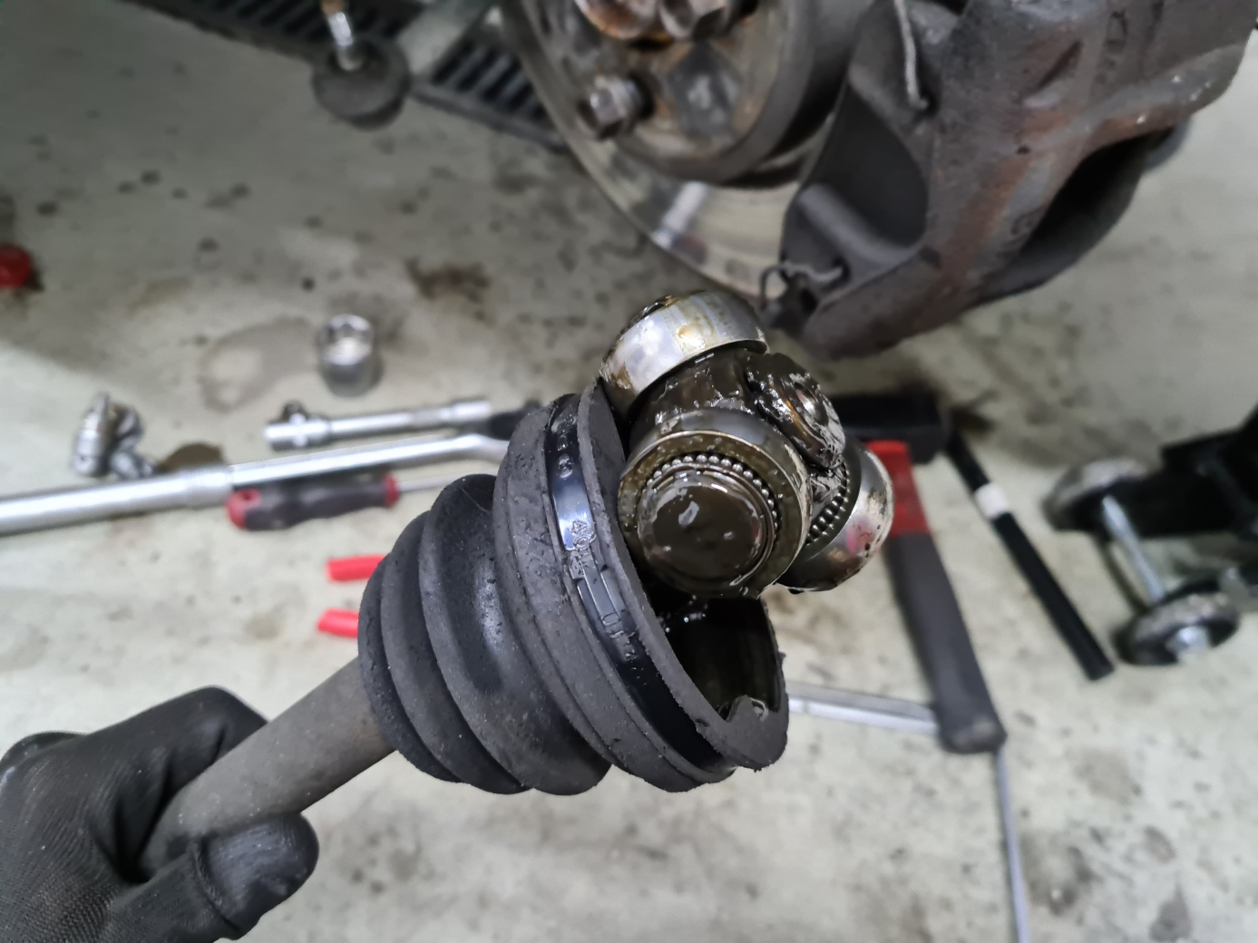

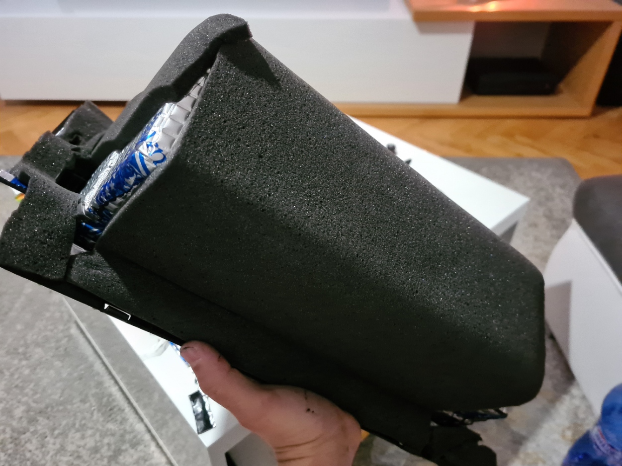

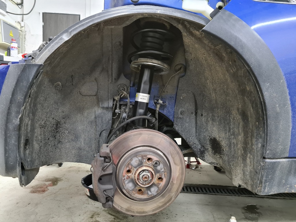

Cez vikend som vyuzil cas a vymenil nejake tie vecicky na mojom Minicku :)
Menili sa tlmice, pruziny, ulozenia, dorazy, prachovky, tycky stabilizatora, olej, filter, servo kvapalina, napinak rozvodovej retaze, vnutorna manzeta pravej poloosi, pribudla horna rozperna tyc a vytlmila sa komplet dashboard a A stlpky.
Vsetok pracu som si robil sam a zabralo mi to celkovo 17h casu.

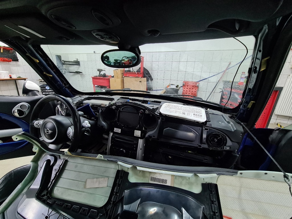

Minule som tu pisal, ze kvoli plyurethanovym silentblokom ulozenia motorza, mi rezonuje komplet dashboard. Problem som vyriesim nanovo upravenym nastavenia ulozenia motora. Dashboard som sa ale rozhodol vytlmit tak ci tak.
Ako material som pouzil STP Biplast 10. Je to plat z pametovej peny o hrubke 1cm. Pena je tak pruzna ze sa da stlacit az na 2-3 mm cize nebrani opatovnemu poskladaniu dashboardu a A-stlpikov. Vyborne izoluje vybracie a rezonacie. Teraz dashboard posoby ako z ovela drahsieho auta.
Kvoli rozpere sa nenechala privriet lava strana kapoty. Treba spravit mensie klampiarske upravy a to ohnutim vnutorneho plechu.

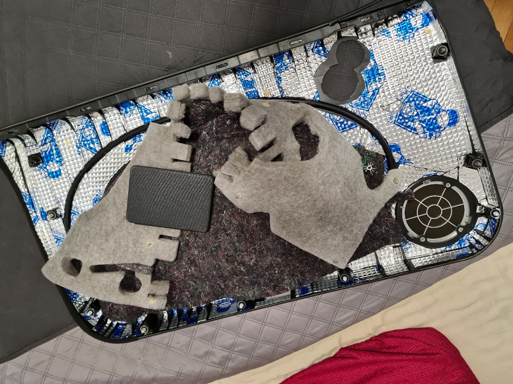

Vytlmovanie cast 2.
dverne tapaciry dostali asfaltove platy Silent Roger o hrubke 1,3mm a pamatove peny STP Biplast 10

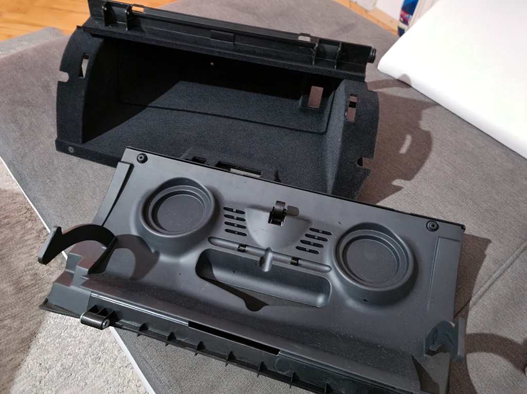

Vytlmovanie cast 3.

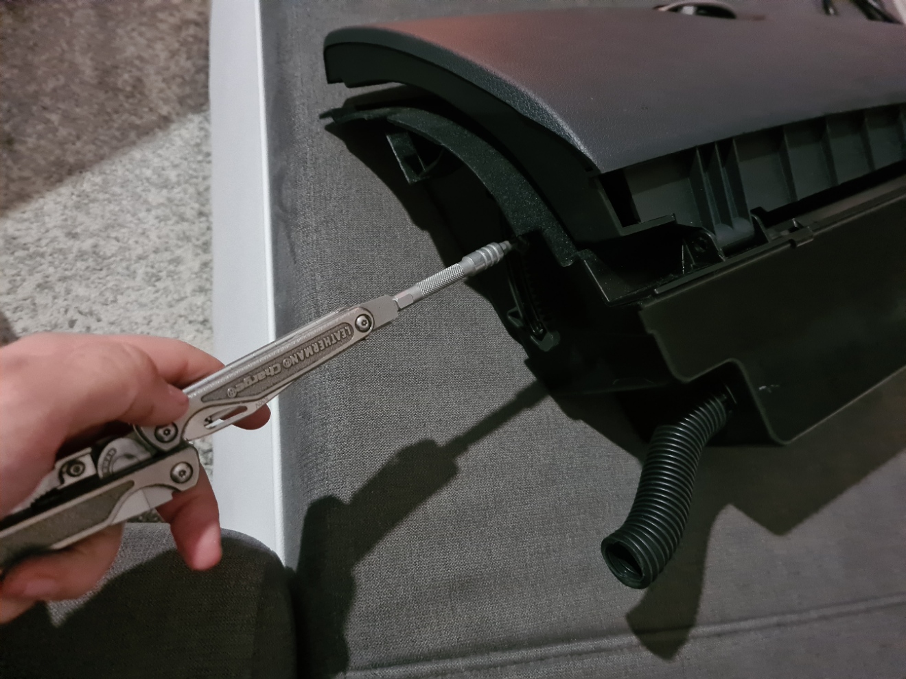

Dnesne vytmovanie pokracovalo odhlucnenim prirucnej. Pouzite boli znova materiali ako pri tapacire dveri. Asflatovy plat Silent Roger o hrubke 1,3mm a pamatova pena STP Biplast 10.
Plan bol ze rozoberiem aj dvierka uplne, ale neviem ako na to. Hlavny problem mi robi zamok, nemam tusenia ako to rozobrat. Keby niekto vedel dat nejaku radu, tak sem s tym :)

Dvirka "jednoduse" nerozeberes :-( je to k sobe spajeno, neni to rozebiraci .... rozebiral jsem to jednou, ale byla to fuška....

@MiniMike: kebyze viem ten zamok nejako uvolnit, vybrat, tak mne by ani nevadilo ze ulomym uchyty alebo nieco podobne. Zlepit to zlepim nanovo, lenze ten zamok, co som tu skumal, je asi nemozne bez poskodenie rozobrat.

Dakujem za tip. Dojde aj na to urcite. Momentalne ma trapia skor rezonancie v interieri. Tym ze som dal polyurethanove silenty zavesenia motora, tak tie vibracie robia bordel v interieri.

Cez vikend som znovu riesil nehrajuci reproduktor a zistil, ze aj v novom sete je jeden stredobas KO. Nastastie som mal dve, takze problem vyrieseny.
Dalsi problem som zistil, ze ta umela vlna prevadza vlhkost z vnutra dveri do priestoru medzi tapacirom a dverami. Takze musela ist vlna prec. Nahradena bola asfaltom Silent Roger o hrubke 1,3mm.
Ako dalsi "doplnok" pribudla akusticka pena od STP, Crystal Premium. Malo by dopomahat k smerovaniu zvukovych vln.

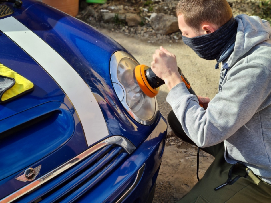

Dnes sa dostalo na svetla. Prelestili sa :D
Pred:
Po:
