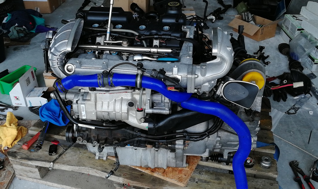

po nejakej pauze treba niecim prispiet :mrgreen:

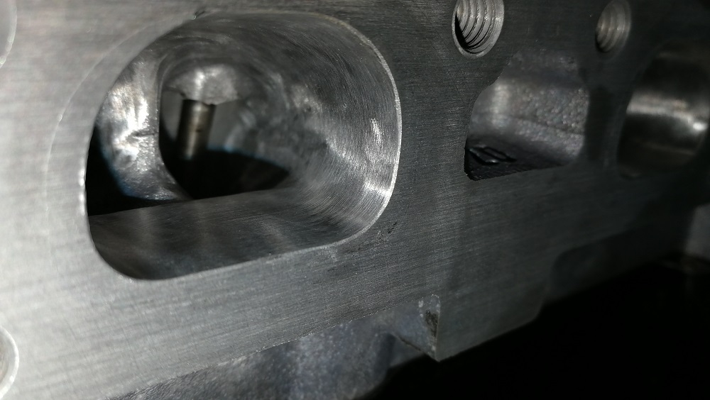

konecne zacala smykat spojka a to bola vyzva na to aby sa to vymenilo a zamenil aj zanovny face agregat ktory ma najzdene 30tkm a face prevodovka
tak som sa vrhol na to
uz ked bol agregat von tak na zanovnom sa vymenili vsetky gufera/tesnenia a vsetko co som si myslel ze by bolo dobre vymenit ked je to vonku
nanovo sa zovnal blok motora a hlava, a prelestili a trocha zvacsili vyfukove otvory,
z 15% to islo na 17%,nove orginal sviecky pre jcw,nove rozvody kompletne,
na prevodovke vsetky tesnenia/gufera (okrem lozisk) spojkova lamela sa dala HDS ktory by mala vyzdrzat o dost dlhsie ako klasicke
a pribudol samosvorny diferencial 8)
vzmenil sa chladic klimy a vymenil sa odpor vetraku ktory bol k.o.
skladanie slo celkovo velmi dobre nalali sa kvapaliny a nastartovalo vsetko paradne na prvu supu
ved agregat stal 7rokov v hangary a u mna asi 3 :mrgreen:
problem nastal ze sme nevedeli zaradit ziadnu rychlost
vymena pomocneho aj hlavne ho valca nepomohla
nakoniec to bol novy piestik kurveny,zamenil sa za povodny a uz jazdime :banana:

par fotiez z vymeny
Poznámka: Starý agregát
Poznámka: Zväčšené a preleštené vyfukove otvory
Poznámka: Samosvor
Poznámka: Osadený samosvor
Poznámka: osadene naspat
Poznámka: novy odpor
Poznámka: klima novy chladic
Poznámka: posraty piestik !
Poznámka: Skoro final
Naposledy upravil Pumik9 dne 21. pro 2020 08:17, celkově upraveno 3

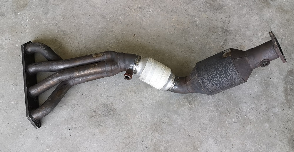

prisiel som na to ze cosi sa zvuk zmenil minika tak som isiel pod nastartovaneho minika a pocul som ako to fuci cez peletenec
vybrat zvody co bolo celkom sranda na to ze niesu orginal ale podarilo sa
tak muselo sa to vymenit narychlo zohnat pletenec a zohnat nejkeho "normalneho" tak sa nasiel ze vraj sikovny na fb "Kuchárik Motoršport"
BMWckar tak bude sikovny ale prd neodporucam!!! ale zvaril to ale to som si lepsie ja sam zavaril nic to
po vymene sa zvuk uplne zmenil no zasadne
je lepsi tah/akceleracia o to dost zivse je to si osobne myslim ako pred tym
ale co je zasadne vytratil sa mi popcorn :roll:
ale furt minik robi radost :banana:

zvody Milltek
isiel nater od VHT a potom paska :roll:
Poznámka: Hole zvody od vyroby
Poznámka: Teplovzdorny náter
Poznámka: Páska finálna fáza
Naposledy upravil Pumik9 dne 21. pro 2020 08:13, celkově upraveno 1
