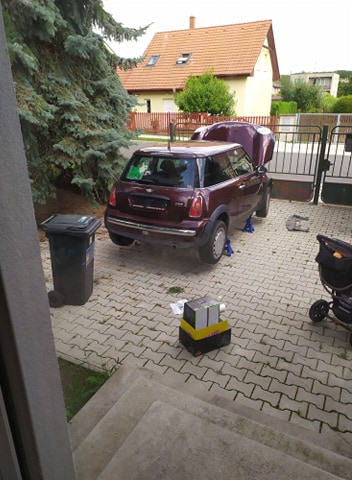

tak mini dělá radost, aktuálně jsem si na něm udělal
- olej serva
- olej převodovky
- chlazení včetně vyčištění a nového víčka
- brzdovku
- motor stěrače ....
a jezdí super ... sem spokojenej, jen musm přijít na to jak zresetovat počítač protože mi po výměně oleje pořád bliká servis při starotvání
