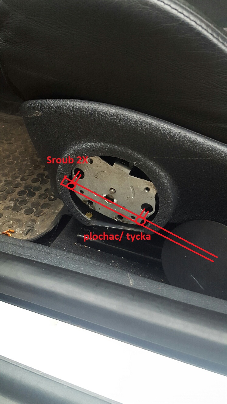

Ahoj, chtěla bych poprosit o radu. Koupila jsem new mini ( 2005, RC31) a jaksi mi tam chybí páčka na boku sedáku na nastavení výšky sedadla. At koukam jak koukam tak nevim jestli ji tam nemam jen ja nebo tam proste neni. Jelikoz pani predemnou byla maličká tak ji moc nevadilo ze je sedadlo pomerne vysoko ale ja bohuzel skoro nevidim ven a mlatim se hlavou o stropnici :? :lol: Je nejaka moznost snižení sedadla jinak než za pomoci té páčky? Díky předem za radu, zdálo se mi to jako banální problem při koupi ale ted jsem stoho celkem neštastná :?

a nejde to nějak pomocí šroubováku/klíče poštelovat dolu? já tam mám dokonce i krytku, takže si myslím že už z výroby tam ta páčka nebyla. předchozí majitelka říkala že jí to někdo šteloval ale už nebyla shopna vysvětlit jak.
viz foto

asi to pujde ale bude tam spis 4 hran a je to pupicka pomaha ji tlumic uvnitr sedaku takye to klade docela velky odpor

jo uz to vidim to vypada na 4 srouby a dva cepy a pootaci se to cele ...
napada me nejaka paka s rozteci tech sroubu a melo by to jit

takže jestli to chápu dobře tak asi sundat ten krycí plech a potom to při zatížení stáhnout ráčnou dolu? já si pak objednám tu pumpičku ale v tuhle chvíli ten sedák je tak nahoře že se stím nedá skoro jezdit. :D :D

nesundaval bych to ale udelal provizorni paku :wink:

Oooooooo super navod!!!! Děkuji moc :wink: :wink: :wink: Zkusim, snad se zadaří :) DĚKUJU MNOHOKRÁT!!!!!

neni zac snad to pomuze jen nasadit obracene / paku vlevo / spletll jsem kde je predek sedaku :wink:

Dle fotky to vypadá že se v mechanismu někdo štoural. Je odnýtovám takže z 90% KO. Tam ti páčka bohužel nepomůže. Když by jsi chtěla páčku mám jich tady několik skladem.

Diky za radu, po tom co sem shledla ten popis toho mechanizmu co je uvaden nahore tak mi to doslo ze uzbse v tom nejdo hrabal. Zkusim ten navod jestli to bude šlapat a kdyby to slo za pomoci te páky tak se určitě ozvu kvuli tomu madlu ;) kazdopadne moc diky za rady zitra se k tomu snad dostanu :)

Tak jste meli pravdu :wink: Mechanismus uvnitř sedačky je K.O, pravdepodobne po havarii jelikož je celá sedačka hnutá na levou stranu a mě bylo divný že v tom sedim jak v defenderu :D ( bude tam toho asi víc na opravu). Kazdpadne sedačku se podařilo po rozebrání dostat níž alespon dočasně.
